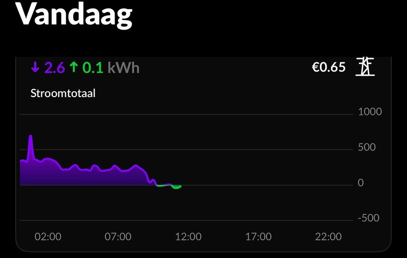

  • Peterhardenberg
Houtje01 schreef op zaterdag 25 januari 2025 @ 16:41:
Dit is nu live. Heb een paar honderd watt verbruik. Koelkast radio enz. Home wizard laat een verbruik zien van tussen de 40 en 0. Steeds als er iets aangaat dan zie je het stroomverbruik even omhoog gaan en dan trekt de batterij het weer naar beneden richting nul. Als er dan een apparaat uit gaat dan is er heel even terug levering en dan gaat de batterij minder ontladen en loopt het weer richting 0. Lijkt allemaal best aardig te gaan. Totaal 0 op de meter kan gewoonweg niet. Te veel factoren en reactietijden. Maar het lijkt aardig op nul uit te komen.
Ik zou wel eens willen weten hoe de slimme meter dit registreerd. Gaat dat echt per seconde of gewoon ook per kwartier oz of per minuut. Dat is voor mij nog een raadsel.
Daar weet ik het antwoord op.
Hoe het bij mij gaat, de terug levering / afname zijn 4 telwerken elk stroompje dat er door gaat wordt gemeten en opgeteld bij de totaalstand van dit telwerk. Dal/Normaal afname/teruglevring
Deze maand heel weinig terug geleverd. mijn energiebedrijf laat alleen hele kWh's zien dus om de paar dagen is er 1 kWh teruglevering.

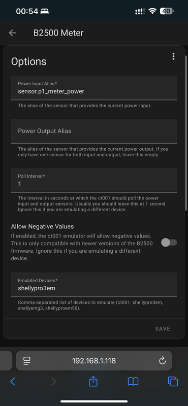

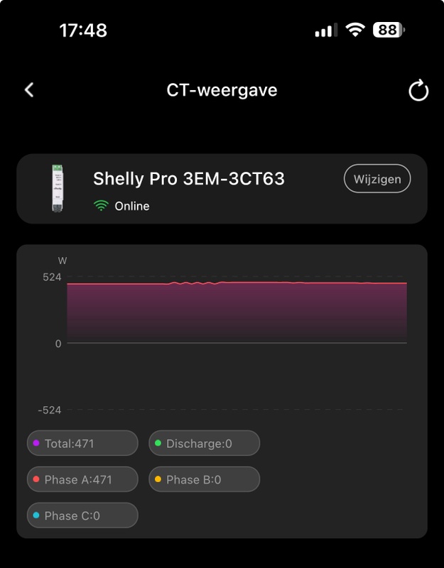

  • kdhoe
  • Laatst online: 23-09 18:24
De Shelly emulator werkt! source https://github.com/tomquist/b2500-meter/tree/main
Ik draai deze in docker @matrover
Afbeeldingslocatie: https://tweakers.net/i/HlLUAzzWXjeAopN1HtNg6WW9EFs=/800x/filters:strip_exif()/f/image/eEeEeKsklKKCH44SGklWXs2M.png?f=fotoalbum_large
Afbeeldingslocatie: https://tweakers.net/i/1cC58h474Ta9N-gKrCcA6qSE4eU=/x800/filters:strip_icc():strip_exif()/f/image/z4RTi8QZVwdjFWpOYe3QAN5w.jpg?f=fotoalbum_large

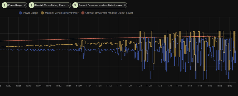

  • DikkieDick
  • Laatst online: 02-06 12:56
Een uurtje zonder al teveel zon(schommelingen) en niet al teveel apparatuur aan.
Afbeeldingslocatie: https://tweakers.net/i/1Hj0NociIIUME_NET-Ry3LAnTeY=/800x/filters:strip_icc():strip_exif()/f/image/8Xz52tqcKLl2KKDyR8tHOKio.jpg?f=fotoalbum_large
Afbeeldingslocatie: https://tweakers.net/i/Bij9xHrUykQOstbGFOgNIlF-6y8=/800x/filters:strip_icc():strip_exif()/f/image/PHnwWsJUeK79MZuzRsqnH2rm.jpg?f=fotoalbum_large
Dit vind ik er wel veelbelovend uit zien.
Zal niet lang meer duren of batterij gaat in standby want zit nu nog op 14%.

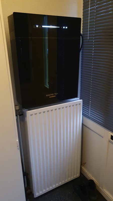

Misschien niet geheel onbelangrijk maar hoe hebben jullie de 71kg zware accu op zijn plaats gekregen😅
  • Cardwizard
  • Laatst online: 22:54
Chris96 schreef op zondag 26 januari 2025 @ 11:15:
Afbeeldingslocatie: https://tweakers.net/i/xrQbXLQ4bN8iCuYTggp6zapQMgQ=/fit-in/4000x4000/filters:no_upscale():gifsicle():strip_exif()/f/image/lszz7XvdaWKB0dsCZ5GsNXLs.gif?f=user_large
[ Voor 37% gewijzigd door Cardwizard op 26-01-2025 11:33 ]
bij mij met moeite met 2 man aan de beugels gehangen, hadden ook weinig ruimte om te bewegen.
Afbeeldingslocatie: https://tweakers.net/i/0hiFZWh85F9RpEK-sds_0RZThjY=/x800/filters:strip_icc():strip_exif()/f/image/0HrFcEvl1QBSYxh0bnQWRyVK.jpg?f=fotoalbum_large
En NEE geen warmteprobleem radiator werkt niet meer (gasloos) en Nee mag de radiator niet verwijderen van de woningbouw. ;)
Wat me trouwens opviel is dat de batterij verticaal niet waterpas hangt, ja blokje zit achter op de batterij geschroefd.
[ Voor 15% gewijzigd door Janp1963 op 26-01-2025 12:07 ]

Binnen HA volgende add-on toevoegen: https://github.com/tomquist/b2500-meter
P1 meter toevoegen als sensor in de settings, en shellypro3em invullen bij type:
Afbeeldingslocatie: https://tweakers.net/i/Jf4zPw7AbRjo2_rJjdM01AD5Pco=/x800/filters:strip_exif()/f/image/i6QCX1tzbnhc6GIdjdzCshDC.png?f=fotoalbum_large
Na herstart kun je het toevoegen in de marstek app.
Afbeeldingslocatie: https://tweakers.net/i/Zrv9eUTa9MuemOlxb-WsIaCmQJQ=/x800/filters:strip_exif()/f/image/8kIx74w1bpnGJGIdAXRyBdqc.png?f=fotoalbum_large
Heb wel het idee dat het even duurt dat het stabiel is, wel heb ik geleerd dat eenmaal groene CT knop, lekker vanaf blijven. Altijd als ik er op klik gaat het raar doen :)

Nice! ik gebruik ook de shelly emulatie, maar hij "klappert" enorm. terwijl er ruim voldoende zonne energie is.
Toch als ik krijg in HW app op het dag totaal lijkt nul-op-de-meter aardig gehaald te worden (op het laden van de auto na)
Euvel gevonden, de update interval van mijn P1 meter (Youless LS120) was 10sec. met de P1 dongle van Homewizard krijg ik elke 5 sec een update, dit gaat veel beter (om 12:21 aangepast):
Hele klus dus. Ik zou hem graag opzolder aan de muur hangen maar met 71KG 2 trappen op zal niet zomaar gaan ben ik bang.
Wellicht is buiten in de schuur dan een betere optie.
