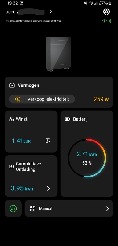

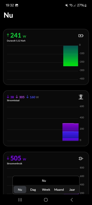

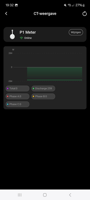

PNARI schreef op vrijdag 24 januari 2025 @ 18:59:
Ziet er niet slecht uit. Vertragingen in de app liggen volgens mij aan de servers alhoewel je dat bij performante servers niet moet hebben.
Heb je bij HW ook een energy+ zodat je de drie fasen kan laten zien. Sorry maar zie graag de details
Ik heb inderdaad ook de plus.
Wel prettig met vergelijken over de jaren en idd om de belasting en teruglevering per fase te zien.
De ct van marstek laat in manueel mode alleen geen waardes op de fasen zien, alleen wat hij levert.
Afbeeldingslocatie: https://tweakers.net/i/z9hCz8DTVDs5klsPUQJwvf5Kn0s=/x800/filters:strip_icc():strip_exif()/f/image/A2alDiEYUB2dxb97v0mMVNM7.jpg?f=fotoalbum_large
Afbeeldingslocatie: https://tweakers.net/i/aYnwOC_lu1KCCr4r026BmPPx2gM=/x800/filters:strip_icc():strip_exif()/f/image/OdJ4sJXjUBoqoA9jSM5i5e5b.jpg?f=fotoalbum_large
Afbeeldingslocatie: https://tweakers.net/i/MnpGmuXxUvpkIA81woCxR_x96jo=/x800/filters:strip_icc():strip_exif()/f/image/tjt7cDmA6lxOSSUXQ8BwFLWY.jpg?f=fotoalbum_large
Hij heeft de p1 dus inmiddels wel weer gevonden maar dat die nu en dan wegvalt werkt niet natuurlijk.
Vooral omdat de p1 wel gewoon online is en dat marstek hem dus kwijtraakt...
Zet ik hem even op automatisch dan zie je wel alle fasen bij marstek.

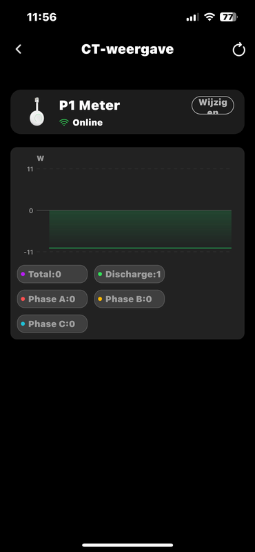

  • Peter-59
  • Registratie: December 2024
  • Laatst online: 05-02 22:11

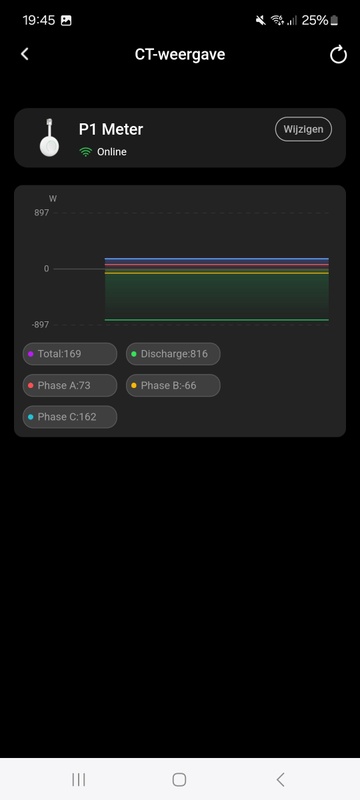

Ellroe32 schreef op vrijdag 24 januari 2025 @ 19:43:
Ja hoor. Hij ziet ook netjes de p1-meter (zie ik ook aan het ip-adres). Alle andere sockets uitgezet (soms door daar de stroom eraf te halen)
Bij mij het zelfde, en ik heb alleen de P1 van HW.
Afbeeldingslocatie: https://tweakers.net/i/nWe-diaRJ_U12emDBi8AKhxt-tU=/800x/filters:strip_icc():strip_exif()/f/image/vUsAdmNvS9a6KKELVOkEz3xM.jpg?f=fotoalbum_large
[ Voor 36% gewijzigd door Peter-59 op 24-01-2025 19:50 ]
1 MT Venus versie 1 V154. Com. Module 202409090159. CT003 V117. App versie 1.6.49
  • Ellroe32
  • Registratie: Augustus 2018
  • Laatst online: 15-09 23:17
Peter-59 schreef op vrijdag 24 januari 2025 @ 19:45:
Ik ook de P1 van HW.
Hoe kan je de CT (HW) verwijderen? Je kan hem alleen opnieuw verbinden.

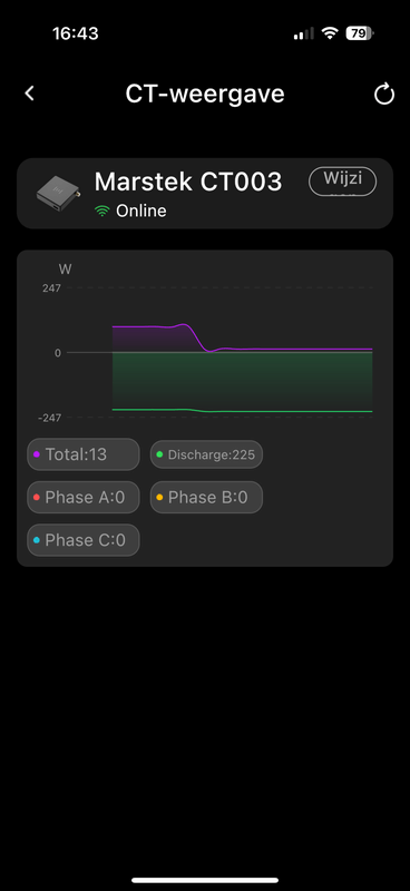

  • Heinemancp
  • Laatst online: 15:05
V147 met CT001 geeft wel bijzonder gedrag of metingen
Afbeeldingslocatie: https://tweakers.net/i/LuOqLcK8ztxDO_yo1QvhijoPiFw=/x800/filters:strip_icc():strip_exif()/f/image/ODZN7FR6Nxw6IkHH2ml66Yg9.jpg?f=fotoalbum_large
Hier ook de 10W aanduiding. Geen NOM gelukt met deze opstelling, eerst volledig op 800W ontladen en daarna niets. Hoe lang nog tot de P1 meter??
[ Voor 4% gewijzigd door Heinemancp op 24-01-2025 20:47 ]

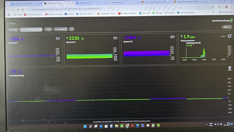

  • Ronald.42
  • Registratie: Maart 2021
Heinemancp schreef op vrijdag 24 januari 2025 @ 20:47:
Dat pendelgedrag had ik ook met die ct001 dat werkt gewoon echt niet.
Nu met de koppeling met de HW p1 lijkt hij het wel redelijk te doen.
Althans de regeling is traag en hij raakt regelmatig de koppeling met de p1 kwijt..
Als de koppeling er is werkt het een soort van...
Dus eigenlijk nog steeds kut :+

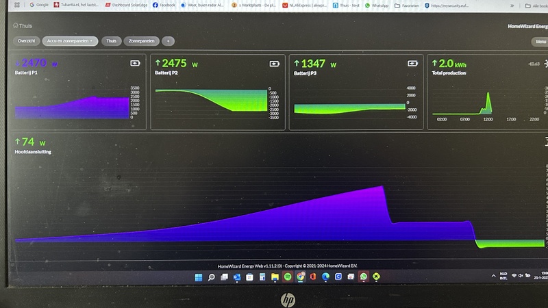

  • Ronald.42
PNARI schreef op vrijdag 24 januari 2025 @ 20:56:
Op zich een goed resultaat als ik naar de grafiek van HW kijk en die betrouw ik het meeste aangezien die data "rechtstreeks" ( via de server van HW )van de digitale meter komt en hetgeen is ik moet betalen 😀. Maar als je dan naar de CT pagina van marstek kijkt zie je daar total 160 wat zou willen zeggen dat je 160 W naar het net stuurt.Zou ik niet verwachten aangezien de data van dezelfde opnemer komen tenzij je snel wisselende belasting hebt waardoor een paar seconden verschil tussen de screenshots natuurlijk afwijkingen gaan vertonen. Ik zie bij grotere verbruiken redelijk grote verschillen tussen HW app en Marstek/Shelly app.
Het resultaat op de hw meter gaat vaak wel een poosje goed op automatisch.
Maar bij die marstek heb ik het idee dat die wat vol loopt met data en dan niet meer accuraat laat zien wat er gebeurd.
Hij doet even dapper mee met de data die je ook in nu ziet bij Homewizard en langzaam dwaald hij af
En dan uiteindelijk raakt hij de verbinding met de HW p1 kwijt en blijft dan doen wat hij op dat moment deed.
We wachten maar even af, eerst maar weer even manueel draaien.
Moet morgen en zondag toch ook werken dus laat maar even gaan.
Terwijl de p1 wel gewoon zichtbaar en functioneel is in de nu mode in de Homewizard app op dat moment.

  • Laatst online: 16-07 20:10
Afbeeldingslocatie: https://tweakers.net/i/tYxyGUdjNh66YReZlVLEBn1j8WY=/x800/filters:strip_exif()/f/image/nwp6WkWwoV5ChFnzWd8zXnLo.png?f=fotoalbum_large
Ligt het aan mij of moet ik het verbruik over de verschillende fases kunnen zien? Het verbinden met de home wizard ging zoals verwacht, de lokale api staat aan en dit is het enige apparaat dat ik heb van HW. Maar ik zie niet het actuele verbruik in de applicatie. En daarmee doet volgens mij auto en ai optimalisatie beide niet.
En dan nog iets, wat betreft de ai optimalisatie . Het is mij onduidelijk welke tarieven ik moet aanhouden, hiervoor was het kale tarief. Nu of ik het kale tarief of prijzen all in gebruik de accu doet niets. Weet iemand dit?

  • r.reus
  • Registratie: September 2016
  • Laatst online: 20:40
Reactie vab Marstek feedback knop uit de app over geen waardes P1-HW….
Hello. Thank you for your feedback! We apologize for the inconvenience. It is possible that the P1 meter connection was unstable. Please try reconfiguring it. We will optimize the configuration and use of P1 meters in the future.
Joh.. :)

  • Koniade
  • Laatst online: 21-02 10:39
r.reus schreef op zaterdag 25 januari 2025 @ 11:26:
Joh.. :)
Hallo,
Geldt dat ook voor dit?? Zie ik al vanaf de installatie.
Afbeeldingslocatie: https://tweakers.net/i/QTIw0JQxciJRUXN-o79bPq7suYI=/x800/filters:strip_exif()/f/image/5MZd3yvcxtOw35WXaXBLRS26.png?f=fotoalbum_largeEn automatisch of AI gebeurt er niets. Alleen manual.

  • r.reus
Bij mij is op auto modus met P1-HW de waarde op alle fases 0, en gaat de batterij ineens 2000w laden.
Werkt totaal niet

  • Laatst online: 23-09 21:11
r.reus schreef op zaterdag 25 januari 2025 @ 13:30:
Werkt totaal niet
Van daar mijn eerdere opmerking om screenshots of fotos te maken en die in de app te melden. Hoe meer data ze hebben des te duidelijker wordt wat er misgaat.

  • DikkieDick
  • Laatst online: 02-06 12:56
Werkt totaal niet
Ik heb hem zelf op handmatig laden gezet met 1500W en dan zie je in de grafiek ook Discharge op pakweg 1500W staan en alle fases op 0. Terwijl ik hier een discharge van 0W zou verwachten en op fase A (ik heb er maar 1) die 1500W.

Sinds gisteren lopen mijn 3 batterijen (1 op elke fase) op firmware V147 in AI stand, vannacht 1 uur aan het laden geweest met de laagste stroomprijs van vandaag. Nu zijn de batterijen aan het ontladen, en als het zonnetje doorkomt aan het laden, toch zie ik dat de batterijen af en toe elkaar tegenwerken. Morgen maar even een mail sturen naar Marstek met de screenshots, en data uit de Shelly.

Afbeeldingslocatie: https://tweakers.net/i/uELYsjtQsUmdGa1FdXwdcFU5OBY=/800x/filters:strip_exif()/f/image/XVHxovj9gZWQKR4b0FyG8YPu.png?f=fotoalbum_large
Dit is vandaag in home wizard. De piek vanmorgen was toen ik de batterij handmatig aan het laden was. Om een beetje stroom te hebben als ik hem in de zelfconsumptiemodus zou zetten. Dat gedaan en toen laten gaan
En voor de piek vannacht hem ook automatisch laten ontladen op de lading die ik er gisteren in heb gestopt.
Dat zie je ook nog in de grafiek

Afbeeldingslocatie: https://tweakers.net/i/KnflNVzX490Rx1uE_xWoFUG0aHs=/800x/filters:strip_exif()/f/image/fgqVHSdUKLZIGfcr6WXFZd4A.png?f=fotoalbum_large
Dit is nu live. Heb een paar honderd watt verbruik. Koelkast radio enz. Home wizard laat een verbruik zien van tussen de 40 en 0. Steeds als er iets aangaat dan zie je het stroomverbruik even omhoog gaan en dan trekt de batterij het weer naar beneden richting nul. Als er dan een apparaat uit gaat dan is er heel even terug levering en dan gaat de batterij minder ontladen en loopt het weer richting 0. Lijkt allemaal best aardig te gaan. Totaal 0 op de meter kan gewoonweg niet. Te veel factoren en reactietijden. Maar het lijkt aardig op nul uit te komen. Ik zou wel eens willen weten hoe de slimme meter dit registreerd. Gaat dat echt per seconde of gewoon ook per kwartier oz of per minuut. Dat is voor mij nog een raadsel.

Maar ik heb nog steeds geen antwoord op mijn vraag over de Marstek p1 meter. Is er dan niemand die hem ook al geleverd heeft gekregen? Ik bedoel de nieuwe waarvan @Stekkerbatterij en @Duramotion en anderen zeggen dat hij pas in februari komt. Ik heb hem dus wel.
Afbeeldingslocatie: https://tweakers.net/i/vALQLe4Z1rBGAikTGsoNrR37Dbc=/x800/filters:strip_exif()/f/image/Y4wkBIex7BYgS3J6bPP4AWUh.png?f=fotoalbum_large
