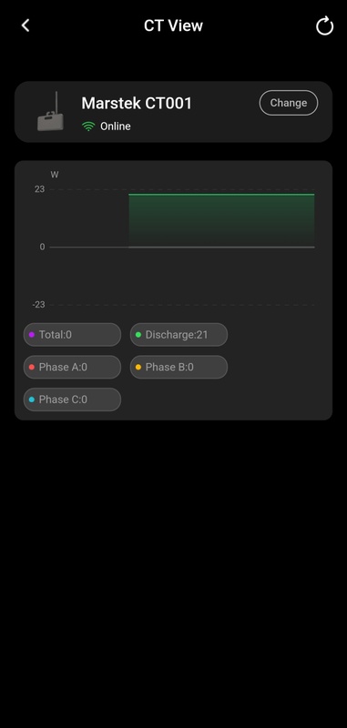

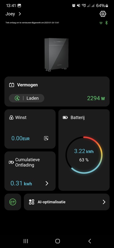

Janp1963 schreef op zondag 26 januari 2025 @ 13:28:
Hee Joey, ben benieuwd volgende week :)
Afbeeldingslocatie: https://tweakers.net/i/KkitPqbb-yuoyXkYZfeeLx40-SU=/x800/filters:strip_icc():strip_exif()/f/image/YDNtSKEedo8zuzGbCH9DeF64.jpg?f=fotoalbum_large
Afbeeldingslocatie: https://tweakers.net/i/iWqlSaoGo8HaE-L0sc7abaWoZb8=/x800/filters:strip_icc():strip_exif()/f/image/k3ng3hZh69ui3NTgxMXSHiUg.jpg?f=fotoalbum_large

Beetje vreemd dat deze ook geen fase getallen weer geeft.
1 MT Venus versie 1 V154. Com. Module 202409090159. CT003 V117. App versie 1.6.49

Peter-59 schreef op zondag 26 januari 2025 @ 13:46:
Hij verrekend ze wel met elkaar bij het totaal

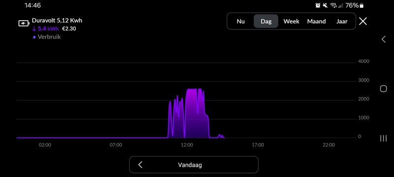

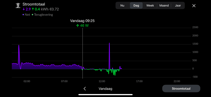

Kleine update. Zoals stekkerbatterij zegt over de p1 meter van Marstek.
Werkt in zelfconsumptiemodel ook prima. Ik heb nog een manier gevonden om te kijken wat hij doet. Ik hou al jaren mijn verbruik en opwek bij met een toon thermostaat (geroot). Laat nu goed zien wat er gebeurt. Het huis verbruikt constant ongeveer wat de zonnepanelen opwekken. Hij telt het laadvermogen op bij het verbruik. Zodat het lijkt of je steeds alle zonnestroom verbruikt. Maar als je dan gaat kijken wat de afname van het net is dan houd hij dat netjes rond de nul. Af en toe even naar de 50 of 80 watt. Maar dat is de vertraging van 10 seconden van de slimme meter. Daar kom ik niet onderuit.
Afbeeldingslocatie: https://tweakers.net/i/DtU18yHIKbe9ydvS2j4Yw4yTvfg=/800x/filters:strip_icc():strip_exif()/f/image/RWxPP4mvhRaN4VaeEvUEMNh7.jpg?f=fotoalbum_large
Afbeeldingslocatie: https://tweakers.net/i/OBjWI-5-VPqaKZ0pyZAADpXtIJ8=/800x/filters:strip_icc():strip_exif()/f/image/x4HMdYAVUOEThExdbpgNbIpG.jpg?f=fotoalbum_large
Kleine toevoeging. Toen mijn vrouw vanmorgen de broodjes in de oven deed stond de batterij netje 2,5 kw terug te leveren. Ben niet ontevreden
[ Voor 4% gewijzigd door Houtje01 op 26-01-2025 14:08 ]

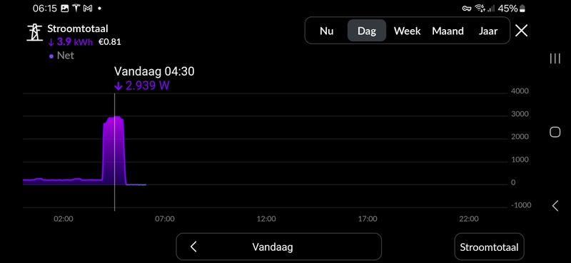

Ik heb vandaag op automatisch volledig vol naar volledig leeg.
Volgens de HW meter is er 1,4kwh verdampt.
De accu staat nu weer op dezelfde 10% als vanochtend.
Dus dat is dan het verlies van vandaag.
Het stukje tussen laden paars en ontladen groen veroorzaakt voor een groot deel dat extra verlies vermoed ik.
Dat zijn van die stukjes dat hij de verbinding met de p1 even kwijt is of gewoon zomaar even wat doet ofzo.
Ik wacht met smart op de p1 van marstek zelf hopende dat het dan wat stabieler wordt.
Afbeeldingslocatie: https://tweakers.net/i/AxvXcpXw3uKHzfpoIYOLxr4XZhk=/800x/filters:strip_icc():strip_exif()/f/image/Q84sRqATqaMjqJtKtQ062lhT.jpg?f=fotoalbum_large

Afbeeldingslocatie: https://tweakers.net/i/Ila6C-ZVVEDN4lT8m4AQGxsKO_k=/800x/filters:strip_icc():strip_exif()/f/image/1jN11TKIhLdrDgZPghhCxBxs.jpg?f=fotoalbum_large
Wat een mooi stukje van bijna nihil verbruik. Het vlakke is het moment tussen laden en ontladen(2500watt geactiveerd). Met de p1 meter werkt het gewoon zoals nodig.
Fijn om te horen dat gebruikers deze ervaring ook hebben. Hier met ons test model de zelfde ervaring vandaag!
De Marstek p1 meter is gelukkig onderweg en is vanaf aankomende week leverbaar. Dat maakt de batterij nu goed te gebruiken waar hij voor dient. Uiteraard zijn er nog verbeteringen toe te passen. Maar het is nu een goed werkend product te noemen.

Vandaag ook een mooi vlak lijntje met de zonnestroom. Vanaf ongeveer 16:00 begon de batterij weer terug te leveren.

De AI heeft bijna precies gedaan wat ik verwacht had, tussen 4 en 5 was het goedkoopste. Had van mij ook om 3 mogen starten maar toch netjes!

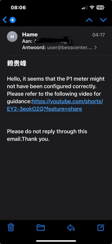

Goedemorgen.
Zoals bekend zijn of waren veel mensen aan het worstelen met de HW1 meter in combinatie met de Marstek batterij
Tot mijn verrassing vond ik deze mail in mijn mailbox. Het ziet eruit en ruikt als een phishing mail. Ik heb dus uiteraard nog niet op de link geklikt. Maar zijn er meer mensen die in dergelijke mail hebben gehad van dat bedrijf waardoor het misschien toch echt kan zijn? Omdat het precies aansluit bij het onderwerp waar ik de afgelopen dagen mee bezig ben geweest. Afbeeldingslocatie: https://tweakers.net/i/P-PFC_ZJ3bxLNuDpiUtHTlDfT94=/x800/filters:strip_icc():strip_exif()/f/image/qSrQRwEeQbxYcygIGf0SqOXJ.jpg?f=fotoalbum_large

Zien, ruiken niet genoeg?
Als ik zo’n e-mail adres zie die ook nog eens een link geeft, vertrouw ik het niet:
ik blokkeer de afzender en gooi de e-mail weg … 8) :w
“Better be safe than sorry”
En kijk mijn computer na of ik een lek kan vinden dat misbruikt is :o

Ik heb dezelfde e-mail gehad naar aanleiding van mijn HomeWizard P1 klacht, en de tekst is precies hetzelfde als die in de app via user feedback. Het lijkt mij dus wel officiële communicatie van Marstek (maar de link zou ik ook niet zomaar op klikken :) )

Er zijn ook alternatieve manieren om erachter te komen of dit een gewone link is of een fake link.
Maar soit, tijden veranderen op deze consumenten site.
de youtube gaat over (her)pairing van de p1 meter.

Met zo’n e-mail adres?
Met zo’n firma zou ik niet meer “officieel communiceren”, dus ik geloof niet dat dit van Hame/Marstek afkomstig is.

Heb meermaals contact gehad via de app met Marstek. Allemaal via dat email adres en zelfde e-mail format.

Afbeeldingslocatie: https://tweakers.net/i/E_EVT-apzpBDbY6RQYyoHDrPkF8=/x800/filters:strip_exif()/f/image/44QKztQNdi19wkiMWv7IDMdG.png?f=fotoalbum_large
Afbeeldingslocatie: https://tweakers.net/i/c6CrynBkwVNNnzoSrTRQtc80YAk=/x800/filters:strip_icc():strip_exif()/f/image/kwpX55CWqrVnztXvDasGdypg.jpg?f=fotoalbum_large
Ik heb voor ai optimalisatie gekozen. Maar er gebeurd niets? Wat gaat hier nu fout?

Koniade schreef op maandag 27 januari 2025 @ 08:44:
Goedemorgen.
Tot mijn verrassing vond ik deze mail in mijn mailbox. Het ziet eruit en ruikt als een phishing mail. Ik heb dus uiteraard nog niet op de link geklikt. Maar zijn er meer mensen die in dergelijke mail hebben gehad van dat bedrijf waardoor het misschien toch echt kan zijn? Omdat het precies aansluit bij het onderwerp waar ik de afgelopen dagen mee bezig ben geweest. [Afbeelding]
heb je een feedback gedaan via de app ?

stil schreef op maandag 27 januari 2025 @ 10:40:
hoe is de status van je batterij bij deze screenshots, vol of leeg of ergens tussenin ?

PNARI schreef op maandag 27 januari 2025 @ 11:03:
tussenin. Ik had verwacht dat hij zonnestroom overschot zou gaan laden.
Ik heb vervolgens allerlei apparaten aangezet. Zag op mij energy display een flink verbruik, maar de batterij bleef niets doen? Handmatig aansturen werkt. maar de AI modus doet niks bij mij.

stil schreef op maandag 27 januari 2025 @ 11:06:
Welke versie van de HW P1 meter heb je en welke software versie? Heb hier de HWE-P1-G1 met versie 5.18 en die draait tot nu toe vandaag goed
  • stil
  • Laatst online: 22-09 13:28
Stekkerbatterij schreef op maandag 27 januari 2025 @ 11:08:
HW -P1-21-E software 5.19

stil schreef op maandag 27 januari 2025 @ 11:12:
Dat lijkt inderdaad niet goed te werken. Vanmorgen dit met een klant ook gezien. En of het dan aan de versie 5.19 ligt of de dongel versie ben ik nog niet achter. Weet niet of die dongel er ook is met versie 5.18
