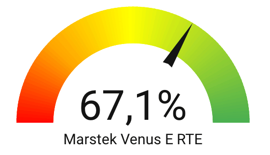

S2S schreef op donderdag 16 oktober 2025 @ 21:57:
Is 70% niet erg laag? Is het niet eerder rond de 80 %?
Ligt er aan wie je het vraagt ;)

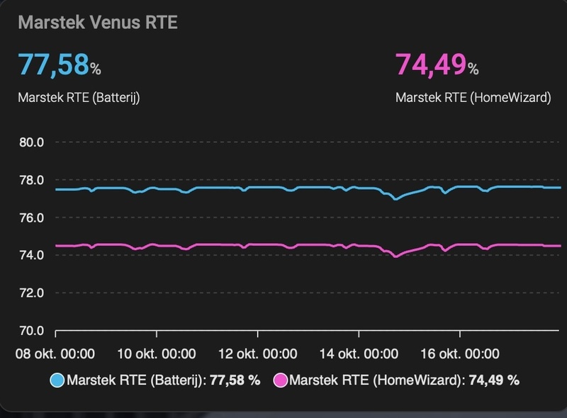

Hier onder wat batterij zelf teruggeeft, boven wat homewizard stekker zegt
Afbeeldingslocatie: https://tweakers.net/i/NNeyX87dSz3vvXVKEE64vU8xUK4=/800x/filters:strip_icc():strip_exif()/f/image/iqNqZMmnypFPPhCjVzfJk4uu.jpg?f=fotoalbum_large
Ik vrees van niet. Mijn berekening op basis van kwh in/uit is 76-68%, maar ik weet niet zeker of dat de round trip efficiency is.
En zoals hierboven ook aangegeven heb je nog een stukje afschrijving etc waardoor je dus een cent of 10-15 verschil moet hebben om het enigszins zinvol te maken de accu te gebruiken ipv het net.

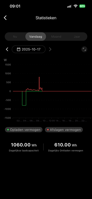

Accu heeft vannacht weer met 800 watt geladen 🤣 ik begin er wel wat flauw van te worden, wat een gepruts.
Afbeeldingslocatie: https://tweakers.net/i/3Ck4S_2NzmqOz1jDCjGQQeod4ow=/x800/filters:strip_exif()/f/image/kFwg4bHMwqVDN9DpEL20BLrk.png?f=fotoalbum_large
[ Voor 96% gewijzigd door S2S op 17-10-2025 09:03 ]
Hier hetzelfde, de nacht daarvoor met 2500W, vannacht met 800W, ik dacht dat het opgelost was, toch niet helaas.....
12 x 370wp, Solis S6-GR1P3.6K, 1 x Marstek Venus-E (153.212), HW P1

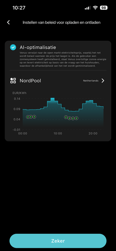

Hier gaan ze vandaag 3u laden.....Afbeeldingslocatie: https://tweakers.net/i/qEFpbWe6i2NzqFL63z9aUktX5fI=/x800/filters:strip_icc():strip_exif()/f/image/lJFSLqrteY6lYAzC6XBjBWcG.jpg?f=fotoalbum_large
4000Wp Oost, 5000Wp west, 2x 5.12 kWh, 2xBMS V153, HWP1 V1.1903, CT003 V117 App V1.6.32, Shelly 3PRoEM, 3mfase, electrisch koken en boiler,maat 43 in de schoenen.😅
  • S2S
  • Laatst online: 07:43
S2S
PNARI schreef op vrijdag 17 oktober 2025 @ 10:20:
Hier gaan ze vandaag 3u laden.....[Afbeelding]
Hier nog iets meer stippen🤣
Afbeeldingslocatie: https://tweakers.net/i/WW0PUNu3YF2jEiFRf52OnpQjzAw=/x800/filters:strip_exif()/f/image/E8HfEFNh7dfPQ2dzl1xgGc0o.png?f=fotoalbum_large
2 MT 5.12 KWh (v 151) , Shelly Pro EM CT-63, HW-P1, 1 fase. 12 x 340 WP Solar.

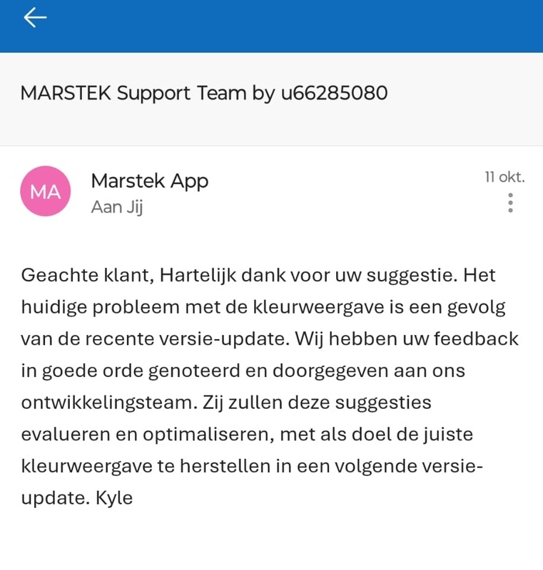

2 reacties gekregen
vraag 1 de batterijen werken niet meer op AI graag een oplossing.
Geachte heer/mevrouw,
Onze oprechte excuses voor de vertraagde reactie en de slechte gebruikerservaring.
Onze backend-systemen geven aan dat het apparaat weer normaal functioneert.
Met vriendelijke groet,
Keay
vraag 2 beide batterijen laden maar 1 uurtje op 2500 Watt.
Hello customer, thank you for your feedback. In the next version of the APP, we will display what the device is doing during the charging point time period. At the same time, we will change the charging power of the device in AI mode back to 2500w in the future Alan
5000WP|2 Marstek Venus 5.12 E v2 | EMS 155, BMS 215 CT003 EMS v118|2 x lilygo |HA| Weheat Sparrow jaga ltv | HW P1 \ ELboiler 120liter

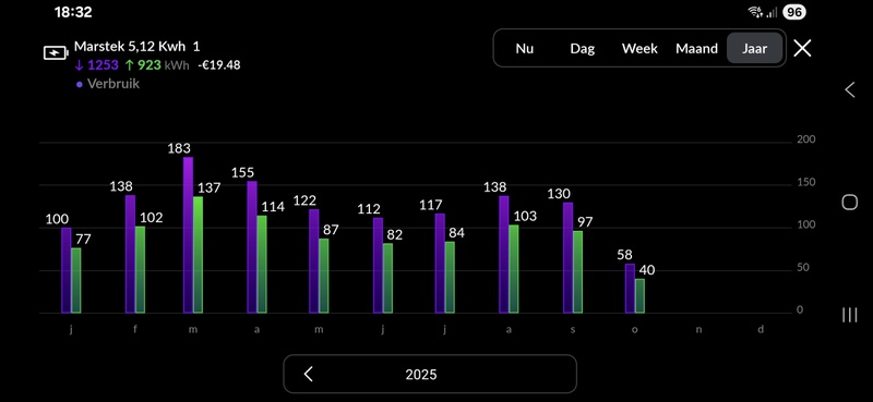

  • eymey

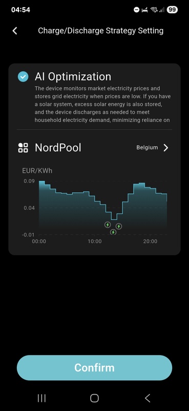

  • Laatst online: 31-10 17:02
S2S schreef op vrijdag 17 oktober 2025 @ 10:28:
Hier ook zoiets. En dat met een prijsverschil van amper 10 5 cent....
Marstek Venus 5.12kWh v154, CT002 V118, CT003 V118 DSMR5.5, PV 11xEnphase IQ7+ Z-O, 5xEnphase IQ7+ N-W - ~4,7Wp theoretisch, ~3,5Wp praktijk.

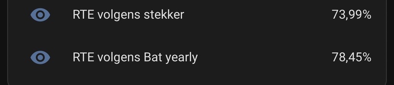

  • Fred-pal
  • Registratie: April 2023
  • Laatst online: 20-05 19:32
Hemmik schreef op vrijdag 17 oktober 2025 @ 06:20:
Ik heb maar 67;1% gemeten met de HW socket
Afbeeldingslocatie: https://tweakers.net/i/eSLFGDePnlTnmvIZnaioNfvrVBU=/fit-in/4000x4000/filters:no_upscale():strip_exif()/f/image/7F6faY15EHcVPItrwmNbaTVx.png?f=user_large

  • dannyro
  • Registratie: April 2025
  • Laatst online: 01-11 17:47
Fred-pal schreef op vrijdag 17 oktober 2025 @ 16:01:
Hier is het beter :)
Afbeeldingslocatie: https://tweakers.net/i/y0dk4EMj2sw0WJHjjFMxukLpwAE=/800x/filters:strip_icc():strip_exif()/f/image/ki4Un9Pah7mq3NTRmbSGjboe.jpg?f=fotoalbum_large
BE MTVenus V2 V158 BMS 216 APP V1.6.73 HW-P1 M5stack Atom lite Modbus HA integration ZP 3,28kWp Goodwe 3kW
Bij mij zit er nog geen % tussen Shelly en Modbus. 74% voor de oudste van de twee, 73% voor de laatste. Maar die begint langzaam tegen de 74 aan te schuren nu hij veel via net laad.
Daarnaast merk omdat AI wisselt tussen twee accu’s, in plaats van 2 * 200 watt afgifte doet ie nu alles eerst via - en daarna via ander. Het gaat niet altijd goed, maar ik zie het verschil.

Hoe berekenen jullie deze via de HW plug?
  • dannyro
bvansteenselen schreef op vrijdag 17 oktober 2025 @ 18:14:
Staat erbij. Links is via de Modbus uitlezing en rechts via de HW Socket.

  • Ronald.42
  • Registratie: Maart 2021
Ronald.42
Het ene delen door het andere.
Afbeeldingslocatie: https://tweakers.net/i/pvADaqsqnwSl2rb7Obf7r__qy9E=/800x/filters:strip_icc():strip_exif()/f/image/krSQUvqyfFYCfJ7xmgI3VQgn.jpg?f=fotoalbum_large
In dit geval voor mijn Marstek 1 is dat 923:1253=0,736 dus dan is de rte krap aan 74%
Voor het hele jaar.
Als het januari pakt is het 77%
Sowieso is de zomer voor mijn accu's een rte killer.
Het begint nu weer wat op te lopen wat betreft rte over alledrie de accu's.
Met name omdat ze nu op hoger vermogen ontladen en ik heb ze tegenwoordig ook wel regelmatig leeg.
Dat gebeurde me in de zomer nooit.

Druppeltje_ schreef op vrijdag 17 oktober 2025 @ 18:27:
1) Hoe bereken je die via de HW socket? Of 2) Hoe bereken je die? Via de HW socket?. 2x dezelfde vraag maar wel een wereld van verschil _O- Nederlandse les op een vrijdagavond :+
Klopt, vandaar dat ik ook zei, het is maar hoe je jet interpreteert.
1 = niet moeilijk :)
2= Ja :)

  • PNARI
  • Registratie: December 2024
  • Laatst online: 01-11 18:36
PNARI
Ronald.42 schreef op vrijdag 17 oktober 2025 @ 18:34:
Voor het hele jaar.
Idem hier. Omdat november tot eind februari panelen niks leveren stap ik voor 4 maanden over op dynamisch. Jammer dat de app geen mogelijkheid biedt om 2x per dag aan de goedkoopste tarieven op te laden. De energysocket van HW biedt daar zeer uitgebreide mogelijkheden die ik graag zou hebben voor de MT batterij
  • Ronald.42
Ronald.42
PNARI schreef op vrijdag 17 oktober 2025 @ 21:48:
Niks is niet veel, maar voorlopig kan ik mezelf nog redelijk vrij van inkoop houden.
Ik mag nog salderen en geen terugleverkosten dus ik zit nog in kamp we zien eerst wel even hoe het gaat met drie accu's door de winter.
Met de opgedane inzichten en mischien iets meer duidelijkheid over de financiële toekomst voor de terugeleveraars nemen we dan wel weer eens een stap richting de dan passende energieboer..
  • superduper1969
  • Laatst online: 31-10 14:31
RTE gemeten over een week, maand, altijd?
Want over een dag meten is compleet niet nuttig voor RTE.

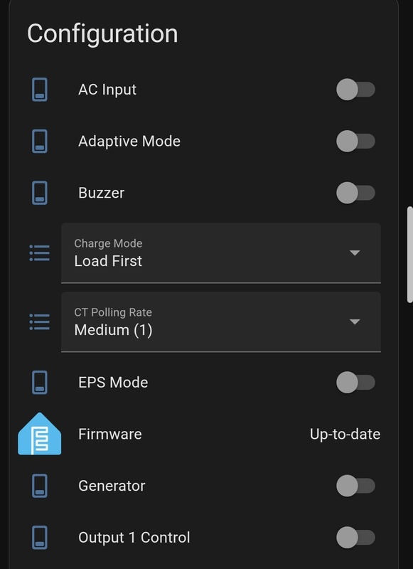

  • Maxwp
  • Laatst online: 26-10 18:57
Maxwp
pascallj schreef op donderdag 16 oktober 2025 @ 08:56:
Ja moet kunnen. Alleen volgens de documentatie is het uitlezen via Bluetooth wel enigszins zwaar op het apparaat dus zal niet oneindig schalen. Je kunt altijd nog een ESP32 kopen, zo duur zijn ze niet.
Bijkomend voordeel is ook nog dat je dus altijd een apparaat verbonden hebt via Bluetooth waardoor je geen last hebt van het gebrek aan beveiliging van de Bluetooth. Geeft mij ook wel een veilig gevoel.
Nadeel is weer dat je het uit moet zetten als je de firmware zou willen updaten of de Bluetooth van de batterij op een andere manier nodig hebt.
Nou dat ging makkelijk
Heb het al draaien
Ondanks dat hij in de logs 2 marsteks ziet binnen home assisaltant voegt hij naar 1 set data toe.
Dacht hij maakt daar automatisch onderscheid tussen maar op dit moment nog niet.
Je hebt er zelf 1 of meerdere ?
Wat ik opmerkelijk vind om te zien is dat je ook een sensor hebt genaamd resterede capaciteit die bij mij 4.147wh is.
Wat is deze bij jou ?Afbeeldingslocatie: https://tweakers.net/i/LMvWMFVS2SIz0StnvYoG16dq9UM=/x800/filters:strip_icc():strip_exif()/f/image/9JQtW1ASHj4eV1QKSfBlfKnT.jpg?f=fotoalbum_large
Wat ook intressant is dat je de ct polling rate kan aanpassen ?
Snelheid wwqrbij hij reageert ? Kan mss sneller nom draaien ?

Maxwp schreef op zaterdag 18 oktober 2025 @ 10:39:
Heb het al draaien
Ik heb maar 1 batterij dus ook maar 1 BLE Gateway. Volgens mij komt alle data rechtstreeks uit het Marstek Venus Monitor project. En daar zitten ook heel veel waardes in die worden opgehaald maar niet kloppen. Dus zou er niet teveel waarde aan hechten.
Als ik het mij goed herinner was er 1 waarde die veranderde tijdens het opladen. Dus of het was resterende capaciteit als in, zoveel kWh zit er geschat nog in de batterij (net als dat de app berekent) of als in zoveel resterende capaciteit wordt er nog geschat dat er opgeladen moet worden.
En ik zou met alle switches en buttons enzo wel heel voorzichtig zijn. Voor je het weet doe je instellingen waarvan nog niet honderd procent bekend is wat ze doen. Ik heb bij mij alleen de sensors getest de eerste keer en daarna alleen nog maar de celspanningen overgehouden.

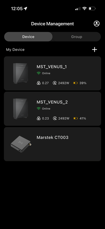

  • A3-D
  • Laatst online: 01-11 15:11
Om 12.00 uur in AI modus, zou het dan nu opgelost zijn?
Beide batterijen hebben ook dezelfde laadmomenten als stippen staan!
Afbeeldingslocatie: https://tweakers.net/i/gZeQQUwuHcUB0jVyCCxC3k_KPIE=/x800/filters:strip_exif()/f/image/7WuElIDKGydx8rlDk0XF7Sqs.png?f=fotoalbum_large

  • S2S
S2S
A3-D schreef op zaterdag 18 oktober 2025 @ 12:07:
Hier gewoon nog 800 watt.(net even getest) Maar ze staan toch uit. Val ze wel later een keer lastig.
[ Voor 3% gewijzigd door S2S op 18-10-2025 12:14 ]

  • A3-D
S2S schreef op zaterdag 18 oktober 2025 @ 12:13:
Ik zie in je onderschrift dat je ze op V151 hebt staan, misschien eens laten updaten naar V153, of de meest recente versie, om te kijken of dat helpt?
EV Skoda Enyaq | cv Wallbox Pulsar Plus V6.7.36 | PV 4720WP Zuid | PIB 2 x Marstek Venus E 5.12 kWh V157.3 - CT003 V118 | Landis+Gyr E360 SMR5.0 | Tibber
  • dasystemcheck
  • Laatst online: 31-10 15:57
A3-D schreef op zaterdag 18 oktober 2025 @ 12:43:
V153 zou niet dit oplossen IMO. Aangezien bij V154 er ook nog steeds op 800W geladen wordt.

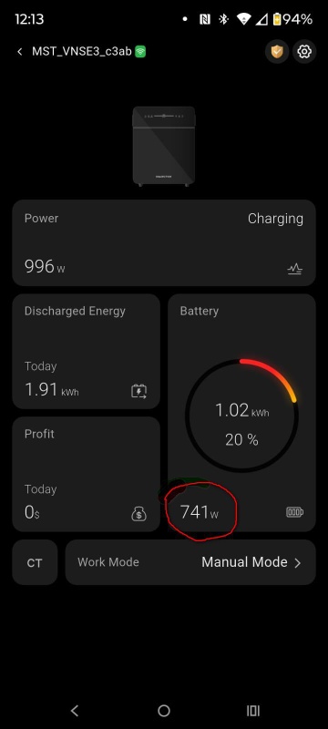

  • antoinevromen
  • Laatst online: 15-06 11:10
Weet iemand wat die waarde 741 is bij een V3 in het app-scherm?
Soms is die waarde ook hoger dan de laadwaarde van 1000 die ik had ingesteld.
Afbeeldingslocatie: https://tweakers.net/i/gmVI8CWHtVofbe_q_6MIqeY4G48=/x800/filters:strip_icc():strip_exif()/f/image/aYg8DhPY1gAZS2PfVQEsc4Au.jpg?f=fotoalbum_large
NL;2MT Venus E (V2 V156 BMS:V215)+(V3 V148.119 BMS:V113);Sturing->Local-API;HW-P1 (6.0305);App:Android-V1.6.62;Comm.Mod:202409090159;1 Fase 40A;ZIV 5CTA1DCF000AAD0;PV 6090Wp(ZZO) 780Wp(W) 780Wp(O);Inventum Ecol. vent.WrmtPmp;EV (Seat Mii 32kWh)
  • Gely
  • Laatst online: 01-11 07:52
antoinevromen schreef op zaterdag 18 oktober 2025 @ 12:50:
Geen idee, heb dit ook deze ochtend éénmalig in een flits zien staan. Toen ik de app terug opstartte was het weg |:(
[BE] Solar: 4.6 kWp / 20x Sanyo 230W op WZW - 2 x SMA | 1.8 kWp / 4x JA Solar 455Wp op Z - 2x APS EZ1 | 1 kWp / 2x JA Solar 455Wp op O - APS EZ1 | 2x Marstek V2 - 5.12 kWh (v155) / BMS v216 - CT003 (v118) - HW P1 | Domotica: Home Assistant
  • S2S
S2S
Mijn onderschrift is oud. Ik draai 153. Maar ze hebben al wel weer eens op 2500 watt geladen, nu dus weer 800 watt, ze zijn gewoon aan het klooien bij Marstek . Maar ze staan nu toch uit in verband met te klein verschil in prijs. En kan nog salderen . Dus meld het later wel weer een keer .
[ Voor 15% gewijzigd door S2S op 18-10-2025 12:59 ]

  • antoinevromen
Gely schreef op zaterdag 18 oktober 2025 @ 12:55:
Nu de batterij passive staat is die waarde 0, maar als hij manual aan het laden is staat daar een cijfer ??
Overigens heb ik ook ontdekt dat de V3 op dezelfde local-api-calls voor het manual zetten van laden/ontladen anders reageert dan de V2; Bij de V2 overschrijft hij (als er 1 schema-entry actief is) die schema-entry; Bij de V3 maakt hij een extra schema-entry aan, waardoor hij effectief (als het om dezelfde tijdsperiode gaat) gebruik blijft maken van de eerste schema-entry !!!
Je moet dus handmatig schema-entrys weghalen als je ze via local-api hebt toegevoegd bij een V3
Ik weet niet of mensen die met ble of met modbus of mqtt werken al eens zo'n manual laden/ontladen hebben toegevoegd bij een V3 of dit verschijnsel zich dan ook voor doet (zou interessant zijn om te weten).
  • pascallj
  • Laatst online: 31-10 18:07
pascallj
antoinevromen schreef op zaterdag 18 oktober 2025 @ 13:00:
Je moet het schema ID meegeven van 0-9. Doe je dat ook? Als het goed is overschrijft hij degene met dat ID. De volgorde in de App hoeft niet per se te kloppen als in 1 schema is ID 0, 2 schema's is ID 0 en 1 etc. Het kan ook zomaar 4 en 6 zijn. Als je schema's op 0 zet, is hij effectief verwijderd uit de App.
  • antoinevromen
pascallj schreef op zaterdag 18 oktober 2025 @ 13:19:
Dank je. Ik zal eens gaan kijken naar dat schemanummer, maar in principe is de code voor de V2 identiek aan die van de V3 en toch reageren ze beiden anders op hetzelfde load-schema via local-api. Alle andere functies werken prima (passive, auto, ai, get-commandos).
Misschien zou het ook nog een firmware-versienummer-verschil kunnen zijn. Zo heb ik gemerkt dat op de V2 de output van de ES.getmode-call anders is dan bij de V3 (de V2 heeft 2 velden meer CT-status en Total-power
[ Voor 13% gewijzigd door antoinevromen op 18-10-2025 13:43 ]

Ik had via de Marstek app feedback ingestuurd. Ik vroeg of de kleurtjes weer terug kunnen komen.
Ik ben hoopvol met deze reactie :D
Laden gaat hier aan 2500W alleen kiest die nu 3 tijdstippen van 1u.Afbeeldingslocatie: https://tweakers.net/i/jQQpO-fJBtMXmdvXxG0jxlYlK0k=/x800/filters:strip_icc():strip_exif()/f/image/fW2bGOSrGyAzCbVTwPH7Ln7z.jpg?f=fotoalbum_large

PNARI schreef op zondag 19 oktober 2025 @ 04:59:
Laden gaat hier aan 2500W alleen kiest die nu 3 tijdstippen van 1u.[Afbeelding]
Vandaag maar eens aankijken. Ik zie deze grafiek ook.

S2S schreef op zondag 19 oktober 2025 @ 10:06:
Jahoor laden met 2500 watt nu .
