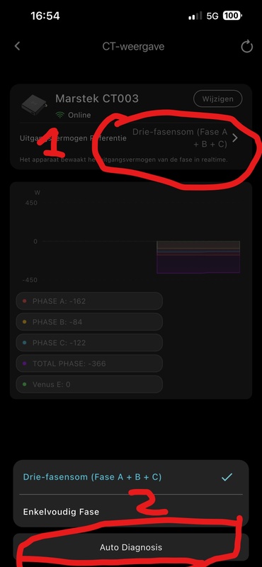

  • Njord1
  • Registratie: December 2024
  • Laatst online: 09-10 13:14
Hans C schreef op zondag 19 oktober 2025 @ 16:40:
Hoe doe je autodiagnose?
Afbeeldingslocatie: https://tweakers.net/i/tNHX_C9Mj7W2JWrlnLejxSnVAr0=/x800/filters:strip_icc():strip_exif()/f/image/N3hDW0p5VGKqDoRKYfhCccEP.jpg?f=fotoalbum_large
Dit doe je in het CT scherm van de batterij.
[ Voor 4% gewijzigd door Njord1 op 19-10-2025 17:00 ]

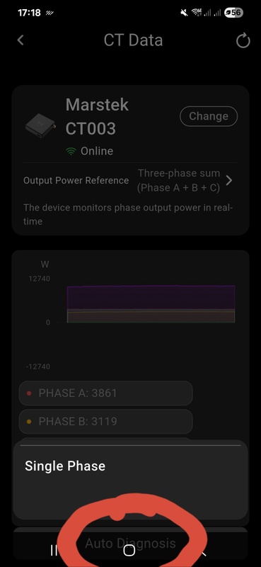

  • Hans C
  • Laatst online: 15:20
Njord1 schreef op zondag 19 oktober 2025 @ 16:59:
Ik dacht dat ik de app kende en blijkbaar is dat zo, want onder single phase is het bij mij leeg
Edit.... zit blijkbaar onder mijn Android knoppen. Hoe kom ik daar bij...
Afbeeldingslocatie: https://tweakers.net/i/xSAF9c_AeV93N-rBM_YNdTwGkys=/x800/filters:strip_icc():strip_exif()/f/image/SdoCqhQ2xLb437vnGh3NTaLY.jpg?f=fotoalbum_large
[ Voor 31% gewijzigd door Hans C op 19-10-2025 17:20 ]

  • dannyro
  • Registratie: April 2025
  • Laatst online: 17:47
Hans C schreef op zondag 19 oktober 2025 @ 17:15:
Op Fase A drukken, dan krijg je de mogelijkheid om auto diagnose te doen. Wel IOS.

  • pascallj
  • Laatst online: 31-10 18:07
pascallj
Je tekstgrootte staat groter dan standaard. Waarschijnlijk kan de app daar niet mee omgaan. Als je die instelt op normaal zal je het wel zien.

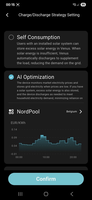

  • PNARI
  • Laatst online: 18:36
PNARI

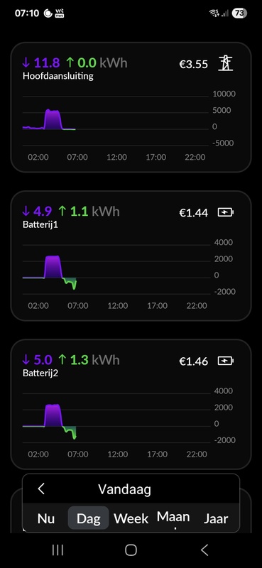

Vandaag geen laadmoment gepland in AI 😡Afbeeldingslocatie: https://tweakers.net/i/8WGxUjmKnnN3EZ9OYc-O9hizfzc=/x800/filters:strip_icc():strip_exif()/f/image/q5n2BM55uIDj4jyQix8RUnjn.jpg?f=fotoalbum_large
4000Wp Oost, 5000Wp west, 2x 5.12 kWh, 2xBMS V153, HWP1 V1.1903, CT003 V117 App V1.6.32, Shelly 3PRoEM, 3mfase, electrisch koken en boiler,maat 43 in de schoenen.😅

PNARI schreef op maandag 20 oktober 2025 @ 00:17:
Vandaag geen laadmoment gepland in AI 😡[Afbeelding]
Maar wel geladen ......Afbeeldingslocatie: https://tweakers.net/i/4pflq0pL4Tg0v9nkvTP1O-Q2WFo=/x800/filters:strip_icc():strip_exif()/f/image/S9QN9forZm58MeTGatK6rJK9.jpg?f=fotoalbum_large

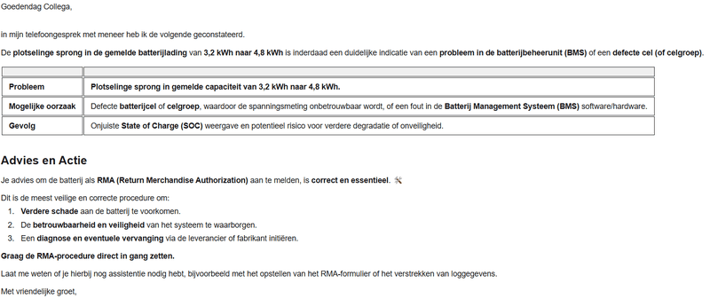

Om even terug te komen op mijn support vraag naar Marstek voor de Venus C die lage capaciteit had (en of ik op één of andere manier cell balancing kon activeren) krijg ik ineens een mail dat ze bezig zijn met mijn return or exchange request en vragen alle details hiervoor. Is het niet beter dat ik dit rechtstreeks met mijn leverancier regel en niet direct bij Marstek zelf? Want als ik dit tegen de leverancier zeg zal die natuurlijk zeggen doe maar via Marstek ipv via ons, dat bespaart hun natuurlijk al het werk. Niet zeker dat Marstek nog Venus C's in voorraad heeft (of niet gewoon refurb levert bij defect) en ook niet duidelijk wat de doorlooptijd is. Iemand ervaring met omwissel via Marstek zelf?
[ Voor 31% gewijzigd door Avenger 2.0 op 20-10-2025 11:24 ]
  • NoFate
  • Laatst online: 22:38
Avenger 2.0 schreef op maandag 20 oktober 2025 @ 11:20:
Die proces is goed verlopen, ze sturen je eerst een model (nieuw) vervolgens krijg je een maand tijd om retour te doen, ook via hun service (Venus e)

Afbeeldingslocatie: https://tweakers.net/i/AnecVaSWDHzB_iZfkV9fV-X5_oY=/x800/filters:strip_icc():strip_exif()/f/image/sJDsI93EqfVka3ndImWiFX9I.jpg?f=fotoalbum_large
Iemand enig idee waarom 1 Marstek dit doet?
(Elke dag laad die minder snel op dan de andere)

  • dasystemcheck
  • Laatst online: 31-10 15:57
NoFate schreef op maandag 20 oktober 2025 @ 11:44:
Is dat rechtstreeks via Marstek (Duitsland) afgehandeld? Want ik heb net een half uur met marstek.nl aan de telefoon gehangen om wederom (3e keer) uit te leggen dat ik een hardware issue heb. De beste kerel bleef eerst in herhaling vallen door de Venus 2.0 uit te lezen vanaf afstand en er ogenschijnlijk niets mis is met mijn manuele laad-proces. Tot hij op aandringen wat dieper keek en zag dat de batterij wel degelijk herhaaldelijk niet goed laad, de SoC ook zeker niet goed weergeeft (na firmware updates heen-en-weer-en-weer-terug-naar153-154-155-154-155-153) en proberen 11-100-11-100-11 laden. Om moedeloos van te worden.
Toen hij eenmaal constateerde dat de batterij/celgedrag inderdaad niet in orde is, besloot hij om ook te verwijzen naar de Marstek procedure; blijkbaar gaat de mijne dan ook binnen 2 weken omgeruild worden (eerst zien, dan geloven).
Sunpura S2400 (3x B2400) (V0.09 BMS) (V1.4.9.9.9.2.212 Col.V.) (DSP Main V6.31) (DSP Lib V1.17); HW P1
  • pascallj
pascallj
dasystemcheck schreef op maandag 20 oktober 2025 @ 14:59:
Je weet zeker dat Marstek echt de batterij heeft uitgelezen? Want marstek.nl is een wederverkoper en is niet Marstek zelf. Het lijkt mij sterk dat zij toegang hebben tot jouw informatie en de batterij kunnen uitlezen? Hoe is dit precies in z'n werk gegaan? Of heb jij screenshots gestuurd oid?
  • dasystemcheck
pascallj schreef op maandag 20 oktober 2025 @ 15:02:
Ja. De waardes die ze noemden van de afgelopen dagen kloppen. Het is inderdaad héél vreemd dat zij dat kunnen uitlezen... Daar mogen we als Tweakers wel eens in gaan duiken, besef ik me nu! (Iets met privacy...)
Aan de telefoon kon hij (Ibrahim) direct blijkbaar de log-status bekijken en ook de SoC uitlezen met wat er geladen werd en welke hoeveelheid op momenten dat de accu stopte met 2500W laden en terugviel naar 1140W (de Marstek waarde! De HW P1 geeft 1172W aan op dat moment), hij kon precies zien dat eerst de geladen waarde 4,3 geladen was en vervolgens een drop naar 3,7 en dat dit verschijnsel gepaard ging met zgn. 97% geladen drop naar 78% (oid).
Doordat we terwijl we aan de lijn zaten meerdere dagen gingen analyseren (... terwijl ik ze daar al uitgebreid verslag van had gedaan vorige week) constateerde hij dat de accu overduidelijk niet goed z'n werk doet (lees: Cel 1 fluctueert flink tijdens laden en ontladen, waardoor de BMS vaak ingrijpt).
... Het kan zijn dat marstek.nl/Solardeals B.V. inmiddels hier op het forum mee leest, aangezien hun naam nu op meerdere platforms naar voren komt vanwege hun marketing strategie met de domeinnaam en woordkeuze/marketing op de website. Mij boeit dat minder (al heb ik er een mening over) ; als hun aftersales doet wat ze horen te doen, ben ik tevreden.

En zo ziet het er hier uit met 2 batterijen in AI mode Afbeeldingslocatie: https://tweakers.net/i/SJtmo59DDIp9wl9lcVUQoBIlF9c=/800x/filters:strip_icc():strip_exif()/f/image/E1X1vmc15y6EhU8mYBAlPWof.jpg?f=fotoalbum_large
Afbeeldingslocatie: https://tweakers.net/i/vFQIUVycxEJRtaDFMWRgaHifAkM=/x800/filters:strip_icc():strip_exif()/f/image/4NKbrafjmq3J86HDVPJOZolG.jpg?f=fotoalbum_largeen wat zon. Vreemd maar de batterijen gaan nu 3 uur laden,op zich niet verkeerd, zou er toch Watt AI in beginnen te komen ?
[ Voor 3% gewijzigd door PNARI op 20-10-2025 22:07 ]
