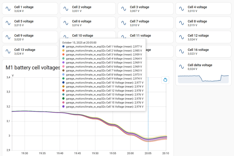

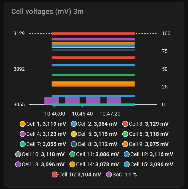

DSSW schreef op woensdag 15 oktober 2025 @ 18:49:
Ik zie volgende verschillen in hoogste en laagste celspanning bij stop ontladen op 11%:
Marstek 1 (V1): 63mV
Marstek 2 (V1): 109 mV
Marstek 3 (V2) : 57mV
Eens ze terug beginnen te laden zijn die max 4 mV
Sorry da tik even inbreek... maar om te testen, zet de batterijen bij 50% lading een half uurtje op manueel zonder een taak. Dan komen de cellen tot rust en de delta zou van <100mV moeten zijn.
Andere is om de laad en ontlaad capaciteit te meten (2x).
Dan heb je een goede indruk van de status van de LFP cellen/batterij,
m2c

SatScan schreef op woensdag 15 oktober 2025 @ 23:22:
m2c

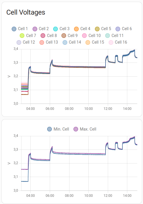

Sorry, maar ik heb dit nu al een paar keer voorbij zien komen en alhoewel je zeker gelijk hebt dat 100 mV in het midden van de batterij niet goed is, zegt het helemaal niets. In het midden van de curve kan je namelijk niets zeggen over de status van LFP cellen en is zelfs 20 mV al veel en veel te veel. 100 mV is absurd.
Als je iets wil zeggen over of de cellen in balans zijn doe je bij helemaal vol of helemaal leeg. En dan is het hele process er naar toe ook nog eens belangrijk.
Hier een overzichtje van mijn afgelopen 12 uur (verzamel de complete celdata pas sinds gisteren). De batterij is niet helemaal vol geweest (daar zijn de verschillen nog groter), maar zoals je ziet is er alleen bij helemaal leeg verschil te zien. In het midden hoor je helemaal geen verschil te zien.
Afbeeldingslocatie: https://tweakers.net/i/lv9flxLz36Z4xFXfMjUWBaGLH14=/800x/filters:strip_exif()/f/image/kwDFYKKypfswhhv0a66o5kz3.png?f=fotoalbum_large

Ik zie gelijkaardig.
Nu op dit moment wel 24mV delta na tussen hoogste en laagste cel terwijl de batterij een paar uur leeg is.Cel 3 lijkt bij mij de slechtste cel. Maar ik haal voldoende capaciteit en geen SoC problemen tot nu toe.

GoBieN-Be schreef op woensdag 15 oktober 2025 @ 23:41:
Nu op dit moment wel 240mV delta na tussen hoogste en laagste cel terwijl de batterij al een paar uur leeg is.
We hebben het hier over 24 mV, scheelt toch een factor 10 ;). Ziet er netjes uit. Het is duidelijk dat jouw batterij nog beter en stukken nieuwer is. Ik heb geen idee hoe de mijne in het begin was helaas. Vind het wel bijzonder dat je onder de 3 V komt, welke versie van het BMS draai je?
Zie ik het goed dat jij ook de celdata via Bluetooth ophaalt?
  • GoBieN-Be
  • Laatst online: 23:53
Ha inderdaad, 24mV nu en geen 240mV. Schaalfoutje :) ik zie scheel op de nulletjes.
Ik lees inderdaad via Bluetooth (BLE) uit.
Dit is een versie 2 van halverwege augustus aangekocht.
BMS Version: V215
[ Voor 95% gewijzigd door GoBieN-Be op 16-10-2025 00:11 ]

Maxwp schreef op donderdag 16 oktober 2025 @ 02:23:
Je leest in home assistant de bleutooth data van de marstek uit ?
Jaa, door middel van een ESP32. Het leest dezelfde data uit die je ook kan zien in Marstek Monitor Tool. Ik gebruik er een aangepaste versie van https://github.com/jaapp/marstek-ble-gateway gemaakt door ~Preaper. Ik heb de mijne aangepast zodat het alleen de SOH en celdata uitleest want de rest van de data heb ik via Modbus al. Werkt verrassend goed en stabiel.

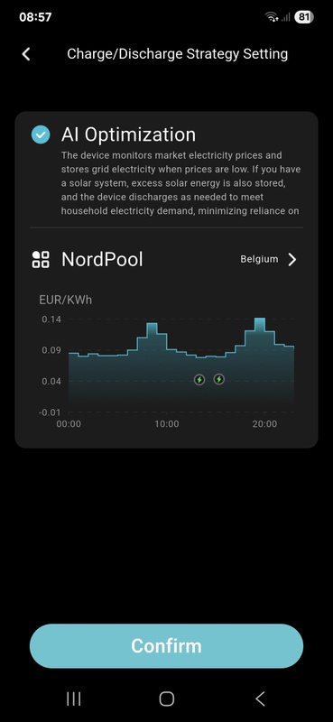

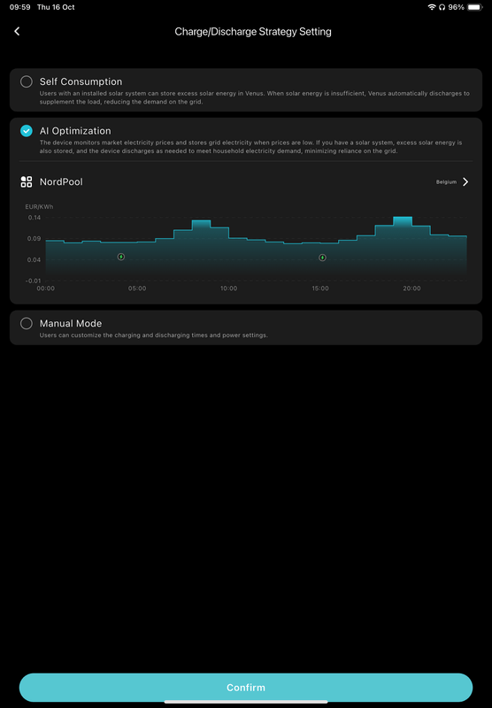

Nou hang de vlag maar uit. Vannacht geladen in AI mode op 2500w. Lijkt weer te werken.

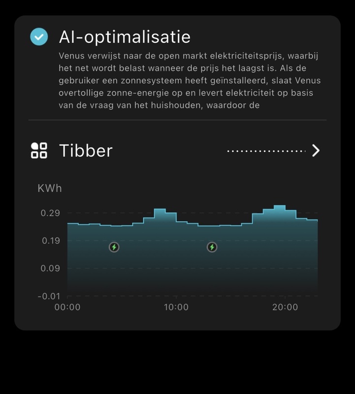

Ik heb in AI NU 2 laad momenten staan, nu maar eens kijken of dat op 2500 watt is.

Erik1805 schreef op donderdag 16 oktober 2025 @ 07:14:
Vannacht ? Laagste prijzen vallen vandaag na de middag
4000Wp Oost, 5000Wp west, 2x 5.12 kWh, 2xBMS V153, HWP1 V1.1903, CT003 V117 App V1.6.32, Shelly 3PRoEM, 3mfase, electrisch koken en boiler,maat 43 in de schoenen.😅
  • Erik1805
  • Laatst online: 21:44
PNARI schreef op donderdag 16 oktober 2025 @ 07:32:
Ja blijkbaar.
Afbeeldingslocatie: https://tweakers.net/i/bW03N0genKipf1gIZ_0nmWbxE2Y=/x800/filters:strip_icc():strip_exif()/f/image/1J14dBnPvIvowAPXCZpw3jRH.jpg?f=fotoalbum_large

Ik zit nu meer met de uitdaging dat ik op het goedkoopste moment de accu's wil vol laden én mijn electrische auto. Dat ging vannacht even goed, maar de accu's waren eerder klaar dan de auto, dus vervolgens trekt de auto de accu's weer leeg...

Kees-Jan schreef op donderdag 16 oktober 2025 @ 08:26:
Die Cell Voltages, hoe kom je daar aan? Is dat een Home Assistant Card? En welke entiteit(EN) gebruik je dan?
btw ik heb de modbus koppeling van @superduper1969
pascallj in "Hame / Marstek / Duravolt 5,12kWh plug en play thuisaccu"

  • Laatst online: 01-11 18:36
PNARI
Verschil tussen Tibber en Nordpool 🤨Afbeeldingslocatie: https://tweakers.net/i/kD9uGXqmatG7Hgoes1X3B_8WPRQ=/x800/filters:strip_icc():strip_exif()/f/image/Tu30JZGxK7DLwK1TRXbEHvtX.jpg?f=fotoalbum_large

PNARI schreef op donderdag 16 oktober 2025 @ 08:58:
Verschil tussen Tibber en Nordpool 🤨[Afbeelding]
België?

  • PNARI
  • Registratie: December 2024
PNARI
Ja, er lopen hier ook al een heel tijdje Belgen rond 😂
Mhh, als ik hem op België zet zie ik dit
Afbeeldingslocatie: https://tweakers.net/i/lwjnToRIQdSqsGE1mrtxpkV88zA=/x800/filters:strip_exif()/f/image/D0oxMJwLCPXGBebRJUmHmumL.png?f=fotoalbum_large

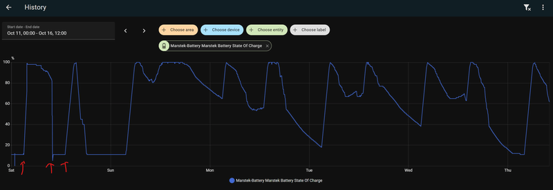

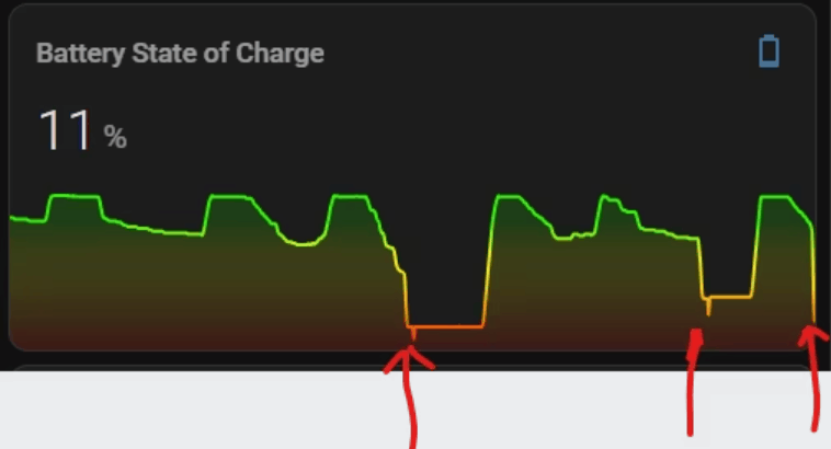

pascallj schreef op donderdag 16 oktober 2025 @ 08:38:
Maar dan benut je de Modbus sturing gewoon niet volledig. Want je kunt gewoon die twee goedkope uren rechtstreeks laden via Modbus. Laadvermogen instellen, RS485 control aan, op laden instellen en gaan en RS485 control weer uit als je klaar bent. Heb je geen handmatig schema voor nodig.
Ja, dat had ik ook, maar dan krijg ik het "probleem" dat de SOC niet klopt met de inhoud en dan laadt de batterij niet volledig en krijg ik van die drop-offs:
Afbeeldingslocatie: https://tweakers.net/i/mYOt3irHkBbwizXyjlZ99UExAmw=/fit-in/4000x4000/filters:no_upscale():strip_exif()/f/image/tnqcfg7Ag7c2KEZHig5pxxty.png?f=user_large
afgelopen zaterdag heb ik nieuwe versie firmware gekregen met het advies van support om een laad- en ontlaadcyclus te doen om te herijken. Sindsdien gaat het goed en heb ik geen drop-offs meer. :*)
Afbeeldingslocatie: https://tweakers.net/i/en53A3KE_1gJFfYLUnIgqALeFIk=/800x/filters:strip_exif()/f/image/jUl4D6JFsdS4XoiVNkDWknJD.png?f=fotoalbum_large
(bij eerste pijl zie je dat de SOC van 65% direct naar 100% schiet tijdens een laadcyclus; bij de 2e pijl zie je een drop-off van 83% naar 11% met een spike naar beneden de 11%; bij de derde pijl zie je de laad- en ontlaadcyclus en daarna gaat het goed, volgens verwachting)
En de batterij laadt gewoon op de goedkoopste uren, want die selecteer ik met HA.
Het is alleen nodig om een schedule in de app te maken als je manual wilt laden via HA.

Kees-Jan schreef op donderdag 16 oktober 2025 @ 10:16:
Als je de batterij volledig wilt op- en ontladen, maakt het niet uit wat de SoC is, want 11 en 100 procent zijn altijd correct (in elk geval voordat er een drop-out zich voordoet).
Die drop-outs hebben niets te maken met de aansturing via Modbus en had je ook gehad wanneer je het schema handmatig had opgeladen, de energie die je in de batterij stop is namelijk precies evenveel. Of je nu handmatig via Modbus de batterij vollaad en als hij vol is overgaat naar NOM, of dat je dat doet door te schakelen naar Manual en dan overgaat naar NOM wanneer hij vol is. Exact hetzelfde.

pascallj schreef op donderdag 16 oktober 2025 @ 10:37:
Snap ik, maar ondanks dat de batterij vol leek, zat er niet de energie in die er in zou moeten zitten.
alsof je een fles vult maar er zit ergens een luchtbel. :X
die luchtbel lijkt er nu uit te zijn want de laad- en ontlaadcyclus (NoM) gaat nu goed en heb geen last meer van die drop-off's... :P

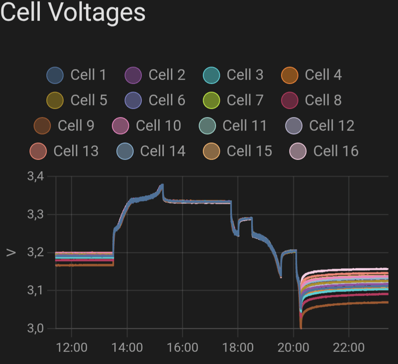

Het is alweer een tijd geleden dat ik de cellen gecheckt heb. Vanochtend met de ochtend piek de accu geleegd. Na een uur rust op 11% eens gekeken hoe het met de cel voltages gesteld is. verschil van 0.074 V oftewel 74 mV.
Prima waardes bij een pakket met grote marges op vol en leeg voltage. Bij LiFePO4 is 3 volt ~10% en 2.5 volt is helemaal leeg. Vol in rust is 3.4 volt voor deze cellen, en MT gebruikt (volgens mijn monitoring) 3.4 volt als indicatie dat het pakket vol is bij laden (en niet 3.65 volt).

JeffreyGorissen schreef op donderdag 16 oktober 2025 @ 11:04:
De batterij stopt met laden wanneer de hoogste cel een spanning van 3,6 V heeft. Het ligt aan hoe vaak je monitort of je dat kan zien. Via Modbus is dat prima te volgen, alleen ben je dan beperkt tot de hoogste en laagste cel.
Ik weet niet of ik nu zou zeggen dat 74 mV na een uur rust bij deze hoge spanningen goed vindt... Dat betekent dat het voordat het gebeurde het verschil veel groter was en je dus nog best wat capaciteit laat liggen.
Hier ook eens gekeken, na een uur rust op 11%, 22.50h tot 23.50h een verschil van 30mV. en dat bleef zo een hele nacht.

pascallj schreef op donderdag 16 oktober 2025 @ 11:10:
Mijn Venus E heeft ook zo iets en kan er nog wel 4,3kWh tot 4,4kWh uit halen. Men Venus C is echter meer dan het dubbel verschil in cell voltage en dan zie je toch dat deze maar een 1,7kWh tot 1,8kWh uit te halen valt. Vraag mij toch echt wel hoe dit over enkele jaren gaat zijn. Vrees er persoonlijk wel voor...

pascallj schreef op woensdag 15 oktober 2025 @ 23:28:
Sorry ik bedoelde meer of er een cel defect is of niet.. dit is volgens mij de simpelste test hiervoor.
Of jou cellen balanceren of niet weet ik niet. Zie hier geen grote delta bij leeg en vol.

  • Laatst online: 16:08
S2S
berri schreef op donderdag 16 oktober 2025 @ 10:02:
Zelfde als hier voor nl

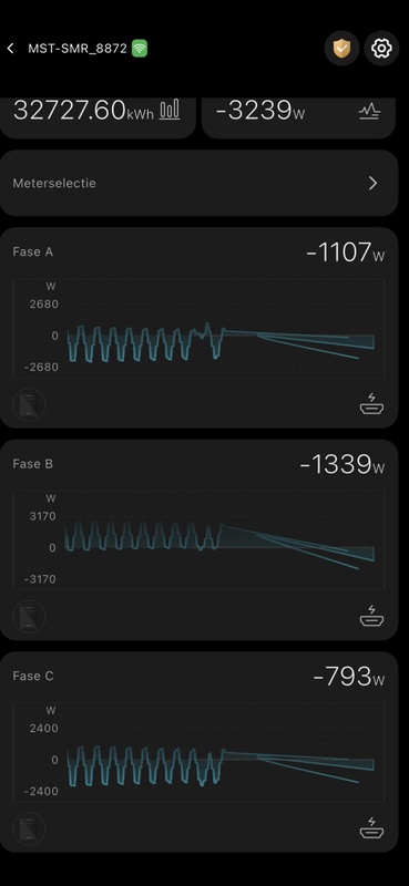

Magicw00b schreef op donderdag 16 oktober 2025 @ 09:56:
Ik vond deze post en vroeg me af of meer mensen deze combi hebben? Ik krijg het niet voor elkaar om een mijn CT003 en 3x Venus E goed te laten samenwerken zonder dat ze elkaar gaan opladen...
Heb heb nu eens ingesteld op die Kaifka meter. Ik heb een Ladis Gyr e350 DSMR4.2
Ben benieuwd, ik heb dezelfde oude "slimme" meter en geen zin om dik 200 euro voor een nieuwe meter te betalen. Op dit moment pas 1 Accu, maar zeer benieuwd of je dit goed aan de praat krijgt.
Ik vond deze post en vroeg me af of meer mensen deze combi hebben? Ik krijg het niet voor elkaar om een mijn CT003 en 3x Venus E goed te laten samenwerken zonder dat ze elkaar gaan opladen... momenteel gebeurd er dit:
Je ziet hier een oscillatiepatroon wat niet gewenst is, maar ik zie niet dat de batterijen elkaar tegenwerken? Dit patroon hebben anderen met een enkele batterij volgens mij ook. Niet goed gekeken, ik keek alleen naar de waardes op dat moment en die waren allemaal negatief.
Dat gezegd hebbende, er bestaat een instelling voor de CT Poll Rate, die ingesteld kan worden op Fast, Medium en Slow. Echter kan deze optie alleen door Marstek gewijzigd worden of via de 3rd party tool Marstek Venus Monitor van ~bommel. Dat zou wellicht soelaas kunnen bieden alleen zal je dat dan voor alle drie de batterijen moeten (laten) instellen.
Dat is wel heel vreemd of te gek voor woorden. Welke app versie heb jij ? Android of Apple. In jouw plaatje zie ik ook selfconsumption en manual samen met AI , bij mij zie ik enkel de grafiek als ik AI kiesAfbeeldingslocatie: https://tweakers.net/i/qEFpbWe6i2NzqFL63z9aUktX5fI=/x800/filters:strip_icc():strip_exif()/f/image/lJFSLqrteY6lYAzC6XBjBWcG.jpg?f=fotoalbum_large

pascallj schreef op donderdag 16 oktober 2025 @ 12:32:
Gaat een ticket loggen bij Marstek, eens kijken wat ze zeggen.
Ligt er maar aan hoe ze gebalanceerd zijn. Aangezien MT hem limiteerd op de ondergrens heb ik liever grotere verschillen bij 11% lading dan bij vol geladen.
dannyro schreef op donderdag 16 oktober 2025 @ 11:21:
Netjes!
Vanmiddag weer helemaal vol geladen, nu bijna een uur. Grootste verschil tussen de cellen: 0,005 V
Afbeeldingslocatie: https://tweakers.net/i/r-_6bBW0PpsQ01tbyzizvswFLjE=/x800/filters:strip_exif()/f/image/ecYs0dGxL4hNT1QKaoE4JElg.png?f=fotoalbum_large

JeffreyGorissen schreef op donderdag 16 oktober 2025 @ 14:50:
Hoe bedoel je "limiteerd op de ondergrens"? Elke batterij is gelimiteerd door een onder- en bovengrens? De batterij stopt met laden als de hoogste cel 3,6 V is en hij stopt met ontladen als de laagste cel 3 V is. Als jij inderdaad alleen bij 11 procent grote verschillen hebt en niet bij 100 procent, is hij netjes gebalanceerd en is dit inderdaad het beste wat je kan bereiken. Maar je kunt beter 1 seconde na het bereiken van de 11/100 procent kijken dan na een uur. Dat zegt veel meer. En dan ook zorgen dat er geen load aanstaat, dus ook het backup-stopcontact uit bijvoorbeeld.
Desalniettemin is die van mij na het opladen zeker geen 5 mV na een uur rust, dus wat dat betreft denk ik dat je inderdaad niet mag klagen d:)b

pascallj schreef op donderdag 16 oktober 2025 @ 14:56:
Kijken na 1 seconde zegt niet meer, het zegt alleen dat de kleinste cell (Ah) vol zit. Het voltage moet eerst stabiliseren. Pas als het stabiel is kan je afleiden hoe vol hij effectief is. Met ondergrens doelde ik op het feit dat ze 11% ~3v gebruiken als ondergrens.

JeffreyGorissen schreef op donderdag 16 oktober 2025 @ 15:40:
Het zegt inderdaad dat de kleinste cel vol zit en alleen op dat moment kan je dus precies zeggen hoe goed de balans is. Als je de batterij laat stabiliseren, kan je niet zeggen hoe vol hij zit. 3,36 V zegt niets. Dat kan helemaal vol zijn maar net zo goed 90/95 procent. De enige manier om te weten dat een LFP batterij/cel vol is, is om hem helemaal vol te laden en dat te onthouden. Sterker nog, de enige manier om te weten hoe vol een LFP cel op elk moment is, is door de capaciteit te meten, hem vol te laden en dan te blijven rekenen. Aan de hand van de spanning alleen een grove schatting maken.
Maar dan alsnog die ondergrens is toch logisch? Dat heeft elke batterij? Hoe zou je het anders willen doen?
Bij mij ook laden op 2500W in AI mode, maar stopt er na een uur abrupt mee. Hoe is dat bij jou?
Landis+Gyr E360, 3X25A, CT003 (V118), 3X Venus e V2 (ieder eigen groep+eigen fase, EMS 155,BMS 216), Goodwe omvormer + 3660 Kw zonnepanelen, apart 2.4GHz wifi met meerdere AP's
