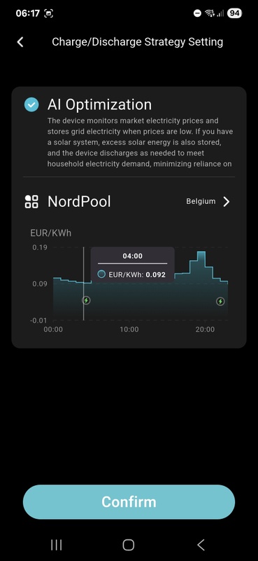

Als ze allemaal Noordpol of Tibber gebruiken wel.. daar kan ook verschil in zitten
Ja klopt, ik heb beide geprobeerd en geen verschil. Beide op 800w

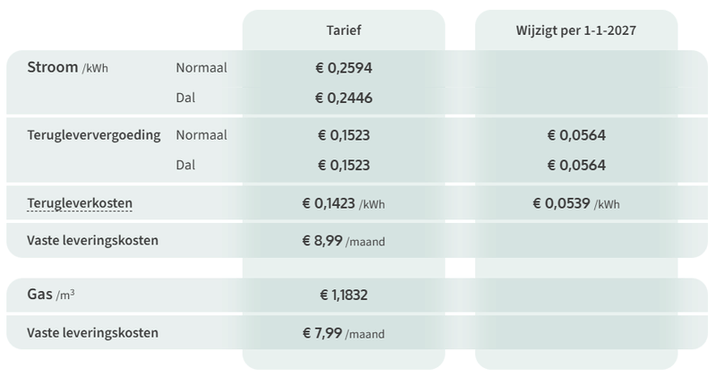

  • Kees-Jan
  • Laatst online: 06:13
pascallj schreef op dinsdag 14 oktober 2025 @ 15:40:
Ik vrees dat je gelijk hebt. Af en toe zie ik door de bomen ook het bos niet meer.
terugleverkosten betaal je (afhankelijk van hoe de energieleverancier hiermee omgaat) óf per kWh óf per staffel aan kWh. Je krijgt dan wel een vergoeding tegen een vaste prijs per teruggeleverde kWh.
Dynamische contracten hebben over het algemeen géén terugleverkosten. Netto hou je dan 0 tot 2 cent over van een kWh die je teruglevert. 8)7 |:(
voorbeeld van terugleverkosten per kWh (Eneco):
Afbeeldingslocatie: https://tweakers.net/i/0ROyRW7rvXBxBhNtvK8Y3G5scWQ=/800x/filters:strip_exif()/f/image/Y1b3esx5ZeUgXR50CJNuSHCC.png?f=fotoalbum_large
en terugleverkosten staffel (United Consumers):
Afbeeldingslocatie: https://tweakers.net/i/6XZQvxXC57CQSSME7m79nH3dvaA=/fit-in/4000x4000/filters:no_upscale():strip_exif()/f/image/d5XHb59uAiEBgThXqyNzY0W6.png?f=user_large
[ Voor 41% gewijzigd door Kees-Jan op 14-10-2025 16:43 ]

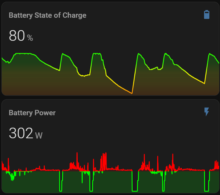

  • harrr
  • Laatst online: 02-11 20:01
Afbeeldingslocatie: https://tweakers.net/i/YNz2gwAIiQpxKEw7eeJw_vps0oE=/800x/filters:strip_exif()/f/image/h5he7OBrnsf9C273mc1m9YEf.png?f=fotoalbum_large
Het lijkt erop dat ik de aansturing van de API stabiel heb gekregen. Vannacht is er goedkoop energie ingekocht, waarna er tweemaal bijgeladen is (elk uur tot 7:00 omdat de prijs gelijk was aan het laagste uur), daarna weer in het daluur vanmiddag.
Geen idee hoe AI modus het doet de afgelopen week, maar het werkte tot 2 weken geleden erg slecht, vandaar dat ik zelf maar aan de slag ben gegaan. Daarnaast kan Marstek niet inschatten hoeveel energie je op een dag nodig bent en of je dus 1 of 2 maal per dag moet gaan inkopen. Ik zelf split de dag in 2 en kies de 2 goedkoopste uren per 12 uur om te laden en stop als de accu vol is of de prijs veranderd.
10.000 WP Zuid, 3400 WP Oost/West, Tesla M3 AWD LR, PompAO 8KW, Marstek Venus E 10,24kWh

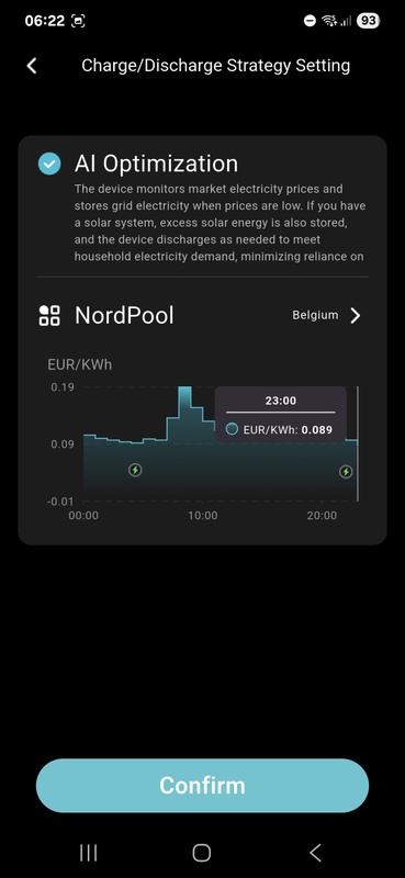

AI update, vannacht beide batterijen tussen 4 en 5 geladen aan 2500W bij 0.092 €/kWh. Staat zo ook in de grafiek nordpool belgium. Volgende laadmoment is gepland om 22u aan 0.097€/kWh echter de prijs om 23u is 0.089€/kWh en om 14u is de prijs 0.096€kWh . Ze kunnen precies niet goed rekenen bij MT .Maar weer een ticket inschieten......Afbeeldingslocatie: https://tweakers.net/i/leLeW0PSTIx-JeApd1ATBhJn_LU=/x800/filters:strip_icc():strip_exif()/f/image/KQqWGuxu8wAnDAOlgIqG0V04.jpg?f=fotoalbum_largeAfbeeldingslocatie: https://tweakers.net/i/ONyqL13O2j3yc99_v1a-Rikeo-Y=/x800/filters:strip_icc():strip_exif()/f/image/u6dbTDryA6coBoyR4Pxj1h2j.jpg?f=fotoalbum_large
Afbeeldingslocatie: https://tweakers.net/i/SlwsNcAUzOS9WH7Dwl8xxeqbV6M=/x800/filters:strip_icc():strip_exif()/f/image/hSbtUoujyVg0mmRHuvXLk0nD.jpg?f=fotoalbum_large
.....Afbeeldingslocatie: https://tweakers.net/i/r0Y_iTfjOIF0H_90y4I7fZF8k1s=/x800/filters:strip_icc():strip_exif()/f/image/fa4IGFJp3Naqy8hmsmR23KeH.jpg?f=fotoalbum_large
[ Voor 41% gewijzigd door PNARI op 15-10-2025 06:26 ]

harrr schreef op dinsdag 14 oktober 2025 @ 17:09:
Precies zoals ik nu doe:
Afbeeldingslocatie: https://tweakers.net/i/JcBnTcm4V9GIDOcb3ixB9v5mK_g=/fit-in/4000x4000/filters:no_upscale():strip_exif()/f/image/lTD2VLwm5siHu3lZuGad0zEa.png?f=user_large
(in de onderste tabel is groen laden en rood ontladen; beide tabellen gaan over 72 uur historie)
ik heb de "Entso-E" en "All in One Energy Management for Home Assistant" via HACS geinstalleerd
en laat HA 2 blokken (snachts, tussen 21:00 en 07:00; overdag, tussen 10:00 en 19:00) van 2 uur "berekenen" en laad dan de batterij vol :Y
en die energie gebruik ik de rest van de dag om NoM te krijgen en de dure uren op te vangen cq te dempen (uitgezonderd de uitschieters tijdens het koken als er 2 of meer kookplaten staan te fikken... :P )

PNARI schreef op woensdag 15 oktober 2025 @ 06:18:
AI update, vannacht beide batterijen tussen 4 en 5 geladen aan 2500W bij 0.092 €/kWh. Staat zo ook in de grafiek nordpool belgium. Volgende laadmoment is gepland om 22u aan 0.097€/kWh echter de prijs om 23u is 0.089€/kWh en om 14u is de prijs 0.096€kWh . Ze kunnen precies niet goed rekenen bij MT .Maar weer een ticket inschieten......[Afbeelding][Afbeelding]
.....[Afbeelding]
Helaas hier NL hetzelfde beeld 2 batterijen half vol nu die tickets gaan niet helpen helaas ai is geen ai.
Domweg de goedkoopste momenten proberen te zoeken is wat het script doet.
Er word ook geen rekeninggehouden met het feit dat je meer laaduren nodig hebt bij 800 watt.
Maar vooruit ik zal ook maar weer feedback inschieten. Succes

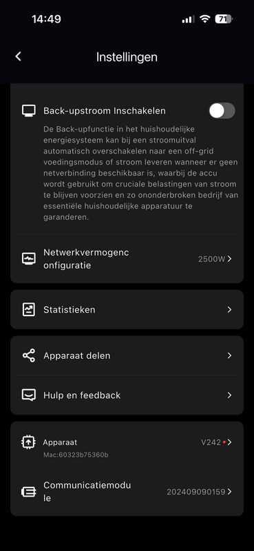

  • Ronald6
  • Laatst online: 02-11 11:08
Zijn er meer mensen met de V3 die op versie 242 draaien? Laden via AI werkt nog steeds niet plus dat deze update een nieuwe bug heeft; Telkens als ik de app open dan ververst hij de status van de batterij niet, ook blijft de CT grijs. App forced close helpt niet, ik moet dan fysiek naar de accu’s toe en zodra hij connect via Bluetooth dan werkt het weer.(batterijen blijven wel gewoon geconnect met de CT en houden NOM) Een van de grote redenen dat ik voor Marstek koos was vanwege de prijs maar ik krijg echt het ‘goedkoop is duurkoop’ gevoel. Had eerst twee V2’s van Marstek maar de relais bleven klikken, Ik zou toen onder garantie twee nieuwe krijgen en heb in overleg tegen bijbetaling de V3’s gekregen. (twee batterijen naar zolder gesjouwd, toen weer naar beneden en daarna weer de twee nieuwe omhoog gesjouwd😅)Na een halve dag trouble shooten eindelijk aan de praat gekregen en het leek daarna stabiel maar nu al lange tijd dat gedoe met de kwartier prijzen en AI ellende. Zit er echt over na te denken om ze eruit te doen en een ander merk erin. Het lastige is alleen dat er geen andere vervanger is die 2500 watt laad en ontlaad en deze prijs per kw aanbied. Dus ik hoop echt dat ze rust in die software krijgen en dat het gewoon ‘werkt’, dat de AI niet op elk individueel huis verbruik afgestemd is daar kan ik prima mee leven. Maar dat je continu forums moet lezen, tickets aan moet maken en elke dag met die dingen bezig bent terwijl het plug and play zou moeten zijn… ben er zo onderhand wel klaar mee. 😊 En dat van die continu forums lezen bedoel ik niet negatief hoor, ben blij dat jullie er allemaal zijn en dat er zoveel hulp en informatie is. 😄😄
  • Icekiller2k6
  • Laatst online: 02-11 18:29
@ronald6 is de wifi etc ok? geen gekke firewall/dmt setup in je netwerk?

Ronald6 schreef op woensdag 15 oktober 2025 @ 09:05:
Meelezen is mooi! Maar doe je ook melding aan Marstek als het niet werkt ? Samen sterk 💪 Verder werkt het spul nu wel hoor, afgezien van de kwartier prijzen bug. In januari was het velen maken erger .. de concurrentie heeft ook problemen, lees home wizard batterij topic maar eens door, de app ververst nooit op het begin scherm . Ik kijk ook niet echt er naar. Als het stabiel is en de ct lampjes branden op de accu’s is het prima.
Hallo Ronald6, heb je een screenshot van die versie 242 waar je dat hebt gelezen. Volgens mij zitten de V3's in de range van 135 of zo.

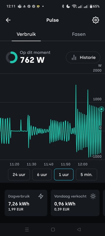

  • MrChicory
  • Laatst online: 23-10 12:50
Ik ben ook sinds deze week in bezit van een V3 batterij. Is er iemand die dit gedrag kent. Is dit normaal? Ik zie het bij zowel AI als NoM. Ik begrijp dat het verbruik geen rechte lijn zal zijn en dat de accu bij moet sturen, maar zo extreem?
Of klopt de Tibber weergave hier niet?

picas schreef op woensdag 15 oktober 2025 @ 08:43:
Maar zelfs het goedkoopste tarief gebruiken ze niet.

Hello customer, thank you for your feedback. In AI mode, the maximum charging capacity of the battery is currently 800W. We will change it back to 2500W in the future Alan
Welke future? Morgen ? Volgende week? Maand? Jaar? 2 jaar?
Mooi knudde zo. Ach de cellen begeven het wel een keer.. 100% vol laden lukt zo niet op AI, garantie kwestie dan.

Zat met enige fascinatie te kijken naar een werkende AI, maar inderdaad hier ook 2*800W ipv 2*2500W.
  • S2S
  • Laatst online: 07:46
S2S
Zitten in een test groep joh 😂
2 MT 5.12 KWh (v 151) , Shelly Pro EM CT-63, HW-P1, 1 fase. 12 x 340 WP Solar.
  • Erik1805
  • Laatst online: 07:33
S2S schreef op woensdag 15 oktober 2025 @ 14:07:
Hier ook 😂
Tja en waarom terug naar 800w? Daar moet ook een reden voor zijn.

  • MrChicory
pascallj schreef op woensdag 15 oktober 2025 @ 13:24:
Een soort nagolf beweging kan je soms wel zien ontstaan, maar zo erg hoort het niet te zijn. Het moet na een paar bewegingen wel stoppen. Wat voor P1 meter gebruik je? Als je een CT003 gebruikt, kan je eens proberen om andere slimme meters te selecteren en kijken of het probleem daarmee minder is. Welke slimme meter heb je eigenlijk?
Ik heb een CT0003 aangesloten op een Landis 350.
Het lijkt een patroon te zijn. De amplitude wordt steeds kleiner, totdat het 'verdwenen' is. Maar dat duurt wel een tijdje.
Ik zal eens even monitoren wat een ander type meter doet. Er zit wel een P1 splitter tussen, maar volgens mij moet dat geen issue zijn? Ik krijg de waardes keurig door.

MrChicory schreef op woensdag 15 oktober 2025 @ 14:28:
De splitter zou geen probleem moeten zijn. Die Landis 350 en 360 meters zorgen wel vaker voor problemen heb ik het idee. Maar kan ook zijn dat ze gewoon heel veel in gebruik zijn.
Echter hebben sommigen met een Landis een andere meter gekozen die beter blijkt te werken. Zie bijvoorbeeld: gmj2 in "Hame / Marstek / Duravolt 5,12kWh plug en play thuisaccu"

  • Ronald6
antoinevromen schreef op woensdag 15 oktober 2025 @ 11:16:
Bij deze de screenshot van de versie. Maar ik heb vandaag een reactie gehad van Marstek dat ze V139 naar de accu’s hebben gepushed dus ik denk dat 242 niet stabiel genoeg was :) Afbeeldingslocatie: https://tweakers.net/i/epcsQHtwtgjCCKK1kN5zw_NRUGE=/x800/filters:strip_exif()/f/image/zR4YM5vhZVO6FwiORlHZRItW.png?f=fotoalbum_large

  • antoinevromen
  • Laatst online: 15-06 11:10
Ronald6 schreef op woensdag 15 oktober 2025 @ 15:01:
Bij deze de screenshot van de versie. Maar ik heb vandaag een reactie gehad van Marstek dat ze V139 naar de accu’s hebben gepushed dus ik denk dat 242 niet stabiel genoeg was :) [Afbeelding]
Raar versiebeheer. Ik heb 135 anderen hier schrijven 139 en jij had/hebt 242!!! (ik had beter Thomas kunnen heten, want na je screenshot kan ik het pas geloven)

RF1000 schreef op woensdag 15 oktober 2025 @ 18:31:
Eigenlijk zou er gewoon een knop moeten zitten in de app waar je deze met 1 klik maximaal naar 100% laadt waarna deze automatisch weer terugvalt naar de oorspronkelijke AI (of NOM) stand. Zo an je mooi in de 2e middag dip de batterij weer vol krijgen voor de avond piek.
Niet in de app (of je moet virtuele vingers hebben ;)) maar met Home Assistant doe ik het wel zo met een automation...
Afbeeldingslocatie: https://tweakers.net/i/RVvYW-bQg18G92wAz8Am8niRF5s=/fit-in/4000x4000/filters:no_upscale():strip_exif()/f/image/1WfXNlKJhjHcf5lQBjT5tulT.png?f=user_large
allemaal automagisch, via een automation op manual en charge (op maandagmorgen; in de app heb ik een blok op maandagmorgen 00:00-08:00 op 2500 charge staan) of de rest van de dagen op anti-feed, charge en enable) en daarna weer op anti-feed en stop:
Afbeeldingslocatie: https://tweakers.net/i/maVb3DPqJawFxOUs5UQtB-8oGUs=/fit-in/4000x4000/filters:no_upscale():strip_exif()/f/image/bcFj5pB2ospMANfHvOLGbPyt.png?f=user_large
en ja, dit is via de ModBus op een V2 O-)

  • Koniade
  • Laatst online: 21-02 10:39
Volgens AI zou d’r voor om 10:00 uur vanavond ook weer een laadmoment zijn, maar ik zit vol smart naar de meter te kijken, maar er gebeurt nog niets. Bij anderen wel? Leek het weer even goed te gaan na de herstart.
  • A3-D
  • Laatst online: 20:56
Koniade schreef op woensdag 15 oktober 2025 @ 22:17:
Hier enigszins hetzelfde scenario. MT1 doet niets en laadt niet op het laadmoment van 22.00 uur. Mijn MT2 laadt wel op om 22.00 uur, maar dan wel op 800W
