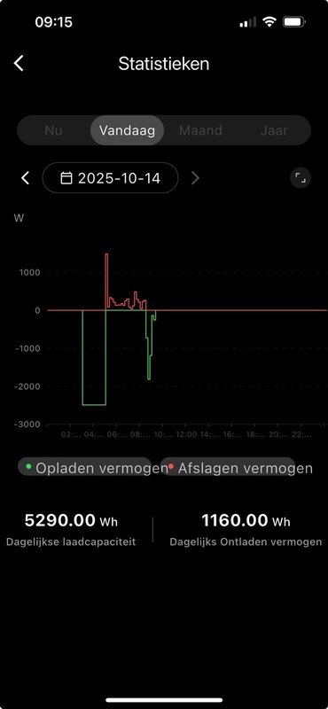

Lijkt toch nog niet helemaal gefixed dat AI laden. Heb 2 Marsteks (v1 en v2, beide op v153). Staan nu beide op AI. De v1 heeft vannacht 2 uur staan laden met 2500W. De v2 heeft alleen maar NOM gedraaid ondanks een heel aantal bliksempjes.

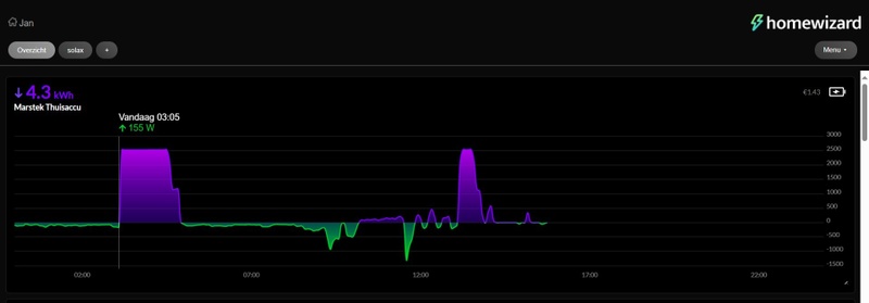

  • Hans C
  • Laatst online: 03-11 19:46
Afbeeldingslocatie: https://tweakers.net/i/RS18Wte6e18qCHl1wx6f8SYOGcM=/x800/filters:strip_icc():strip_exif()/f/image/YU6blrVIc60pF6k4Z9dl8aOk.jpg?f=fotoalbum_large
Afbeeldingslocatie: https://tweakers.net/i/Ozat_fbsjK6LB_Bqy1LjGnZzYBY=/x800/filters:strip_icc():strip_exif()/f/image/e56QRh3cIwE8Ciy2p4QEwHeo.jpg?f=fotoalbum_large
Als ik met mijn 3 Marstek batterijen de fases door de app laat kiezen komt hij uit op 3 fases. Dat klopt uiteraard. Maar dan is mijn verbruik een constante jojo die niet goed kan zijn voor de levensduur van mijn batterijen. Als ik vervolgens handmatig de batterijen op 1 fase zet, dan is de streep zoals ik heb graag zie. Wat gaat er toch mis? Alles al 100 keer gereset, opnieuw toegevoegd aan de app, stroom overal afgehad etc

  • PNARI
  • Registratie: December 2024
  • Laatst online: 10:49
PNARI
Erik1805 schreef op maandag 13 oktober 2025 @ 16:55:
Maakt bij mij niks uit. Heb beide geprobeerd. Allebei 800w maximaal.
Hier vannacht beide batterijen vol geladen aan 2500W van 3 tot 5. Benieuwd of dat zo gaat blijven. Zou graag hebben dat de batterij de 4 goedkoopste uren van de dag laadt.

  • Erik1805
  • Laatst online: 14:58
PNARI schreef op dinsdag 14 oktober 2025 @ 06:16:
Hier vannacht ook geladen, alleen weer met max 800w, Ik zie het wel. Support reageert niet meer,

  • vifra
  • Registratie: September 2022
  • Laatst online: 12:55
Erik1805 schreef op dinsdag 14 oktober 2025 @ 08:35:
Wat is het probleem juist:
- dat de batterij niet volledig geladen wordt?
- dat daardoor niet enkel het goedkoopste moment gebruikt wordt?
- dat 800w een lagere RTE heeft (wat ik niet kan bevestigen ... denk eerder dat 2500w een lagere RTE heeft dan 800w)
... Zou een bewuste strategie kunnen zijn om minder stress op laadyclus te zetten en toch de batterij vol te laden ...
Zou wel leuk zijn dat ze doorgeven wleke redeneringen ze hebben over hoe iets werkt ...

  • Erik1805
S2S schreef op dinsdag 14 oktober 2025 @ 08:41:
en je ontlaadt standaard op 800 of 2500 watt?
Ik ontlaad op 800 en laadde altijd op 2500, maar sinds de kwartierprijzen, laad ik nu maximaal op 800w. Geen idee waarom

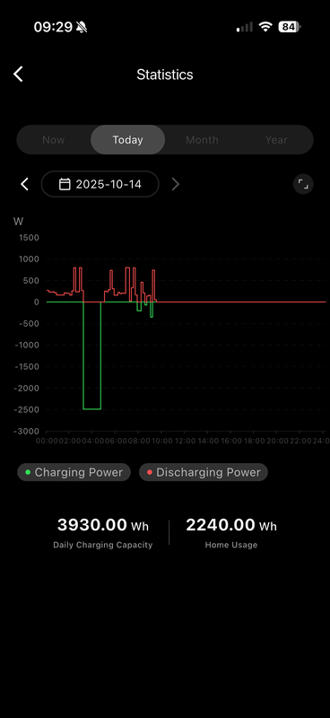

  • capibaragup
  • Registratie: Maart 2025
  • Laatst online: 31-10 14:34
Ik ben deze week overgegaan naar AI. Helaas gaat laden op 800w. Ontladen staat bij mij ook op 800w. Ik heb twee batterijen.

  • Registratie: Januari 2025
  • Laatst online: 10:12
DSSW
NoFate schreef op dinsdag 14 oktober 2025 @ 08:17:
Ja, maar we spreken over jojo effect van 0-20 Watt he? Je verbruik in je huis is toch nooit een constante, zeker niet met opwek van panelen... Je kan toch nooit een 0 lijn hebben? De batterijen lopen toch altijd achter de feiten aan? Zeker als je er meerdere hebt?
zo ziet een normale dag NOM met 3 marsteks er hier uit :
Afbeeldingslocatie: https://tweakers.net/i/zkQkJ3T9iuwHkfoIDBl2XIdoZww=/800x/filters:strip_icc():strip_exif()/f/image/ychga4fWDQNIlVEMd4xp0Mwr.jpg?f=fotoalbum_large
Ik ben daar best tevreden mee.

Het begint er nu toch op te lijken dat je hier wel de vinger op de zere plek hebt weten te leggen.
  • S2S
  • Laatst online: 12:46
S2S
capibaragup schreef op dinsdag 14 oktober 2025 @ 08:51:
Ik denk dat er nu naar een paar reacties wel een beeld ontstaat, lijkt mij nu wel een bug bij mensen die ontladen op 800 watt hebben staan. Hier ook. Maar weer feedback indienen 🤣

Hier met één batterij (v3) vannacht met 2.500 opgeladen (AI modus). En ontladen doet de batterij met 800.
Afbeeldingslocatie: https://tweakers.net/i/5ntmuOAYUWG3_yz9wqa1ZH8VTk8=/x800/filters:strip_exif()/f/image/VoljP2uhwOtJAPwBgmB8KbpL.png?f=fotoalbum_large
Of toch niet .. alsjeblieft geen versie verschillen er ook nog bij 🤣 en hoeveelheid batterijen. ik draai er hier 2.

V114 staat op deze batterij die het goed doet. Totaal heb ik drie batterijen waarvan alleen deze nog is aangesloten; ik moet nog drie aparte groepen aanleggen

Ik heb de test uitgevoerd:
Via app op AI-mode gezet,
via app op 2500W ontladen gezet,
Accu laad nu met max. 800W ...
Ik zie dus nog geen hard bewijs tussen het max. ontlaad vermogen en max. laadvermogen op AI stand.

Hij lijkt dus ook laden op zonnestroom tegen te houden boven de 800 w
Hier laadt de batterij in AI ruim boven 800W als er voldoende opbrengst is van de panelen

PNARI schreef op dinsdag 14 oktober 2025 @ 14:47:
Bij mijn zus is het ook gefixed (ze heeft geen melding gemaakt en heeft ook geen update gedraaid of firmware bijgewerkt; dus iets dat vanuit China is gefixed) en heeft hij vannacht op AI met 2500W geladen 2 uur achterelkaar rond 3 of 4 uur
Afbeeldingslocatie: https://tweakers.net/i/BownNgR6xWjnS0AEGnw0nC8Ptrk=/x800/filters:strip_icc():strip_exif()/f/image/ig9LmEJxZQ2Ggbx2NxPMX9FO.jpg?f=fotoalbum_large

Afbeeldingslocatie: https://tweakers.net/i/cqYTZSNvoyuZjVOyVZaE2AEkOEE=/800x/filters:strip_icc():strip_exif()/f/image/ma43mYMzXEuzNJfa8HJ5RSoe.jpg?f=fotoalbum_large
Data van vandaag, AI modus op Tibber (met token)
Laadt gewoon met 2500 Watt op AI stand, zoals alle dagen op de laagste prijs.
[ Voor 5% gewijzigd door Janp1963 op 14-10-2025 16:18 ]
A-label (huur)bungalow 90m2 4000WP zonnepanelen, Marstek 5.2 KWh thuisaccu V157.1 HW P1 meter 5.1903 , lucht lucht airco LG 3,5 KW, elektrische boiler, inductiekookplaat, Homewizard energie monitor systeem sinds 01-06-2019 gasloos
  • Erik1805
Janp1963 schreef op dinsdag 14 oktober 2025 @ 15:58:
Data van vandaag, Tibber contract Laad gewoon met 2500 Watt op AI stand zoals alle dagen. op de laagste prijs.
Het blijft bijzonder dat het bij sommige wel werkt en bij andere niet. :?
  • S2S
S2S
Erik1805 schreef op dinsdag 14 oktober 2025 @ 16:03:
Als ze allemaal Noordpol of Tibber gebruiken wel.. daar kan ook verschil in zitten
