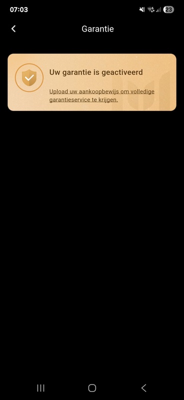

Zojuist open ik de marstek app op de tablet, na de melding van nkon, vraagt ie om bluetooth verbinding te maken...... misschien voor een update, maar er gebeurt tot zover niks? , behalve dat BT aan staat.
7 x 440 WP zuiden, Solis mini 3000-S6 / App bedienbaar, 45km ligier, HW P1, Marstek venus V3 & V1 5,12kWh V158 / BMS216 APP V1.6.75 , A+++ , Etna inductie 4pits, 80 liter boiler masterwatt E-smart, Duco WTW/ventilatie zonneplan dynamisch schultenbraü
  • NoFate
  • Laatst online: 06:49

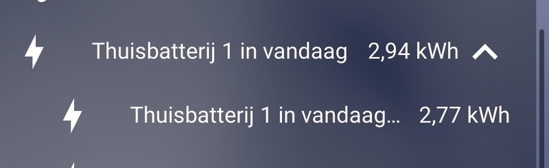

We hebben het hier al eens gehad over hoe secuur de meetwaardes zijn die uit de modbus komen.
Ik heb van het begin 4 Shellys gebruikt om te meten, in het begin waren de waardes van Shelly en Modbus totaal niet te vergelijken maar na een paar updates merkte ik op dat het nagenoeg gelijk was.
Omdat veel mensen hier de HW plugs hebben heb ik er ook 4 aangeschaft en in gebruik genomen, echter zie ik hier nu wel de afwijking opduiken die mensen gemeld hebben.
Hoe betrouwbaar is de HW plug nu echt?
4x Marstek Venus E V2 - 5.12KWh - FW V154 / BMS V216, CT003 - V117, Home Assistant
iorses schreef op zaterdag 13 september 2025 @ 18:58:
Over wat voor afwijking hebben we het dan?

pascallj schreef op zaterdag 13 september 2025 @ 18:59:
Bovenste is HW, onderste is modbus.Afbeeldingslocatie: https://tweakers.net/i/Wi13G64ZmrO9gvRngbLAyRkXrVE=/800x/filters:strip_icc():strip_exif()/f/image/IizuomcuARkAdja64Y4J0ZEA.jpg?f=fotoalbum_large
Het is niet veel, maar ik vraag me af waar het in kan zitten. Meet de plug zijn eigen verbruik mee wellicht?
HW heeft een hele mooie app vandaar dat ik ook de plugs aangeschaft heb.

iorses schreef op zaterdag 13 september 2025 @ 19:01:
Bovenste is HW, onderste is modbus.[Afbeelding]
Ik heb 6 HW plugs in gebruik in en rond huis. (Waarvan 2 op de MT's).
Ik heb ook HW kWh meters in de kast staan.
Als ik die waardes vergelijk dan zijn de plugs toch tamelijk accuraat. En aangezien de kWh meters van HW MID-gekeurd zijn denk ik niet dat de plugs heel ver van de realiteit zitten.
Mercedes GLE 350de / EV lader Easee + equalizer/ PV 4000Wp Oost + 7200Wp West / 2x MT Venus 5,12kW V158.1 BMS V216 CT003 Astrameter / HW P1 / Raspberry Pi + Home Assistant + Shelly Walldisplay X2/ 3x Tosot airco / Segway Navimow H800

Druppeltje_ schreef op zaterdag 13 september 2025 @ 19:36:
Dit antwoord zocht ik, goed om te weten.

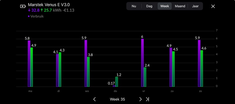

Hierbij een update van de RTE van de Venus E 3.0. Er is natuurlijk altijd wat gedoe over met hoeveel de accu aan SoC binnen kwam, de SoC op het laatste meetmoment, het vermogen (800/2500/NOM), etc. maar ik heb hem hier door omstandigheden 99% van de tijd op 800 Watt laten draaien en 1% NOM met max 2500 Watt.
Ik zeg niet dat dit een 100% correcte weergave en uitkomst is, maar persoonlijk schat ik hem wel in als in de juiste richting. Dit is ongeveer 1,5-2% lager dan een Zendure 2400AC die hier 85-85,5% RTE haalt, 1-2% boven een Zendure Hyper 2000 met 81-82% RTE en zeer ruim boven de HW PiB met 67-76% RTE.
Hoor graag of ik een meetfout heb gemaakt of dat dit in de juiste richting zit met 83,35%:
Afbeeldingslocatie: https://tweakers.net/i/oM9qmJknKbNPEL-MqmhUvjxOolg=/fit-in/4000x4000/filters:no_upscale():strip_exif()/f/image/al3efMLQJIy8uZuId21dSBC2.png?f=user_large
Hierbij de onderleggers:
Afbeeldingslocatie: https://tweakers.net/i/oTtuZomEsjxOGsYyxp1dJE_7wRE=/800x/filters:strip_icc():strip_exif()/f/image/zoNH6TlOiFgRSBOV57kvWwku.jpg?f=fotoalbum_large
Afbeeldingslocatie: https://tweakers.net/i/8uHuUirTq8GH_A_bDGK-VwwdJAA=/800x/filters:strip_icc():strip_exif()/f/image/fLdBSWYJsqSRPCtCJWdoTWC0.jpg?f=fotoalbum_large
Afbeeldingslocatie: https://tweakers.net/i/H22AcoCheoCjZbQaf9-U6hUxRIg=/800x/filters:strip_icc():strip_exif()/f/image/AGWP3QXBEe4PzU0jmu5MSYaY.jpg?f=fotoalbum_large
Afbeeldingslocatie: https://tweakers.net/i/UhSjkLcaCWOoq25y0QmO1QDm_0E=/800x/filters:strip_exif()/f/image/JoAdx23cFYwiMB9zpTmnSwtA.png?f=fotoalbum_large
Ik heb de V3 inmiddels niet meer in mijn bezit, dus kan geen updates of langere termijn statistieken meer verzorgen.

iorses schreef op zaterdag 13 september 2025 @ 19:42:
MID meter liegt niet, veel secuurder ga je ze niet krijgen.
Dankjewel!
Vandaag:
HW Plug 5,85 kWh
Modbus 5,67 kWh
Ongeveer zoals bij U.
Gemeten van 21/5/2025
HW Plug 527,74 kWh
Modbus 523,58 kWh

Taro schreef op zaterdag 13 september 2025 @ 20:24:
De cijfertjes bij elkaar zullen best kloppen, ben wel benieuwd wat een V3 dan doet in normaal dagelijks gebruik, of dat dan meer tegen de 80 zit te drukken of wat mijn V1 aangeeft rond de 70.

Als je de app update krijg je nu blijkbaar een garantie registratie.
Afbeeldingslocatie: https://tweakers.net/i/kep9FnDuGoQ9yz9nXHi_tB5T65c=/x800/filters:strip_icc():strip_exif()/f/image/3FcNYlHxmrOXegXsuhbgUWql.jpg?f=fotoalbum_large
Moet ik nu mijn aankoopbewijs nog opsturen of zou dat zo in orde zijn?
  • AUijtdehaag
@Avenger 2.0
Wat gebeurt er als je op de link klikt?
Een registratiescherm waar je je aankoopbewijs (binnen 30 dagen na aankoop) kan uploaden.
  • AUijtdehaag
@Avenger 2.0
Dan zou ik even een feedback berichtje sturen via de app
Het lijkt me niet de bedoeling dat een batterij gekocht langer dan 30 dagen geleden geen fabrieksgarantie krijgt
  • sonina
  • Laatst online: 08:27
Beetje vreemd inderdaad..
Ik had mijn batterijen ook al geregistreerd via de website.
Maar daar was geen melding van aankoopdatum.
Ondertussen zijn de 30 dagen al voorbij.
Hoewel er wel geactiveerd staat, vraagt de app nu toch bewijs?
Blijft toch een beetje een amateuristische bende daar. Ik neig er ook naar om niets extra te doen.

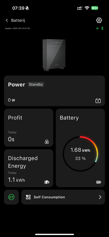

  • gadget1
  • Registratie: September 2025
  • Laatst online: 03-01 20:56
Mijn Marstek nu twee dagen in gebruik - echter hij stopt snel met ontladen. Gister bij 22% en vanancht bij 30% Weet iemand wat ik hier aan kan doen? :?
Afbeeldingslocatie: https://tweakers.net/i/-ZSbe2A7rYT4hdYcPurJAOzHgVk=/x800/filters:strip_exif()/f/image/fQBonO12px0ALrnCEYjm6Z2J.png?f=fotoalbum_large
  • TODED
  • Registratie: Augustus 2025
  • Laatst online: 02-10 07:52
gadget1 schreef op zondag 14 september 2025 @ 08:25:
is er voldoende zon voor NOM?
4.05 KWp Zuid, 2.4 KWp West / SUN2000-6KTL-M1 / HW P1 + / 2x Marstek Venus 5,12 KWh V154 / CT003 V116 / Skoda Enyaq 80 / Alfen Eve Single Pro-Line
  • sonina
Geduld hebben en wachten tot hij zeker eens volledig geladen is. Zal nog moeten kalibreren.
  • The_Belgian_GST
  • Registratie: April 2025
  • Laatst online: 09-08 18:57
sonina schreef op zondag 14 september 2025 @ 08:43:
volledig vol en volledig leeg op manuele modus eens proberen voor een calibratie of iets dergelijks te triggeren? Gedrag zegt me ook niet direct iets ( ik lees hier al een tijd mee en kan me niet voor de geest halen dat dit gekend is?)

  • dannyro
  • Laatst online: 09:24
Al eens geprobeerd om Uw Router en alles wat daar aanhangt opnieuw op te starten?

  • Alan969
  • Registratie: November 2021
  • Laatst online: 23-09 20:46
Wat me verwondert is dat je op 7/9 6kWh kan halen uit een batterij met een capaciteit van 5,12kWh.
BE; Dig. meter Sagemcom – Type Siconia T211; 8kWp PV; 6,53kW SMA omvormers van 2009; 2 Venus E (5,12kWh, V153) + CT003 (V117)
  • Hans C
  • Laatst online: 08-10 21:32
Alan969 schreef op zondag 14 september 2025 @ 09:20:
Hoezo kan dat niet? Over een dag kun je ook gebruiken en dat weer aanvullen.
Afbeeldingslocatie: https://tweakers.net/i/KG369tZfxIVyuoNIRjTCxYvwuXQ=/fit-in/4000x4000/filters:no_upscale():strip_exif()/f/image/6wqRYxUP4IQPgks8UB0VptDj.png?f=user_large
kan makkelijk het dubbele zijn. EV mee geladen
Dat is een van de redenen waarom je een RTE altijd over een langere periode moet berekenen en bijv. niet per dag. Dit was de betreffende dag: Ontladen, laden, ontladen:
Afbeeldingslocatie: https://tweakers.net/i/iz4ZEQ4yU9ekkeLqGs1wvleAMS0=/800x/filters:strip_exif()/f/image/dxml0Gcj9v0jeaRuhDVyN95b.png?f=fotoalbum_large
  • Alan969
Hans C schreef op zondag 14 september 2025 @ 09:36:
Dat was ik me net ook aan het bedenken. Ik dacht dat er manueel werd opgeladen en ontladen.
Sorry voor mijn reactie

  • Totalen123
  • Laatst online: 12-07 18:57
sonina schreef op zondag 14 september 2025 @ 08:17:
Krijg ook de garantiemelding, maar heb mijn batterij nooit geregistreerd. Blijkbaar krijgt iedereen deze mededeling...... Wil men zo inzicht in de verkoop(prijs) gevraagd bij de verschillende verkooppunten? of.......?
Venus E (V2) V153 + CT003 V117 + ISK5 + 2600 Wp solar
Totalen123 schreef op zondag 14 september 2025 @ 10:35:
Inderdaad raar. Vraag mij af of ik nu de factuur moet uploaden of niet. Of gewoon beter laat zoals het is. :+
