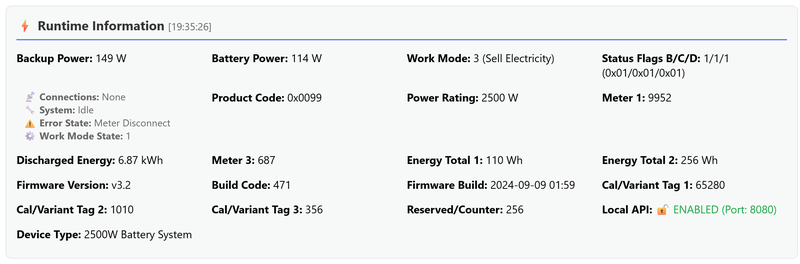

antoinevromen schreef op vrijdag 12 september 2025 @ 10:05:
ja dat heb ik ook en is ook bij jou gelijk aan ES.GetStatus qua call en parameter
Ik heb getest voor je met HW P1, werkt gewoon, maakt dus niks uit welke meter je gekoppeld hebt.
Ik zag dat je op V153 zit, ik zit op V154, ik gok dat EM.GetStatus pas vanaf V154 dan erin zit.
Even update aanvragen dus.
Result:
{"id":1,"src":"VenusE-xxx","result":{"id":0,"ct_state":1,"a_power":-1311,"b_power":10,"c_power":105,"total_power":-1208}}

Er zijn weer plenty updates voor de BLE tool!
  • Connectie maken is flink verbeterd, timeouts en retries veranderd. Hopoelijk helpt dit voor diegenen die connectie issues hadden
  • In de UI zitten nu TABS om wat meer ruimte te maken voor de data, tevens heeft de logging tabs om het overzichtelijker te maken.
  • Er zijn nieuwe velden gemapt in Runtime info en Developer mode info!
  • Er zijn weer nieuw info classes toegevoegd, ook een paar die ons hopelijk de info gaan geven om hame relay te fixen voor 154
  • Local API doorgetest, zowel activatie, deactivatie en uitlezen status
  • Aan- en uitzetten backup power getest (en werkt) evenals schakelen 800W / 2500W
Afbeeldingslocatie: https://tweakers.net/i/nhMXHpdx9-uIRhtoppqslCSSruM=/800x/filters:strip_exif()/f/image/4FdcyEqray5lwRgqoTUvZ0ww.png?f=fotoalbum_large
Data weergave heeft timestamp en nieuwe entries voortaan bovenaan ipv onderaan. Nieuwe velden zijn o.a. hoeveel power er wordt afgenomen op de backup poort en hoeveel afname of teruglevering op de grid. Tevens de mode (charging, discharging etc):
Afbeeldingslocatie: https://tweakers.net/i/Xx0pt8BDz74ItLnNuDddO33yJU0=/800x/filters:strip_exif()/f/image/DIit3VijoSo7Bc19a9inHnyn.png?f=fotoalbum_large
Afbeeldingslocatie: https://tweakers.net/i/Wq4RmZ7DFnj3q-Eivt2NjhMvEI8=/800x/filters:strip_exif()/f/image/H9pophOu49byZBYvXNpOlwqj.png?f=fotoalbum_large
PS: Als je firmware 154 draait zou het mooi zijn als je WiFi Config, URL Config, en Device ID(s) zou kunnen testen en resultaten delen (evt. per DM). Liefst dan ook de protocol data copy/.paste erbij (geen screenshot)
[ Voor 5% gewijzigd door bommel op 12-09-2025 20:07 ]
