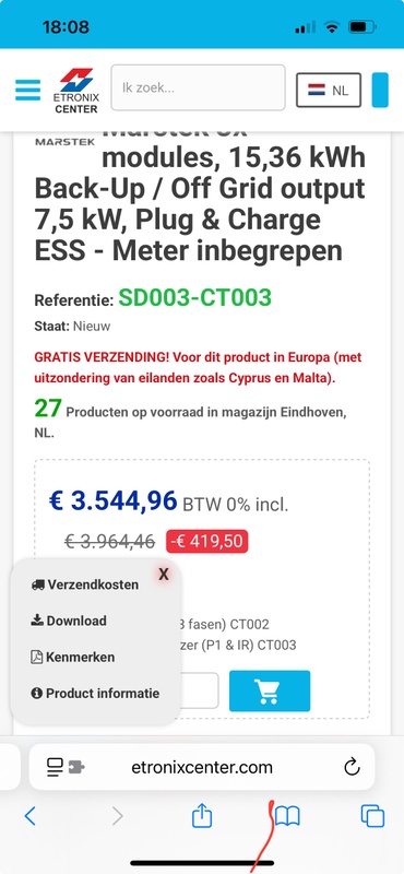

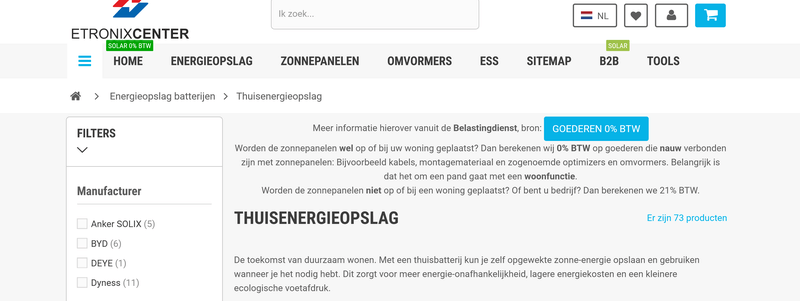

Iemand bekend met deze zaak ?
Etronixcenter.nl zij bieden de v2 aan zonder btw?
https://etronixcenter.com...ess-meter-inbegrepen.html

  • tweeek
  • Laatst online: 07:37
pascallj schreef op donderdag 11 september 2025 @ 18:44:
Zonder btw? Dat zie ik niet staan?
Het is weer het verhaaltje als je goed moet lezen je alleen verkeerde dingen ziet staat.
Buiten het feit dat ze sowieso niet goedkoop zijn,
Afbeeldingslocatie: https://tweakers.net/i/hao-U1i8mfmhbX21NSsO8f_kcSM=/800x/filters:strip_exif()/f/image/BDmHDUV2IJGkjnU8v7PhN9h3.png?f=fotoalbum_large

WargamingPlayer schreef op donderdag 11 september 2025 @ 19:12:
Gezien de prijzen en de prijs verschillen tussen je bestel locatie vraag ik mij af wat er niet klopt. Ik zit nu ergens in Kent en daar zag ik dus andere prijs waar korting van af gaat dan in Nederland.
In Nederland € 4955 - € 524
In de UK € 3964 - € 419
Had ik van te voren moeten weten. Had ik ze vanuit hier besteld en dan achter in de auto gegooid wanneer ik morgen terug naar NL ga.
Op de boot zeg ik dan wel: ik rij een EV, dit is mijn backup :)
Prijs in Nederland:
Prijs bij hun wanneer ik het naar Engeland laat verschepen:
Op uw ene scherm is er 25% BTW incl
Op uw andere scherm is het export 0% BTW
