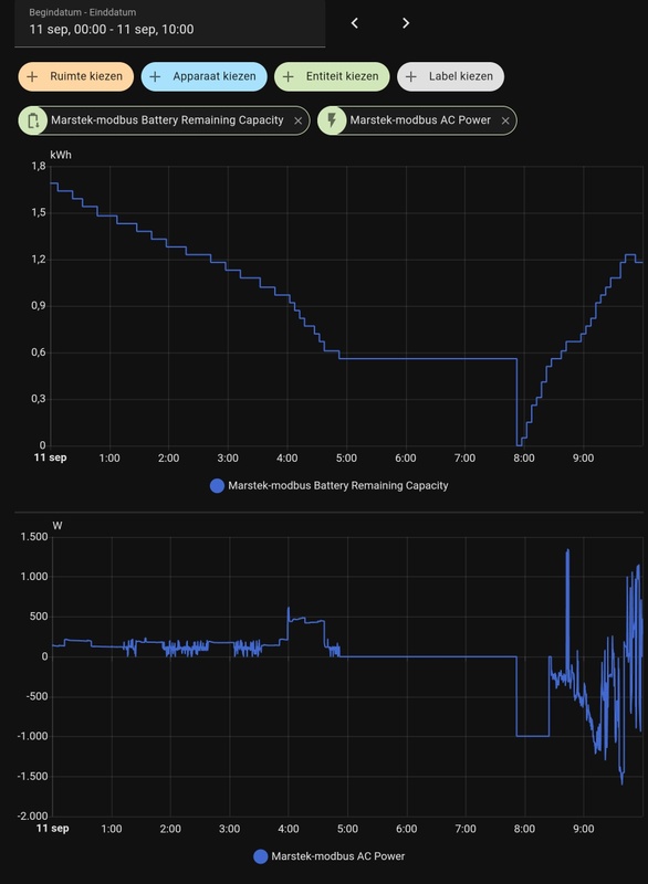

  • Laatst online: 12:29
Tommie12 schreef op donderdag 11 september 2025 @ 06:46:
Als de Marstek niet echt aan het laden of ontladen is, dan verwacht ik een vermogen van 7-15W dat je in warmte terug krijgt.
Gaat niet veel doen voor je condens.
Ik verwacht ook geen wonderen, maar het zou toch iets moeten doen.
Staat nu standby.
Afbeeldingslocatie: https://tweakers.net/i/UGo0FQIn_2zCkb2U5VvWb_C4J10=/x800/filters:strip_icc():strip_exif()/f/image/mbQuDD2d0cUQmT9N4r55M2f1.jpg?f=fotoalbum_large

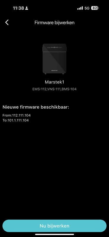

Mijn Marstek v3 blijft maar roepen nieuwe update beschikbaar
Nu 112.111.104
Beschikbaar 101.1.111.104
Proces al paar keer doorlopen maar hij doet de update niet
Iemand een idee wat er nieuw is in de update? Ik kan dat nergens vinden

Weet je zeker dat die versienummers kloppen? Wel interessant om eens wat versienummers van de V3 voorbij te zien komen, maar lijkt alsof je nu naar beneden gaat in versie.
Bij de V2 en eerder was de aanbevolen procedure om alle kabels los te koppelen, update te starten en na afloop een flinke tijd te wachten zonder ook maar iets te doen. Ook niet meteen de app sluiten of openen.

Lijken mij rare getallen te zijn waarbij 101 lager is dan 112? BTW, geen Modbus verbinding of zo want die moet je loskoppelen bij updaten, althans bij de V1 en V2.
EDIT: en weeral @pascallj :) die heeft een rode lamp in iedere kamer van zijn huis, en zodra er een bericht binnenkomt.... _/-\o_

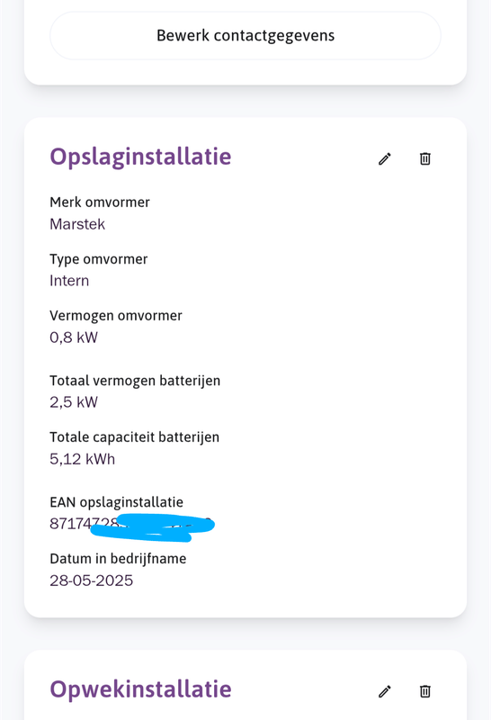

Heb vernomen dat ook een stekker batterij aangemeld moet worden bij energie leveren.nl
Vragen daar de capaciteit en het vermogen van batterij.
Bij vermogen moet ik daar de 800 watt ingeven of de 2500 watt ?( als men die gebruikt)

Ik heb gewoon de gegevens op de sticker overgenomen.

Technisch gezien heeft de omvormer een vermogen van 2500 W, hij wordt alleen softwarematig gelimiteerd tot 800 W. Volgens mij is 2500 W dus het meest correct.

Vanmorgen checkte ik het import vermogen via de HW P1 meter, en die was zo'n 1200 W
Geen idee wat op dat moment zoveel stroom zou trekken en ik veronderstelde dat beide Marsteks wel leeg zouden zijn.
Een stond inderdaad op standby 11%, maar de ander was met 1 kW aan laden en de SOC stond op 8%
Anderen dit ook meegemaakt ? Dit is de eerste keer dat ik zag dat een batterij op 8% stond.
Helaas wordt ie nog niet gelogd in HA, de ander wel sinds een paar dagen wel met een Elfin EW11
8x 370 Wp (Z), Growatt 2500-S, 2x 370Wp (O-W), APS 600Y, 2x Marstek Venus E v2 (v157.3), CT-003 (v122), HW P1, Daikin PERFERA FTXM35N, Mitsubishi Heavy SRK 35ZS-W, Jaga DIY DBE 12x 14cm, 6x 14cm, Tado V3, bridge, thermostaat, 6x radiatorknop

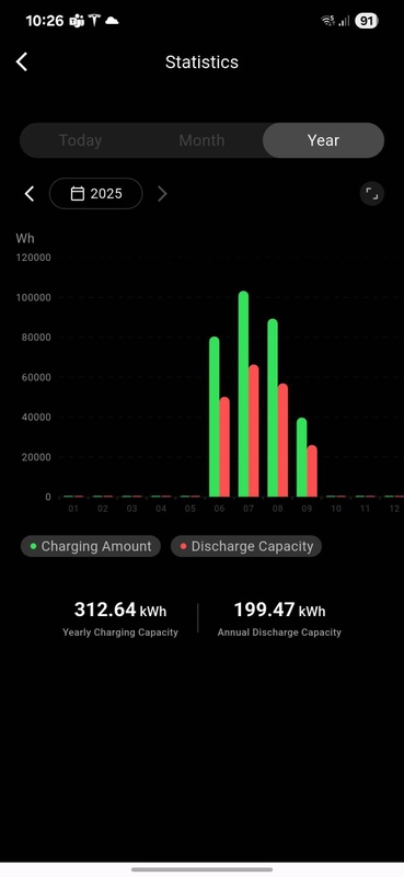

Sinds december '24 een Marstek V1, helaas door nieuwe FW op de Marstek alle data tot mei '25 kwijt geraakt. Maar goed, waar het over gaat: NOM en een RTE van 63%. Is toch wel wat lager dan ik had verwacht. Mogelijk dat het met de herfst nog wat beter gaat, want hogere vermogens leveren (maar lagere vermogens laden)
Afbeeldingslocatie: https://tweakers.net/i/Jf-iPIhM3SK5jNJvkJ5qAh2Pa14=/x800/filters:strip_icc():strip_exif()/f/image/r73mpi0fPL748iL5TWeEDmoo.jpg?f=fotoalbum_large
Dat klopt, maar op de sticker wordt 2,5kVA als premium feature gezien. Voor het gemak ben ik uitgegaan van de default en daar staat: 0,8kVA.
Voor de registratie maakt het denk ik niet veel uit. Maar logisch zou zijn om het hoogste aan te houden, zodat de netbeheerder weet wat er geleverd kán worden.
Mijn eigen motivatie was: het moet, ik kijk vlug even op de sticker, maar wat ik achter de meter doe gaat de netbeheerder geen bal aan want dat is van mij en ik ga er geen studie van maken. Hun tekortkomingen in het verleden hoeven niet op mij afgeschoven worden en ik ben er al helemaal niet verantwoordelijk voor.

Weet je toevallig welke BMS versie je hebt (kan je alleen gezien hebben bij het updaten of via Modbus/MQTT)? We zien dit vaker als de batterij langdurig leeg staat. Ik zag het zelf bij versie 213 en bij 215 niet meer.

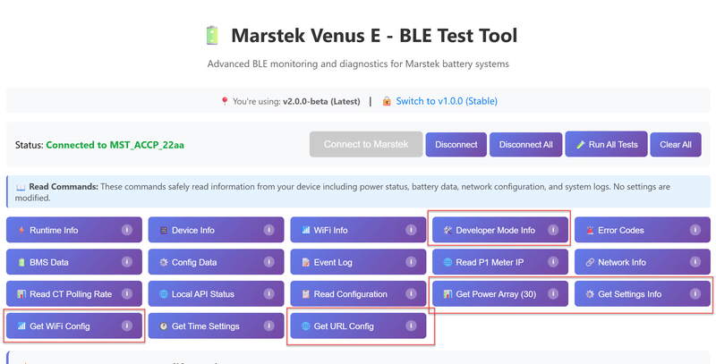

Even een update over de Marstek Venus Monitor BLE test tool:
De originele code was één grote index.html, snel gemaakt om snel te kunnen testen en was lastig aan te passen en te onderhouden. Ik ben daarom begonnen aan een nieuwe versie.
De oude versie blijft beschikbaar als stable onder: https://rweijnen.github.io/marstek-venus-monitor/
De beta/nieuwe versie is beschikbaar onder: https://rweijnen.github.io/marstek-venus-monitor/latest/
Er zitten nieuwe opties in de beta, sommige bestaande geven betere of extra output.
En een primeur: de firmware update functie is getest door @NoFate en deze werkte. Ik ben hier nog wel wat aan het fixen qua performance omdat er nog veel debug logging in zat wat het erg traag maakte.
Als je wil helpen dan zou het mooi zijn als je een github issue kunt loggen als iets niet klopt of je aanvullende informatie hebt: bijvoorbeeld je kunt een waarde verifieren of juiste label vinden door te matchen met mqtt of modbus. Graag in 1 issue houden per "knop", bijvoorbeeld BMS data en de geteste versie van je Marstek én de tool (footer onderin).
Ik ben ook benieuwd naar enkele nieuwe opties in de 154 firmware (heb die zelf nog niet dus kan niet testen):

bommel schreef op donderdag 11 september 2025 @ 12:07:
Ik heb toevallig vanochtend even jouw Github activiteit van de afgelopen tijd zitten bekijken om te zien wat je allemaal hebt uitgespookt. Lekker bezig geweest!
Dus toch gelukt om die BMS te updaten op die manier? Top, we kunnen zelf wel een reparatiecentrum beginnen op deze manier :P.

  • bommel
  • Laatst online: 11-10 00:04
pascallj schreef op donderdag 11 september 2025 @ 12:10:
Met een nuance: de update loopt helemaal door, precies zoals met de Marstek app. Maar in dit specifieke geval was de uitkomst ook gelijk: device slikt de update, reboot maar komt terug met oude versie. Echter we kunnen nu wel versies uit het archief (nieuwer of ouder) laden… wel met de disclaimer: we hebben nu 1 test en die ging goed 😁

bommel schreef op donderdag 11 september 2025 @ 12:19:
Het lukt mij niet om te connecteren met de test tool. De juiste BT naam voor de Marstek E, en ik probeer dit op mijn Mac, met Chrome browser. Wat doe ik verkeerd?

rsbroer schreef op donderdag 11 september 2025 @ 10:23:
Wel, ik heb dit na 4 maanden ook een 1ste keer gezien. Om 5.50h van 11% naar 0% en om 6.20h terug op 11%. Een half uurtje geladen met 1000w.
BE MTVenus V2 V158 BMS 216 APP V1.6.73 HW-P1 M5stack Atom lite Modbus HA integration ZP 3,28kWp Goodwe 3kW

  • Flesym
  • Registratie: April 2023
Ik zie eens in de paar weken hetzelfde. Vanmorgen ook. Ik houd het even op een meetfout cq SOC drift. Ik maak me er niet druk om. Overigens nu wel even de discharge cutoff op 20% gezet, kijken of dat uit maakt.
Afbeeldingslocatie: https://tweakers.net/i/pgTr8wUr18-o7o7ZM7R-pa8fzlg=/x800/filters:strip_icc():strip_exif()/f/image/pUEO0wfTDBDFi6YhLd56nOZy.jpg?f=fotoalbum_large

Citaat;
"Wat als je de thuisbatterij niet registreert?
Niet aanmelden van je batterij leidt niet direct tot een boete (tenminste, nu nog niet). Maar het kan wél gevolgen hebben:
Je loopt kans dat je bij storingen of inspecties niet correct wordt geholpen.
Sommige fabrikanten of verzekeraars kunnen eisen dat je batterij correct is geregistreerd.
Bij toekomstige subsidies of stimuleringsmaatregelen is registratie vaak een voorwaarde.
Kortom: het aanmelden van je thuisbatterij is niet verplicht in de zin van een directe sanctie, maar verstandig en noodzakelijk als je het maximale uit je batterij én rechten wilt halen."
Dit is heel handig als er later een “ thuis batterij heffing “moet worden opgelegd door de netbeheerder of overheid
