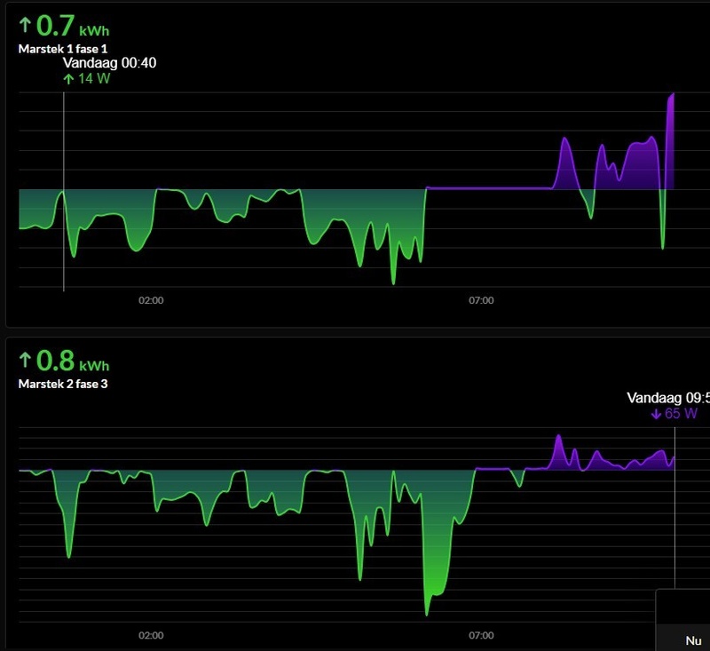

  • PNARI
  • Registratie: December 2024
  • Laatst online: 12-10 13:15
b4gg3r1 schreef op dinsdag 9 september 2025 @ 20:21:
Mijn probleem is lastig terug te vinden in duizenden posts, maar mijn Venus e2 lijkt zichzelf voor de gek te houden.
Het is nu avond, de panelen doen niets.
  • De accu levert netjes tussen de 300 en 400 watjes
  • De quooker gaat aan en de accu gaat 2500 leveren (eigen groep, eigen type b aardlek).
  • Quooker gaat uit, maar hij blijft nog 2500w leveren.
  • Hij lijkt te denken dat de zon schijnt en begint spontaan te laden met 1700w
  • Even later stopt ie er weer mee en levert ie weer vrij nauwkeurig.
Soms flippert ie ook tussen veel laden en veel leveren, terwijl er geen grootverbruikers aan lijken te staan (tenminste, ik zie het niet in home assistant)
Situatie:
1 stuks venus E2 5.12
3 fase, accu hang aan 1 fase, maar in de app netjes 3 fase ingesteld
ct003, MAAR helaas een DSMR4.2 meter (Landis & Gyr E350 DSMR4.2), in moeten stellen op e350-smr5.0
om die reden ook de virtuele shellypro3em middels de home assistant b2500 add-on getest (KW naar W via meerdere helpers) maar dan lijkt het nog erger te zijn.
Wordt dit waarschijnlijk door de oude meter veroorzaakt?
Werking over 24u evalueren, niet á la seconde.
4000Wp Oost, 5000Wp west, 2x 5.12 kWh, 2xBMS V153, HWP1 V1.1903, CT003 V117 App V1.6.32, Shelly 3PRoEM, 3mfase, electrisch koken en boiler,maat 43 in de schoenen.😅

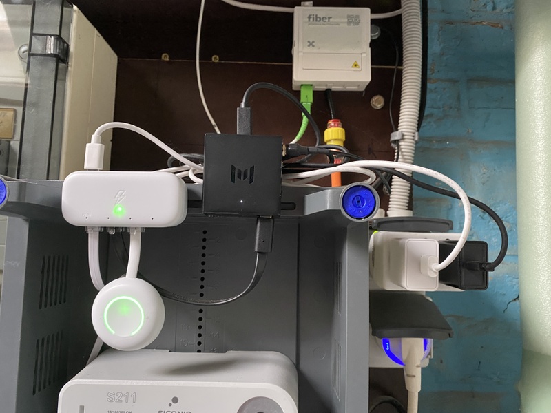

  • Gely
  • Laatst online: 07:53
HHF schreef op dinsdag 9 september 2025 @ 21:23:
Bij de meeste mensen werkt de HW splitter erg goed.
Inderdaad, en ik kan vooral aanraden om zowel de CT003 als de HW Splitter van voeding te voorzien. Onder het motto baat het niet dan schaadt het niet, wel uiterst stabiel hier.
Ik deed het zo:
Afbeeldingslocatie: https://tweakers.net/i/JTxFJaNkbWWqxs_cKmZyWcLtg74=/800x/filters:strip_icc():strip_exif()/f/image/QNq91GkEUtx9Oos5mFguVTYe.jpg?f=fotoalbum_large
[ Voor 5% gewijzigd door Gely op 10-09-2025 08:11 ]

  • Trav
  • Registratie: September 2025
  • Laatst online: 10-10 18:18
Gely schreef op woensdag 10 september 2025 @ 08:07:
Ik deed het zo:
Ik heb dezelfde opstelling de accu een paar dagen in mijn bezit maar dan zonder de extra voeding erop
Ik heb ook de Zonneplan dongle erbij op en heb een dynamisch contract
Heb de accu nu op manueel staan laden tussen 12-17 en ontladen 18-24 alles keurig te zien in Marstek app en Zonneplan app
Heb in het begin ook ai geprobeerd maar had het idee dat manueel rendabeler is
Iemand die het wel op ai heeft staan met Zonneplan dynamisch ben benieuwd naar de bevindingen

Gisteren mijn tweede MST geplaatst. Was echt eenvoudig deze keer, de infrastructuur incl. CT002 lag er al. Units voorzien van versie 1.53 en de CT002 naar 1.20. Super
Ik lijk in de HW grafieken te zien dat de units om en om worden aangestuurd bij lage vermogens. Half uurtje de ene en dan weer de andere. Bij hogere verbruiken (close in boiler 0:45 en 5:10 uur) komen ze samen bij. Lijkt op een oplossing voor het opdelen bij lage vermogens zodat de RTE nog redelijk blijft. Of beeld ik mij dit nu in?

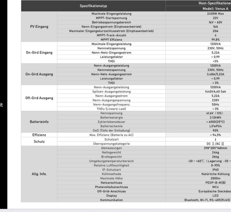

https://eu.marstekenergy.com/nl-nl/products/marstek-venus-a
Net als de Venus E 3.0 ook een ethernet aansluiting compatible met de HomeWizard P1 meter.
Mooi product zou er mijn twee E’s wel voor willen inruilen wanneer hij meer dan 3000Wp aan kan.
☀️ 8 x 430wp op zuid | ☀️ Huawei SUN2000-3KTL-L1 | 🔋 2 x Marstek Venus-E (V2 en V3) | 📱 Home Assistant | 🚗 Kia EV6-LR 2024 |🔌 Delta 8/8

WargamingPlayer schreef op woensdag 10 september 2025 @ 11:30:
Mooi idee, denk ik, als ik naar de plaatjes kijk.
Op de ene stapel je alles op je balkon en sluit je vier PV-strings aan. Op de andere zie ik een baby versie op een bureau staan en op deze backup situatie staat een deel weer in de keuken naast de koelkast. Dus moet ik alles eerst ontkoppelen van de PV ?
Ik denk dat de panelen er rechtstreeks naam vast moeten. Heb nu 8 x 420wp liggen, dus zou mijn omvormer er uit kunnen en dan 3 strings op dit ding kunnen. Maar ik wil eigenlijk veel meer dan de maximale 12kWh. Zou het 4 x zo veel willen hebben.
Maar heb op de Duitse site een Calc gedaan van de 12kWh en kwam uit op € 2300. Dus minder dan € 10k voor 48kWh. Dat zijn nog eens prijzen.
Moet wel mijn vliering aanpassen vanwege het gewicht ;)

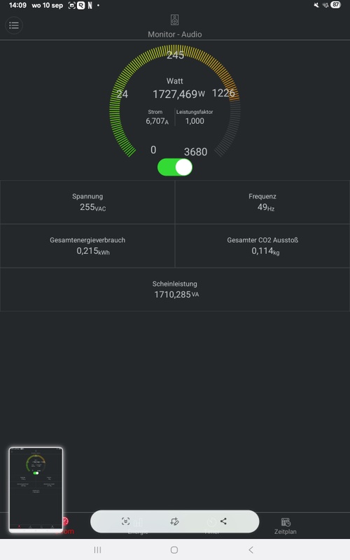

Als de plug 16A geschikt is kan dat prima, er gaat maximaal 11A door de plug heen. Daarnaast zal bij productie voltage omhoog gaan waardoor de stroom omlaag gaat. Bij 250V zal het nog maar 10A zijn. Bij 210V zal het 12A zijn.
Dus geen zorgen. Zelf zit ik er aan te denken om nog twee Shelly mini’s aan te schaffen en deze te gebruiken om te meten op de Marstek om de verschillen te zien tussen wat Marstek aangeeft en wat de Shelly’s aangeven.
WargamingPlayer schreef op woensdag 10 september 2025 @ 13:01:
De continue stroom van de plug is 12A. Verder zit er in de v2 ook een veiligheid dat de plug uitschakelt bij te hoge temperatuur. Sommige max 16A plugs van andere merken kunnen geen 11A continue aan, dus daar moet je wel op letten.
Mijn boiler neemt 3000W, vaak gedurende 3 tot 4 u continuel en de HW- socket is nog nooit uitgevallen in 6 maanden tijd.

Een onderwerp, dat nog niet besproken is volgens mij. Hoe reageert de Marstek Venus 2 op een Vac van 250 en hoger.
Is bij ons regelmatig het geval.
Vandaag dat eens getest. Veel zon nu. Heeft hier tot gevolg, dat veel naburige PV systemen op een enkelfase aansluiting en helaas allemaal op dezelfde fase de spanning opdrijven tot 253V en hoger.
Ik heb de Marstek een tijdje aangehad op 2500W ontladen en zie dat hij terugregelt in vermogen, maar wel aan blijft bij 255V.
Ben ikzelf blij om.Afbeeldingslocatie: https://tweakers.net/i/Y1EdEMjRqLlmjpvR79P4bSg27Y8=/x800/filters:strip_icc():strip_exif()/f/image/afwA8M2wdxm0Fg2chWj1l9UT.jpg?f=fotoalbum_large
[ Voor 71% gewijzigd door Pe1dtq op 10-09-2025 16:12 ]

Alan969 schreef op dinsdag 9 september 2025 @ 21:58:
op https://pluginenergy.de/p...rk?variant=54463291261196 staat vermeld dat je 2200W ON-grid kan laden en ontladen.
op https://eu.marstekenergy.com/nl-nl/products/marstek-venus-a schrijven ze dan 1200W.
Dat is tegenstrijdig.
op beide sites wordt er ook vermeld dat de backup beperkt is tot 1200W (1440W piek)
Afbeeldingslocatie: https://tweakers.net/i/2wqW8V2MRUK3_KHuFSBc-fPgYKc=/800x/filters:strip_icc():strip_exif()/f/image/dmM70KhUzOfwF9bGdVJOaCwS.jpg?f=fotoalbum_large
Tech fiche zegt 1200w A-C laden en ontladen. Das veel te weinig voor een opslag tot boven de 12kwh, zou ik nooit kopen.

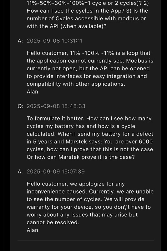

Is het slecht om de batterij elke nacht op 11% te laten eindigen? Of zou je dat niet softwarematig moeten kunnen limiteren op 20% om de levensduur te verlengen?
  • antoinevromen
  • Laatst online: 15-06 11:10
ardana123 schreef op woensdag 10 september 2025 @ 19:37:
Volgens mij is die 11% al door de fabrikant gekozen om juist de levensduur te kunnen garanderen; Anders zou de batterij ook lager uit kunnen komen als ze dat verantwoord hadden geacht.
NL;2MT Venus E (V2 V156 BMS:V215)+(V3 V148.119 BMS:V113);Sturing->Local-API;HW-P1 (6.0305);App:Android-V1.6.62;Comm.Mod:202409090159;1 Fase 40A;ZIV 5CTA1DCF000AAD0;PV 6090Wp(ZZO) 780Wp(W) 780Wp(O);Inventum Ecol. vent.WrmtPmp;EV (Seat Mii 32kWh)
  • ardana123
  • Registratie: November 2018
  • Laatst online: 02-10-2025
antoinevromen schreef op woensdag 10 september 2025 @ 19:39:
Welja als het daadwerkelijk 11% is is dat niet optimaal. Ik heb altijd gelezen dat een lithium batterij tussen 20 en 80 moet gehouden worden. Naar 100% laden is ook niet goed voor een batterij.

Ik ga in deze ook maar uit van de fabrikant, er zullen vast marges en beveiliging in zitten toch? Straks in de winter is er een kans dat ie twee maanden lang op 11% staat, moet ie maar tegen kunnen :P

Overigens het 6000 Cycle antwoord van Marstek:
Afbeeldingslocatie: https://tweakers.net/i/WdGHJEqa7OmTrSSp1oMbwhT9B1E=/x800/filters:strip_icc():strip_exif()/f/image/XAhYgSSjBI2ZtcgeRWUnfAQc.jpg?f=fotoalbum_large
  • tweeek
  • Laatst online: 12:29
WargamingPlayer schreef op woensdag 10 september 2025 @ 20:11:
Het antwoord was al gegeven, de cycli zouden alleen in china uitgelezen kunnen worden, evenals er geen reparatie verricht kan worden aan de marstek venus. (in europa)
7 x 440 WP zuiden, Solis mini 3000-S6 / App bedienbaar, 45km ligier, HW P1, Marstek venus V3 & V1 5,12kWh V158 / BMS216 APP V1.6.75 , A+++ , Etna inductie 4pits, 80 liter boiler masterwatt E-smart, Duco WTW/ventilatie zonneplan dynamisch schultenbraü
  • WargamingPlayer
  • Registratie: Mei 2025
  • Laatst online: 12:33
tweeek schreef op woensdag 10 september 2025 @ 20:15:
Dit is het antwoord van Marstek. En hierin staat duidelijk dat Marstek het niet kan. Dus ook niet in China. Ik ben een consument en voor mij is er maar 1 Marstek, het bedrijf waarmee ik communiceer.
Ik weet dat bedrijven zich soms verschuilen achter “wij zijn een Nederlandse of Europese instantie en wij weten niet wat ze allemaal in China/Japan/Amerika/Whatever”-land kunnen”, maar zo werkt het niet.
