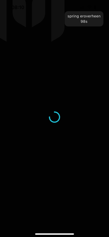

Via app meermaals gevraagd om Open API aan te zetten, 3x gezegd dat het aangezet is maar steeds kreeg ik de advanced functions niet te zien in de app instellingen.
Nu heb ik naar UDP poort 30000 dit gestuurd:
  { "id": 0, "method": "Marstek.GetDevice", "params": { "ble_mac":"0" } }

Ik lees hier af en toe over reclame / mededelingen bij het opstarten van de app. Ik zie wel een teller aftellen maar het scherm blijft altijd zwart. Mis ik iets?
Ik kan overigens gewoon op de teller drukken om verder te gaan.
Afbeeldingslocatie: https://tweakers.net/i/WIFV86KQVUPUkFMiqWO6mObfXhY=/x800/filters:strip_exif()/f/image/4ET0mbuQQvzioD59uhHvkgiD.png?f=fotoalbum_large
[ Voor 6% gewijzigd door EDB op 08-09-2025 08:19 ]

EDB schreef op maandag 8 september 2025 @ 08:13:
Dit is die waarschuwing over niet officiele marstekproducten van NKON
