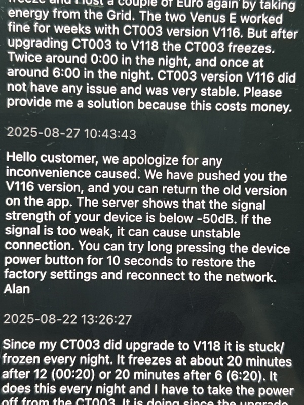

  • WargamingPlayer
  • Registratie: Mei 2025
  • Laatst online: 21:54
pascallj schreef op vrijdag 29 augustus 2025 @ 14:00:
En dat mocht? De vorige keer van 153 naar 151 was het niet mogelijk zeiden ze. Maar ze bedoelden: "Wij hebben liever niet dat je 3rd party tools gebruikt". Denk ik.
Van de week ben ik voor de CT003 ook van V118 naar V116 gegaan. Echter kan ik ook weer naar V118 omdat die nog wel klaar staat.

Heeft iemand anders problemen gehad met de CT003-meter van Marstek?
Bij mij stopte op een bepaald moment de Marstek-batterij met laden. Toen ik ging kijken, bleek dat de CT003-meter geen verbinding meer heeft.
Wat ik tot nu toe geprobeerd heb:
- Stroom losgekoppeld en opnieuw aangesloten
- Andere adapter gebruikt
- CT in de app verwijderd (dacht dat hij opnieuw zou koppelen, maar dat gebeurde niet)
Nu brandt er alleen een klein groen lampje in het midden, maar verder wordt het apparaat nergens meer gedetecteerd (niet via wifi en ook niet via Bluetooth).
Is het mogelijk dat de CT003 defect is? Of bestaat er een manier om een hardware-reset te doen zonder de app te gebruiken?
Ik heb recent ook zoiets gehad en kreeg geen connectie via BT en de app. Stroom gedurende 15 minuten van de CT003 afgehaald en daarna weer aansluiten, heeft bij mij geholpen.
Ik heb van Marstek de feedback gekregen dat de CT003 instabiel wordt bij een WiFi signaal sterkte onder de -50dB. Bij mij was het probleem dat mijn Access Points ‘s nachts in eco modus gingen (Deco) waardoor het signaal van de AP’s omlaag gingen en de CT003 zichzelf ophing.
Dus ik vermoed dat de CT003 wel wat firmware bugs heeft.Afbeeldingslocatie: https://tweakers.net/i/itgpUC9M96IJ2H4dszU_LngYAqI=/x800/filters:strip_icc():strip_exif()/f/image/JVc3NNJBCxGQ6ze5bTFg1Fg7.jpg?f=fotoalbum_large

snarfkreb schreef op vrijdag 29 augustus 2025 @ 21:17:
Er is geen firmware update gedaan maar een software update.
Nu binnen gekregen wat ze gedaan hebben t.w. ;
The CT sampling rate may have been too fast, causing data instability. We have adjusted the CT sampling rate for you in the background.
Mochten er nog mensen die hetzelfde probleem ervaren kunnen ze wellicht Marstek vragen het bovenstaande te controleren en waar nodig aanpassen..
Interessant dat er dus parameters aan te passen zijn van dat ding! Misschien handig als ze dat ook openstellen naar de gebruiker.

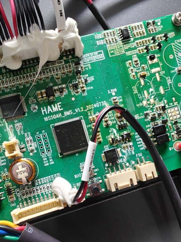

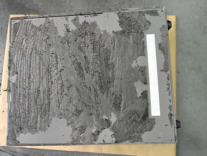

Op FB heeft er iemand een aantal foto's geplaatst van de binnenkant van de Marstek Venus. Mag hier eventueel een link geplaatst worden?

Hier de foto's. Van FB gehaald...
Afbeeldingslocatie: https://tweakers.net/i/Ofv-DF58PDjgl86ZvdJ-VWQuPvM=/x800/filters:strip_icc():strip_exif()/f/image/bij83rMgEoqLFi0KRwgwGSky.jpg?f=fotoalbum_large
Afbeeldingslocatie: https://tweakers.net/i/DqXjoSy-Z3UJ1ONBKyOO2rjHqn4=/x800/filters:strip_icc():strip_exif()/f/image/NRNIETtvgD67Tg6WCMPtKS0q.jpg?f=fotoalbum_large
Afbeeldingslocatie: https://tweakers.net/i/1y6n_tCtf7T7El7FWDCvAUeC4ec=/x800/filters:strip_icc():strip_exif()/f/image/PcB6fgjHzW1PkVwnpYTdO0ec.jpg?f=fotoalbum_large
Afbeeldingslocatie: https://tweakers.net/i/jsWpVzBB0jTsjc4X_RoXnlUSJB0=/x800/filters:strip_icc():strip_exif()/f/image/ff97BkL91HJPFxcQGU4kXLR9.jpg?f=fotoalbum_large
Afbeeldingslocatie: https://tweakers.net/i/sd_VC2do0wLTKWff4ey-kJSKOBY=/800x/filters:strip_icc():strip_exif()/f/image/4ZbK40lflfGQnoyDWEZBw1YL.jpg?f=fotoalbum_large
Afbeeldingslocatie: https://tweakers.net/i/y-YdYtmgs0DhCDj4H4IKa1w5B1U=/x800/filters:strip_icc():strip_exif()/f/image/wDHXsdhK2syKHTyfBgHw4UY4.jpg?f=fotoalbum_large
Afbeeldingslocatie: https://tweakers.net/i/fUccWqpmDVquZVm7l-5oODypFAc=/800x/filters:strip_icc():strip_exif()/f/image/tMd0FksezGkeDiTCXWWp4hkJ.jpg?f=fotoalbum_large
Afbeeldingslocatie: https://tweakers.net/i/tD-8F40_oMt6Dgq_XPzMZPagpM0=/x800/filters:strip_icc():strip_exif()/f/image/0dvdPBhNYbnGD7PtBf8jjMdN.jpg?f=fotoalbum_large
Afbeeldingslocatie: https://tweakers.net/i/3J-vslgtB3Zs6PTRhGOgQBmou5o=/800x/filters:strip_icc():strip_exif()/f/image/d948miG9DpQ2ORBaTDjTqsya.jpg?f=fotoalbum_large
Afbeeldingslocatie: https://tweakers.net/i/6Y5Equ789NZgHBFms80_WvYwGI4=/x800/filters:strip_icc():strip_exif()/f/image/p0wRZmHWjQKWt1Ol0YAorIjc.jpg?f=fotoalbum_large
Afbeeldingslocatie: https://tweakers.net/i/ZU7Lx7093Vf4lGSSmeDCkgUIgNw=/x800/filters:strip_icc():strip_exif()/f/image/eSXFgzneNnskFaIlxbhJyPg9.jpg?f=fotoalbum_large
Afbeeldingslocatie: https://tweakers.net/i/ooTIa_jieU-SyGj4ia0YCAPIoYI=/800x/filters:strip_icc():strip_exif()/f/image/MHWnu9XKHbB4KWOBAx6UhW1F.jpg?f=fotoalbum_large
[ Voor 68% gewijzigd door dannyro op 30-08-2025 16:28 ]

pascallj schreef op zaterdag 30 augustus 2025 @ 16:23:
Interessant, ga het eens bekijken! Heb je ze niet in een hogere resolutie?
Of gewoon de facebook link.
Ja een dikke plus voor repareerbaarheid trouwens 8)
Weather sealing IP65 voor buiten maak ik mij echter wel wat meer zorgen over :X Dan is de v3 (waar alles in hars zit) wel beter.
En inderdaad hopen lege ruimte. Verklaart waarom ze v3 zo compact hebben gekregen nu.

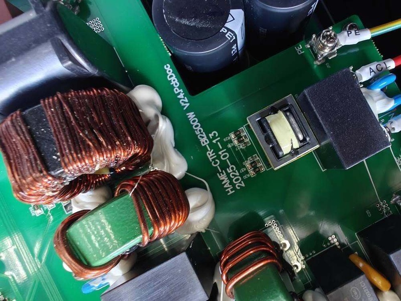

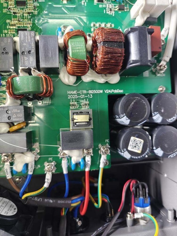

Die spoelen zien er niet zo netjes uit, of ligt dat aan mij? En lekker veel lijm gebruikt, van punt A naar punt B zonder even te stoppen, maar wel lekker snel assembleren :)
Wel een 16 cellen set-up ipv 15, dus 51 Volt ipv 48 Volt.

Taro schreef op zaterdag 30 augustus 2025 @ 16:32:
Leuk om te zien.
Ik denk dat alles een conformal coating heeft gekregen en er daarom zo 'smerig' uitziet.
Die 16 cellen wisten we natuurlijk al aan de hand van het voltage en de 16 cellen die je überhaupt kan uitlezen. 15 cellen is ook erg ongebruikelijk.
Leuk om te zien.
Inderdaad. Als je dit ziet in v2 en de renders in video v3, waar alles met busbars en op 1 PCB zit met minimale kabels en in hars ingegoten dan moet v3 uiteindelijk toch een stuk goedkoper dan v2 zijn om te produceren. Volgens mij kunnen ze die v3 op termijn nog goedkoper dan v2 nu verkopen en nog meer winst maken.
pascallj schreef op zaterdag 30 augustus 2025 @ 16:34:
Laten we dat inderdaad hopen, dan heeft deze nog iets bescherming bij plaatsing buiten (en toch nog repareerbaar wanneer nodig).
Doelde ook meer op de netheid van de spoelen, maar dat speelt idd ook wel mee bij de uitstraling.
Ik zal dit weekend in het Zendure topic ook wel even een opengemaakte Hyper 2000 omvormer foto plaatsen, daarin zat allemaal grijze smurrie voor IP65 + hittespreiding en daarna ziet het er ook minder "fris" uit idd.
Pylontech, Zendure en anderen gebruiken regelmatig 15 cellen. Is volgens mij niet zo'n probleem als je ze maar niet in dezelfde set-up mixed met 16 cellen varianten, want dan stress je de 15 cellen accu's extra ivm hogere voltage dat de 16 cellen accu's gezamenlijk beter aankunnen. Zie je natuurlijk vooral bij DYI systemen zoals bijv. Victron.
Taro schreef op zaterdag 30 augustus 2025 @ 16:39:
Alle kant en klare 48V batterijen, server rack batterijen en kant en klare BMS'en zijn altijd ingericht op 16 cellen. Toevallig gisteren bij DIY Solar van Will Prowse voor het eerst een 15 cel batterij gezien. Het is geen probleem maar wel een hele gekke keuze. Alsof je je niet helemaal verdiept hebt in de markt waarin je zit waar 48V eigenlijk 51.2V betekent (wat op zich natuurlijk ook niet heel logisch is).

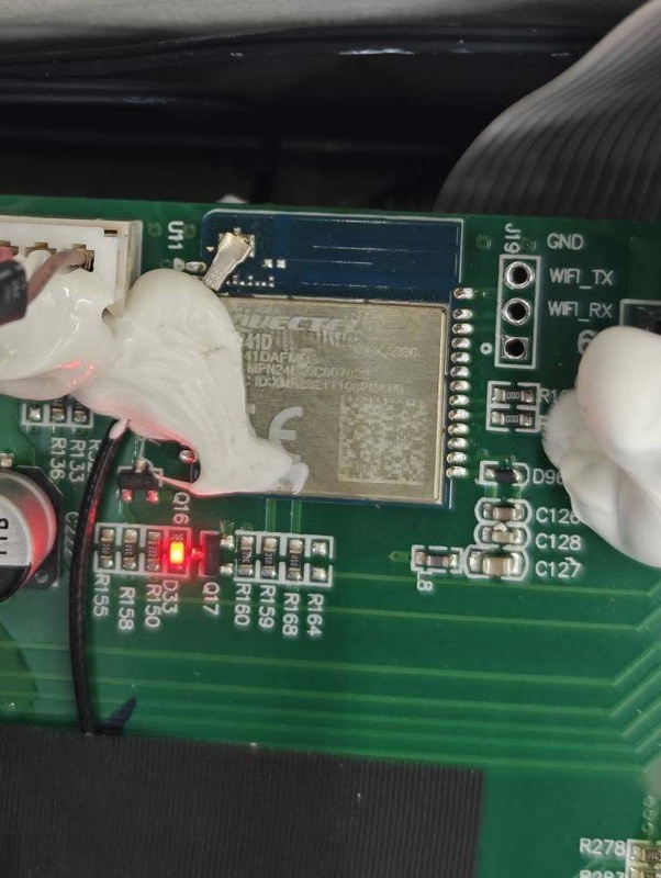

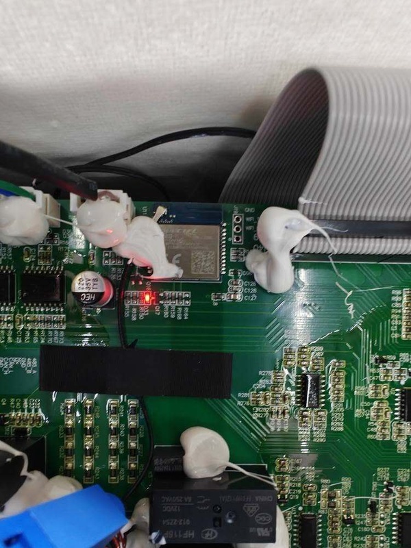

Die 2 witte ceramieke weerstanden van foto 3 zullen wel voor cell balancing gebruikt worden zeker?
In foto 9 zie ik aan de onderzijde iets dat op een verwarmingselement kan lijken of is dat wishfull thinking en gewoon bevestigings-PCB voor batterijen :+
De plexi frontplaat af krijgen is wel niet eenvoudig denk ik gezien de hoeveelheid lijm op ijzeren plaat.
[ Voor 26% gewijzigd door Avenger 2.0 op 30-08-2025 16:59 ]
Avenger 2.0 schreef op zaterdag 30 augustus 2025 @ 16:50:
Het EMS en de inverter zitten aan de bovenkant. Die twee keramieken weerstanden zitten op dat PCB. Cell balancing verwacht je op het BMS en niet aan de inverterkant. Die hele rij weerstanden aan de rechterkant op het BMS op foto 4 lijkt op passieve balancing. Geen rijen met condensatoren te zien (tenzij deze aan de achterkant van het BMS zitten, maar dat lijkt mij sterk) dus geen actieve celbalancing.
Die gele plaat aan de onderkant is waarschijnlijk een epoxy plaat. Wordt veel gebruikt in batterijen rondom en tussen de cellen in.
Overigens komt die lege ruimte omdat ik het idee heb dat dit een Venus C is. Er staat namelijk op het BMS 50 Ah. Waarschijnlijk staat het gewoon voor 50 A ipv 50 Ah.

Dank voor delen van de foto's. Ik had zelf nog wat andere van gemaakt, maar goed we hebben nu een echte indruk hoe de MT v1 en v2 PIB is opgebouwd.
Ziet er goed uit, alles goed vastgelijmd kan tegen stoten en andere transport perikelen.
De Elco's zijn van goede kwaliteit zo te zien, zijn volgens mij +100gr versie (die had ik wat beter op een foto willen zien). Die kwaliteit is belangrijk voor de +10j werking en 10j garantie.
Ik had de cellen ook wel willen bekijken met name de stickers die erop zitten ;-)
Lekker veel ruimte voor goede temperatuur beheersing onder verschillende omstandigheden!
Door de aluminiumbehuizing kan de v3 in een kleiner form-factor worden geproduceerd.

Aan de handvaten te zien wel. Wel gek dat het BMS aangeeft dan maar een 50 Ah variant te zijn, terwijl de Venus E 100 Ah is. Of zal er toch ook een Venus C 2.0 bestaan?
  • Luc6580
  • Registratie: Oktober 2022
  • Laatst online: 17-08 14:44
pascallj schreef op zaterdag 30 augustus 2025 @ 17:20:
De BMS is 50A
De batterij is 100Ah
Zijn verschillende eenheden.
50A x 50V=2500W ontlaadvermogen.
100Ah x50V=5kWh capaciteit

Ja dat hoef je mij niet uit te leggen :p. Maar het zou inderdaad kunnen dat die 'H' in het typenummer niet meer bij de 'A' hoort. Lijkt mij inderdaad logischer want een BMS heeft niet zoveel met de capaciteit te maken (anders dan dat het het moet weten voor de SoC).
Zou je met de BLE test tool eens de output van Read CT polling rate kunnen delen?
Je ziet onderin zoiets:
[9:55:18 PM] 📤 Sending Read CT Polling Rate...
[9:55:18 PM] 📋 Frame: 0x73 0x05 0x23 0x22 0x77
[9:55:18 PM] ✅ Read CT Polling Rate response: 1 bytes
[9:55:18 PM] 📊 Hex dump:
0000: 73 06 23 22 77 03                                 |s.#"w.|
