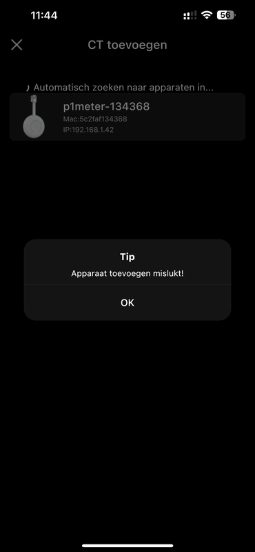

  • waxy50
  • Laatst online: 22-09 16:24
Na gedwongen stoppen deed niets het meer, ap verwijderd en opnieuw geïnstalleerd. Nou kan ik niet inloggen, ik denk dat de server er uit ligt. Wat een gedoe.
[ Voor 53% gewijzigd door waxy50 op 19-01-2025 11:23 ]
Marstek Venus 5.12KWh V151 - CT003 V114 -Shelly Pro 3EM-120A
  • waxy50
Afbeeldingslocatie: https://tweakers.net/i/qJj4XNsh9U0g6seYh4x7ZdDG02Y=/x800/filters:strip_icc():strip_exif()/f/image/cVVxPT2OlYtb8krY7ihCvjOo.jpg?f=fotoalbum_large

Het is zo ver!
Afbeeldingslocatie: https://tweakers.net/i/QxWCIGGRpP7TbdSLte_4JH3PG8I=/x800/filters:strip_exif()/f/image/DgDCjI21G6s2aTjhxyU8jeV7.png?f=fotoalbum_large

Ik kan nu in de app de P1 meter van HomeWizard selecteren. Helaas loopt de app bij het toevoegen helaas vast in mijn Android App.

  • Nickhubers1988
  • Laatst online: 16-07 20:10
Dit kreeg ik ook, alleen lukt het niet om de P1 te verbinden. Ik weet niet of dit ook jouw idee is en of je dit al geprobeerd hebt? Ziet ie de P1 meter wel en kun je verbinden? Ik niet namelijk, wel zien, maar niet verbinden.

Nickhubers1988 schreef op zondag 19 januari 2025 @ 11:45:
Bij mij hetzelfde !
Via modus instelling staat de P1 ook nog niet beschikbaar

https://github.com/tomquist/b2500-meter
Als ik dit project lees op github, dan kun je volgens mij de marstek meter simuleren vanuit de gegevens van een shelly of andere meter, o.a. de home assistant meter. Iemand dit geprobeerd?
Intressante vondst! Vanavond eens hobby'en
Marstek Venus 5,12kwh V149 CT003 V110

hallorichard schreef op dinsdag 21 januari 2025 @ 09:19:
Ja ik heb dit al bekeken. Deze simuleert de CT001. Start ook op en ontvangt een request van de batterij. Maar de koppeling met de Marstek B2500 verloopt gewoon via wifi.
De koppeling met de Venus verloopt via Bluetooth. Deze code mist bovenstaand project.
  • Icekiller2k6
  • Laatst online: 12:57
ugh :D het begint meer te jeuken om het te kopen en te hobbyen.. :D voor welke batterij en devices is er veel vraag ?

kdhoe schreef op dinsdag 21 januari 2025 @ 10:01:
Marstek ct003 gaat toch wel via wifi?
Ik zie in deze blog dat een eerdere firmware update ct001 over wifi heeft geactiveerd. Zelf kan ik nog niet testen omdat de batterij nog geleverd moet worden.
[ Voor 16% gewijzigd door hallorichard op 21-01-2025 13:13 ]
  • matrover
  • Laatst online: 27-08 17:07
hallorichard schreef op dinsdag 21 januari 2025 @ 12:48:
Ja maar inderdaad, dus daarmee is jouw vondst misschien wel te testen.
of had je dit ook geprobeerd @kdhoe ?
