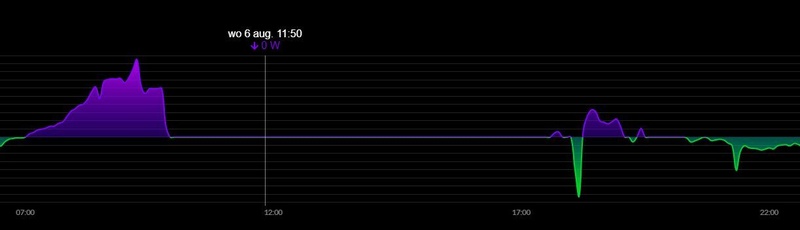

Met 10 seconde interval krijg je ook geen mooie NOM. Wat je wel zou kunnen overwegen is bijv. een Shelly (Pro) 3EM met CT-klemmen om de 3-fases te monitoren. Helaas meet die analoog ipv digitaal dus zit er altijd iets afwijking in de meetwaarden, maar de interval is wel veel hoger en je bent niet afhankelijk van je energieprovider mbt slimme meter.

Taro schreef op zaterdag 16 augustus 2025 @ 10:32:
Voor de Marstek is het beter dan een CT002 te gebruiken omdat die slim samenwerkt bij meerdere batterijen.

RumaNoV
Folding
Sinds ik BMS update 215 (Firmware V151) heb geïnstalleerd op mijn MT v2, krijg ik gedurende de dag verschillende kleine laadpiekjes van rond de 300 watt. De batterij is nochtans volledig opgeladen... Enig idee waaraan dit kan liggen? Voor de BMS update zag ik dat gedrag niet, dan was het mooi 0 watt gedurende de hele dag eens de batterij volledig opgeladen was. P1 meter en Energy Socket die ik gebruik zijn deze van HomeWizard.
Pré BMS update 215:
Afbeeldingslocatie: https://tweakers.net/i/D62hhBO1eHcN5kAkhM5cJl10v10=/800x/filters:strip_icc():strip_exif()/f/image/Cg4uW0xb1uE3TU8qTtGfqvxm.jpg?f=fotoalbum_large
Post BMS update 215:
Afbeeldingslocatie: https://tweakers.net/i/urvc8wTuCvw767tS_mcU3YJfAbE=/800x/filters:strip_icc():strip_exif()/f/image/lGrLSVpZixlJPo7xDU83aV0r.jpg?f=fotoalbum_large
  • dannyro
  • Registratie: April 2025
  • Laatst online: 08-10 18:08
RumaNoV schreef op zaterdag 16 augustus 2025 @ 18:33:
Pré BMS update 215:
Identiek hier. Raar.

Afbeeldingslocatie: https://tweakers.net/i/djAttNVJ-_VxCZlUwPVxqQGgh4k=/800x/filters:strip_exif()/f/image/D3Sgl0afAPuacPVUkOdtg7GI.png?f=fotoalbum_large
Dus wel benieuwd of er standaard ondersteuning onderweg is.

Ik zie in Marstek berichten op o.a. LinkedIn dat ze Home Assistant ondersteuning voor de V3.0 benoemen. Ik vermoed dat de HA ondersteuning voor V3 hetzelfde is als V2 en dus niet een kwestie van auto discovery in HA wordt nadat je hem op Wifi/Ethernet hebt aangemeld. Maar ze benoemen dit wel expliciet, is dat alleen marketing of wordt de V3 - op termijn - ook makkelijker via HA aanstuurbaar dan de V2?
Vind het prima om met kabels aan de slag te gaan, maar ze benoemen het zo duidelijk dat je als consument dan ook daadwerkelijk mag verwachten dat het plug & play is toch? Bij het huidige merk dat ik heb is het een kwestie van integratie downloaden, API-key invullen en gaan. Bij HW zit de ondersteuning in Home Assistant Core. Mijn SolarEdge PV omvormer heb ik ook via Modbus in HA zitten, maar wel gewoon via een Ethernet aansluiting.
Moet ik dus al een kabel voorbereiden of zou V3 ook via andere wegen via HA aanstuurbaar moeten zijn?
