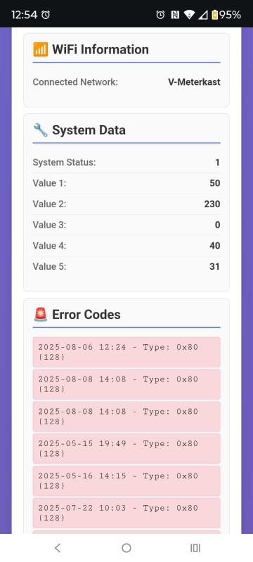

iorses schreef op vrijdag 15 augustus 2025 @ 09:46:
Ziet er goed uit! Kun je toevallig ook nog wat meer toelichting geven?
Duw niet graag op knopjes zomaar :)
Wat extra uitleg toegevoegd:
Afbeeldingslocatie: https://tweakers.net/i/homkrhxo14WUr5Z_zxuVp_-jDaI=/800x/filters:strip_exif()/f/image/zyEme76MnAqbyed4YHser5Dw.png?f=fotoalbum_large
en (i) knop:
Afbeeldingslocatie: https://tweakers.net/i/Jqyk-tXPif8TSBm2b-gYHOI3wjk=/800x/filters:strip_exif()/f/image/WZW1ddWEWCJp1nDTm6ikAuV0.png?f=fotoalbum_large

  • antoinevromen
  • Laatst online: 15-06 11:10
Dank je Iorses, Ik heb hieronder een weergave wat er uit het tooltje allemaal komt; Zitten ook de source-files bij; Misschien ga ik me toch eens verdiepen hierin nu ik ook source-files heb.
Sommige cijfers kan ik nog niet thuisbrengen en andere zijn niet helemaal oke (zoals bms-versie), maar het is een startpunt.
Afbeeldingslocatie: https://tweakers.net/i/nSn8LOzr3eAOQHYeoVNJsCclsIY=/x800/filters:strip_icc():strip_exif()/f/image/vCMLtQ3SZfPFsWxOcdDQDYZD.jpg?f=fotoalbum_large
Afbeeldingslocatie: https://tweakers.net/i/Bk6BMFrF39i0SDeYeN_E2HxyBg8=/x800/filters:strip_icc():strip_exif()/f/image/49VPHD49iZKnMyYTfGswQ6Ik.jpg?f=fotoalbum_large
Afbeeldingslocatie: https://tweakers.net/i/CZl0hKiwx4nFnODFQ38tW4ZPnPk=/x800/filters:strip_icc():strip_exif()/f/image/t2HNCh4JMIKtUJDZ8m9vRQnS.jpg?f=fotoalbum_large
Afbeeldingslocatie: https://tweakers.net/i/L4cOLAgMaxx8EY7lf4__SpqPzvM=/x800/filters:strip_icc():strip_exif()/f/image/UVlWN35fcQKUH2fJhREyBDLM.jpg?f=fotoalbum_large

  • bommel
  • Laatst online: 00:04
antoinevromen schreef op vrijdag 15 augustus 2025 @ 13:03:
Klopt! https://github.com/rweijnen/marstek-venus-monitor

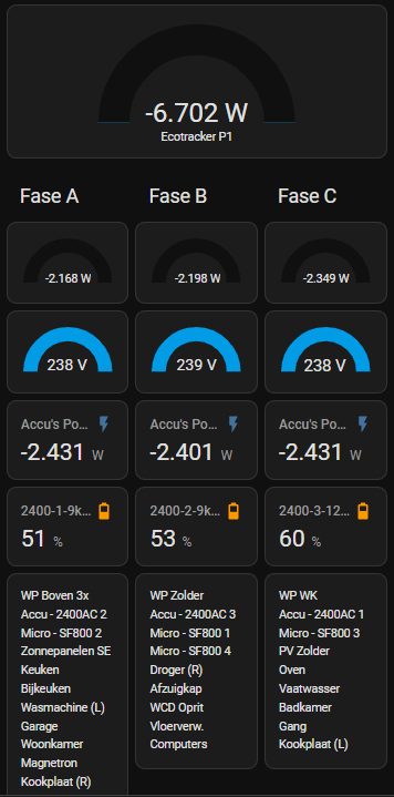

Ik had gister eindelijk eens een Marstek leeg tot 11%. (Airco en oven gisteravond)
Ik kon zodoende vandaag even zien wat er in zou gaan van 11% naar 100% ( gewoon met NOM dus wat er overbleef van de pv op die fase)
Afbeeldingslocatie: https://tweakers.net/i/RXIMQHPfZ8rrEXlmxmEHsTh_5oY=/800x/filters:strip_icc():strip_exif()/f/image/PimO7D3pYZnFGch7QZ0cb9Kq.jpg?f=fotoalbum_large

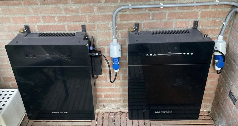

  • WargamingPlayer
  • Registratie: Mei 2025
  • Laatst online: 21:49
vtrke schreef op vrijdag 15 augustus 2025 @ 10:37:
Vraagje aan diegene die de 2500w teruglevermodus hebben ingeschakeld. Hebben jullie de aansluitkabel van de Marstek rechtstreeks aangesloten op de groep (dus stekker eraf en kabel rechtstreeks in de groep) of hebben jullie een groep waarop maar 1 of enkele stopcontacten zitten waarop dan exclusief de marstek is ingeplugd. Is er in dat geval een voorkeur voor stopcontact (merk/model)? of kan je hiervoor ieder goedgekeurd stopcontact voor gebruiken zonder problemen?
Nee, niet rechtstreeks op een groep. En wel om een heel eenvoudige reden dat het verzekering technisch een ding gaat worden omdat hij dan deel uit gaat maken van de technische installatie, of dat daar discussies over gaan ontstaan wanneer de verzekering nodig is. Bijvoorbeeld bij brand. Om dat te voorkomen gewoon als stekker aansluiten. Ik heb twee groepen voor de Marsteks aangelegd met een CE stekker (caravan stekker). Totaal kwam het met 3x2.5mm2 in rubber kabel en twee nieuwe BC01 stekkers uit op ongeveer € 50,00. Zo een CE is goedkoper dan een IP44 wandcontactdoos.
Afbeeldingslocatie: https://tweakers.net/i/mmgpO0Eqvjr1ZUztPxge0JqR-Ks=/800x/filters:strip_icc():strip_exif()/f/image/5mrmwhozxxb2EKl36k7tYlxr.jpg?f=fotoalbum_large
En ter lering en vermaak hoe het met twee Marsteks, een PV installatie technisch is aangesloten:
Afbeeldingslocatie: https://tweakers.net/i/3Zd0IZOju4UogI2mVECbExOovFk=/800x/filters:strip_exif()/f/image/bUm0ByqGQGVctFB3YYfyHSs6.png?f=fotoalbum_large
[ Voor 12% gewijzigd door WargamingPlayer op 15-08-2025 17:41 ]

  • bommel
Nog eentje dan zo vlak voor het weekend, op basis van de info van Pascaljj een webpagina waarmee je de beschikbare firmware voor je Marstek devices kunt listen en downloaden : https://marstek-fw-checker.netlify.app/
Je moet inloggen met je Marstek account, ik sla uiteraard de credentials niet op en onderschep niets. Source op GitHub.
[ Voor 22% gewijzigd door bommel op 15-08-2025 17:52 ]

bommel schreef op vrijdag 15 augustus 2025 @ 17:51:
Ja dat is een geweldige tool. Geeft aan dat ik naar 215 kan updaten, wat ik al dagen geleden succesvol heb gedaan. Wellicht wordt het pushen van steeds weer opnieuw die BMS215 veroorzaakt door een niet bijgewerkte status in een of andere chineese/europeese gebruikers-server.
Wat ik mij wel afvraag is hoe je zo'n firmware-update op je batterij krijgt als je die zelf gaat downloaden naar je pc of telefoon. Ik kan me niet herinneren ergens een vraag voor de locatie van de fix bij het updaten gezien te hebben.

Ik heb een overzicht gemaakt van de aansluitwaarden van de grootverbruikers omdat ik laatst een fase had die even 29A piekte. De MT zat eerst op fase 2. Voor betere verdeling nu op fase 3. De inductieplaat zit ook op fase 3, maar in de praktijk gaat deze nooit het maximale vermogen vragen. De tweede MT die er gaat komen, wordt fase 1.
Afbeeldingslocatie: https://tweakers.net/i/GXanus9mDuTmNO_Xwoy8-vW_gIw=/800x/filters:strip_icc():strip_exif()/f/image/eJI3FbCUYVspRlyMfYok7Sxl.jpg?f=fotoalbum_large

pleio65 schreef op vrijdag 15 augustus 2025 @ 19:58:
Inderdaad goed dat in kaart te brengen en netjes te verdelen.
Als je meerdere accu's netjes over de fases verdeelt, de andere apparaten ook en het afmaakt met een 3-fase loadbalancer voor bijv. de laadpaal, dan zit je vaak wel goed. Accu's laden heel vaak als de oven, afzuigkap en kookplaat uit zijn. Sterker nog, als die aan zijn ontladen de accu's vaak ivm hogere dynamische tarieven of vraag ivm afname door die apparaten icm NOM.
De wasmachine, droger en vaatwasser zitten redelijk verdeeld. En omdat de accu's ieder op een eigen groep en fase zitten hebben ze per groep geen last van elkaar.
Ziet er hier als volgt uit met 3 groepen verdeeld over de 3 verschillende fases en de fases zijn redelijk met elkaar in balans:
Afbeeldingslocatie: https://tweakers.net/i/RPUxjvQu8gNOscz-O1HP2YkFXQE=/x800/filters:strip_icc():strip_exif()/f/image/ONJxrfOi4srYupd7lGZoJddD.jpg?f=fotoalbum_large
