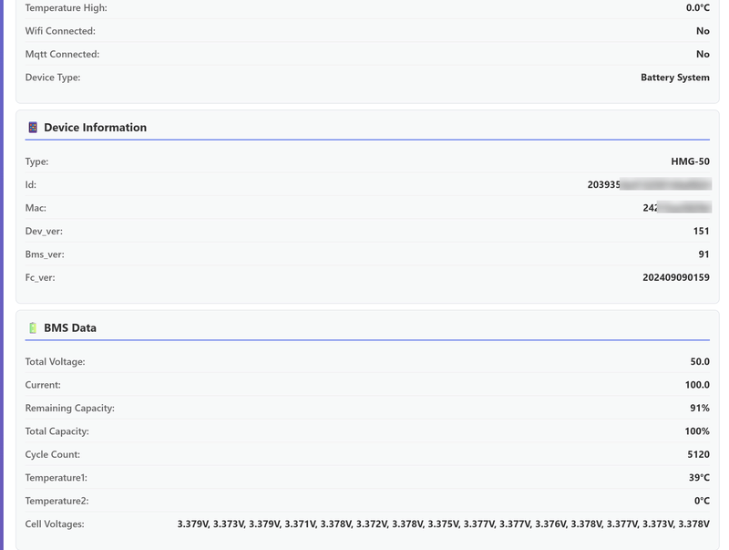

Bij actieve cel-balancing hevelen de cellen vermogen over op elkaar zodat ze gelijk worden
Mijn indruk is dat de battijen vanuit minimaal 2 sets zijn opgebouwd met elk vier cellen en ze zo van de productieband rollen. Dus de 2.5kkw is opgebouwd uit 2 sets de 5.1 uit 4 sets enz enz.

vergis ik me maar 5mV verschil?? je leest uit via mqtt en niet via modbus toch want je hebt alle cell voltages.
hoe merk je dat ze geen balanceren?
ik lees nu uit via modbus de hoogte en laagste zit nu zoals eerder gepost met 100% op wel 140mV etc.
dat is wel erg groot verschil.
ga de komende tijd een monitoren vandaag pas ingesteld dus kan zijn dat het even wat data moet verzamelen om beter beeld te kriijgen
edit
met wat voor update freq lees je ze uit?
ik zie nu ineens namelijk 7mV verschil
kan het zijn dat ik door modbus met een veel grotere freq uitlees en daardoor schommelingen veel sneller opmerk?
[ Voor 9% gewijzigd door Maxwp op 14-08-2025 19:55 ]

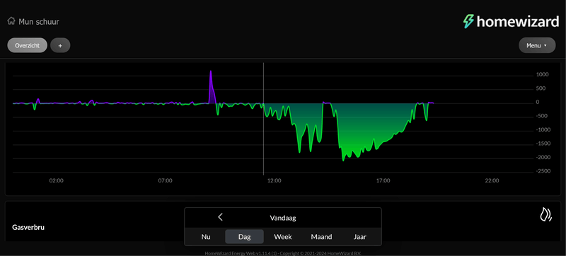

superduper1969 schreef op donderdag 14 augustus 2025 @ 21:34:
Kun je aangeven welke formules je gebruikt om dit te berekenen? Ik heb zoveel levering dat ik het zonder goede formule niet kan herleiden. Ik heb maar 1 accu en in de nacht zie per uur de grootste schommeling van 0.03kw.
Heb je het gevoel dat de verliezen meer 's nachts zijn tijdens nom of juist wanneer je veel verbruikt met pulserende verbruikers zoals ovens en wasmachines?
Home Assistant maakt dat in energie dashboard sinds kort grafisch vanzelf.
Airco vermoed ik.
Maar ik zie het vermogen echt de meest belachelijke en onmogelijke sprongen maken, ik heb het vermogen van de airco ook inzichtelijk maar dat is vrijwel stabiel.

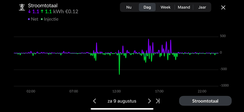

DSSW schreef op donderdag 14 augustus 2025 @ 21:32:
Onderstaand beeldje geeft aan hoe goed die NOM wel werkt met 3 batterijen, ze laten zo goed als niks verloren gaan
Bij dagen met meer wisselende bewolking zal er iets meer “verlies” zijn omdat er geschakeld wordt met grote vermogens. Maar mijns inziens kan die NOM niet beter werken dan nu reeds een aantal maanden het geval is.
Dit is wat er gebeurt aan de netaansluiting
Heeft hier ook altijd gewerkt dus ik twijfel niet aan wat je zegt, maar toch kan ik er niet meer van maken dan het nu is.
4x Marstek Venus E V2 - 5.12KWh - FW V154 / BMS V216, CT003 - V117, Home Assistant
Naar aanleiding van de discussies over Cell voltages, hieronder een screenshot van de laatste 24h van mijn 3 Marsteks
Afbeeldingslocatie: https://tweakers.net/i/-IUGfjp_5HjNpmN0AtMjnszjgXQ=/800x/filters:strip_icc():strip_exif()/f/image/Sqd30rttISEk0AfD09roTqbd.jpg?f=fotoalbum_large
Kan er iemand met kennis van zaken daar conclusies uit trekken? Loopt dat normaal? Of is het foute boel?

iorses schreef op donderdag 14 augustus 2025 @ 21:39:
Airco vermoed ik.
Ik kijk er vast overheen? Screenshotje?

superduper1969 schreef op donderdag 14 augustus 2025 @ 21:47:
iorses in "Hame / Marstek / Duravolt 5,12kWh plug en play thuisaccu"
En als ik de actuele meter een paar minuten bekijk dan twijfel ik ook totaal niet aan wat HA laat zien.

Jep ook bij jou bizar veel spanningsverschil tussen de hoogste en laagste cel op de top (het enige moment dat het zin heeft om ernaar te kijken). Minimaal 100 mV, maar ook ergens 150 mV. Dat is in lijn met wat ik en anderen hier gezien hebben en eigenlijk niet goed. Vooral ook dat je consistent ziet dat er altijd een paar cellen bovenuit schieten boven de rest. Het komt de levensduur van de batterij echt niet ten goede.
Waarschijnlijk zie je bij helemaal leeg exact hetzelfde maar dan 'gespiegeld'.
Het lastige blijft ook omdat wij met een all-in-one werken met een omvormer ingebouwd, je geen zicht hebt of de capaciteit van je batterij echt afneemt over tijd. Je kan namelijk niet uitsluiten dat capaciteit verschillen door de omvormer of verschillend gebruik komen. Bij een losse batterij is dat makkelijker in te zien.
En zelfs al zou er een passieve balancing inzitten die zijn werk goed zou kunnen doen, is dit verschil zo groot, dat gaat dagen tot weken duren voordat het verschil rechtgetrokken zou zijn.
pascallj schreef op donderdag 14 augustus 2025 @ 21:55:
Interessant is om te kijken of het altijd dezelfde cellen zijn die "hoog en laag" scoren!

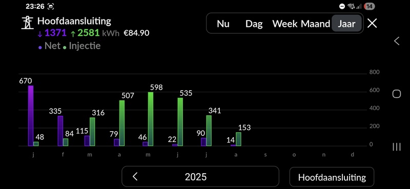

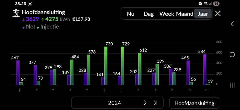

Afbeeldingslocatie: https://tweakers.net/i/OUwTb1sbi9zmkUQ8ZGfoDMmbQ_Y=/800x/filters:strip_icc():strip_exif()/f/image/yduLG6289dfrlYPMay8TdRIJ.jpg?f=fotoalbum_large
Plaatje 2024
Afbeeldingslocatie: https://tweakers.net/i/wdyxgIxz_ZPb9nzpytztC78gqss=/800x/filters:strip_icc():strip_exif()/f/image/UbrcwbSIx4ROQ29OZ0EBWqdY.jpg?f=fotoalbum_large plaatje 2025 met 1 batterij sinds 18-1 en tweede begin juni
4000Wp Oost, 5000Wp west, 2x 5.12 kWh, 2xBMS V153, HWP1 V1.1903, CT003 V117 App V1.6.32, Shelly 3PRoEM, 3mfase, electrisch koken en boiler,maat 43 in de schoenen.😅
  • PNARI
  • Registratie: December 2024
  • Laatst online: 08-10 05:48
PNARI schreef op donderdag 14 augustus 2025 @ 23:29:
Plaatje 2024
[Afbeelding] plaatje 2025 met 1 batterij sinds 18-1 en tweede begin juni
Ter info. In januari heeft mijn vrouw haar keramiekoven van 12kW een paar keer gestart 😅

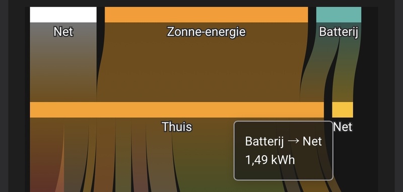

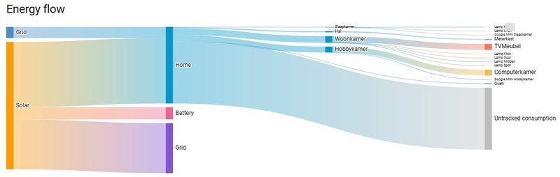

Terugkomende op dat NOM voor mij niet werkt momenteel dit zijn de feiten van vandaag tot nu toe…
Het is dat salderen nog bestaat en ik momenteel nog geen terugleverkosten heb anders was het weggegooide stroom…
Helaas moet ik je vertellen dat Sankey charts niet betrouwbaar zijn omdat je geen controle hebt over alle endpoints. Er wordt niet letterlijk gemeten tussen alle endpoints, het is een guestamation.

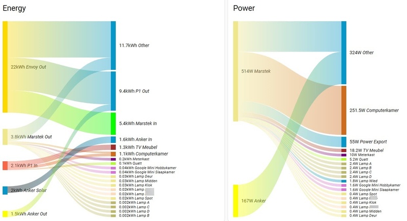

Ik gebruik al een paar maanden https://github.com/MindFreeze/ha-sankey-chart waarvan de nieuwe view in HA Energy een variant is.
Verbruik van specifieke apparaten is nog wel redelijk te controleren/berekenen via https://github.com/bramstroker/homeassistant-powercalc
Volgens de Sankey die is ingebouwd in HA Energy zou "Solar" wel "Battery" geladen hebben maar "Battery" zou zelf geen output gehad hebben? Dus ook niet naar Grid?
Afbeeldingslocatie: https://tweakers.net/i/N62NU7AYgw945ot7z3qcyrOsx8A=/800x/filters:strip_icc():strip_exif()/f/image/KSbB5Ei4MArrrCnn53ZvoD7J.jpg?f=fotoalbum_large
De Sankey die ikzelf gedefinieerd hebt doet het iets beter, maar daar is "Marstek Out" wel degelijk energie leverancier. En in de rechter kolom met live weergave, wie zegt dat die 55W Power Export levering uit de Marstek komt of uit de Anker?
Afbeeldingslocatie: https://tweakers.net/i/m6D4xw9RR8Sk2wnNKwQZ1BgVXNY=/800x/filters:strip_icc():strip_exif()/f/image/Cd63ui83rJbofEijyTHlifCy.jpg?f=fotoalbum_large
Sanky charts zijn gaaf maar verre van accuraat.
Vooral als ik overdag live kijk in de "Power" chart wordt dat al zeer snel duidelijk.
MTVenus V156 + BMSV216 + CT003 V122 Lilygo Modbus HA integration+ Anker E1600 + 16ZP Enphase + 2ZP Anker + Quatt

superduper1969 schreef op donderdag 14 augustus 2025 @ 23:46:
Ik geloof je graag, maar als ik de actuele meter volg dan gaat dat nergens over van -0.100kW naar +0.200kW naar -0.500kW en nee het zijn niet de panelen die stonden op een stabiele waarde.
Bij mijn ouders waar ik nog niet de updates gedraaid heb is zelfvoorziening dagelijks +96% en daar geeft Sankey geen teruglevering naar het net aan + vrijwel geen stroom van het net gehaald.
Overigens als ik verder terugkijk zie ik dit gedrag nergens terug, wel toevallig dat de zelfvoorziening erg slecht staat nu en Sankey dat aangeeft.
Laten we zeggen voor de gemakkelijkheid dat Sankey het erg ruim neemt maar op 1 kWh komen we altijd wel uit en dit heb ik nooit gehad.
Ik heb geen enkel apparaat kunnen waarnemen die sterk schommelt wat het kon veroorzaken, heb op alle groot verbruikers een power meter zitten.
Ik stel het zeer op prijs dat er mee gedacht wordt!
[ Voor 3% gewijzigd door iorses op 14-08-2025 23:59 ]

iorses schreef op donderdag 14 augustus 2025 @ 23:54:
Bij mijn ouders waar ik nog niet de updates gedraaid heb is zelfvoorziening dagelijks +96% en daar geeft Sankey geen teruglevering naar het net aan.
Ik denk dat alle berekeningen alleen waardevol zijn in de periode waarbij 100% zijn uitgesloten dat je zonnepanelen iets opleveren, alleen voor die periode kan de teruggave aan de Grid aan de accu worden toegeschreven.
Maar je kunt redelijk makkelijk de efficiëntie van het NOM systeem meten:
Als je bijvoorbeeld start met alle 4 de accu's op 100% en dan meerdere uren (8 uur?) je zonnepanelen uitzet, dan zullen je 4 batterijen + CT003 volledig verantwoordelijk zijn voor NOM. Dit geld dan voor al je variaties van verbruikers zoals wasmachines, ovens, Cookers, Airco's enzovoort.
Alle overshoot van je 4 batterijen zou dan Return to Grid zijn die je op je P1 kan registreren.
Deze valt dan volledig te verhalen op de traagheid van schakelen als een grote verbruiker even stopt met energie verbruiken. Het lijkt me zeer sterk dat je dan 2kWh return to grid haalt.
Als je dat wat overdreven lijkt kun je natuurlijk de return to grid meten op het moment dat de zon niet schijnt en je zonnepanelen absoluut niet leveren, dit is meestal dan wel de tijd dat je niet zoveel verbruikers hebt.

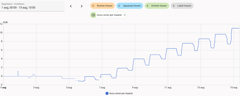

Gohf046 schreef op vrijdag 15 augustus 2025 @ 07:22:
Zelfs met 2 stuks kom je gemiddeld genomen niet aan 75 cent per dag. Of je moet ze een paar dagen per week niet gebruiken en alleen de cyclussen draaien waar de marge echt goed is.
Meeste cyclussen zitten rond de 40 a 50 cent marge.
Of je hebt geen dynamisch energiecontract dan kan het heel goed wat jij zegt.
Afbeeldingslocatie: https://tweakers.net/i/13_GnkUfe_INo8auuNq7Hh-RZHk=/fit-in/4000x4000/filters:no_upscale():strip_exif()/f/image/wVteoR0qcugfsKm7nNhEdaK9.png?f=user_large
Dit is van gisteren:
laden: 2,25 euro / 11,08kWh = 0,203 eu/kWh komt goed overeen als gemiddelde van goedkoopste 3 uren gisteren.
ontladen : 3,62 euro / 9,55kWh = 0,379 eu/kWh komt goed overeen als gemiddelde van duurste 3 uren gisteren.
Afbeeldingslocatie: https://tweakers.net/i/4YxYwf006xSLeDDq8qzneG1onwY=/800x/filters:strip_exif()/f/image/cTJP1i12Vk1VQUCgXaq33vZo.png?f=fotoalbum_large
deze maand (Begonnen op 5e)
In HA berekent hij in -en uitgaande vermogen via HW plugs per uur icm uurprijs (Entso-E icm opslagberekening) dan geldig, logt het en registreert het met nutsmeters.
Als er iets is waarin ik het kan verbeteren of over het hoofd maar dat hoor ik graag. Heb het zelf in elkaar moeten sleutelen omdat er niet iets in HA was of iemand in Tweakers die ik gevraagd heb om de uur vermogen in kWh met dan geldige prijs te berekenen.
[ Voor 20% gewijzigd door De_Sint op 15-08-2025 08:17 ]

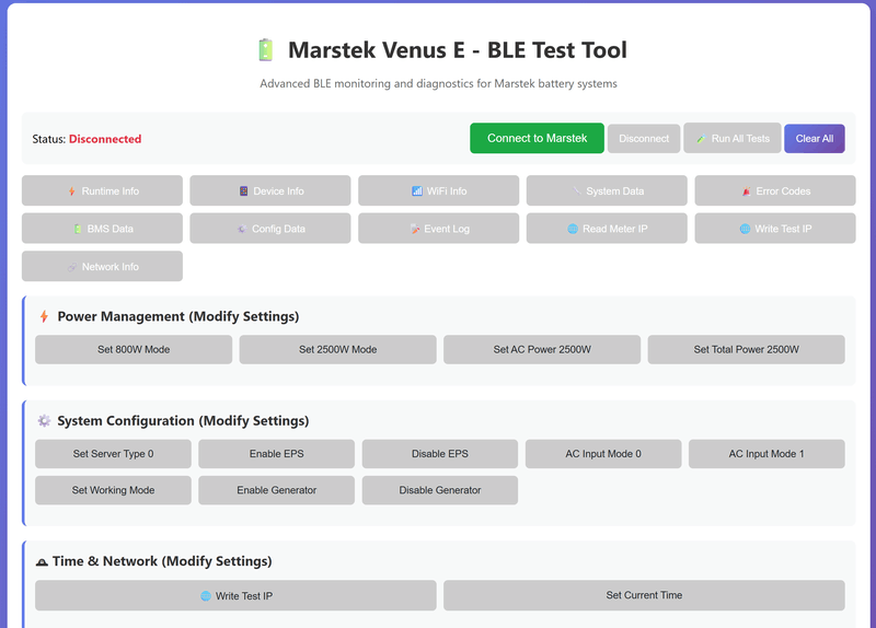

Ik heb gisteren op basis van de v153 firmware een BLE test tool gemaakt.
De tool is gemaakt op basis van bestuderen van de v153 firmware, de get commando lezen alleen uit dus die kun je mi veilig proberen. Ik weet niet van alle waardes wat ze betekenen, zou mooi zijn als je ze kunt matchen met de app, hm2mqtt of modbus data.
Dit is overigens een hobby projectje, dus niet vragen waarom of wat moet ik er mee wat het antwoord is vooral: omdat het kan én om meer te leren over de werking van de MT.
Afbeeldingslocatie: https://tweakers.net/i/yYzgPmJvRrWpYjddO2SJUe1_TMk=/800x/filters:strip_exif()/f/image/HSE6GOxniniA9PMhPhXBa1Av.png?f=fotoalbum_large
Afbeeldingslocatie: https://tweakers.net/i/Jhv9D-VeDQVsEUXse4yygbzOqU4=/800x/filters:strip_exif()/f/image/qJINvBLB5DpyLel5CBLeCq84.png?f=fotoalbum_large
[ Voor 15% gewijzigd door bommel op 15-08-2025 09:47 ]
  • iorses
  • Registratie: Augustus 2024
  • Laatst online: 05-07 14:14
bommel schreef op vrijdag 15 augustus 2025 @ 09:44:
Ziet er goed uit! Kun je toevallig ook nog wat meer toelichting geven?
Duw niet graag op knopjes zomaar :)
[ Voor 4% gewijzigd door iorses op 15-08-2025 09:47 ]
  • bommel
  • Laatst online: 00:04
iorses schreef op vrijdag 15 augustus 2025 @ 09:46:
Dat snap ik :D
Heb een extra screenshot toegevoegd, de bovenste rij is eigenlijk alleen maar uitlezen van allerlei waardes.
Ik zal wat information buttons toevoegen met uitleg wat de knoppen doen

Wat is de cycle count eigenlijk? In MQTT komt deze volgens mij als capacity, hoe moet ik dit lezen?
  • bommel
iorses schreef op vrijdag 15 augustus 2025 @ 09:55:
Ik kon uit de firmware niet de individuele waardes te reconstrueren, wel bijv. dat er BMS informatie geretourneerd wordt. Dus ik heb wat aannames en gokjes gedaan.
Als je waardes herkent, misschien kun je issue loggen op gh, dan ga ik het aanpassen
