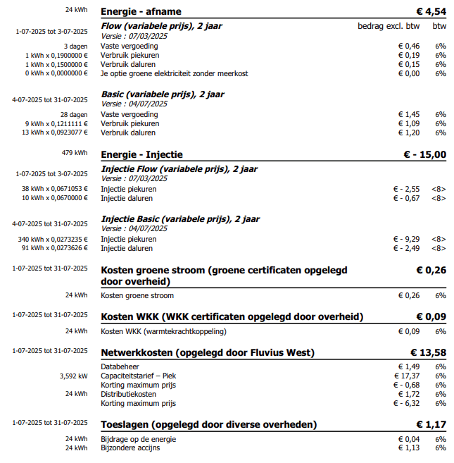

Ik krijg momenteel 2 cent per kWh die ik injecteer.
Mijn elektriciteitsprijs was vorige maand 12.81 cent per kWh. Na optellen van distributietarieven en allerlei heffingen en btw kom ik aan rond de 26.5 cent per kWh.
In de zomermaanden is capaciteitstarief mijn grootste kost, impact van een thuisbatterij is daar miniem gezien er een ondergrens is op 2.5kW.

LSDsmurf schreef op zondag 10 augustus 2025 @ 19:23:
Dat capaciteitstarief kan je ook niet drastisch doen kelderen op 1 of 2 maanden tijd. Zelfs niet op die ondergrens van 2,5kW. Die worden berekend op het gemiddelde van de jongste 12 maanden.
Niettegenstaande zat ik dit jaar van januari tem april tussen de 6kW en 7kW hoogste kwartierpiek per maand.
Mei, juni en juli is niet boven die ondergrens van 2,5kW gekomen en dat is wel de impact van de batterij. Dus elke maand zakt dat gemiddelde en de daarbij horende prijs op mijn afrekening. Ellendig traag, dat is een feit.

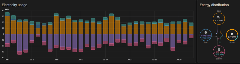

Ondertussen zit de eerste volledige maand met de batterij er op, dus tijd om de eerste resultaten even op te sommen;
Situatie:
Vrijstaande nieuwbouwwoning uit 2023. Houtskeletbouw met energieprestatiecertificaat E5.
8.1 kWp aan zonnepanelen i.c.m. een 6.6 kW omvormer
1 Marstek
Viessmann Vitocal 222- S warmtepomp voor sanitair water, vloerverwarming en -koeling
3 Daikin Perfera 2.5 kW lucht-luchtwarmtepompen
Fairland 11 kW warmtepomp voor het zwembad
Inductiekookplaat
1 EV
2 bewoners
In België is de injectievergoeding verwaarloosbaar, dus ik verkies om mijn stroom maximaal maar slim te gebruiken.
Alles wordt daarom netjes aangestuurd via Home Assistant.
Dat wil zeggen dat het sanitair water te allen tijde op 55°C blijft, het zwembad overdag verwarmd wordt op 32°C en de airco-units frequent bijdragen tot een aangename 22°C in huis tijdens zonnige dagen.
Afbeeldingslocatie: https://tweakers.net/i/fElKFedoUiSCMORTdryqWWbnAoM=/800x/filters:strip_exif()/f/image/5yytS1vUYHLapnGRyNC2xjJP.png?f=fotoalbum_large
Bij mijn provider (Engie - Basic variabel) opteer ik voor maandelijkse afrekening.
Eindresultaat juli: 5.82 EUR te betalen 8)
Detail:
Afbeeldingslocatie: https://tweakers.net/i/KH8rrS-yujfCin1ZTSY1tIHXv5s=/fit-in/4000x4000/filters:no_upscale():strip_exif()/f/image/XLaU1JCLQNF8hzKxyD2kbGua.png?f=user_large
[ Voor 13% gewijzigd door Gamm86 op 11-08-2025 09:17 ]

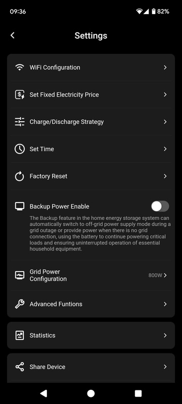

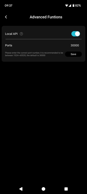

UPDATE : LOCAL API !!!
Goed nieuws, ik heb de V2 , en kan nu officieel bevestigen dat er een lcoal API is, @pascallj had al eerder wat info kunnen vrijgeven hiervoor...., wellicht dus ook op V1 modellen
Er gaat een functie vrijkomen in de marstek app (voorlopig nog hidden), ik denk dat die publiek gaat komen bij de V3 release...
Anyway, na het activeren van de functie komt er een optie bij waar je de local API kan aanzetten, voorlopig nog alleen UDP, maar TCP en MQTT zal er denk ik ook aankomen (volgens de docs), zie screenshots hieronder
Ik zal het monitoren de komende tijd wanneer TCP en MQTT er gaan bijkomen
Afbeeldingslocatie: https://tweakers.net/i/r8I_AwGkm1ENLUJBRxGQZ4RaU6Q=/x800/filters:strip_icc():strip_exif()/f/image/Z6WbU7eS77FZ7Y4skZ5bLZAU.jpg?f=fotoalbum_large
Afbeeldingslocatie: https://tweakers.net/i/qvBAjekAWkD-N5dfiE-iLGYO5Dw=/x800/filters:strip_icc():strip_exif()/f/image/hMvqbZZPcKwYstuPDhNZZpBw.jpg?f=fotoalbum_large

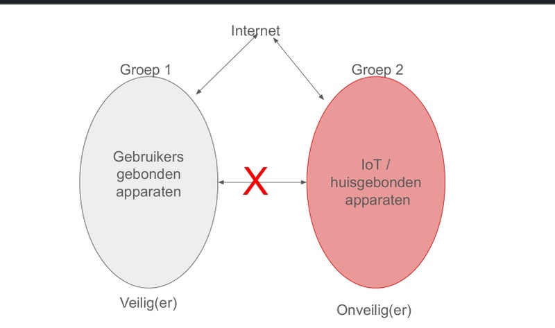

  • Flesym
  • Registratie: April 2023
Pakhaas schreef op maandag 11 augustus 2025 @ 10:07:
Wat betekent dat precies in vergelijking met de V2 versie? Ik heb nog geen Marstek aangeschaft omdat het internet/koppelen mij nog wat tegenstaat.
Wij hebben thuis glasvezel internet en met TP-link decoders zorg ik ervoor dat er overal dekking is, ook in de garage (waar die dan zou moeten staan), maar is dat ook voldoende voor Marstek? Ik zou dan werken met de HW P1 die ik al heb.
Sowieso is het verstandig je gebruikersgebonden devices en je IoT / home automation devices van elkaar te scheiden zodat ze elkaar niet kunnen bereiken. Security in IoT devices ligt toch vaak op een lager niveau dan bij gebruikersgebonden devices. Als je TP-Link Deco's hebt is dat vrij eenvoudig te realiseren.
Huis: 125 jaar oud, redelijk geisoleerd. Verwarming: hybrid Quatt met E-CV en radiatoren. Warm water: Ariston WPB. Elektra: 5,4kWp ZP + Marstek V.2 accu

  • Pakhaas
  • Registratie: Juli 2016
  • Laatst online: 15:43

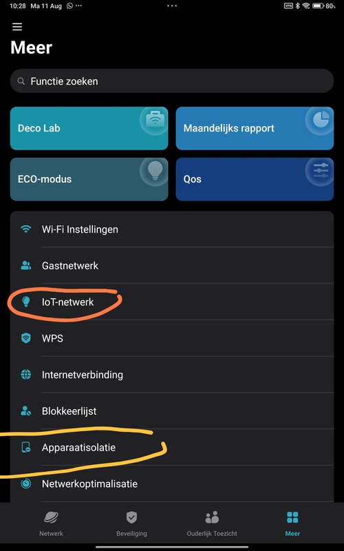

Flesym schreef op maandag 11 augustus 2025 @ 10:24:
Doe je dat bijv door in de Deco app nog een netwerk aan te maken, puur voor de Marstek en P1?
  • Gamm86
  • Registratie: Oktober 2020
  • Laatst online: 01-11 17:42
Pakhaas schreef op maandag 11 augustus 2025 @ 10:25:
Zo heb ik het inderdaad gedaan.
Ook opteer je best om enkel 2.4 Ghz in te stellen.
[ Voor 9% gewijzigd door Gamm86 op 11-08-2025 10:30 ]
Schematisch ziet het er zo uit:
Afbeeldingslocatie: https://tweakers.net/i/_6mLF5lLTnj18GuPPpqZqzGWygQ=/800x/filters:strip_icc():strip_exif()/f/image/DXPlwMM161kKMYhvI74nHaZ3.jpg?f=fotoalbum_large
En onder MEER kun je hier selecteren wie in welke groep zit (geïsoleerd of niet geïsoleerd), de gele circel
Afbeeldingslocatie: https://tweakers.net/i/Nvsx3s71SOtFPOyFvEfz8gJe1Aw=/x800/filters:strip_icc():strip_exif()/f/image/7IN54Y00qK91GTABSwvFBH1x.jpg?f=fotoalbum_large
Eventueel kun je ze ook een apart SSID geven maar dat is alleen optisch, maar bv kun je wel het ene SSID 2,4g en 5g aanzetten en op de andere alleen 2,4g (oranje cirkel)
Edit: Je moet je wel bewust zijn dat de 2 netwerken NIET met elkaar kunnen praten. Dus als je bv Home Assistant gebruikt moet deze in het IoT netwerk zitten. Maar dat betekent wel dat je lokaal niet met een gebruikersapparaat kunt communiceren met HA. Dan moet je of tijdelijk even je gebruikersgebonden devices omhangen of via een VPN (bv Tailscale) er naar toe
[ Voor 12% gewijzigd door Flesym op 11-08-2025 10:40 ]

Flesym schreef op maandag 11 augustus 2025 @ 10:35:
Bedankt heel nuttig. Heeft het nog voorkeur om de Marstek en P1 alleen op 2.4 of 5g te zetten?

Pakhaas schreef op maandag 11 augustus 2025 @ 11:39:
Absoluut. Enkel 2.4 GHz is zeer sterk aangeraden.

Gamm86 schreef op maandag 11 augustus 2025 @ 11:44:
Sterker nog, alleen 2,4 GHz is ondersteund dus het maakt niet uit op welke frequentie je het wil zetten, die andere wordt gewoon niet gevonden.

pascallj schreef op maandag 11 augustus 2025 @ 11:45:
Klopt!
Ik gebruik het aparte netwerk ook nog om een beperkt aantal andere Iot-apparaten op aan te sluiten, gerelateerd aan de batterij.
Bv. voor de modbus-ESP.
De praktijk leert me dat het in zo'n geval best is om ineens de 5 GHz band uit te schakelen.
Pakhaas schreef op maandag 11 augustus 2025 @ 11:50:
En als ik met de P1 werk ipv de CT003?
Zelfde verhaal. Best enkel 2.4 GHz
Hoe heb jij die functie ontgrendeld gekregen dan? Kunnen wij dit ook?
Veel IoT devices kunnen alleen maar 2.4g. Dus ik heb een IoT SSID aangemaakt met alleen 2,4g. Daar hangen ook mijn lampen, smartWCD's, WP, Marsteks aan. Maar Isolated en aparte SSID's moet je los van elkaar zien. Maakt niet uit op welke SSID ze binnen komen, je kunt ze altijd in geïsoleerd of ongeisoleerd hangen.
Ik had al zeer lang een request open, via een chat medewerker, en een 2 tal weken geleden zeiden ze dat de API er ging aankomen, ik denk wel dat iedereen het kan laten activeren , gewoon de vraag stellen via de feedback ...

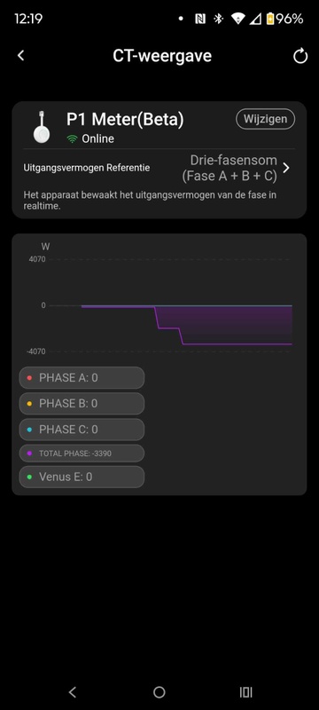

Nog een verandering (is geen verbetering) in de app ontdekt; De som van de stroomfases staat nu in het klein ergens middenin het CT-overzicht
