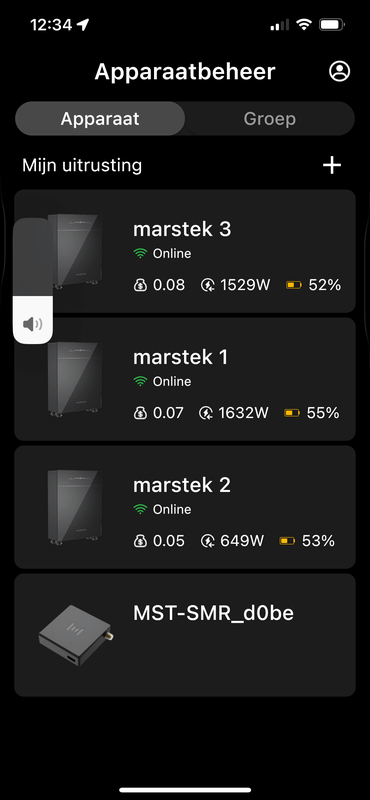

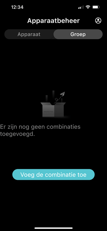

Weet iemand wat je met de 'groep'functie kan of waar het voor is?
Afbeeldingslocatie: https://tweakers.net/i/pEUrhtasitTWYT2CZJ2Pt3jwrXU=/x800/filters:strip_exif()/f/image/sUH70r7FPvVN7gWz2TZKo3hl.png?f=fotoalbum_large
Afbeeldingslocatie: https://tweakers.net/i/OU3Xda09agDDMlxKd4D4ISd_1MA=/x800/filters:strip_exif()/f/image/O6LSR3sEh3KCoFPj40TkRHFV.png?f=fotoalbum_large

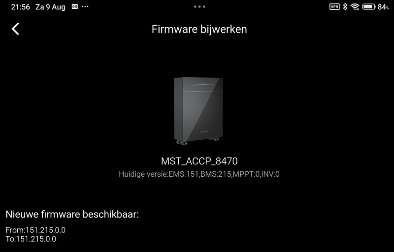

Zonet mijn 3 MT's ook geupgrade naar BMS 215.
Ging als een fluitje van een cent. Gewoon met de Iphone ernaast, start update en 20 seconden daarna klaar en naar de volgende.
Geen stekkers eruit of resets gedaan, gewoon even gewacht en ondertussen lees ik in HA dat ze allemaal op BMS 215 staan.

  • stil
  • Laatst online: 15:54
stil schreef op zaterdag 9 augustus 2025 @ 13:11:
niemand een idee?

Heeft (dacht ik) iets te maken met plug-in panelen en koppeling met omvormers.
Indien ik fout ben, zal ik wel verbeterd worden :+

WargamingPlayer schreef op vrijdag 8 augustus 2025 @ 20:42:
Inderdaad, ik heb dus 2 keer een MT met 151 met BMS 215.
Het updaten was inderdaad een zware actie. Ik heb ze ongeveer 10 keer moeten updaten en ze bleven maar niet naar de nieuwe versie gaan. Alles los, ook geen modbus.
Uiteindelijk volgende gedaan:
  1. modbus los
  2. Update in app
  3. Wachten tot ie klaar is
  4. Niet op ok gedrukt
  5. Grid losgehaald
  6. Toen de power knop 2 seconden ingedrukt
  7. Na verloop van tijd ging hij uit
  8. Toen weer aangezet
  9. En gewacht tot BT lampje aan ging
  10. Toen op ok in de app gedrukt
En zowaar hij was bijgewerkt.
De tweede dacht ik het zelfde dus te doen. Echter ging hij in storing.
Uiteindelijk de powerknop 20 seconden ingedrukt en kwam hij uit storing.
Echter na drukken op ok was firmware versie 0.0.0 BMS 215.
Nadat ik even tussen batterij in de app geswitched was, kwam hij met 113.215.
Snap er niks van.
Daarnaast ging MT1 van 96% naar 68% en MT2 van 91% naar 64%, om uiteindelijk beide terug te schieten naar respectievelijk 99% en 97%.
Heb naar V213 geupdate en naar V215 de laatste weken.
Modbus kabel eruit, updaten en wachten totdat hij reboot, dit werkt 100% van de tijd.
Heb ook getest met de kabel erin en de modbus gateway van de spanning af maar ook dan mislukte het.
2e poging met fysiek de kabel eruit ging meteen weer goed.
4x Marstek Venus E V2 - 5.12KWh - FW V154 / BMS V216, CT003 - V117, Home Assistant

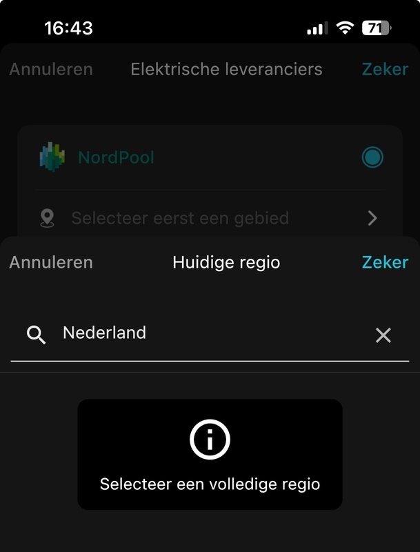

Goedemiddag allemaal,
Ik heb vandaag ook de update uitgevoerd echter is mijn nordpool connectie verdwenen. Deze opnieuw koppelen lukt mij niet. Iemand meer problemen? Welke regio moet je invullen? Zie foto.
Afbeeldingslocatie: https://tweakers.net/i/6j9kPZLzRFsiicg4H6jBZMe7axE=/x800/filters:strip_icc():strip_exif()/f/image/WRDUy6Q333n8Viv86jNWCmOb.jpg?f=fotoalbum_large

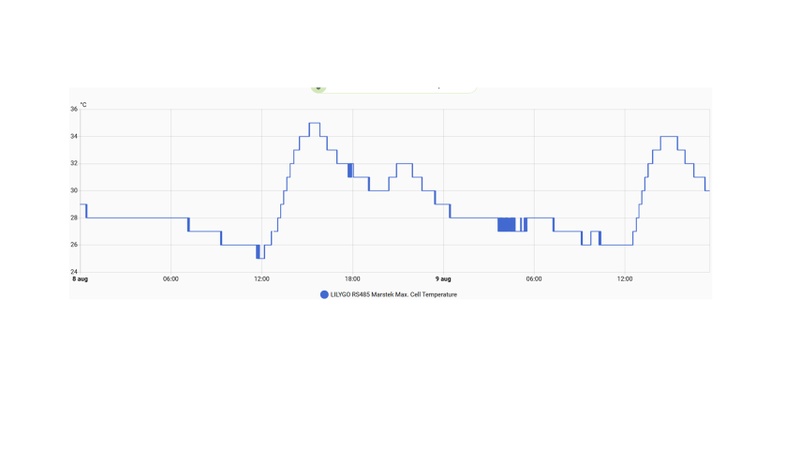

pleio65 schreef op zaterdag 9 augustus 2025 @ 17:19:
In de praktijk blijkt de temperatuur wel degelijk gereduceerd wordt door tegen het koelblok te blazen. Uit de temperatuurmeting op het vierkante gedeelte boven op de MT blijkt dat de temperatuur nauwelijks boven de ingestelde temperatuur komt. Dat is ook het deel dat het warmst aanvoelt zonder geforceerde koeling. Dat betekent dat het gehele koelblok deze temperatuur heeft of zelfs minder. Niet dat deze paar graden iets uitmaken. Zonder geforceerde koeling is deze rond de 50 graden bij 2500 Watt. Met is dat tussen de 30-32. Temperatuurcontroller ingesteld op 30.
Vraag me af of het gebruikt van de ventilator grote invloed heeft op de celtemperatuur. Normaliter komt deze bij mij niet boven ongeveer 35 oC
Afbeeldingslocatie: https://tweakers.net/i/X3Kpy6TBr8yS6mjHnS-yY87GX7M=/800x/filters:strip_icc():strip_exif()/f/image/jUF3JBFFORWgUmNuNh7p816m.jpg?f=fotoalbum_large
Heeft iemand als eens gemeten hoeveel deze kan dalen met een ventilator?
Venus E (V2) V153 + CT003 V117 + ISK5 + 2600 Wp solar
  • pascallj
  • Laatst online: 31-10 18:07
pascallj
Totalen123 schreef op zaterdag 9 augustus 2025 @ 17:39:
Op de celtemperatuur weinig want die zitten niet bij het koelblok. De MOSFETs zitten wel op het koelblok dus die zullen koeler blijven waardoor de interne temperatuur minder toeneemt en de cellen iets koeler kunnen blijven.

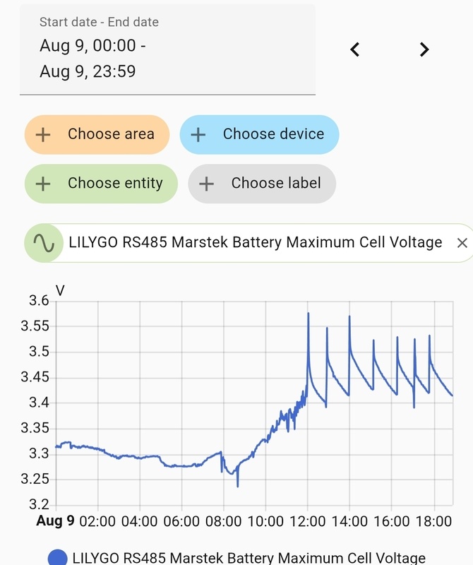

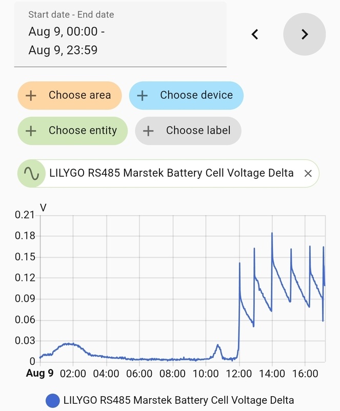

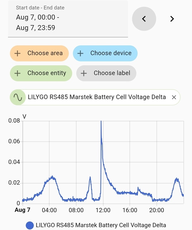

  • superduper1969
  • Laatst online: 13:46
Bij BMS v215 is een duidelijk andere balancing strategie gekozen.
Voorheen:
Afbeeldingslocatie: https://tweakers.net/i/vkv36cl4TPiyXewSEhRtGzdhrK0=/x800/filters:strip_icc():strip_exif()/f/image/ZgDuUBtteN1A3H9LazzfdQeN.jpg?f=fotoalbum_large
Nu het gedrag bij 12:00 batterij 100%
Afbeeldingslocatie: https://tweakers.net/i/eglioJVWQEpAGUQFIbaoKnJ4Krk=/x800/filters:strip_icc():strip_exif()/f/image/nkobK37dDyw3QJGmOVIadXrZ.jpg?f=fotoalbum_large
Cel voltage:
Afbeeldingslocatie: https://tweakers.net/i/tLaVTAVt6aaWCupd9ZttHmLgF3E=/x800/filters:strip_icc():strip_exif()/f/image/ZXSx4OyLLNHcNOFY3I9O7Jfa.jpg?f=fotoalbum_large
[ Voor 20% gewijzigd door superduper1969 op 09-08-2025 18:55 ]

superduper1969 schreef op zaterdag 9 augustus 2025 @ 18:50:
Voorheen:
Nu:
Nee dat heeft niet met balancing te maken, maar met het feit dat je nu bij 99 procent alweer kan gaan bijladen ipv 97 procent voorheen: pascallj in "Hame / Marstek / Duravolt 5,12kWh plug en play thuisaccu".
Dat is wat je ziet in jouw grafieken, je batterij is vol en minimaal 1 cel tikt OVP aan (vandaar de grote delta) waarna deze weer langzaam terugzakt richting de rest. Je hebt dan iets van een load waardoor de batterij daalt naar 99 en de batterij gaat meteen weer bijladen zodra er weer zonnestroom is waardoor hetzelfde weer gebeurt.
Op andere grafieken van de load en SoC kan je dit duidelijker zien dan op deze.

bartezzje schreef op zaterdag 9 augustus 2025 @ 16:58:
Bij mij is ook de nordpool region verdwenen en kan niets vinden wat geaccepteerd wordt. Draait nog op v151. Zie wel dat er een update is maar ben niet thuis en daar is blijkbaar bluetooth voor nodig.

1 dag goed gedraaid met v151 en BMS v215, en nu deze update 😂. Maar netjes aangebracht
Afbeeldingslocatie: https://tweakers.net/i/NQFf7UsQg4obmBc5M8cQpIJfmQ4=/800x/filters:strip_icc():strip_exif()/f/image/s2C8NgME8mW0ytyfveBwIg4Q.jpg?f=fotoalbum_large

  • bartezzje
  • Registratie: Januari 2022
  • Laatst online: 20-11-2025
Ik draai ook de versie v151. Alleen update gehad van de bms naar 215. Ik had 212.
Ik heb het gemeld via de support knop.
BigTasty schreef op zaterdag 9 augustus 2025 @ 21:33:
2x Marstek Venus 5.12 CT V117, accu’s V153, BMS 215 / 13x Zuid-oost en 5x West totaal 5400 Wp / 3x split airco Mitsubishi / Audi Q4 / Ratio laadpaal

  • stil
Als ik nu weer ai modus kies maar manual gedaan te hebben wordt mij gevraagd om een regio (nordpool) of een token (tibber). Wat kan ik hier invullen? NL of Netherlands wordt niet geaccepteerd?
[ Voor 12% gewijzigd door stil op 10-08-2025 14:43 ]

  • stil
stil schreef op zondag 10 augustus 2025 @ 14:07:
Niemand een idee?

  • Chucky_666
  • Laatst online: 24-07 15:46
Meerderen hebben hier last van sinds vandaag, zag net ook iemand hier last hebben met de tibber optie.
Ikzelf heb de nordpool issue in een support vraag gezet, nog geen antwoord zover.

het werkte prima voorheen met AI en Tibber waarbij een token was ingegeven. Tevens kan ik bij valuta eenheid geen valuta meer kiezen?
zijn er hier meerdere met dezelfde ervaring? ik heb al een feedback ticket gemaakt middels de Marstek app.
