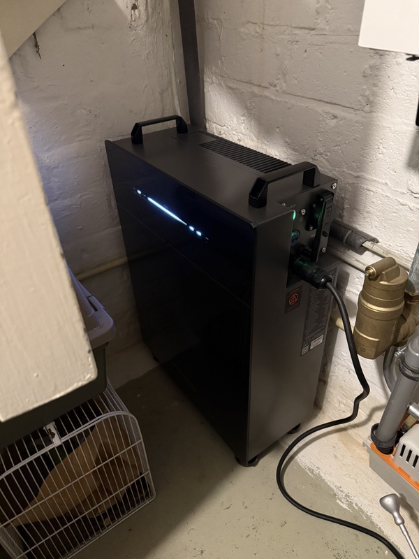

Hier alles behalve WiFi uitdagingen, zelfs onder de keldertrap. De installatie was super, echt plug-and-play.
Afbeeldingslocatie: https://tweakers.net/i/BwYeGDI4cWLUgkCHF13rUbLB-Uo=/x800/filters:strip_icc():strip_exif()/f/image/Eof3fu1GASz2wQfQKwsSm3NF.jpg?f=fotoalbum_large

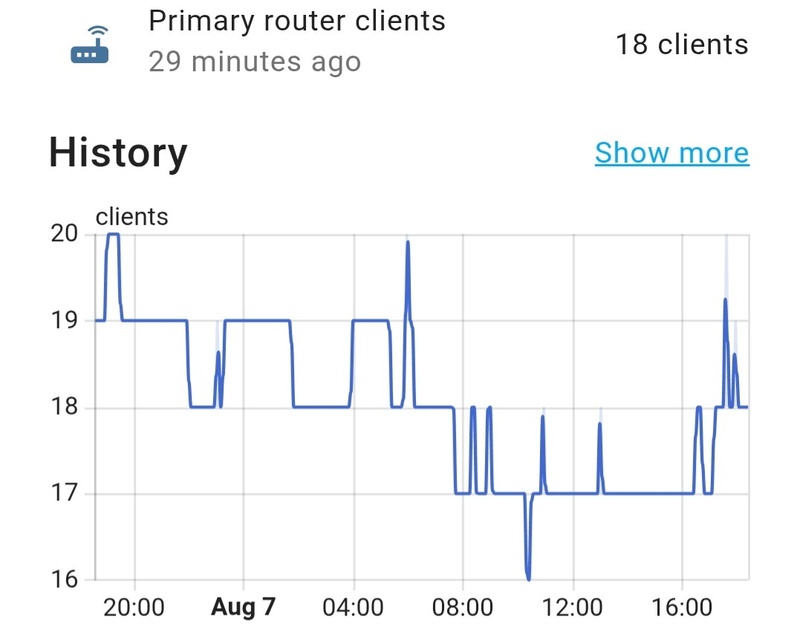

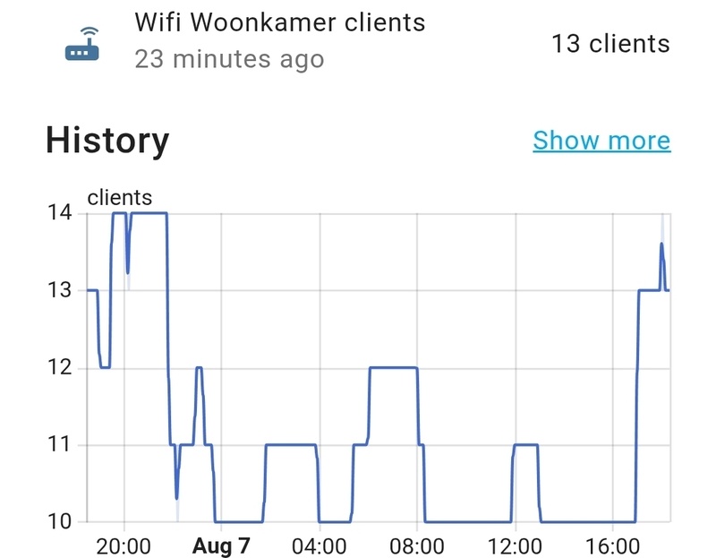

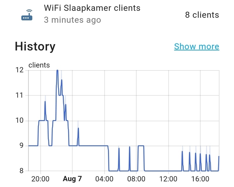

Pas als je het gaat monitoren zie je pas hoeveel je devices aan het hoppen zijn. Helemaal als je veel routers hebt. Ik heb goedkope Huawei Wifi 6+ routers met alle optimalisaties aan. En een gecombineerd 2.4/5 SSID.
Superstabiel met de MT na toevoegen Router in de garage.
Ooit voordat ik de Marstek had was er een vaag probleem met 2.4 devices die verbinding verloren en dit was opgelost door 5ghz band fixed iop een ander kanaal in te stellen.
Afbeeldingslocatie: https://tweakers.net/i/3a6Lj5tgkp4qmrQ2bZaM1Hz1qPU=/800x/filters:strip_icc():strip_exif()/f/image/SWRILWGxbLJSckHnu64sW0mU.jpg?f=fotoalbum_large
Afbeeldingslocatie: https://tweakers.net/i/Qk8VC_CE37JGsg6aFD6t9QxOS9w=/800x/filters:strip_icc():strip_exif()/f/image/R9ju9lJo1bzmQ8cK1a3NeAEZ.jpg?f=fotoalbum_large
Afbeeldingslocatie: https://tweakers.net/i/6uvndKNIBVxerT8a0ZtH8SZlrbU=/800x/filters:strip_icc():strip_exif()/f/image/5Atalx2JovzsyTR0GS9Ruyz4.jpg?f=fotoalbum_large
Afbeeldingslocatie: https://tweakers.net/i/iEs8BSwyrDnUN-a9ImVFE0GQBiQ=/800x/filters:strip_icc():strip_exif()/f/image/30YEDmBRkCYNNDhGavidx2qU.jpg?f=fotoalbum_large
Afbeeldingslocatie: https://tweakers.net/i/az_i_nYpRJ6VT61XP3wrgcbbn3s=/800x/filters:strip_icc():strip_exif()/f/image/EFrbusNpj9KgGz0D8yx3vq6Y.jpg?f=fotoalbum_large
MTVenus V156 + BMSV216 + CT003 V122 Omnibattery HA integration+ Anker E1600 + 16ZP Enphase + 2ZP Anker + Quatt
