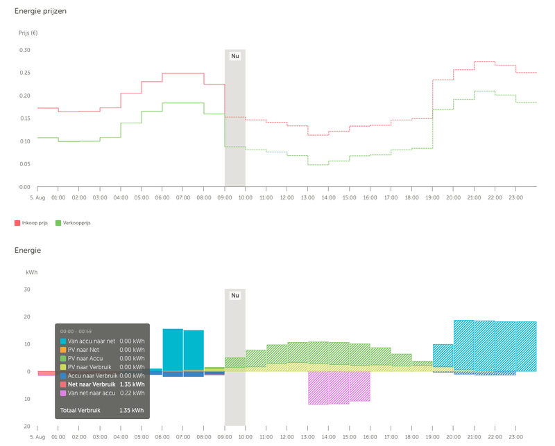

Ok, nu een paar dagen ervaring en de batterij op NoM laten draaien. Zit nog niet op een aparte groep, dus kan niet alle verbruikspieken afvangen, maar je ziet de batterij tijdens een piek wel netjes op 800w ontladen.
Door het pendelgedrag met een SMR4.2 meter is het wel jammer dat de batterij in de nachturen nog 500wh uit het net trekt om op te laden, komt het percentage zelfvoorziening niet ten goede ;) .
Onderstaand kaartje van afgelopen nacht (0:00 tot 06:00)
Afbeeldingslocatie: https://tweakers.net/i/K5aOCptqrk9TO4PDyxv848btjvg=/fit-in/4000x4000/filters:no_upscale():strip_exif()/f/image/9kuXlWn7OJXILjT5lugFpp6j.png?f=user_large

Beste Tweakers,
In de TS staat voor het AI-model onderstaande:
AI-optimalisatie
Deze modus is een uitbereiding op bovenstaande. In deze modus wordt als aanvulling op het opslaan van eigen zonnestroom, ook op de goedkoopste uren van de dag energie bijgeladen. Hiervoor wordt gekeken naar tarieven zoals die gelden op spot-markt voor energie.
Voor de hand liggend zijn de situaties waarbij de batterij vol is, resp. er gedurende de "duurdere" uren voldoende zonnestroom is om bij te laden. Wat ik mij afvraag is of iemand ervaring heeft met een van de volgende vragen:
-1 wat gebeurt er wanneer de accu bijv. half vol is bij de start van het goedkoopste uur en er is bijv. zonnestroom voor 1000 W; gaat hij dan met 1000W laden (volgens NOM) of 2500 W volgens AI (goedkoopste uur)?
-2 wat wordt bedoeld met "goedkoopste uren van de dag"; 1 uur; 2 uren; 3 uren? en wordt er volgens dat mechanisme altijd met 2500 W geladen?
-3 wordt de batterij bij AI altijd tot 100% geladen of stopt hij met laden als het goedkoopste uur voorbij is?
NL;2MT Venus E (V2 V156 BMS:V215)+(V3 V148.119 BMS:V113);Sturing->Local-API;HW-P1 (6.0305);App:Android-V1.6.62;Comm.Mod:202409090159;1 Fase 40A;ZIV 5CTA1DCF000AAD0;PV 6090Wp(ZZO) 780Wp(W) 780Wp(O);Inventum Ecol. vent.WrmtPmp;EV (Seat Mii 32kWh)

Hoe ik het begrepen heb, is dat hij gewoon de hele dag NOM draait.
Op de 2 goedkoopste uren van de dag (dat kan aaneengesloten zijn, maar er kan ook tijd tussen zitten) dan laadt hij met 2500 watt op.
Hoeveel zonnestroom er op dat moment is maakt niet uit, en als hij vol is is hij vol

andypieters schreef op maandag 4 augustus 2025 @ 13:10:
mag de naam AI of smart niet dragen eigenlijk
NL, dynamisch contract 3x MT 5,12kwh v3, ct003, 8000WP zonnepanelen, ISKRA AM550 ESMR5.0
  • vifra
  • Registratie: September 2022
  • Laatst online: 20:13
stil schreef op maandag 4 augustus 2025 @ 13:12:
AI misschien niet - smart op zich wel, al is het een dom systeem :-)
De MT heeft geen weet van zonnepanelen en hoeveel deze opbrengen, nog van verwachte zonlicht , nog weet van wat wanneer in huis als gebruiker aan staat. Daarvoor heb je meer geintegreerde EMS systemen nodig ...
Wel weet hij volgende:
- actueel stroomverloop op de digitle meter (door PI of door klemmen)
- dagvoorspelling wanneer stroom duur en goedkop is (dynamische tarieven)
Wat hij doet is verkopen als deze duur staat en laden wanneer deze goedkoop staat.
Wat hij ook doet is sowieso laden als er te veel stroom van ZP komt en dus elektriciteit naar GRID zou gaan (digitale meter) ... Eigen stroom is altijd geodkoop(st?)
Dus ja slim (op dynamisch tarief dagvoorspelling) maar ook dom (weet niets van gebruikers in huis, opwekkers zoals zonnepanelen, ... wel enkel wat over de digitale meter gaat binnen of buiten)
AI zou leuk zijn moest hij op basis van verwacht verbruik van uw huis (profiling over weken en maanden heen) op- en ontladen aansturen om zo optimal rendement te halen ... en moest deze dan ook nog eens als een ware EMS rekening kunnen houden / praten met andere slimme energievreters en leveranciers zoals laadpaal, omvormer, boiler en CV, ...
[ Voor 14% gewijzigd door vifra op 04-08-2025 13:21 ]

  • pascallj
  • Laatst online: 31-10 18:07
pascallj
vifra schreef op maandag 4 augustus 2025 @ 13:18:
Wat hij ook doet is sowieso laden als er te veel stroom van ZP komt en dus elektriciteit naar GRID zou gaan (digitale meter) ... Eiegn stroom is altijd geodkoop(st?)
Nee, de AI modus verkoopt niet op de duurste momenten.
Ook is eigen stroom zeker niet altijd goedkoper? Juist niet op dynamisch. Ik kan mijn ochtend- en avond stroom beter verkopen en laden 's middags, zelfs al zou er geen zon zijn. Dat heeft ook deels te maken met salderen van belasting, maar dan alsnog is zonnestroom laden zeker niet altijd goedkoper.
  • antoinevromen
  • Laatst online: 15-06 11:10
Zoals ik de TS lees en het antwoord van AndyPieters verkoopt de batterij geen stroom als de prijs duur is; Tenzij er natuurlijk een vraag naar stroom vanuit het net is (maar dat is gewoon NOM); Hij zou niet zomaar stroom gaan verkopen (en dus het net opsturen omdat het een duur uur is)
  • vifra
antoinevromen schreef op maandag 4 augustus 2025 @ 13:23:
correct. Was te snel ... is NOM en laden als het goedkoop is ...
Dus De AI is nog dommer dan ik verwoord heb ...
Externe EMS systeem op zetten ...

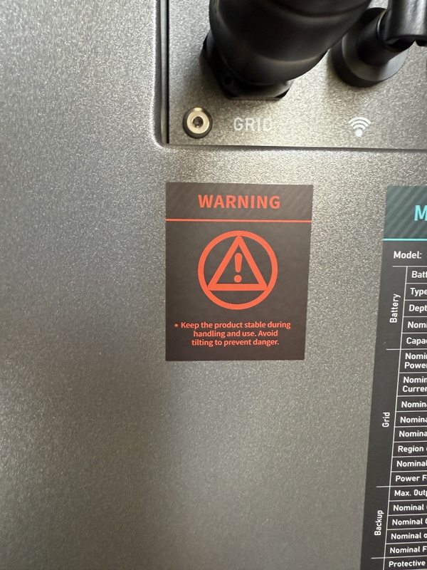

  • Bertsjuhn
  • Registratie: Oktober 2017
  • Laatst online: 11-09 10:42
Vanaf heden behoor ik tot de familie..
Afbeeldingslocatie: https://tweakers.net/i/xnZ2aux0wDToVUI3CnvRbgpgca0=/x800/filters:strip_exif()/f/image/8lm1BrLcHR659oQ7kjs3jZJQ.png?f=fotoalbum_large
Wel grapjassen bij Hame, “avoid tilting” hoe krijg je anders de wielen eronder 🤪
Afbeeldingslocatie: https://tweakers.net/i/3LfWRjRLK9PhE5TtFU8eIzEFDPY=/x800/filters:strip_icc():strip_exif()/f/image/i2RoXPmP0LyU1IvQbbAHr6mh.jpg?f=fotoalbum_large

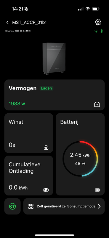

Mij valt op dat ie toch best warm wordt als hij is aan het laden, neem aan dat dit normaal is?
Staat nu nog in de gang, gaat uiteindelijk naar de kelder.

Bertsjuhn schreef op maandag 4 augustus 2025 @ 14:51:
Wordt inderdaad goed warm als hij een tijd boven de 2000W laadt of ontlaad, das normaal. Je zal dan ook de ventilator goed horen
Je verliest ongeveer 1 kWh per cyclus. Dit wordt allemaal omgezet in warmte, dus reken maar uit. Een beetje heater is 2000 Watt dus zet die maar eens een half uur aan. Dan is je kamer waarschijnlijk aardig opgewarmd. Dit is vergelijkbaar alleen komt de warmte wat geleidelijker.

pascallj schreef op maandag 4 augustus 2025 @ 15:17:
Dat is dan ca 80% omzetting, dus 10% verlies per richting en is dit op 800W of 2500W vermogensinstelling?
Die waarschuwing is voor de aansprakelijkheid, niet voor het gebruik. Als het apparaat op je voet valt is Hame niet verantwoordelijk omdat ze duidelijk gewaarschuwd hebben.
2x Venus E (Gen1) V153.215, HW P1, Lilygo+HA
  • Mattie112
  • Laatst online: 19:58
Hometek schreef op maandag 4 augustus 2025 @ 15:30:
In de handleiding staat hij zelfs op z'n kop om de wielen er op te zetten :)
  • Bertsjuhn
Mattie112 schreef op maandag 4 augustus 2025 @ 15:44:
Ja, precies, mooi toch eigenlijk haha.
Aan de ene kant indekken, en de andere kant zeggen dat ie wel op z'n kop moet (of zijkant natuurlijk ;-) ).
☀️5400wp op Z | 🔋Marstek Venus E | 🚗 Peugeot e-208 | ❄️ Daikin 2MXM50A | 🔌 HW P1 | 🎛️ Home Assistant | 🛜 UniFi

Goed, inmiddels paar dagen in gebruik :) Bevalt prima!
Afbeeldingslocatie: https://upload.mattie-systems.nl/uploads/58575-2025-08-05_08-41.png
Denk na het firmware updaten van de SoC toch niet goed 100% geladen want hij klapt in eens omlaag. (Negeer de 2e drop, had hem op 20% minimum gezet en daarna naar 12% gezet om te kijken wat hij zou doen).
En nog wat vreemds. Vanochtend hoor ik opeens de "klik", ik denk hey vreemd er is echt nog niet genoeg zon om op te laden. Zie ik opeens dat hij naar 1000w charging is gegaan. Hij stond gewoon op de "NOM" stand. Even laten lopen maar na een minuut of 5~10 was hij nog steeds bezig met 1000w dus via modbus geprobeerd hem 'uit' te zetten (force-stop) maar helaas pindakaas geen effect! Behalve dat hij naar 100w opladen is gegaan.
Not sure why maar hij staat hij staat inmiddels een uur later nog steeds met 100w te laden en modbus te negeren. Misschien voltage te ver gezakt? Maar je zou zeggen dat dat inmiddels wel weer OK is.
Afbeeldingslocatie: https://upload.mattie-systems.nl/uploads/64954-2025-08-05_08-47.png
Iemand dit wel eens gezien? In de app (wifi, want ben niet meer thuis) is niks te zien van een "force" charge state oid.
  • pascallj
pascallj
trebor.ed schreef op dinsdag 5 augustus 2025 @ 08:48:
Ik ben me nog wat aan het verdiepen in details zoals muurbeugels. Ik overweeg de Marstek aan te schaffen en wil ze (2 stuks) in de garage (boven elkaar) ophangen tegen een stenen muur. Ik heb mechanische ventilatie in de garage. Ik zie dat er in dit topic veel is gezegd over de muurbeugels die er in de eerste versies van v2.0 nog wel bij geleverd werden maar later niet meer. Als alternatief zie ik dat sommigen de "One For All WM4411 Vesa 400" zijn gaan gebruiken. Ik had in de TS wel een lijstje met beugels (of in ieder geval "iets" over muurbeugels) verwacht. Ik hoor graag wat recente ervaringen met de genoemde of andere beugels. Een foto is ook erg waardevol ;-) alvast dank.
Klopt is inderdaad al eerder voorgesteld om iets over muurbeugels op te nemen. Gaan we doen. Foto's zijn er genoeg te vinden in dit topic ;)
  • pascallj
pascallj
Mattie112 schreef op dinsdag 5 augustus 2025 @ 08:48:
Normaal zou ik zeggen dat je inderdaad even de SoC moet kalibreren door een keer helemaal leeg en helemaal vol te laden, maar dat je dit na een paar dagen al hebt, is wel heel snel. Of heb je hem nog geen 1 keer helemaal leeg gehad?
Het klopt inderdaad dat als het voltage te ver gezakt is hij gaat bijladen. Dit zie je dus ook aan het feit dat de SoC dropt: hij is gestopt op het voltage want het was volgens het BMS te laag. Echter is dit meestal niet zo van lange duur.
Maar als hij nog steeds op NOM staat, is er ondertussen toch wel weer genoeg zon om bij te laden? Zou het kunnen dat dat nu gebeurt?
Overigens als je de Modbus forceer acties wilt gebruiken, moet je wel eerst RS485 control aanzetten, weet niet of je dat ook gedaan had. Daarmee kan je het bijladen vanwege een te lage spanning niet stoppen, maar toch.
  • Mattie112
pascallj schreef op dinsdag 5 augustus 2025 @ 09:28:
Ja ik vind het niet gek dat hij gaat bijladen maar dit was wel een uur ofzo nadat ie "leeg" was en dat is wat vreemd. RS485 control idd aan gezet en op "stop" dus geen idee. Hij is ook nog steeds bezig (met 100w).
Of hij een keer helemaal leeg was geen idee, ik dacht dat hij wel vol was maar zo te zien bleef hij op 98% of 99% hangen dus misschien ook niet. (Had hem alleen direct na ontvangst geforceerd vol geladen)
En wat ook interessant is! Accu 2 (die ik vanochtend op 'stop' had gezet omdat 1 aan het laden was denk dat scheelt weer qua NOM) is nu óók met 1000w aan het laden! Ik zal deze even met rust laten kijken of hij straks stopt / controleerbaar is. Hij is 5 minuten geleden begonnen dus ik zal zo hier wel weer updaten :)
