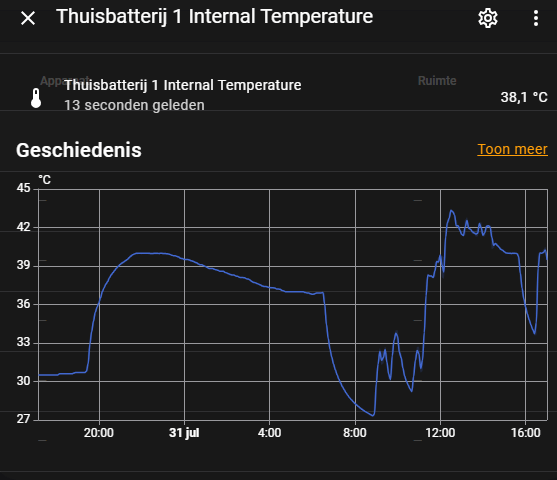

En het plaatsen in een garage waar het in de zomer wel warm kan worden. Is dat nog nadelig?
  • iorses
  • Registratie: Augustus 2024
  • Laatst online: 05-07 14:14
Pakhaas schreef op donderdag 31 juli 2025 @ 17:02:
In de specificaties staat een omgevingstemperatuur van -20°C tot +55°C ik gok dat je daar wel ruim binnen blijft :)

Pakhaas schreef op donderdag 31 juli 2025 @ 17:06:
Ja dat las ik ook en blijf ik zeker binnen. Maar ik las dat meer als waarbinnen de batterij qua temperatuur moet blijven. Dus stel de garage wordt 40 graden en de Marstek in werking al 25, dan zit je er al boven. Maar dat is dus anders.
Hier een idee van de temperaturen:
Afbeeldingslocatie: https://tweakers.net/i/AXiXqc_KO2gfkM0TohkvGrFTA3M=/fit-in/4000x4000/filters:no_upscale():strip_exif()/f/image/jQwZz13BjkPsQrNmzttOg0tL.png?f=user_large
In principe gaat de hitte via de koelvinnen aan de achterzijde weg, daarbij zit er ook nog een ventilator in de batterij, de meeste hitte komt van de omvormer af en niet van de cellen.
Dat moet allemaal vanzelf zijn gangetje gaan alhoewel meerdere op dit forum (ik ook) aan het experimenten is met het extra koelen van koelvinnen voor een nog langere levensduur maar dat is ook maar net hoe ver wil je met dingen gaan.
Ik heb ze in een enkelsteens berghok hangen achterom in de tuin, daar wordt het denk ik nog wel warmer dan in de garage (gok ik)
Het zou normaliter niet hoeven out of the box zegmaar.
