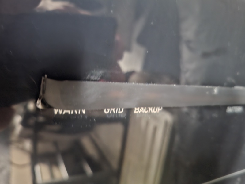

NoFate schreef op woensdag 30 juli 2025 @ 06:24:
@reb65 die met die ijzeren sierrand, kan je daar eens een foto van maken hoe dat eruit ziet? Wanneer had je deze gekocht? Was dat bij de eerste tweaker actie? Of later gekocht?
De foto staat er 2 posts onder. Inmiddels zit die rand er niet meer op die heb ik er af gehaald toen ik mijn front er opnieuw op heb opgelijmd.

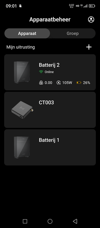

  • Druppeltje_
  • Registratie: Juni 2025
  • Laatst online: 00:32
Druppeltje_
Iemand dit al eerder gezien?
In het app overzicht bij batterjj 1 is geen online status, soc of eender wat meer te zien.
Batterij werkt voor de rest wel gewoon.

  • NoFate
  • Laatst online: 06:03
Druppeltje_ schreef op woensdag 30 juli 2025 @ 09:05:
Yep, dat heb ik ook 1 batterij prima, de andere batterij laat idd geen online status zien, hij werkt idd ook gewoon en is verbonden met het lan netwerk, ook de CT connectie is er... Het lijkt erop dat doe geen cloud connectie maakt , beide batterijen hebben DHCP reservatie en zijn gekoppeld aan dezelfde AP , dus intern perfect netwerk en benaderbaar.. de batterij die dit probleem vertoont, is ook de batterij die weigert om bms 213 of 214 te updaten, de andere doet dat wel
  • SatScan
  • Registratie: Februari 2024
  • Laatst online: 10:52
SatScan
HA · Energie in eigen huis
Werkzaamheden aan de cloud vermoed ik... hier hetzelfde.
Zouden ze wel even kunnen melden in een pop-up bericht als dit het geval is.

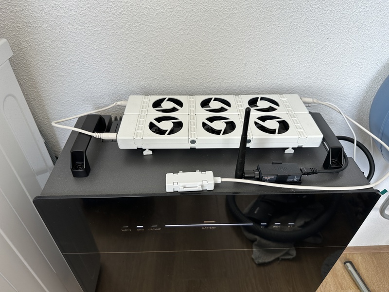

  • pieter1010101
  • Laatst online: 28-10 10:57
tisniwoar schreef op dinsdag 29 juli 2025 @ 20:52:
Ik heb deze omgekeerd boven op de koelvinnen gelegd (warme lucht wordt naar boven afgezogen), de temperatuursensor boven op de behuizing, en voeding via de back-up aansluiting: [Afbeelding]
Werkt perfect zonder omkijken :)
Zie https://tweakers.net/pric...r-mono-set/specificaties/
Goed idee! Ik had ook nog zo’n setje liggen..

  • Mattie112
  • Laatst online: 09:26
vifra schreef op woensdag 30 juli 2025 @ 10:45:
Zijn we niet een beetje an het overengineeren op een probleem dat geen probleem is?
Er is wel een verschil tussen "is het een probleem" en/of "kan het (potentieel) de levensduur verlengen". Er is ook een reden dat mensen hun PC graag zo koel mogelijk hebben. Weegt de extra levensduur op tegen de kosten (incl stroom) van de fan? Ik weet het niet, maar 'gemoedsrust' is ook wat waard :)
Ik ben in elk geval van mening dat het geen kwaad kan en potentieel de levensduur verlengt (zeker als hij in een warme schuur of zolder staat). De kosten van een fannetje zijn dan eigenlijk nihil.
En ach een mens moet ook een hobby hebben :henk

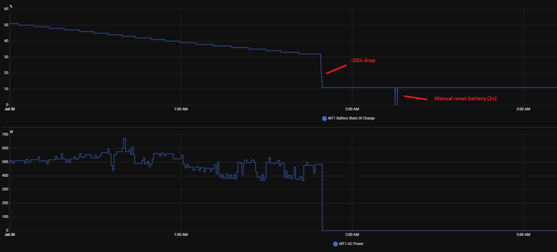

Ik stuur de batterij zelf aan via RS485, dat gaat al een tijdje ok. Afgelopen nacht dropte de SoC ineens van 32% naar 11% (leeg). Heeft iemand een idee hoe dit kan? Is de batterij defect?
Afbeeldingslocatie: https://tweakers.net/i/v4eggNpw9EtYuG4cEcFMlXABLso=/800x/filters:strip_exif()/f/image/ieeclENLarhUcCuzaBRvwC7p.png?f=fotoalbum_large
  • DSSW
  • Registratie: Januari 2025
  • Laatst online: 10:44
DSSW
heb dit daarstraks ook gemerkt, is terug in orde gekomen.
De Chinezen zullen "server onderhoud" gedaan hebben...

MsXgAmEs schreef op woensdag 30 juli 2025 @ 10:52:
Nee, je SoC is gewoon incorrect. Dit is normaal gedrag bij LFP batterijen als je niet vaak helemaal vol en/of helemaal leeg geraakt. Even een keer van helemaal leeg naar helemaal vol laden en zou weer correct moeten zijn.
Ook dit gaan we verduidelijken in de nieuwe TS.
- warme schuur / zolder. Check - maar dan dien je beter die schuur / zolder te verluchten ...
- hobby - check (hense daarom zitten we hier op tweakers)
- potentieel levensduur ... naast "warmte" is "belasting" en "tijd" ook een aanval op levensduur ..; de chemie van een batterij is niet eeuwig stabiel ... vandaar de garantie van 10 jaar met een DOD van 80% en max cyclus van 6000 keer
Ioniq 5 - Huawei ZP 5.5 kW - Marstek Venus E v1 - v156.216 / v3 -v150.115 en CT003 v117
  • dannyro
  • Registratie: April 2025
Ik ga er van uit dat als marstek hun huiswerk goed gedaan hebben, dat als de cellen te warm worden de load automatisch downsized / al da niet een vorm van actieve koeling aan zet ... maar ook daar:
- Heeft iemand al iest waargenomen bij langdurige hoge belasting dat het systeem zomaar downsized?
- zij die meten - welke max. temperaturen van de cellen hebben jullie al uitgelezen?
Lifepo4 hebben een optimaal gebruik range tussen 0 en 45 graden en kunnen zelfs operationeel (stabiel) werken tussen -20 en 60 graden celcius.
Pas daarna is er echt afbraak aan de chemische samenstelling ...
iets dat in het milde klimaat hier en als je dat op een normale (verluchte) plaats zet toch echt geen probleem zou mogen zijn ...
Hoge temperaturen komen volgens mij het meeste voor tijden 2500w ontladen. Bij mij staat ontladen op 1500w. Hier een plaatje.Afbeeldingslocatie: https://tweakers.net/i/5xZpnRZDxlj3RJQ95layL2qoexQ=/800x/filters:strip_icc():strip_exif()/f/image/AV61xgwtiRCpCnjbb9TZ53HT.jpg?f=fotoalbum_large

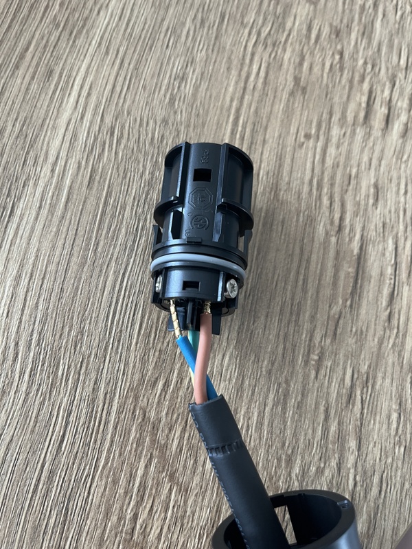

Hier eindelijk de Marstek's netjes aan de muur (met de welbekende beugel):

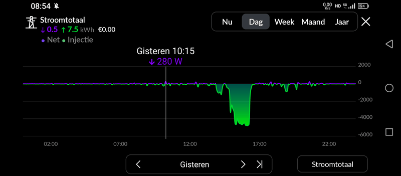

Druppeltje_
tinamar schreef op woensdag 30 juli 2025 @ 13:10:
Met CT003 FW 116 en 1 sec DM duurt het ook wel bijna 10 sec voordat de MT reageert, als je dan nog een 10sec DM hebt kan het dus 20sec duren.
Met oudere CT FW ging het schakelen sneller FW 117 is al naar sommige tweakers gestuurd en werkt terug sneller maar of dit ook goed is voor de componenten ???
V117 werkt volgens mij accurater, daarmee niet sneller.
Sneller is denk ik niet mogelijk. Dat is nu eenmaal de tijd die nodig is tussen DM-CT-MT. Van V115 was ik zeer tevreden, van V116 minder. Hoe ik het zag ging die op 116 te veel overcompenseren waardoor je bokkesprongen kreeg in 2 richtingen (van laden naar ontladen en vica versa).
V117 werkt, voor mij alleszins, perfect.
Afbeeldingslocatie: https://tweakers.net/i/gnY20dfMFvdvc-gBB2a8PLye-sE=/800x/filters:strip_exif()/f/image/cXduvMoKs5NqQ9a0K1Ft9rlH.png?f=fotoalbum_large
Ook ''piekjes' van 200 a 300W maar who cares als je op een ganse dag 0,5kwh uit het net trekt? En dit was toch op een niet zo geweldige dag qua zon.
Mercedes GLE 350de / EV lader Easee + equalizer/ PV 4000Wp Oost + 7200Wp West / 2x MT Venus 5,12kW V158.1 BMS V216 CT003 Astrameter / HW P1 / Raspberry Pi + Home Assistant + Shelly Walldisplay X2/ 3x Tosot airco / Segway Navimow H800
  • Noord27
  • Laatst online: 10:47
@bommel Zijn er op de krachtstroom stopcontacten nu maar 3 van de schikbare 5 aders per accu aangesloten? Maximaal ontladen is toch 'maar' 2500W en er zijn maar 3 aders vanuit 3 accu? 1x 5 ader naar de meterkast getrokken of 2 losse van 3x elk?
14,76 kWp SE + MPPT | Victron 19,5kW + 48kWh LFP
  • tinamar
  • Laatst online: 27-10 11:33
Druppeltje_ schreef op woensdag 30 juli 2025 @ 13:24:
Dat is idd perfect genoeg.
Zal ook nog eens v117 vragen, vorige keer niet gekregen toen wel v153 met bms v214 gepushed.
🇧🇪 3kW 155°/ Venus E (V2) v156, BMS (v216) CT003 (v117) , DM XS212, RPI4+HA
  • pascallj
  • Laatst online: 31-10 18:07
pascallj
Noord27 schreef op woensdag 30 juli 2025 @ 13:29:
Dat is geen krachtstroom stopcontact maar gewoon een 3-polige CEE stopcontact en stekker. Ook te herkennen aan de blauwe kleur. De krachtstroom variant is rood.
[ Voor 7% gewijzigd door pascallj op 30-07-2025 13:34 ]
  • Noord27
@pascallj Ah, duidelijk. Dan zullen het 2 losse kabels naar de meterkast zijn met elk hun eigen groep.
En zo te zien de standaard stekker vervangen (van de originele aansluitkabel) voor de CEE variant.

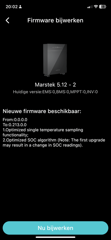

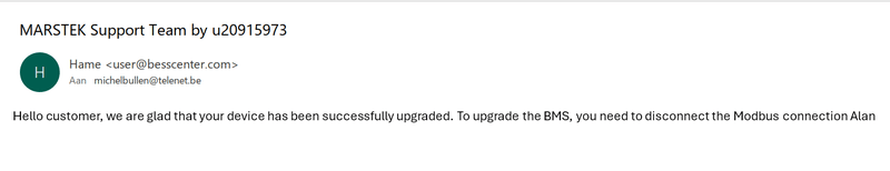

Nadat ik zelf de Modbus-oplossing had gemeld aan Marstek kreeg ik net nog deze update van hen :)
Afbeeldingslocatie: https://tweakers.net/i/iFpFoUIwmGte1Zu3JWojJ4llEfA=/800x/filters:strip_exif()/f/image/dgveayV2HilqDNo7njf7rdSX.png?f=fotoalbum_large
[BE] Solar: 4.6 kWp / 20x Sanyo 230W op WZW - 2 x SMA | 1.8 kWp / 4x JA Solar 455Wp op Z - 2x APS EZ1 | 1 kWp / 2x JA Solar 455Wp op O - APS EZ1 | 2x Marstek V2 - 5.12 kWh (v155) / BMS v216 - CT003 (v118) - HW P1 | Domotica: Home Assistant
  • pascallj
pascallj
Gely schreef op woensdag 30 juli 2025 @ 14:08:
Dat wisten ze zelf ook al want dat hebben ze mij maanden geleden via support ook al vermeld. Maar hadden ze misschien wel in de changelog kunnen zetten ofzo...
  • Gely
  • Laatst online: 07:52
pascallj schreef op woensdag 30 juli 2025 @ 14:10:
Inderdaad, volledig akkoord. Maar...welke changelog? ;)
  • bommel
  • Laatst online: 30-10 23:23
2 losse van 3x elk
  • Richh
  • Laatst online: 10:07
bommel schreef op woensdag 30 juli 2025 @ 12:46:
Zeer netjes!
Ook hier hangt hij sinds kort aan de muur met de One For All VESA mount :)
https://www.bol.com/nl/nl...el-vast/9200000063280103/
Prima oplossing d:)b
  • wesjuhdabomb
  • Laatst online: 31-10 20:54
Die sprongen van laden naar ontladen is ook wat ik veel zie met dsmr 4.2 meter, ga het nog een tijdje aanzien. De batterij is vandaag voor het eerst volledig opgeladen dus vanavond de eerste echte test.
  • bommel
Noord27 schreef op woensdag 30 juli 2025 @ 13:38:
klopt, nieuwe kabel zodat ik de originele niet hoefde op te offeren.
heb je nu wel de BMS kunnen updaten? ik gebruik geen modbus, dus vind het vreemd dat die bij mij op 212 blijft... dan was het toch geen "app" issue?
  • Gely
NoFate schreef op woensdag 30 juli 2025 @ 14:47:
Jawel gelukt, maar geen app issue dus. Heb bij iedere batterij (één per één) telkens de Modbus connectie eraf gehaald en de update liep zonder problemen. Zoals ik hierboven ergens reeds schreef moest de batterij 2 x maal rebooten wat nogal tijd in beslag nam, ik kreeg trouwens 2x maal een update request waarbij de 2de het volgende gaf (zie foto). Let op FROM 0.0.0.0. , kreeg het even koud :X Daarna duurde het ook een 5-tal minuten vooraleer de batterij terug aan opladen dacht. Wellicht door onbekende SOC na de BMS update.
Afbeeldingslocatie: https://tweakers.net/i/4gQVwgfGBhLbgO1ZPD_EkyGYDHY=/x800/filters:strip_exif()/f/image/Zt72vkJwAcsLobVNaEZNUF7q.png?f=fotoalbum_large
  • NoFate
Gely schreef op woensdag 30 juli 2025 @ 14:58:
ja die melding kreeg ik ook van 0.0.0. naar 0.213
Maar ik gebruik geen modbus...
maar heb je hem dan handmatig reboot telkens? want als ik 213 doorstuur, in mijn geval al nu 214 , dan na het update process, zie/hoor ik hem herstarten, maar dat duur max 10 sec ofzo? waarom nam dat veel tijd bij jouw in beslag dan? heb je hem dan handmatig reboot? door knop lang in te houden?
snap niet waarom die hier steeds blijft steken op 212...
mijn andere batterij heb ik perfect kunnen updaten...

  • Gely
NoFate schreef op woensdag 30 juli 2025 @ 15:02:
Voordien duurde de reboot na een (mislukte) update maar een 10-tal seconden, zoals bij een batterij FW upgrade. Bij de BMS upgrade duurt het enkel minuten vooraleer er terug een update verschijnt met de melding zie foto. Dan doet hij een hele tijd niets. Wel heb ik dan de aan/uit knop ingehouden tot die uitging, daarna start die terug op en duurt het nog enkele minuten vooraleer die opnieuw begint te laden. Probeer dit eens: Update starten => melding 0.0.0.0 nr v213 (v214 in jouw geval) => na melding "Klaar" => aan/uit knop inhouden tot de LEDS op het frontpaneel uitgaan => knop loslaten => automatisch restart van de batterij en enkele minuten geduld oefenen.

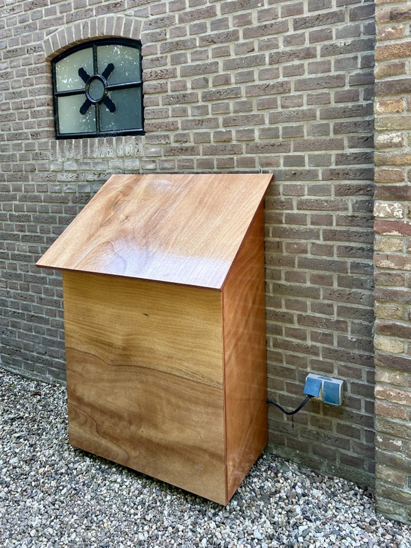

ekops schreef op donderdag 24 juli 2025 @ 16:16:
Ik wil mijn Marstek zeer waarschijnlijk buiten gaan opstellen, heeft iemand hier iets voor bedacht? Een koof of iets dergelijks?
Afbeeldingslocatie: https://tweakers.net/i/LBvKWDitV4-_mEneaE8y5a88deA=/x800/filters:strip_icc():strip_exif()/f/image/Cs3IeTMYFG5LgMbTditdPFi1.jpg?f=fotoalbum_large
  • Avenger 2.0
  • Laatst online: 31-10 19:15
Avenger 2.0
Top gedaan, heb je geen extra ventilatie openingen nodig bij warm weer? Hier ook iets dergelijks maken onder carport. Vooral voor diefstal te verhinderen, want in de buurt gaan ze zelfs met slimme deurbellen lopen.
  • Avenger 2.0
Avenger 2.0
Weet iemand of je de HomeWizard Energy Socket beschut buiten mag gebruiken (onder carport)? Of geeft dit problemen met vochtigheid buitenshuis?
[ Voor 3% gewijzigd door Avenger 2.0 op 31-07-2025 07:35 ]
  • Siert192
  • Registratie: Maart 2021
  • Laatst online: 05-12-2025
Avenger 2.0 schreef op donderdag 31 juli 2025 @ 07:30:
Ik heb een grote spleet bovenin (net als bij een brievenbus, onder het afdakje) van 5 cm breedte: moet genoeg zijn lijkt mij …
Verder heb ik een gat geboord door de muur naar binnen (naar de bijkeuken) voor de backuplijn :Y
[ Voor 11% gewijzigd door Siert192 op 31-07-2025 08:11 ]

Siert192 schreef op donderdag 31 juli 2025 @ 08:06:
Maar aan het dubbele stopcontact te zien, staat die van jou ook slechts op 800 W, dan produceert hij niet zo veel warmte: dat scheelt ook. Als die van mij op 2000/2500 W draait krijgt hij het best warm daar denk ik.
  • reneeke1970
reneeke1970
Er zijn ook mooie kunststof bakken die normaal over warmtepompen heen gezet worden
1 PVoutput . Dongen NB
  • pascallj
pascallj
reneeke1970 schreef op donderdag 31 juli 2025 @ 09:34:
En een drama zijn voor het rendement van je WP of airco...
  • Siert192
En ik ben gewoon tevreden met wat ik heb gemaakt en goed werkt …
Een buitentemperatuur van meer dan 35*C is geen probleem weet ik uit eigen ervaring.
(Jakkie: kunststof bakken - de naam alleen al)
Maar ieder zijn eigen ding. *O*
[ Voor 10% gewijzigd door Siert192 op 31-07-2025 09:45 ]

Ik kwam hier per toeval achter omdat de 2 meter kabel te kort is en ik eentje van 5 meter eraan ging zetten.
De nul kwam zo los zonder maar een schroef aan te raken, ik zou iedereen aanraden even de binnenkant van de AC stekker te controleren!
Overige schroefjes zaten ook veel te los naar mijn mening.
Dit is natuurlijk niet best…
Afbeeldingslocatie: https://tweakers.net/i/qEaqvSaMiJRYPXeacn0wcEt4iMk=/x800/filters:strip_icc():strip_exif()/f/image/6tyZ2uL8qV9s0dh52EevC17c.jpg?f=fotoalbum_large
[ Voor 4% gewijzigd door iorses op 31-07-2025 14:26 ]

Zojuist gecontroleerd, hier geen enkel probleem met de stekker
  • iorses
  • Registratie: Augustus 2024
  • Laatst online: 05-07 14:14
Bavoc schreef op donderdag 31 juli 2025 @ 14:42:
Heb er zelf 4 dus alle 4 open gemaakt en andere 3 leken goed alhoewel hier en daar de schroefjes strakker mogen, daar zijn die adereindhulsje juist voor gemaakt op die aders dat het schroefje zich lekker erin klemt.
Maargoed dat vond ik niet gelijk heel gevaarlijk maar meer een aandachtspuntje.
Het kan natuurlijk een incident zijn maar beter voorkomen dan genezen en ik zal het ook even melden bij de verkoper.
[ Voor 6% gewijzigd door iorses op 31-07-2025 14:46 ]

iorses schreef op donderdag 31 juli 2025 @ 14:16:
Dit is inderdaad enorm gevaarlijk. Hier heb ik de kabels sowieso vervangen, omdat ik de uiteinden heb aangesloten op werkschakelaars en ik de originele kabels niet wou aanpassen i.v.m. garantie. De Betteri stekkers zijn gewoon los verkrijgbaar evenals neopreen kabel.
Och toch nog schroefje vergeten, tja de werktijd was om dus moest snel omkleden....

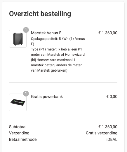

Bedankt, jullie hebben mij zojuist geld gekost...
Afbeeldingslocatie: https://tweakers.net/i/yJZyf9T80RQFHKaUUPXQrqJriA8=/fit-in/4000x4000/filters:no_upscale():strip_exif()/f/image/qT2y9fXquN8vzWdjBCByq26W.png?f=user_large
Het wachten, en de voorpret, kan beginnen...
☀️5400wp op Z | 🔋Marstek Venus E | 🚗 Peugeot e-208 | ❄️ Daikin 2MXM50A | 🔌 HW P1 | 🎛️ Home Assistant | 🛜 UniFi
