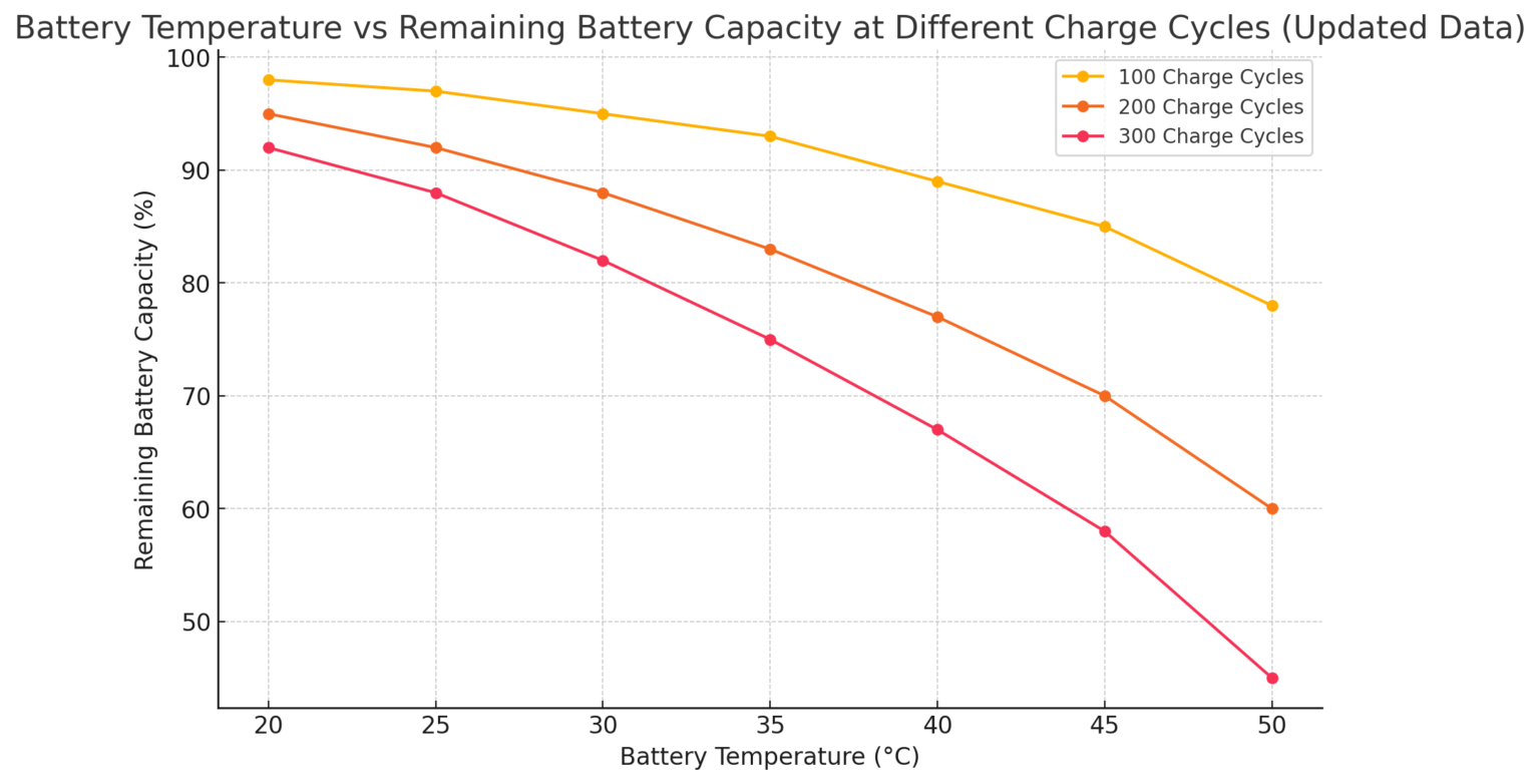

En je laadstroom? Hoge laadstroom, met name bij hoge temperaturen, en grote cycles (dus telkens van 11-100) zijn van invloed op de levensduur.
Daarom vind ik het ook erggggg raar dat je de maximale laadstroom niet kunt instellen op pakweg 0.2-0.3C, ofwel 1000-1500watt. De functionaliteit is erg beperkt. Je bent wel gedwongen modbus te gebruiken als je ook maar iets fatsoenlijk wil instellen.
[ Voor 49% gewijzigd door _ferry_ op 04-07-2025 20:58 ]

40 graden heeft wel al een significante invloed, zie bijvoorbeeld dit bij li-Ion cellen;
Afbeeldingslocatie: https://chargie.org/wp-content/uploads/2024/08/battery-temperature-capacity-1536x782.png
https://chargie.org/batte...rates-on-lithium-ion-cell
[ Voor 4% gewijzigd door _ferry_ op 04-07-2025 21:26 ]
Dit zou inhouden dat zelfs bij een batterij temperatuur van 35 graden na 300 cycles de batterij nog maar 75% heeft terwijl die 6000 cyclus mee zou moeten kunnen.
🇳🇱 3x Marstek V3 - 5.12 kWh | V149| HW p1 | HW smart plugs | HA | HBC |
obed112 schreef op vrijdag 4 juli 2025 @ 21:46:
Dit zou inhouden dat zelfs bij een batterij temperatuur van 30 graden na 300 cycles de batterij nog maar 75% heeft terwijl die 6000 cyclus mee zou moeten kunnen.
Dat artikel gaat sowieso over Li Ion en niet over LFP cellen en is heel algemeen. Volgens mij zijn die grafieken gewoon als indicatie en niet gebaseerd op echte resultaten. Het is niet incorrect dat temperatuur invloed heeft op de cellen, maar voor LFP is dat niet zo extreem als in die grafiek.
Begin hier ook wel schrik te krijgen dat goedkoop is duurkoop betekent. Zal inderdaad weinig quality control op cellen gebeuren en al helemaal geen balancing of dergelijke. Je hebt ook weinig aan 10 jaar garantie als je batterij na (paar) jaar maar halve capaciteit meer heeft en een eventueel vervangend apparaat in garantie dezelfde problemen gaat hebben.
