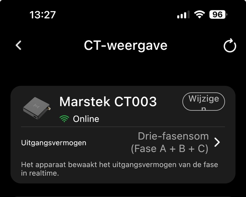

julez226 schreef op maandag 30 juni 2025 @ 13:20:
Ik heb maar 1 batterij hoor, ik heb wél 2 aparte zonne installaties.
Staat je MT zo ingesteld onder de CT :

DSSW schreef op maandag 30 juni 2025 @ 13:29:
Hij staat idd op 3 fasen som

julez226 schreef op maandag 30 juni 2025 @ 13:39:
Lijkt dat alles correct is ingesteld, mijn doos met advies is leeg.
Zou probleem melden in feedback app.

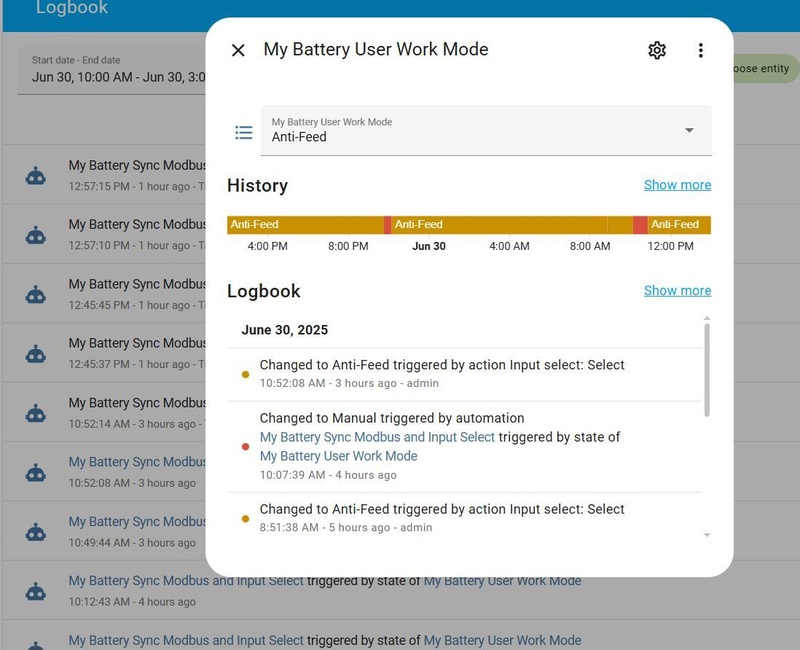

amvolleb schreef op maandag 30 juni 2025 @ 11:20:
Heb je de RS485 control mode aan staan in Home Assistant? Ik meen dat de batterij naar manual overschakelt als dit actief is (om aan te kunnen sturen via modbus)
Die switch staat altijd uit.
UsernameIsInUse schreef op maandag 30 juni 2025 @ 11:32:
Kijk eens in het Home Assistant logboek van het apparaat voor meer informatie over de trigger. Wellicht brengt dat je op het spoor.
Volgens mij is dit gewoon een automation om de input select te syncen via modbus; het lijkt mij echt dat het de Marstek zelf is die naar Manual schakelt?
Afbeeldingslocatie: https://tweakers.net/i/y9OZ0J7o-9Yn7QjWsCkMxSyE8ZA=/800x/filters:strip_icc():strip_exif()/f/image/tl7DC7ioShEbV8DqhHtYaprP.jpg?f=fotoalbum_large

Farmie schreef op maandag 30 juni 2025 @ 14:01:
Hoe staat het ingesteld in de APP?

  • UsernameIsInUse
  • Registratie: Juli 2023
  • Laatst online: 24-10 10:49
Volgens de afbeelding wordt de Marstek op Manuel gezet vanuit de automation "My Battery Sync Modbus and Input Select".
De inhoud van My Battery User Work Modus is volgens mij bij aansturing via Modbus enabled "leeg" en bij gebruik van Manual, AI of NOM niet leeg.
Kan het zijn dat bij het de automatisering My Battery Sync Modbus and Input Select het resultaat is dat de accu daarom niet op "leeg" maar op "Manual" wordt gezet?

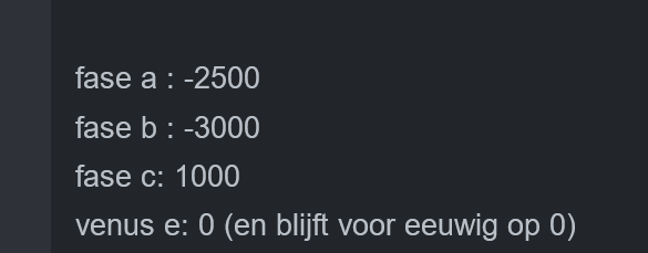

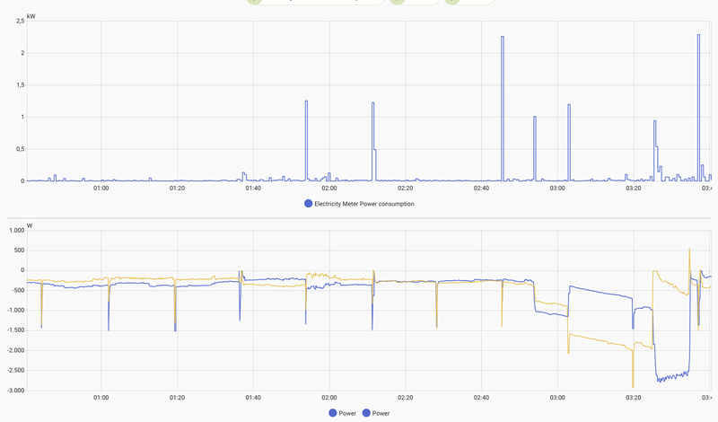

julez226 schreef op maandag 30 juni 2025 @ 12:24:
Weet iemand of er problemen zijn met meerdere fasen ? Mijn 40 panelen geven momenteel 5000+ watt maar de batterij blijft gewoon constant in standby, nochtans alles correct geinstalleerd , alles staat op groen, data wordt correct gelezen van homewizard p1.
Staat in de marstek app op :
fase a : -2500
fase b : -3000
fase c: 1000
venus e: 0 (en blijft voor eeuwig op 0)
CT , wifi op groen, geconnecteerd, geen flauw benul wat er gaande is
trek p1 meter eens even uit?
BE, Marstek 5,12kw v151, CT003 v114, SMA 5kw, boiler 150L

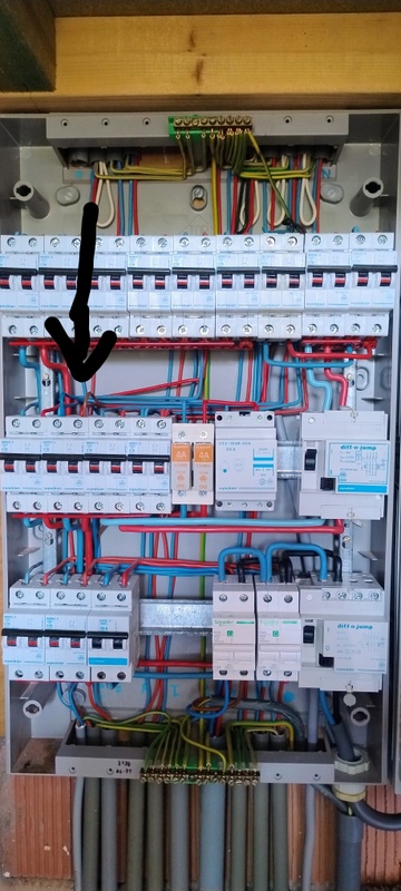

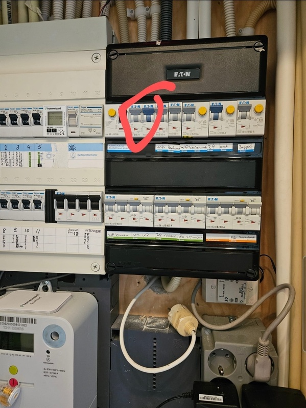

Kan iemand mij eens iets uitleggen in mensentaal :-)
De Marstek mag opladen aan 2500, maar enkel ontladen aan 800, tenzij op een aparte groep.
Of het nu ontladen of opladen is, er gaat toch 2500 door die kabel? Indien niet op een aparte groep zou dat teveel zijn?
Ook begrijp ik niet zo goed dat indien je de batterij op een groep bijplaatst, een gewoon stopcontact dus, dat de zekering deze niet kan beveiligen.
Momenteel heb ik de batterij op een kring staan, samen met wat LED-verlichting, afgezekerd aan 16a. In principe mag het niet (2500), maar ik zie er ook geen probleem in...
Dank voor wat uitleg.
  • Gohf046
  • Registratie: Januari 2025
  • Laatst online: 08:55
Meonline schreef op maandag 30 juni 2025 @ 19:04:
Als je zeker weet dat er enkel wat verlichting en bijv. een TV op een groep zit zie ik niet direct een probleem met ont(laden) met 2500 watt.
Maar hoor het graag als ik het mis heb.
Geef in de zoekfunctie het woord "brand" eens in, je zal veel uitleg en enkele tekeningen tegenkomen die uitleggen waarom je steeds een aparte kring moet voorzien als je op 2500W ontladen gaat werken.
BMW I5 E40 / EV lader Wallbox / 15KWpiek PV verdeeld over 5 SMA / Warmtepomp 14KW / Boiler 300l / 3 x Marstek Venus E 5.12kwh V157.1/216 + 1 x Venus A V149.119.109 / HBC control via HWP1 + Marstek control CT002 V124 / 3 fasen net

  • Meonline
  • Laatst online: 15-10 16:58
DSSW schreef op maandag 30 juni 2025 @ 19:32:
Gedaan, maar dan krijg ik 13blz aan info waar veel overbodig is.
Had gehoopt een simpele verstaanbare uitleg te krijgen van gewoon iemand ...
Ik begrijp niet hoe het komt dat een zekering de stroom niet kan zien.
En voor opladen is 2500 dan geen probleem? Dat zou wel samen met een friteuse op 1 groep mogen?

Meonline schreef op maandag 30 juni 2025 @ 19:40:
Omdat de groepenkast 3800 watt kan leveren, en de accu nog eens 2500 watt, dat is totaal 6300 Watt.. dat is dus 27 ampere door elektrische draadjes die dat niet aan kunnen en gemakkelijk brand kunnen veroorzaken als een apparaat op die ene groep aangesloten niet meer in orde is (en in beide stroom bronnen gaat de zekering er niet uit) :henk
Staat in deze post meerdere malen beschreven.
Maar stel je hebt twee groot verbruikers op een groep die veel vragen van het net.
Dat gaat dan vanuit het net door de zekering, die knalt er dan uit.
Nu stel je hebt daar ook de batterij bij op die levert.
De batterij levert aan je grootverbruikers rechtstreeks binnen de groep, en je grootverbruikers vragen het overige aan het net.
De zekering zal er misschien niet uit knallen omdat de batterij binnen de groep rechtstreeks wat levert.
Je bedrading zal wel smelten binnen die groep dan.
Zou brand kunnen veroorzaken.
Je batterij is qua opladen gewoon een groot verbruiker.
Die moet je niet samen met andere grootverbruikers op een groep zetten.

Afbeeldingslocatie: https://tweakers.net/i/laOvk6-kz1YtyimrWQhvGtWqrWo=/x800/filters:strip_icc():strip_exif()/f/image/68bHFroyxunHSCNPIpOCVBMQ.jpg?f=fotoalbum_large
Ziehier mijn aansluiting. Een apart stopcontact is geplaatst bij deze groep en afgezekerd met 16a.
Is dit wat OK? Zonnepanelen zijn apart rechtsbeneden
Meonline schreef op maandag 30 juni 2025 @ 20:58:
Zolang er verder geen andere gebruikers op deze groep staan is het prima om je batterij hierop aan te sluiten en op 2500 te zetten.
  • Meonline
pascallj schreef op maandag 30 juni 2025 @ 21:06:
Enkel wat Ledverlichting en een buitencamera. Geen grote verbruikers.

Meonline schreef op maandag 30 juni 2025 @ 21:16:
Volgens mij is het naar aanleiding van je vraag geprobeerd het hierboven uit te leggen, maar het gaat niet om de grootte van de verbruiker, maar om wat er mogelijk is om te leveren bij foutsituaties.
Als er iets misgaat waardoor er toch veel stroom getrokken wordt door een apparaat, kan je op een groep 11 A van de Marstek, plus 16 A vanuit de meterkast trekken. Hierdoor kan er dus ergens in je bekabeling mogelijk 27 A gaan lopen en daar is de bekabeling niet op gemaakt. Daarom mogen verbruikers en leveraars niet op 1 groep gecombineerd worden tenzij 800 W want dat valt binnen de veilige marge.
Oftewel compleet eigen groep, 2500, en anders gewoon 800 Watt.

pascallj schreef op maandag 30 juni 2025 @ 21:32:
Inderdaad, zet die ledverlichting en buitencamera gewoon op een andere zekering, dan heb je eigen zekering voor de Marstek. Anders bij defect of kortsluiting kans dat die kabels gaan smelten (zie uitleg hierboven).

Stel dat ik een nieuw zekering zet, waar tak ik dan elektriciteit af in deze kast? Kan iemand dat aanduiden op mijn foto? Wil zeker zijn dat ik niks verkeerd doe.

Avenger 2.0 schreef op maandag 30 juni 2025 @ 21:35:
Zonet gedaan. Op deze zekering zit nu enkel de batterij. Dus nu ben ik 100% veilig om te ontladen aan 2500watt?
Meonline schreef op maandag 30 juni 2025 @ 21:59:
Perfect zo :)
2 aders op 1 schroef zonder verdeel stukje?

  • Meonline
WargamingPlayer schreef op maandag 30 juni 2025 @ 22:55:
Euh... Ja?

Dat is het recept om 320 v te krijgen op een kring van 220 v. Spreek van ondervinding - mijn electriciens die de installatie in mijn woning gedaan hadden hadden dit niet gedaan maar ze hadden de vijzen niet allemaal vastgedraaid waardoor er op elk moment pieken van 320 v door de leidingen konden lopen. Met zo n dubbele kabel in 1 gat is het ricisico enorm om dit ook voor te hebben.
3 MARSTEK VENUS E 2 x V1 firmware v154-216, 1 x V3 firmware V148.117.112 elk op een aparte fase combination CT002 v124 app v1.6.59 meter Landis&Gyr E360
hermlek schreef op dinsdag 1 juli 2025 @ 04:50:
Zwevend sterpunt noemen ze dat. Maar dit is wel enkel van toepassing op 3p+n automaten. Bij een 1p + n automaat is dit niet van toepassing.
In België is het trouwens wel toegelaten om 2 aders achter 1 aansluitschroef van de automaat aan te sluiten.
Vanaf 3 aders moet verdeelstuk gebruikt worden.

Druppeltje_ schreef op dinsdag 1 juli 2025 @ 00:26:
En dat is dan nog iemand die de vraag eerlijk stelt, willen we weten hoeveel batterijen er zo ergens in de kast tussendoor geflatst worden op een zekering of een kabel die 'toevallig makkelijk bereikbaar is' ?
Je wil niet weten hoeveel Marsteks er op 2500W gezet worden op een gedeeld circuit. Snel optie aanzetten en waarschuwing niet lezen, wegklikken of verkeerd begrijpen. Ben al blij dat er hier uitleg gevraagd wordt en we raad kunnen geven, maar moest ik de kennis van TS hebben zou ik er eigenlijk niet zelf aan durven komen en gewoon elektricien bellen.

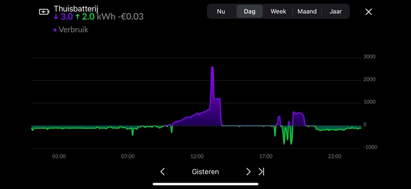

  • Erik1805
PNARI schreef op dinsdag 1 juli 2025 @ 09:31:
Sinds wanneer kan AI mode automatisch ontladen ?
Hier zie je van gisteren. Laden tijdens de goedkope momenten (rond 12:00) en tijdens koken (elektrische, rond 18:00) weer terug. Maar goed ik heb er niet super veel verstand van hoor ;)
Afbeeldingslocatie: https://tweakers.net/i/FwDJXn3KR6FeXY31-2iLFSbhBe4=/800x/filters:strip_icc():strip_exif()/f/image/KpDhgPghdcQBH9qB6kqPplqv.jpg?f=fotoalbum_large

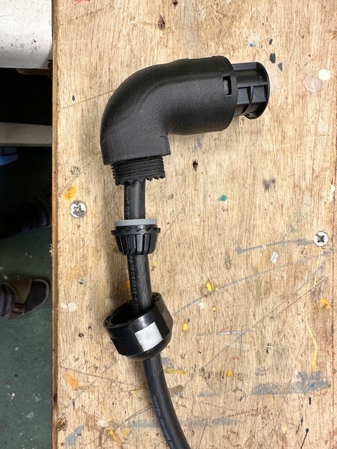

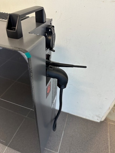

Hometek schreef op maandag 24 maart 2025 @ 13:53:
Betteri BC01 haakse stekker 3D print
Omdat de haakse stekkers op Amazon niet leverbaar lijken te zijn heb ik een 3D print versie gemaakt.
(ik had er ook nog nodig voor een ander project)
Model staat op printables

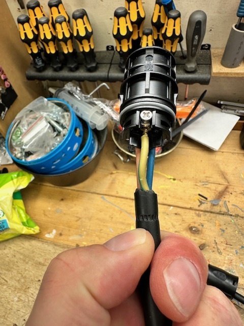

Nu ik toch aan het posten ben geslagen, hartelijk dank aan Hometek voor zijn stekker. Daar moet mij iets van het hart.
De draden van mijn originele MT stekker zaten zó los, dat bij het demonteren de fase en aarde draad onder de schroef uit schoven. De schroeven waren niet nagedraaid. Gelukkig zat het net vast genoeg om niet te vonken, tenminste er was weinig aan de contacten te zien.
Ik weet niet of dit vaker voorkomt, maar als ik een tweede MT koop is dat het eerste wat ik ga controleren.Afbeeldingslocatie: https://tweakers.net/i/Jl5jIqTkSNorlDcgKcN6itn5ym4=/fit-in/4920x3264/filters:max_bytes(3145728):no_upscale():strip_icc():strip_exif()/f/image/zv4tQsBiu7OBjNCZU2bmCnkX.jpg?f=user_large

Merken de mensen met de laatste firmware of the pieken beter worden afgevangen? Ik zie onze Quooker elke 20min aanslaan voor een halve minuut. Meestal wordt het opgevangen, maar soms dan weer niet.
Afbeeldingslocatie: https://tweakers.net/i/KS3Xa232xp8nHfjP8CHb8keK1wU=/800x/filters:strip_exif()/f/image/6bx8fop6LM1ai8S3xmansK1T.png?f=fotoalbum_large
2xMarstek + CT003 op moderne meter die elke 1s signaal geeft.
RuudBurger schreef op dinsdag 1 juli 2025 @ 10:49:
Misschien moet het ook maar in de TS gaan komen, maar zoals al vaker hier aangegeven: NOM is geen norm. Het is een leidraad. Het is onmogelijk om alles op te vangen en zeker korte pieken zijn onmogelijk om perfect af te vangen. Overal zitten compensaties in: vertraging van de meting, vertraging van de verwerking in de meter, vertraging in de WiFi, vertraging in de aansturing, vertraging van het hermeten van de nieuwe belasting etc. Je moet er niet naar streven dit soort korte pieken te willen opvangen: dat gaat je niet lukken en op de energierekening zal je ze ook nauwelijks zien.

  • Laatst online: 07:39
Erik1805 schreef op dinsdag 1 juli 2025 @ 09:43:
Bij AI gaat die bijladen op de goedkoopste twee uren en verder nom regelen. De duurste uren waren gisteren tussen 20u en 22u. Wat jij ziet tijdens koken is gewoon nom regelen
4000Wp Oost, 5000Wp west, 2x 5.12 kWh, 2xBMS V153, HWP1 V1.1903, CT003 V117 App V1.6.32, Shelly 3PRoEM, 3mfase, electrisch koken en boiler,maat 43 in de schoenen.😅

Dat snap ik en dat is toch ook niet mijn vraag? Ik vraag om of er meer consistentie te zien is met de firmware updates. Zoals je in mijn grafiek ziet wordt meer dan de helft wel afgevangen en de rest niet.
De meeste dingen die je noemt zijn juist dingen die in de firmware verbeterd kunnen worden, omdat ik zie dat het meestal wel lukt door de dag heen. Dus het kan dan wel niet een streven zijn, maar als het aantoonbaar wel goed gaat, dan is de vraag waarom op de andere momenten niet. Daarom zitten we hier toch allemaal op het forum, om ervaring te delen, discussies te hebben en "de fun" uit dit soort dingetjes te halen.
RuudBurger schreef op dinsdag 1 juli 2025 @ 11:44:
Altijd goed om dingen te delen op dit forum!
De verklaring dat het de ene keer wel lukt en de andere keer niet, is omdat het eraan ligt wanneer de meting gebeurd, waar in het compensatie proces je zit etc. Er kan wellicht altijd iets verbeterd worden, maar het systeem vertrouwt op een infrastructuur die het zelf niet beheert, en zal dus moeten uitgaan van slechte scenario's. Dus misschien kan er een paar seconde hier of daar worden weggesnoept, maar voor dit systeem is het in mijn ogen niet de prioriteit om daarop te richten.
Als je Quooker echt elke 20 min aan slaat, en je ziet niet eens die eerste piek, dan kan het ook zijn dat je data niet razendsnel ververst (of wel ververst, maar niet vernieuwd) en je het daarom niet ziet.
Heb je trouwens ook twee batterijen en vandaar twee keer 'Power'? Dan wordt er nog extra complexiteit toegevoegd natuurlijk om te zorgen dat ze niet allebei aangaan. Daar zou dan misschien wel ruimte zijn voor verbetering, door bijvoorbeeld 1 batterij paraat te zetten die altijd direct reageert, om daarna, bij gelijkblijvende belasting, de belasting gelijkmatig te gaan verdelen. Misschien gebeurt dit ook wel, maar is slechts een gedachtespinsel.

  • jolandacb
Morgenmiddag ontvang ik de Marstek venus E 5.12.
Kan ik deze hierop aansluiten?
Afbeeldingslocatie: https://tweakers.net/i/dpuKL2IoJDmg5VEtaPOEZ-Mp4js=/x800/filters:strip_icc():strip_exif()/f/image/dRe0xRKEhB7wFEVVk1i8htRL.jpg?f=fotoalbum_large
  • Perkouw
  • Laatst online: 11:13
Perkouw
@jolandacb Puur op basis van een foto lastig te zeggen. Waarvoor worden de groepen nu gebruikt? Ze staan aan. . . maar hebben geen label?

  • jolandacb
Perkouw schreef op dinsdag 1 juli 2025 @ 12:42:
Dank voor je snelle reactie.
Volgens de electrien die de meterkast heeft uitgebreid, zijn deze groepen over.
Maar ik heb dus totaal geen verstand van elektriciteit.
En ik heb eigenlijk meer vertrouwen in de kennis van de mensen hier.🫣

jolandacb schreef op dinsdag 1 juli 2025 @ 12:53:
Dan die electrien gewoon alles laten aansluiten.
Vertrouwen is prima, maar niemand hier gaat fysiek iets wijzigen in jouw meterkast. Noch aansprakelijk zijn voor eventuele ellende.

Ik denk dat het voor ons heel lastig gaat worden om hier een oordeel over te vellen. De Marstek is een stekkerbatterij en zal dus in een stopcontact moeten. Dus de groepen kunnen wel vrij zijn, maar er moet dan wel een stopcontact op aangesloten zitten ergens in huis. En als je de batterij wil ontgrendelen, ook exclusief 1 stopcontact en meer niet.
No problemo. Denk wel goed om dit dan aan een, gedegen, elektricien over te laten. ;)

De laatste x procent gaan nooit op vol vermogen, maar altijd op ongeveer half. Ik heb de batterij nog nooit zien beperken vanwege de warmte.
Duidelijk gebrek aan quality control dan :-(
Lijkt me niet alleen bij Marstek het geval, maar ook bij Zendure zo al dingen gezien (iemand die extra gebroken ferriet kern in zijn omvormer had liggen die kortsluiting kon maken en rammelde in de behuizing).
Probleem is dat dit intern ook wel het geval kan zijn, dan weten we dus niet. Hoop dat er ooit eens iemand met wat technische kennis eentje open vijst ter controle.
......... Hoop dat er ooit eens iemand met wat technische kennis eentje open vijst ter controle.
Bij mij zaten de draden wel vast, dat maakt dus 1:1.
Of één testapparaat het verschil gaat maken weten we niet. Maar als iedereen nu de stekker verbinding checkt dan weten we bij hoeveel apparaten het niet goed gaat. Daar kan je dan wat mee richting Hame.
Quality control wil niet zeggen dat alles 100% in orde is maar X% van een charge is OK en gecontroleerd.
Ik heb mijn 2 stekkers vervangen door een haakse stekker en bij mij zaten de originelen draden ook goed vast.
Ik had twee scenario’s in gedachten.
Ofwel de warmte ofwel de laatste procenten.
Het is dat laatste dus.
Bedankt !

MrPort schreef op dinsdag 1 juli 2025 @ 09:50:
rl]]
Bedankt, ik schroef de stekker eerdaags open om te controleren
Ha, dat had ik ook gevraagd aan mij leverancier: offgridpowerstation maar daar wilde men niets weten van aftersales.
Maar goed daar kom je altijd pas achter als je het nodig hebt.
