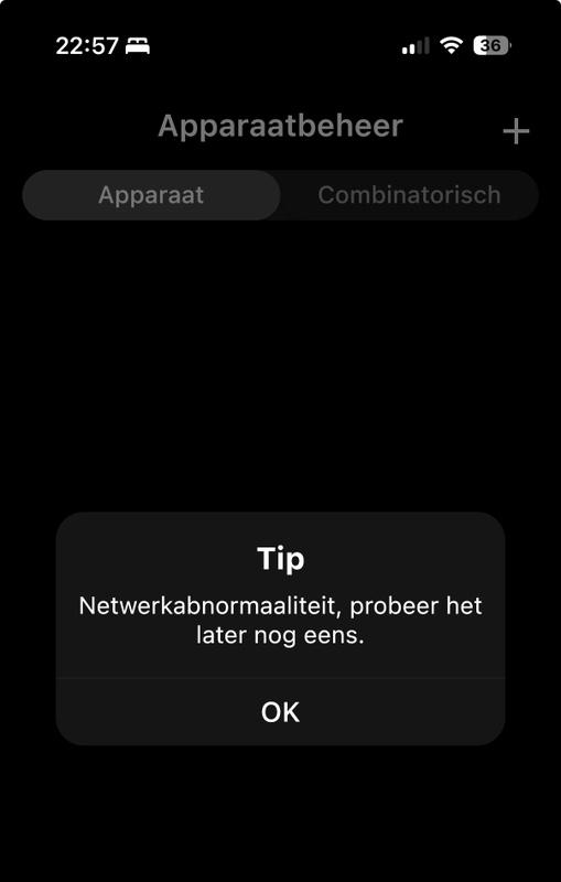

Neuron schreef op zondag 29 juni 2025 @ 18:39:
nog iemand hier met server problemen Marstek momenteel?
Server problemen Marstek... echt !?
BE 2 x MT 5.12 kWh V156 - CT003 V122 - 2x APS EZ1 - Landis & Gyr E360 1P - BMS 216
  • Rakward
  • Laatst online: 25-10 09:02
RF1000 schreef op zondag 29 juni 2025 @ 17:19:
Bij jullie ook geen MT's en CT003 in de app 😬 lijst is leeg en Netwerkabnormaaliteit heeft de app. Toevoegen lukt ook niet
Yep, hier hetzelfde probleem, blij om in dit topic te zien dat ik niet de enige ben, ik was al aan het vloeken.
Deze week eerst geen verbinding meer tussen batterij en meetmodule, nu dit weer ...
En heb alles nog maar een week. |:(
  • apollo432
  • Laatst online: 14-05 21:00
Ja…
Maar nu net eigenlijk.
De app geeft aan dat er momenteel geen apparaten zijn en dat de gebruiker alleen weergavemachtigingen heeft.
Netwerkabnormaliteit
Probeer het later nog eens
Lekker dan, zitten we allemaal echt op te wachten 8)7
[ Voor 124% gewijzigd door apollo432 op 29-06-2025 19:01 ]

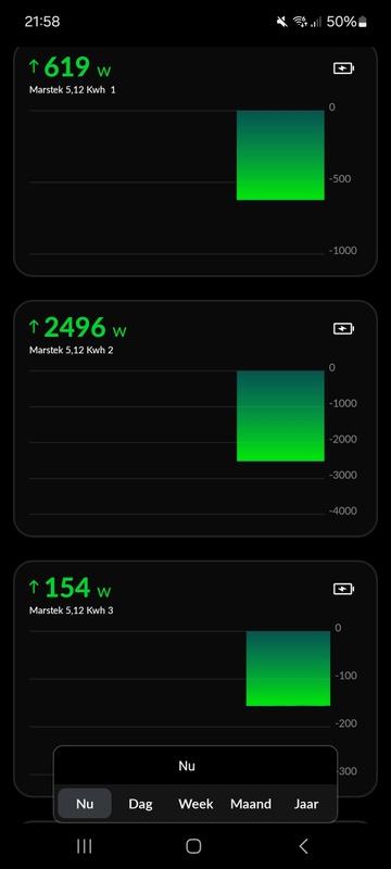

Ik krijg net een kleine hartverzakking.
Ik zit nog even te kijken in de shelly app en de HW app.
In hw zie ik ineens accu 2 enorm terugleveren, fuck wat is dat dan ik naar de shelly app totale energie verbruik 4 watt..
Huh waar blijft die stroom dan allemaal?!?
Blijkt dat de wederhelft de terras heater aangeslingerd heeft _O-
Ik zit namelijk binnen voor een één of andere flauwe film. :+
Afbeeldingslocatie: https://tweakers.net/i/zvHyoGsEiITW7wq2I4DGkoDRcLs=/x800/filters:strip_icc():strip_exif()/f/image/srIcc7Uab7gu0Tg82CypcCEm.jpg?f=fotoalbum_large
Ronald.42 schreef op zondag 29 juni 2025 @ 22:01:
Terrasheater?
Jij woont in Australië dan? Daar is het nu gemiddeld 9gr >:)
Mercedes GLE 350de / EV lader Easee + equalizer/ PV 4000Wp Oost + 7200Wp West / 2x MT Venus 5,12kW V158.1 BMS V216 CT003 Astrameter / HW P1 / Raspberry Pi + Home Assistant + Shelly Walldisplay X2/ 3x Tosot airco / Segway Navimow H800

Voor het eerst dat ik een foutmelding krijg bij het starten van de app.
Afbeeldingslocatie: https://tweakers.net/i/s7sfnh6byl64m-sgKkVfPeAMylo=/x800/filters:strip_icc():strip_exif()/f/image/ulce8rCADL4lKq5AfWfA7drF.jpg?f=fotoalbum_large
  • Eastman
Erik1805 schreef op zondag 29 juni 2025 @ 22:58:
Zelfde foutmelding hier. Ik kan ze ook niet opnieuw verbinden. Ook de connectie van hm2mqtt lijkt er uit te liggen.

rinux1 schreef op zondag 29 juni 2025 @ 22:58:
Hier ook een Shelly EM50 samen met een marstek b2500d, die volgt dus niet meer het verbruik in huis nu de server niet verbind. Slecht teken die cloudafhankelijkheid. Zelfs via bluetooth niet te benaderen lokaal.
edit: ik zag dat hij rond 03:40 weer NOM ging doen, dus toen was de server weer online?
Bij mij heeft de CT003 gewoon zijn werk gedaan in AI modus ondanks dat de app het niet deed. Ik kon het gedrag monitoren met mijn Shelly en ik zag dat de twee accu’s gewoon hun ding deden zoals ze normaal doen.
Dus het lijkt er op dat internet niet nodig is.
Ik heb een klem voor iedere accu om de waarden in HA te zien, besturing gewoon via CT003.
☀️ 8 x 430wp op zuid | ☀️ Huawei SUN2000-3KTL-L1 | 🔋 2 x Marstek Venus-E (V2 en V3) | 📱 Home Assistant | 🚗 Kia EV6-LR 2024 |🔌 Delta 8/8
Hier heb ik ook niks gemerkt. Besturing via CT003 van mijn twee batterijen heeft gewoon probleemloos gefunctioneerd met NoM. Maar aangezien ik monitoring in home assistant doe en de app daarom bijna nooit gebruik had ik niet eens door dat er een storing van de app was.
