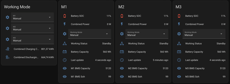

Deze ochtend antwoord gekregen op deze vraag aan Marstek. Ik heb soms de indruk dat ze beetje naast de kwestie antwoorden:
'' Two devices appear to be charging and discharging each other. If you want to avoid this phenomenon you can switch to single-phase recharge.''
Zoals ik het zie is dat niet het geval. Anders zouden de Energy Sockets dat duidelijk moeten tonen. Als ik op CT druk in de app staat er bovenaan bij '' Uitgangsvermogen Referentie'' Fase A aangeduid. Dat is toch wat hij bedoelt?
Verder is het beetje lastig dat je niet kunt reageren op hun reactie in de app.

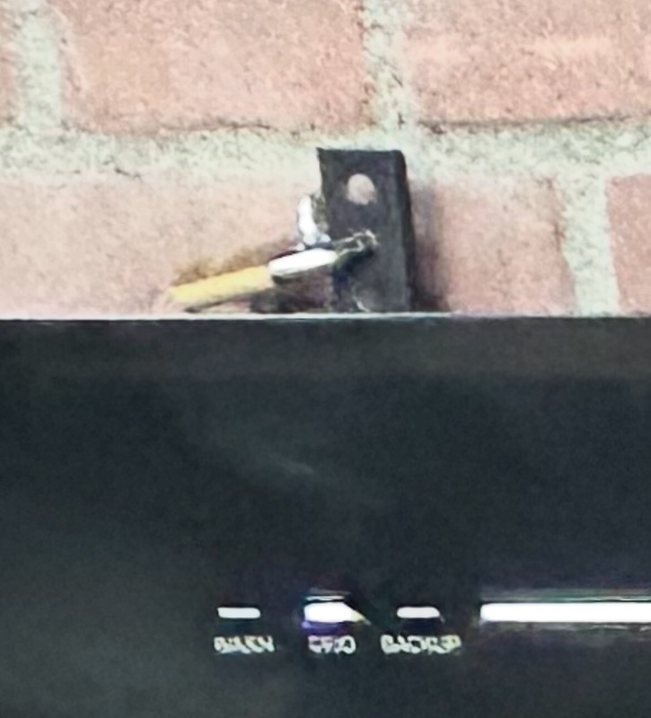

M_N_M schreef op vrijdag 20 juni 2025 @ 13:44:
Voor de veiligheid er een slot rond gelegd (hoewel je natuurlijk makkelijk die beugel kan losvijzen) maar met een batterij van 60Kg ga je nu niet zo makkelijk lopen ook.
Hij zal ook niet weg kunnen waaien nu ;)

JeffreyGorissen schreef op vrijdag 20 juni 2025 @ 14:35:
Zelf heb ik hem op deze wijze vast gezet:
Keilbout met oog M8x12 in muur verankerd (14mm stalen plug). En een gehard slot er aan door oog en door gat van de ophang beugel.

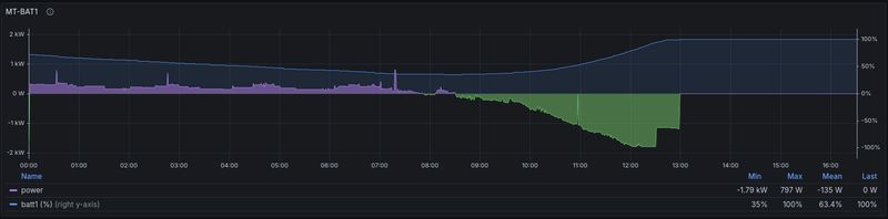

Sinds 2 dagen hier ook een 5.12kWh Marstek staan maar wat me opvalt, is dat de batterij nogal aggressief oplaad. 2500W is natuurlijk Turbocharge maar is dat niet slecht voor de cellen en de slijtage van de cellen? Ik heb 'm terug gezet naar 1800W max., dat lijkt me toch beter. Verder is het laadvermogen maximaal tot 95% SOC, en vervolgens de laatste 5% op ca. 1100W tot 100%, dus fast-charge tot de laatste druppel, wat me ook niet gezond lijkt voor de cellen (zie plaatje hieronder). Kunnen jullie dit gedrag bevestigen of is er iets mis met mijn exemplaar?
Afbeeldingslocatie: https://tweakers.net/i/oPR3cO-T_CfBXeJoQ-hkf3b1Q68=/800x/filters:strip_exif()/f/image/A44JXk4xplZpLXeU1gLP36zc.png?f=fotoalbum_large
In plaatje: Oplaadvermogen loopt langzaam op tot 1800W met opkomst van zon, bij 95% SOC -> 1100W tot 100%
Hiervoor had ik een homewizard plugin batterij, maar die liep gelijdelijk terug vanaf 80% van 800W naar 0. HW gebruikt volgens mij de zelfde type cellen..
Wat is julllie mening?

moderne lifopo cellen kunnen wel wat aan ... tegelijkertijd wordt er stevig gemeten met sensoren rond warmte enzo om indien nodig terug te schroeven alvorens er echt schade is ... zou me er niet aan storen ...

Dit is 0.5 C
Dit is geen probleem voor deze cellen. De goedkoopste / slechtste kwaliteit cellen kunnen zelfs 1 C aan.
C rating van 1 betekent dat de batterij in 1 uur vol / leeg geraakt en is dus het verband tussen capaciteit en het vermogen. De huidige elektrische autos laden bij een snellader afhankelijk van het type en de mogelijkheid tussen 1C en 4C.

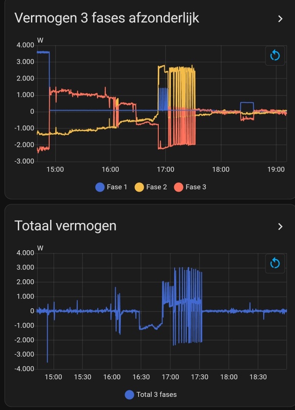

Sinds 3 dagen ook (eindelijk de Marstek). Hij (lijkt) het prima te doen, alleen zag ik net dit.
Phase A is het totaal van alle fases. (In HA worden opgeteld). Ik had verwacht en volgens mij zag ik dit gisteren ook dat de batterij 580 zou terug leveren ipv 797.
Heb hem ook al op enkelvoudige phase gezet, zelfde resultaat.
Is er iets fout of maak ik een denkfout. ?.
Afbeeldingslocatie: https://tweakers.net/i/gl3fnCeXwyM7mLgdzNPN91nZUfE=/x800/filters:strip_exif()/f/image/INumIKYzqRABGk0Dg0e1er2b.png?f=fotoalbum_large

Staat hij wel op zelfverbruik?

  • Flesym
  • Registratie: April 2023
Jacko01 schreef op vrijdag 20 juni 2025 @ 22:00:
Ik weet niet helemaal wat je bedoelt maar de Marstek (en ook iedere andere accu die aan de P1 poort hangt) ijlt altijd 1 tot enkele seconden na op het echte gebruik. Dus het is normaal dat hij soms wat hoger en soms wat lager zit. Maar als je over de dag kijkt is het resultaat minimale afname van het net. En de Marstek app zelf update heel heeeel traag, dus daar vooralsnog niet te veel waarde aan hechten.
Afbeeldingslocatie: https://tweakers.net/i/Ln9dl5QMScjLe8qPhiU5Adq2sIY=/x800/filters:strip_icc():strip_exif()/f/image/mWVgLBovC6sawl8lx9BkW3ph.jpg?f=fotoalbum_large
Afbeeldingslocatie: https://tweakers.net/i/ZJHevyCJ2IVPr3eUZ7GCJfsi1c0=/800x/filters:strip_icc():strip_exif()/f/image/dLWoM3tqG7InMaC4VhkrAOXW.jpg?f=fotoalbum_large
[ Voor 22% gewijzigd door Flesym op 21-06-2025 08:31 ]

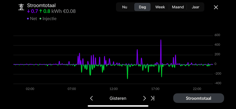

  • DSSW
  • Registratie: Januari 2025
  • Laatst online: 19:28
DSSW
Hemmik schreef op vrijdag 20 juni 2025 @ 21:36:
Is dit volgens de HomeWziard plug of op basis van cijfers van batterij zelf? Zie best groot verschil namelijk
Bij mij was het op basis van de HW kwh meters die ik per batterij heb geplaatst. Dat zou correct moeten zijn, deze zijn MID
BMW I5 E40 / EV lader Wallbox / 15KWpiek PV verdeeld over 5 SMA / Warmtepomp 14KW / Boiler 300l / 3 x Marstek Venus E 5.12kwh V157.1/216 + 1 x Venus A V149.119.109 / HBC control via HWP1 + Marstek control CT002 V124 / 3 fasen net
  • DSSW
DSSW
d3x schreef op zaterdag 21 juni 2025 @ 08:55:
Dat is enkel en alleen omdat je ook een gigantische verbruiker bent. Mijn visie is om het altijd niet te rooskleurig aan te geven of verbloemen. Velen zijn niet in staat om te redeneren, merk je genoeg in antwoorden en reviews. Bij lage in/uit zoals bewolkte dagen nacht sluimer is je RTE gewoon pak lager als je ze automatisch gebruikt. Meerdere MT is daar nog gevoeliger aan.
Jij bent ook diegene die zogezegd 75eur op de maand terugverdientijd heeft. Ook wederom sterk afh van je profiel.
Is niet rooskleurig. Is gewoon de realiteit.
Tijdens de nacht leveren mijn 3 MT's tesamen 250W om NOM te houden in de dag gaan ze soms tot 1500w of nog hoger afhankelijk van de belasting en de PV productie.
Voor de ganse maand juni is RTE MT1 : 74%, RTE MT2 : 73% en RTE MT3 : 74%
Voor de ganse maand mei is RTE MT1 : 72%, RTE MT2 : 72% en RTE MT3 : 73%
Ik ben daar best tevreden mee als gemiddelde, zeker met de zeer lage vermogens tijdens de nacht.. Is trouwens enkel PV die erin gaat en er nadien terug uit gaat.
Die 75€ is niet zogezegd, maar de realiteit met de cijfers en data die ik beschikbaar heb.
En klopt dat is afhankelijk van ieder zijn situatie en profiel.
Wij zijn grote verbruikers met EV, warmtepomp (nu voor koeling) electrische boiler, zwembadpomp, grondwaterpomp voor beregening, wassen, drogen enz, all elec. De 3 MT's geven voor ons een enorme weerwaarde

  • Eastman
Sinds twee dagen zie ik dat de SOH is gedaald van 100 naar 99, batterijen zijn wel consistent, M1 was een dagje later gedaald naar 99 t.o.v. M2 en M3.
Informatie komt uit hm2mqtt.
Afbeeldingslocatie: https://tweakers.net/i/9ODwzCD9h3D6fSadxf31hHSwiUc=/800x/filters:strip_exif()/f/image/GV6K6NlgQedaDWMf27BFlqL5.png?f=fotoalbum_large

  • Dolf_Tweakers
  • Laatst online: 09-07 22:20
Heb een V2 die nog volledig verpakt zit in de doos met folie rond.
Deze adoptie-batterij moet ik transporteren en de doos zal dus plat in de auto moeten.
Nu wil ik weten aan welke zijde de glasplaat zit t.o.v. de zijde met alle info (zie bijlage).
Ga hem natuurlijk op de achterzijde leggen.
Afbeeldingslocatie: https://tweakers.net/i/uy1KoP26IF4FvhBYc_erdAD24IE=/800x/filters:strip_icc():strip_exif()/f/image/eq1JEQQLLP5LbSzb3M3nmQYR.jpg?f=fotoalbum_large
B | VW ID.7 Tourer (77kWh) | SolarEdge SE3500H-BE 3.5kW - 4.86 Wp (18 Boviet BVM6610P-270 + Optimizers) 171° | Home Assistant | Marstek 5.12 uitgeleend | Zendure Hyper + 2 AB2000S
  • Maarten69
  • Registratie: Augustus 2022
@Dolf_Tweakers Ik zou mij daar niet te veel zorgen om maken (welke zijde).
Hij zit rondom goed in schuim/foam verpakt. Volgens mij is het trouwens plexiglas of acrylaatplaat.
