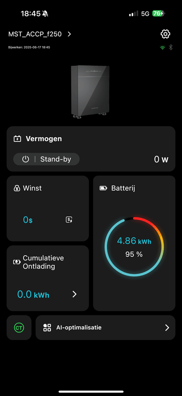

  • Revpolen
  • Registratie: April 2025
  • Laatst online: 23-08 13:38

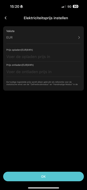

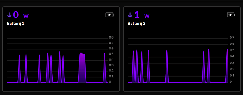

Afbeeldingslocatie: https://tweakers.net/i/FhKwnbqW6FHRM7Lv2R_A3c_XW9g=/x800/filters:strip_exif()/f/image/xqwMt8vcm1HGq8Za4RW6dVM9.png?f=fotoalbum_large
De eerste werkend :) toch nog paar vraagjes…
Wat vullen jullie hier in voor zonneplan tarieven? ( ik zie enkel timber staan )
En hoe voeg ik de batterijen toe in de homewizzard app overzicht zodat ik het zie staan bij me panelen en watermeter enz.
  • pascallj
  • Laatst online: 31-10 18:07
pascallj
Revpolen schreef op dinsdag 17 juni 2025 @ 15:23:
Ik zou niet teveel waarde hechten aan die tarieven. De winstberekening is toch niet al te precies dus erg veel heb je er niet aan. Je kunt gewoon 0 en 0 invullen om door te gaan. In de afgelopen dagen is er hier nog gesproken over wat mensen invullen die het wel gebruiken en waarop ze dat baseren.
De batterijen zijn geen HomeWizard compatibel product en kunnen daar dus niet aan worden toegevoegd. Je zou wel tussen de batterijen een HW kWh stopcontact kunnen plaatsen om zo in elk geval het verbruik en vermogen te kunnen meten en inzien in de HW app.

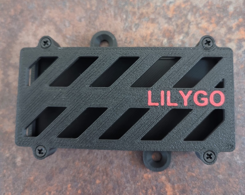

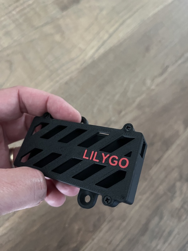

  • Tom Jansen
  • Laatst online: 31-10 09:54
@b03tz Enorm bedankt voor de mooie 3D print voor de LilyGo. Past perfect en is super handig te plaatsen door de voorbereide schroefgaten ‼️
Een musthave 👊🏻👍🏻.Afbeeldingslocatie: https://tweakers.net/i/alzjstQPPwowNC2HricT5fy7x-g=/800x/filters:strip_icc():strip_exif()/f/image/QPGS0QdeTxwQYtQvwumkX3ir.jpg?f=fotoalbum_large
Afbeeldingslocatie: https://tweakers.net/i/2Sqv8CkYi2uoAZdOVtogD3KsqiA=/800x/filters:strip_icc():strip_exif()/f/image/a1tBgUd6Z1cH5FmXgEGzRwwR.jpg?f=fotoalbum_large

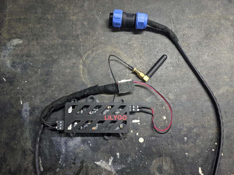

  • JB70
  • Registratie: Maart 2025
  • Laatst online: 09-04 15:51
Afbeeldingslocatie: https://tweakers.net/i/O-ExAGfkQ8OwTbCLd8TrVzJZJRY=/x800/filters:strip_icc():strip_exif()/f/image/BlTK6NuzyvpVJTakYcTtuApO.jpg?f=fotoalbum_large
Dankzij de TS uitgekomen bij @b03tz voor de 3D print van de Lilygo.
Ziet er goed en degelijk uit, bedankt.
Nu nog even wachten op het Lilygo bordje zelf, en dan stoeien.
Goede beschrijving door de TS en op youtube van Denie van Kleef, dus dat moet lukken.
Eenmaal in HA wil ik hem echter ook toevoegen aan de Homey Pro via de ESP Home App.
Ik weet niet of daar een goede beschrijving van is, iemand?
Gaat dan om de laatste stap, alles in Homey via de ESP Home app.
Overigens lees ik al e.e.a. uit via MQTT op HA, maar wil dus nu de modbus aansluiting gaan proberen.
V1 Marstek 5,12kWh V153 | HW P1 en CT003 v117 | Dynamisch contract | Homey Pro | Home Assistent | LilyGo ESP32 RS485 modbus | Synology NAS | UniFi AP's | Kuga Plugin Hybride | Hue | Daikin Airco's
  • b03tz
  • Laatst online: 06-10 22:33
Tom Jansen schreef op dinsdag 17 juni 2025 @ 16:25:
Een musthave 👊🏻👍🏻.[Afbeelding]
No problem!!

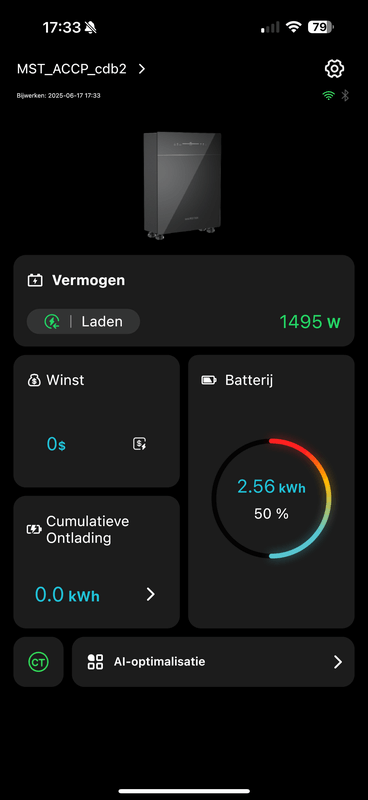

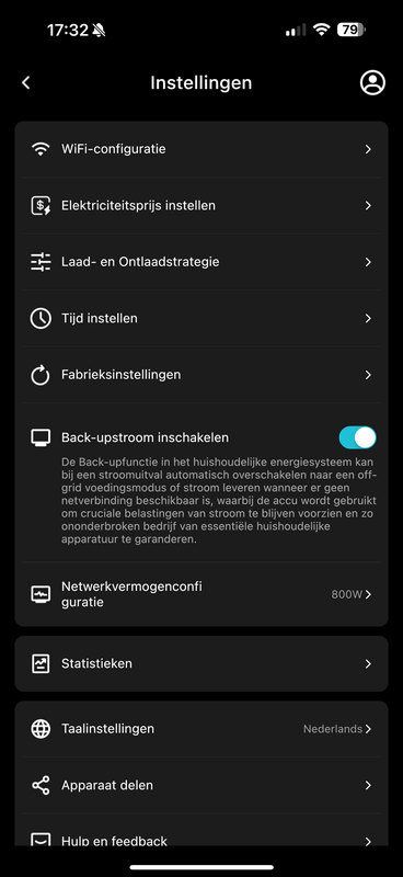

Afbeeldingslocatie: https://tweakers.net/i/tmlFlcrp9yyOoc9XK7tulS8xiHg=/x800/filters:strip_exif()/f/image/RWAfg10tmu7KiPIavXNfdhPZ.png?f=fotoalbum_large
Afbeeldingslocatie: https://tweakers.net/i/vDT6lpo6yxpDM4Y1K0KYviVIG0Q=/x800/filters:strip_exif()/f/image/t7WXeh0ThQVj09to46OAnIIx.png?f=fotoalbum_large
Sorry dat ik zoveel vraag hierzo…. Heb nu 2x Marstek sinds vandaag. 1 op eigen groep, die staat op 2500watt die is vanmiddag tot 95% geladen maar doet nu 0..
1 staat op 800watt (nu nog) op de stekker. maar die staat met 1500 te laden 🤨 iemand een idee?
  • b03tz
JB70 schreef op dinsdag 17 juni 2025 @ 17:13:
Mooi dat hij goed overgekomen is! Je kan het overigens de USB aansluiting er gewoon langsheen krijgen door de case voorzichtig iets naar buiten te buigen! Just so you know (he Tom!? 😂)
BYD Tang Final Edition | 2x Marstek Venus 5.12KW | HW P1 | Homey Pro 2023

Revpolen schreef op dinsdag 17 juni 2025 @ 17:39:
Maar wat is je vraag? Als je met 1500 W laden bedoelt, dat is normaal. De 800/2500 W instelling slaat alleen op ontladen.

  • Revpolen
pascallj schreef op dinsdag 17 juni 2025 @ 18:02:
Ah! Dacht dat het 800 laden en ontladen was! Maar dan is het goed :)

  • superduper1969
  • Laatst online: 31-10 14:31
Ik heb het zelf niet getest maar iemand zei dat de mqtt in de bovenste regels bijvoorbeeld onder WEB kan toevoegen.
# Example configuration entry
mqtt:
broker: 10.0.0.2
username: livingroom
password: !secret mqtt_password
Dan kan esphome ook contact maken met je homey mqtt

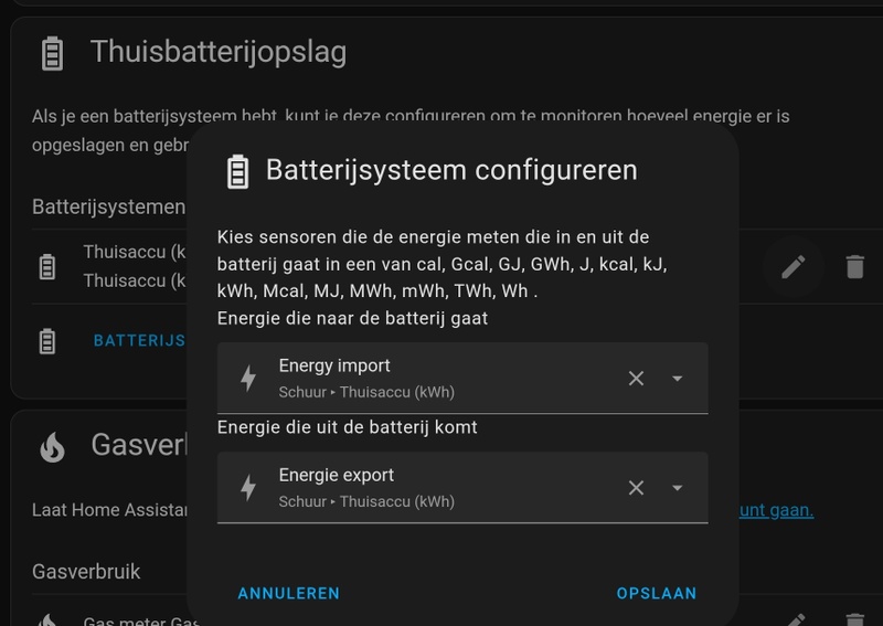

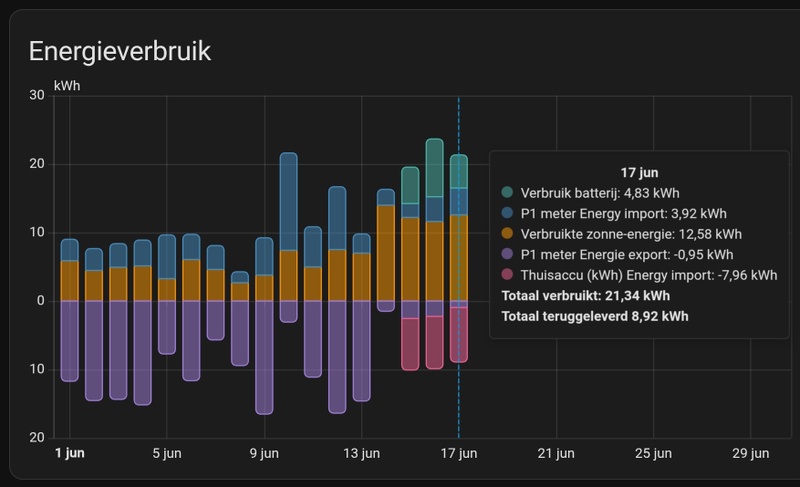

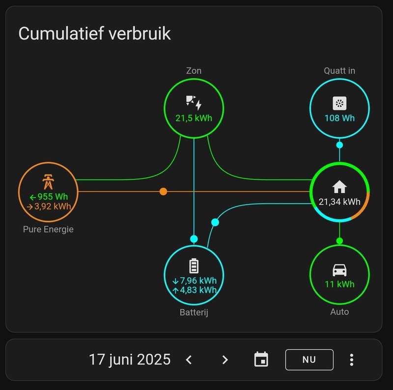

Even een vraag omdat ik niet snap wat ik fout doe. Ik heb mijn Marstek nu 4 dagen en hij werkt prima. Ik ben nog bezig hem via de modbus aan te sluiten maar krijg de spullen morgen binnen. Om hem nu al in HA te zien hangt hij achter een HW KWH meter.
Nu zie ik hem in Energy Flow Card Plus prima.
Afbeeldingslocatie: https://tweakers.net/i/pDLji1KCU2JghOWA24BBZjj5leM=/800x/filters:strip_icc():strip_exif()/f/image/1WnDsheGVWrM4YWnzS3LLZDz.jpg?f=fotoalbum_large
Echter in de Energy Card gebeurt er iets vreemds, de import wordt als negatieve waarde gezien en dus door de Energy Card gezien als teruglevering aan het net. En ik moet in de Energy Card zowel een import als een export waarde opgeven anders had ik de import gewoon weggelaten.
Afbeeldingslocatie: https://tweakers.net/i/5-rkcAZJOq3GQBXMIkq1t7QI-24=/800x/filters:strip_icc():strip_exif()/f/image/YxUd7lx6Ic22ADWgqWVRPOuZ.jpg?f=fotoalbum_large
Afbeeldingslocatie: https://tweakers.net/i/24wnansjN0aTAyNvsvUh2U-NMQY=/800x/filters:strip_icc():strip_exif()/f/image/9R6xNA4LWVqJm0sBQOlnQ9eU.jpg?f=fotoalbum_large
Op zich niet echt een probleem maar dit zou toch gewoon moeten werken? Maar ik snap niet hoe ik dit wel goed moet krijgen. Iemand een idee?

Flesym schreef op dinsdag 17 juni 2025 @ 21:39:
Ik draai zelf een oude versie van HA en bij mij staat het niet negatief, maar wel ook aan de onderkant van de grafiek. Ik vind het ook vreemd maar als je over de dag kijkt zie je dus eigenlijk dat energie die je normaal had teruggeleverd, dan geladen wordt. Dus ik ben er ook nog niet helemaal achter hoe ik de grafieken moet interpreteren, maar het ziet er over de dag wel logischer uit.

pascallj schreef op dinsdag 17 juni 2025 @ 21:48:
Als ik het zou mogen inrichten zou ik import-export (dus zeg maar verlies of RTE) boven de 0 geplaatst hebben. Dan zou hij kloppen. Maar zo als het er nu staat heeft het geen zin en gaat ook totaal fout in de opbrengst berekening.
Dus waarschijnlijk ga ik dit dashboard maar vergeten als het niet een fout van mijn kant is,

Flesym schreef op dinsdag 17 juni 2025 @ 21:52:
Waarom gaat het fout in de berekening? Die wordt toch bepaald door de tarieven en waardes van je meter en niet van de batterij. Ik denk dat het meer even een andere manier van interpreteren is.
  • Flesym
  • Registratie: April 2023
Thanks, but just a confirmation of my finding. So maybe a helper entity can fix it subtracting import from export
Huis: 125 jaar oud, redelijk geisoleerd. Verwarming: hybrid Quatt met E-CV en radiatoren. Warm water: Ariston WPB. Elektra: 5,4kWp ZP + Marstek V.2 accu

pascallj schreef op dinsdag 17 juni 2025 @ 21:57:
De Marstek levert niets terug aan het net. KWH's en geld moeten wel gescheiden blijven. In geld kun je nog zeggen dat je het in je terugleververgoeding moet zien. Maar als je het optelt bij de net-export KWH's gaat het weer fout in mijn terrugleverkosten omdat dat staffel-gebaseerd is

Flesym schreef op dinsdag 17 juni 2025 @ 22:05:
De waarden worden nergens bij opgeteld. Het is alleen voor de visuele weergave. Voor de teruggeleverde waarde pak je toch gewoon de waarde uit je slimme meter? Daar zie je ook duidelijk dat je nog geen 1 kWh teruglevert.
HA ziet de batterij als een tweede net voor in de weergave. Dus alles wat naar de batterij gaat, is 'teruglevering op het batterij net' en alles wat eruit komt is levering uit 'het batterij net' en teruglevering op het stroomnet (of eigen gebruik). De waarden worden niet gebruikt voor het op- en aftrekken want deze komen rechtstreeks uit de slimme meter en dat is de enige correcte waarde.
Het enige waar je over kunt discussiëren is dat je nu niks aan de weergegeven waarde voor 'totaal teruggeleverd' hebt bij de mouse over, maar dan gebruik je die waarde toch niet. Als je naar onderen scrollt zie je dat voor de berekening van de echte teruglevering, alleen de waarde uit de slimme meter worden gebruikt.
  • Flesym
pascallj schreef op dinsdag 17 juni 2025 @ 22:17:
Later we het maar op verschil van inzicht houden. Voor mij staat er letterlijk en vetgedrukt "Totaal teruggeleverd" en daarnaast zijn mensen gewend een grafiek tegen de Y-as af te lezen. Zoals gezegd zou mijn voorkeur zijn om import-export boven de streep op te nemen als "verlies batterij" zoals er nu ook staat "verbruik batterij"

Hier even een bedenking. Sinds vandaag een tweede Marstek in gebruik icm de CT003. Ik had hier op het forum gelezen dat de efficiëntie van de batterijen eigenlijk niet zo best is bij lage ontlaadwaardes. Toch zie ik dat 1 batterij momenteel 160W aan het ontladen is, en de andere 140W. Waarom zou Marstek er voor kiezen het ontladen van de batterijen op te splitsen? Is dit puur om ze beiden even veel of weinig te belasten? Of heb ik het verkeerd begrepen dat de RTE bij lage ontlaadwaardes slechter is?
[ Voor 6% gewijzigd door Yargo op 17-06-2025 23:39 ]

Heb de in de Marstek app geklikt op ct meter, en toen diagnose, in eens schoten ze beide online! En nu werken ze ( volgens mij goed, op de hw p1)

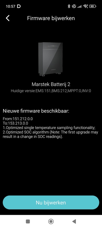

Gisteren de melding gemaakt van het Wifi probleem dat de Marstek toestellen niet steeds het sterkste signaal kiezen. Vandaag antwoord op gekregen:
Hello. This is a communication issue with the application. Our developers have resolved this issue. We have pushed the latest software to you. After upgrading the application, it can be displayed normally. Please make sure that the Bluetooth connection is not disconnected during the upgrade process. After the upgrade is complete, wait for the product to restart automatically.
Ik krijg inderdaad nu een melding dat er een update klaar staat voor mijn v151. Heb het wel nog niet uitgevoerd 😅.
Dit is precies zoals ze dit in HA bedacht hebben, je accu is een buffervat wat je later weer aanspreekt.
Om met de laatste te beginnen, ik zie geen pijl van je batterij naar het grid, dus er is volgens mij geen teruglevering aan het grid. Verder, ik interpreteer het plaatje als volgt:
Als je de batterij buiten beschouwing laat, heb je netjes je paarse PV-opwek en blauw/oranje verbruik. Met het laden van je batterij slok je een stuk van je PV-opwek op, je PV-bar wordt gesplitst in tweeën om dit te visualiseren(paars en rood).

Yargo schreef op woensdag 18 juni 2025 @ 07:27:
Goedemorgen,
Welke versie staat er voor je klaar?
Is misschien handig om te weten voor andere als die wifi problemen hebben.

  • Yargo
  • Laatst online: 09:26
SatScan schreef op woensdag 18 juni 2025 @ 09:31:
Goedemorgen,
Hey, Ga sebiets upgraden en kijken wat de nieuwe versie juist is. Heb nog niet op verder durven duwen :-). Ben aan het wachten tot de batterijen weer vol zitten. Ik laat straks iets weten.
Edit: ondertussen 1 van de 2 gedaan. Dit is de nieuwe versie:

wordt het al aangeraden om te upgraden naar v153 van v151 of houden we het motto aan if it aint broke don't fix/upgrade?

  • pascallj
pascallj
dodvip123 schreef op woensdag 18 juni 2025 @ 12:05:
Ik zou lekker op v151 blijven totdat duidelijk is of het echt meerwaarde biedt. Bij v153 verlies je sowieso de 3rd party mogelijkheid tot MQTT en als ze BMS versie 213 erbij doen... Daar ben ik niet ook niet over te spreken. Maar goed dat heb ik al meerdere malen hier aangekaart, misschien ligt het aan mijn model.

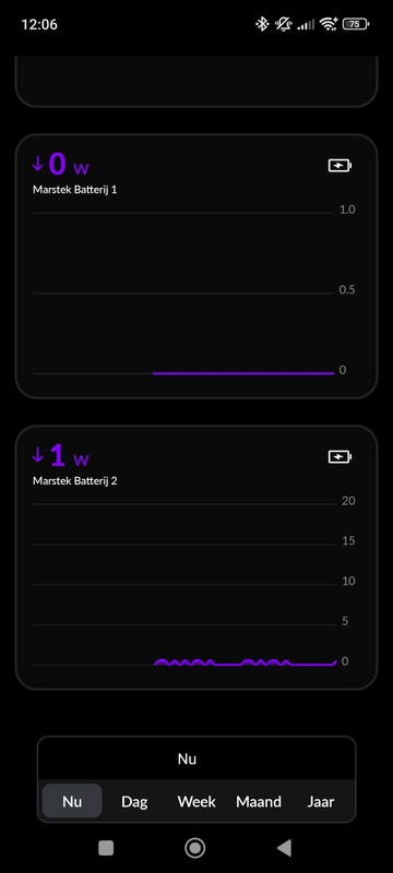

Er valt me wel iets op sinds dat ik de tweede batterij heb. Waar de eerste batterij wanneer hij vol is gewoon 0W aangeeft in de Homewizard app (via de Energy Socket), schommelt de tweede constant tussen 0W en 1W. Misschien is het muggeziften, maar het valt wel op. Zeker nu ze onder elkaar weergegeven staan. De schommelende batterij is al even 100%.
Afbeeldingslocatie: https://tweakers.net/i/w6SnAe8kfVxLZA92MZjys3WFbwg=/x800/filters:strip_icc():strip_exif()/f/image/5uDNauyuN0sJgENmAGIT3Msi.jpg?f=fotoalbum_large
  • macedpo
Yargo schreef op woensdag 18 juni 2025 @ 12:12:
Ik heb dit ook maar ik maak er mij ook niet druk om. Alles werkt hier al weken naar wens.Afbeeldingslocatie: https://tweakers.net/i/wbXRKeVD-jeLQ5Sina-HJxBRvZ8=/800x/filters:strip_exif()/f/image/mvWWMNs6U3SER5LVIkQ7c3mx.png?f=fotoalbum_large
Gewoon een vaststelling... maar vraag mij toch af wat die piekjes betekenen.

macedpo schreef op woensdag 18 juni 2025 @ 12:39:
Ik heb dit ook maar ik maak er mij ook niet druk om. Alles werkt hier al weken naar wens.[Afbeelding]
Bij mij trekt ie in rust continue 6 watt. Vraag me eigenlijk af waar dat verschil dan door veroorzaakt word?

  • macedpo
Gohf046 schreef op woensdag 18 juni 2025 @ 13:07:
Hier gebruik ik 2 energy sockets van HW. Zal wel voeding zijn voor BMS...

  • Gohf046
  • Registratie: Januari 2025
  • Laatst online: 31-10 13:57
macedpo schreef op woensdag 18 juni 2025 @ 13:14:
Ja ik heb hem ook op een energy socket van HW staan.
Zo ver ik begrepen had zij die 6 watt gewoon verbruik standby/verlichting etc.
