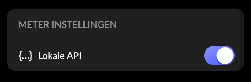

Echter zou ik graag de HW p1 meter gebruiken.
Zijn er mensen die tips hebben om hem aan ee praat te krijgen? Hij blijft zeggen dat hij hem niet kan vinden.
Heb je bij de meterinstellingen bij de homewizzard de lokale api wel aangezet?

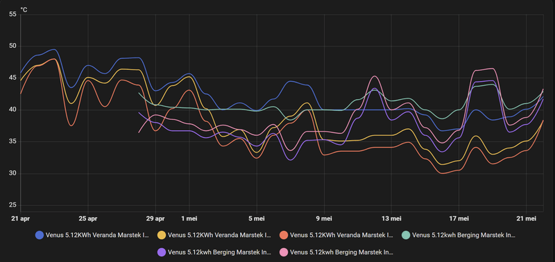

Hou de temp in de gaten, je moet je hand erop kunnen leggen. Voelt wel behoorlijk warm maar niet zo warm dat je je hand terugtrekt.
Afbeeldingslocatie: https://tweakers.net/i/BOnb4eoXppTf1E3XMdKOydRyIns=/800x/filters:strip_exif()/f/image/UBvhslFcaTajvMh3E4NrJeie.png?f=fotoalbum_large
[ Voor 45% gewijzigd door SatScan op 22-05-2025 21:35 ]
.NL | BYD Atto3 | PulsarPlus EV +Balancer | WP7.7K Z | Venus v1 en v2 - 5.12kWh V158 - CT003 V122 - BMS 216 - Modi:NOM | HBC | 2 MHI - CC | HA DS224+
Zou mij daar eerlijk gezegd geen zorgen over maken. Misschien iets dat alleen met minimale belasting en/of bij inschakelen ontladen voorkomt.

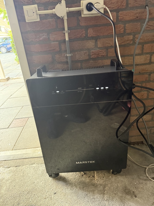

Arjanski schreef op donderdag 22 mei 2025 @ 21:18:
Ik hoor een klik en dan ruis...
Misschien dat mijn oren het niet horen, ouder worden komt met gebreken he. Geluid heb ik volluit gezet :D
Op een telefoon dicht bij je oor is het beter te horen.
Je moet eigenlijk ook al echt boven de heatsink gaan staan met je oor om het te horen.
Ik lees dat een batterij echt geen geluid hoort te maken, maarja wie weet is dit wel normaal voor deze batterij.
Anyway, ik ga hem plaatsen in het tuinhuis, als dat ontploft of affikt is het niet zo erg :*)

Denk dat je je teveel zorgen maakt. Bij omvormers of voedingen hoor je dat ook soms. Als je het niet had gezegd was het mij waarschijnlijk nooit opgevallen. Ben nu specifiek met men oor ertegen gaan luisteren.

Avenger 2.0 schreef op donderdag 22 mei 2025 @ 21:41:
Je kan je nooit teveel zorgen maken als het gaat om zo'n batterij in je huis imo. Maar als er iemand zou zijn die nog hetzelfde geluid kan reproduceren, hoor ik het graag. Kan het zijn dat het ligt aan de omvormer in de batterij? De omvormer voor mijn zonnepanelen maakt ook zoemende en knetterende geluiden.

Ja geluid heb ik ook en heb er naast andere ook al eerder over gepost hier.
Be 1e firmware waar de accu mee kwam was dit in zijn geheel niet aanwezig
Maar vanuit hier zijn meerdere mensen gaan vragen bij marstek voor een hogere efficiëntie bij lager vermogens laden.
Daarop kwam een nieuwe firmware met wat aanpassingen. Daarbij was dat geluid nog veel erger
Daarna kwam weer een update die het geluid wat deed afnemen na wat je nu hoort.
Zelf ben ik er geen voorstander van
Het zal goed zijn geweest en het was stil nu heb je van dat getik/ gekwetter net alsof er kortsluiting is
  • Maxwp
  • Laatst online: 19:38
ardana123 schreef op donderdag 22 mei 2025 @ 21:45:
Het us de omvormer
Ik hoor het niet goed, maar je zou eens kunnen zoeken op coil whining en kijken of het daarop lijkt. Coil whining is het verschijnsel dat bepaalde componenten (meestal spoelen, vandaar de naam) beginnen te 'zingen' onder belasting. Komt inderdaad vooral voor bij voedingen, omvormers, etc.

thesaxofonist schreef op donderdag 22 mei 2025 @ 21:49:
Het is alvast geen coil whine, dat heb ik op mijn rtx 3080 met tijden wel erg en ik weet hoe het klinkt. Het is een soort elektrisch gekwetter dat je kan horen op een omvormer voor zonnepanelen.

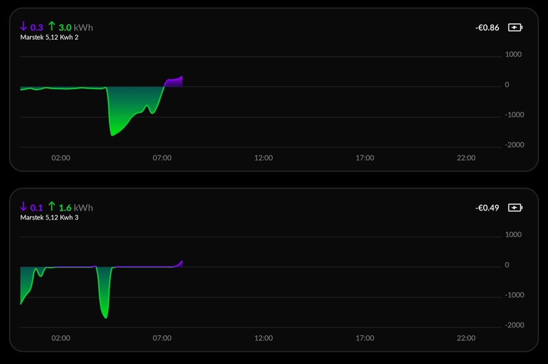

Het is afgelopen nacht eindelijk eens gelukt om een accu leeg te krijgen.
De warmtepomp die op de fase van accu 3 hangt was in gebruik en heeft hem leeg gemaakt dit is toen overgenomen door accu 2 die naar alle fasen kijkt.
Het lijkt dus zo prima te werken.

Ik heb dinsdag mijn batterij ontvangen (MT Venus 5.12KWh), gister vol enthousiasme in elkaar gezet, wielen eronder, hijsbeugels (jammer dat 1 gat niet goed getapt is), app gedownload, stekker erin, "add device" ..... en niks ... Er komt geen device beschikbaar en de app blijft zoeken.
Batterij start op, Grid lampje en de battery branden maar de BT, CT en WIFI lampjes niet (ook niet tijdens opstarten of kortstondig).
Wat heb ik al geprobeerd:
- Batterij uit en stekker uit het stopcontact voor 2 min, 1 uur, 2 uur en de hele nacht om te resetten > geen resultaat
- Martsek app op een andere telefoon installeren > geen resultaat
Heeft er hier iemand dit al een keer meegemaakt? Zijn er nog andere tips? Of is dit een DOA?

Holyjoe schreef op vrijdag 23 mei 2025 @ 08:47:
Wel de locatie aanstaan op de telefoon voor de app?
Is er een aan/uit knop aan? Volgens een korte Google search kan je het toestel resetten door de aan/uit knop 5seconden ingedrukt te houden?
Lees de TS er eens op na.. misschien dat daar tips staan hoe en wat...
