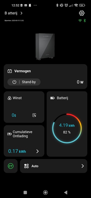

Enkele weken geleden is hier de Marstek Venus geleverd.
Het huis heeft een 3-fase aansluiting (3x25) en de slimme meter betreft een Landis+Gyr E360.
Vandaag alles uitgepakt en aangesloten. De Venus en de P1 meter (Marstek) zijn verbonden met Wifi en Bluetooth.
Accu staat op zelfconsumptie (nul op meter). Bij uitpakken was de accu 79% geladen.
Afbeeldingslocatie: https://tweakers.net/i/YmHK7BSRFtH-ba-sxREpNVoe0jQ=/x800/filters:strip_icc():strip_exif()/f/image/NETBPnVSxGp6lxneWB8MIeGt.jpg?f=fotoalbum_large
Ondanks het feit dat ik sinds 12 uur een gigantische overcapaciteit heb van de zonnepanelen is de Venus nog niet gaan laden. Wel springt hij af en toe naar "verkoop electriciteit" (800w ontladen).
Als ik in de app kijk in de CT-weergave dan zie ik dat de P1 meter 0 stroom meet op iedere fase.
Afbeeldingslocatie: https://tweakers.net/i/0ESpEpgOXMtlkv0LTXcynAg0_9w=/x800/filters:strip_icc():strip_exif()/f/image/FbxXYjQvVpmVxslSNbDrAWkL.jpg?f=fotoalbum_large
Iemand een soortgelijke ervaring?
Heb je ooit wel eens correcte weergave gezien van je verbruik? Die sprongen van af en toe ontladen komen overeen met de diagnose die hij aan het uitvoeren is. Hij probeert te kijken op welke fase de batterij is aangesloten.
Ik heb zelf ook een E360 en heb toevallig van de week een klein testje gedraaid nav iemand die problemen had met zijn E350. Daar werkte het niet als de CT003 direct op de meter was aangesloten, maar wel als er een P1 splitter tussen stond. Ik heb zelf geen P1 splitter om te testen, maar in mijn korte test kreeg ik het ook niet direct werkend op de E360. Gebruik zelf de P1 meter niet, dus had er ook niet heel veel baat bij om nog verder te testen, maar nu zie ik wel een patroon.

MarkBark schreef op donderdag 15 mei 2025 @ 13:01:
heb je de P1 poort (laten) open zetten? in belgie is dat via site fluvius dat je die poort kan open zetten (eens inloggen met uw eID en dan kan je dat zelf aanvragen)

vifra schreef op donderdag 15 mei 2025 @ 13:10:
Dank voor de tip. Hier staat de P1 poort (automatisch?) open. Een ander apparaat (ICS van KAKU) dat eerder was aangesloten op die poort kon uitlezen via die poort.
MarkBark schreef op donderdag 15 mei 2025 @ 13:13:
Ik weet niet of het verschil gaat maken in dit geval, maar ik zou sowieso via de Feedback functie in de app vragen om firmware 114 voor de CT003. Het heeft veel problemen verholpen. Niet specifiek voor dit scenario voor zover ik weet, maar toch de moeite waard.

pascallj schreef op donderdag 15 mei 2025 @ 13:05:
dat was ik, en ik kan alleen maar adviseren: koop die homewizard splitter, daarna gaat het werken.

RvdK schreef op donderdag 15 mei 2025 @ 13:17:
Besteld, dank voor de tip!
Mijn theorie was dat de CT003 niet uit zichzelf de 'Data Request' lijn verbindt met '5V'. Dit zou kunnen verklaren waarom de meter wel kan meeliften op data, maar niet zelfstandig data kan aanvragen.
Als dit waar is, stel ik mijn mening over de CT003 wel bij. Want dit is gewoon onderdeel van de P1 specificatie en zou moeten gebeuren.
