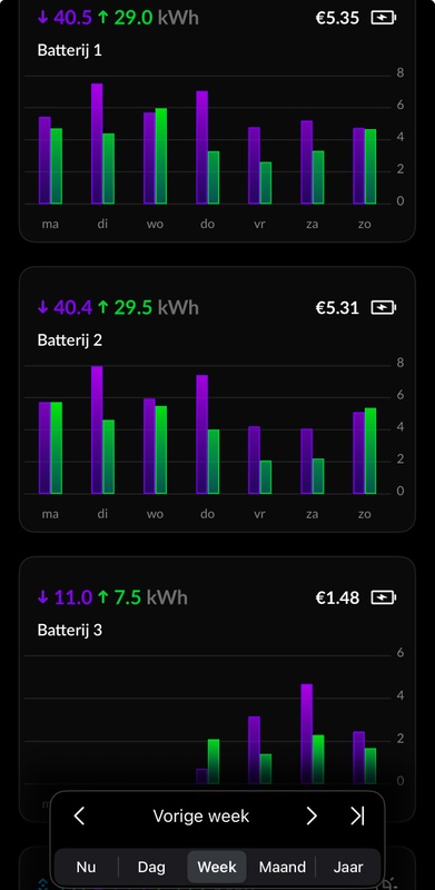

  • Eastman
Ik maak gebruik van de hame-relay en hm2mqtt als communicatie. Geen ervaring met programmeren en ben nog helemaal nieuw met Home Assistant. Maar met een beetje prompten in ChatGPT. Heb ik nu de onderstaande flow.
Er zit hier nu wat complexiteit in die niet nodig is, omdat ik nu alleen op basis van de dynamische prijzen stuur, ik heb hem op kwartier gezet, in voorbereiding op de komende wijzigingen bij tibber naar kwartierstatieven. Daardoor wil ik meerdere cycles per dag toestaan als het profitable is.
Als de saldering voorbij is, zal deze flow herzien moeten worden.
🔁 Node-RED Flow Summary
1. 📊 Tibber Price Data Fetching
Node: tibber-query from node-red-contrib-tibber-api
Fetches today’s and tomorrow’s hourly prices
Merges both into a single list of { time, price }
2. 💰 Profit Cycle Detection Logic
Identifies all profitable charge/discharge pairs for:
Duration ≥ 15 min
Discharge price ≥ (chargePrice / 0.8) + 0.07 (includes 20% RTE loss + amortization)
Allows multiple cycles per day if profitable
Outputs list of cycles: { buy.time, sell.time, spread }
3. ⚙️ Battery Constraints (Per Battery)
Each battery (M1–M3):
Max ±2500 W power
Available capacity: 4557 Wh
Control via:
number.hame_energy_..._time_period_0_power
text.hame_energy_..._time_period_0_time_from
text.hame_energy_..._time_period_0_time_to
text.hame_energy_..._time_period_0_weekday
Current SOC and temperature monitored:
Temperature < 45°C
SOC target spread ≤ 10% among batteries
4. 🔌 Load Coordination
EV Charger check via sensor.home_charger_power
If charging, discharging is paused to prevent load spikes
5. 🧠 Cycle Scheduling Logic
Selects best fitting cycles within:
Battery charge/discharge limits
Max combined throughput of 7500W
SOC state and temperature limits
Assigns time-based charge/discharge commands per battery:
Time-from / time-to / weekday
Power (negative = charge, positive = discharge)
BMW i4 | NIO ET5 | Easee laadpaal | Hoymiles 3kWp O/W | Solis 4,6kWp O/W | IthoDaalderop WMP + NRG addon | Orcon WTW | Homey Pro | Tibber | 3 x Marstek Venus E V156 BMS 216 met CT003 V122

Om met positieve noot de dag te eindigen:
meerdere batterijen in auto NoM met CT 003 blijft goed werken. MT 1 en MT 2 nagenoeg identiek over een week bekeken (MT 3 is pas midden in de week erbij gekomen
Afbeeldingslocatie: https://tweakers.net/i/TmQlqYvlr50-Dccie9scU9RcCxA=/x800/filters:strip_icc():strip_exif()/f/image/TEFf4dZKCvBc5U58IP4H8w2Y.jpg?f=fotoalbum_large
BMW I5 E40 / EV lader Wallbox / 15KWpiek PV verdeeld over 5 SMA / Warmtepomp 14KW / Boiler 300l / 3 x Marstek Venus E 5.12kwh V157.1/216 + 1 x Venus A V149.119.109 / HBC control via HWP1 + Marstek control CT002 V124 / 3 fasen net

DSSW schreef op woensdag 14 mei 2025 @ 23:29:
Misschien domme vraag, maar is dit de HomeWizard app waar de Marstek batterijen zichtbaar in zijn?
Heb er net ook één besteld en heb ook de HomeWizard P1 meter, dus zou handig zijn moest die daar ook in te zien zijn...

Jaspro86 schreef op donderdag 15 mei 2025 @ 00:10:
Voor die plaatjes moet je er wel een HW Energy-socket tussen zetten.

ArjoK schreef op donderdag 15 mei 2025 @ 00:22:
Ah op die manier!
Vroeg me al af of ik geen smart plug kon gebruiken om de data vd batterij makkelijk in HA te krijgen. Maar ik vond enkel terug dat dit niet zou werken aangezien ze niet bidirectioneel zouden werken.
Maar die van HW wel dus?
Het is inderdaad de HW app, in visualisatie is HW vrij sterk.
Ik heb voor elk van de 3 batterijen in het electrisch bord een éénfasige HW KWH meter geplaatst maar je kan dit net zo goed doen met een HW plug. Beiden meten in 2 richtingen zowel laden als ontladen. Daarenboven is de nauwkeurigheid zeer goed. Voor de socket 99,5%, de kwh meters zijn zelfs MID gekeurd, dwz dat ze gebruikt mogen worden voor facturatie.

Marc Both schreef op donderdag 15 mei 2025 @ 08:59:
Tof! Wat zijn jouw ervaring in de efficiëntie bij een laag sluipverbruik. 200-300 wat?
Ik zit gemiddeld rond de 75%. In de nacht.
Mijn 3 MT's draaien alle 3 tesamen auto NOM Drie-fasen som. Zie grafieken hieronder.
Tijdens de nacht ontladen ze rond de 50w elk en tijdens de dag varieert dat uiteraard ifv schommelingen verbruik, bewolking, zon, laden EV enz. Om dan 75% gemiddelde RTE te halen betekent dat de MT's ook bij laag vermogen zeer goed presteren. Ik merk nu ook sinds ik er 3 heb dat ik praktisch nooit naar de volle 2500w moet gaan, zeker niet voor lange periodes. Geluid van de ventilatoren is volledig weg, in tegenstelling tot toen ik er één had, die moest de ganse dag hard werken en zat een groot deel van de tijd op die 2500W, met uiteraard veel geluid en veel warmteafgifte. Veel warmteafgifte is denk ik ook veel verlies in rendement, die ventilator verbruikt immers ook energie. Kortom ben zeer tevreden,
Afbeeldingslocatie: https://tweakers.net/i/Pr1E9_BFFcHIEig86aoVWBsUWG8=/x800/filters:strip_exif()/f/image/By24nsp3lTKk6JZldQaRZabL.png?f=fotoalbum_large

  • eymey
  • Laatst online: 18-09 00:04
DSSW schreef op donderdag 15 mei 2025 @ 09:25:
Haal volgens de HWP1 meter data dagelijks tussen de 0.2kWh en de 0.7kWh uit het net bij gebruik van de CT003 als CT, dit voor de 3 batterijen, dan is de reactietijd van de CT003 wel goed denk ik, mijn meters is wel DSMR5.
Ja, helaas heb ik nog een DSMR4 meter, dus om de 10 seconden updates. Maar hopen dat Liander de vervanging van mijn meter eerder aan het begin van de jaren naar de deadline toe vervangt, dan aan het eind :)
Ik haal wel iets meer uit het net, meestal rond de 9 kWh. Dat ligt denk ik niet zo zeer aan de Offset van m'n shelly of de 10s update interval van de P1, maar het zal wel een rol spelen.
Met ons 'dagelijkse' verbruik in de avond en nacht (vaatwasser aan, paar uur TV kijken en het verdere sluipverbruik van het huis), zit de SOC van de Venus tegen 04:00 op 11%. Tot de zon op komt, komt er daarna toch nog rond de 250W uit het net. Eigenlijk zou ik een tweede Marstek moeten hebben (of wat doen aan het verbruik :P )
Maar al met al ben ik zeker niet ontevreden.

Wat is de drijfveer om naar 2 of 3 batterijen te gaan?
Er van uit gaande dat de meesten een batterij kopen ter aanvulling van zonnepanelen - en dus er van uit gaan van een dagelijkse laden van die batterij (280 dagen zon per jaar gemiddeld in onze contreien ... ) en dus de batterij op basis van overschot zon geladen wordt ... dat dynamisch verhaal als optie daarbovenop maar zonder gaat dat ook wel ... (enkel dynamisch zonder zonnepanelen rendeerd niet voldoende) en een sluimerverbruik 's nachts van tussen de 300 en 500 watt ...
Als ik puur ROI kijk, dan is één batterij terug te verdienen op relatief korte tijd (5 a 7 jaar in mijn geval) ... echter de tweede batterij zou de ROI > 10 jaar zijn (dus langer dan de warranty period) ... en dan heb ik het nog niet over de 3de batterij ...
[ Voor 4% gewijzigd door vifra op 15-05-2025 10:00 ]

vifra schreef op donderdag 15 mei 2025 @ 09:58:
hangt sterk af van je verbruiksprofiel, je PV opbrengst.
Een voordeel dat ik ook zie van 2*MT is dat ze in en uit ook verdelen, dus je hebt zo geen zware belasting. Bij sterk verbruik (inductie koken + oven + etc..) kunnen ze beide tegelijk terugleveren en dus ene piek aan van 5KW. in BE zorgt dit dus ook voor een neutraler capaciteits tarief
BE / SMA 4.2 KWp / HMT 0.8 / dual MT Venus E 5KW (V155/219), CT003 ( v118) ), DM XS212 1fase

d3x schreef op donderdag 15 mei 2025 @ 10:01:
BE en instellen op 2.5kw uitgang mag vandaag niet hé met stekkerbatterijen (mar ja we rijden allen ook niet sneller dan toegelaten) ...
Die pieken klopt - maar dat is kortstondig en dat zelfs in rekening gebracht kom ik nog steeds op een ROI die vooral gunstig is voor de eerste batterij van 5 kWh ... De tweede is al snel minder interessant tenzij je inderdaad een hoog verbruik in donkere uren hebt ... (zal me een hotub moeten aanschaffen om het te verantwoorden)
