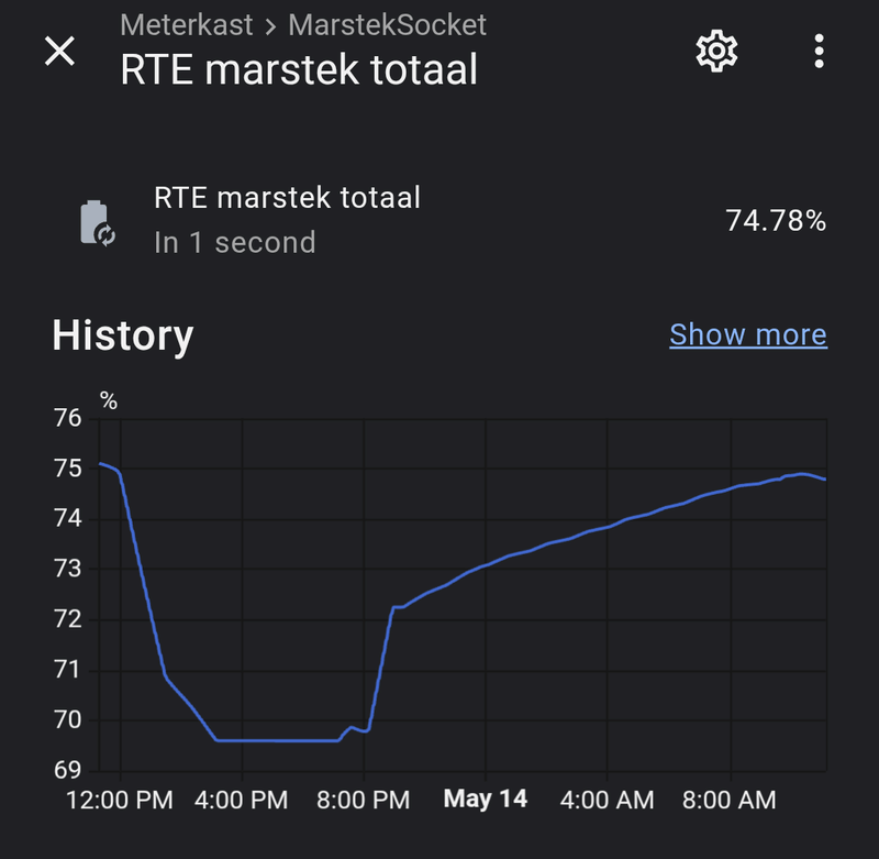

Broodro0ster schreef op woensdag 14 mei 2025 @ 07:55:
Das helemaal top! Liever meer verlies bij het laden dan ontladen.
Op basis van de ‘odo’ meters in de marstek, is the all time RTE bij mijn batterijen tussen de 80% en 84%. Dit is inclusief correctie van de 80% SOC bij levering.
BMW i4 | NIO ET5 | Easee laadpaal | Hoymiles 3kWp O/W | Solis 4,6kWp O/W | IthoDaalderop WMP + NRG addon | Orcon WTW | Homey Pro | Tibber | 3 x Marstek Venus E V156 BMS 216 met CT003 V122

Eastman schreef op woensdag 14 mei 2025 @ 07:51:
Omzettingsverlies lijkt in testen kleiner te zijn bij ontladen dan laden. matrag in "Marstek Venus / Duravolt PnP Thuisaccu Modbus koppeling"
Bij 1000W ontladen, is de efficiëntie 97%. Wat neer komt op 4,56*0,97=4,423 kWh uit de batterij.
Ik ken die posts, maar die getallen kloppen niet helemaal. Dan zou je gecombineerd op een RTE van 87 procent uitkomen en dat haalt echt niemand. Het is wellicht wel een goede indicatie. Mijn post was ook slechts een rekenvoorbeeld.

Eastman schreef op woensdag 14 mei 2025 @ 08:00:
Conform mijn bevindingen met de batterij die "buiten" in berging van de veranda staat, die zit zo rond de 80%. De andere batterij staat in de berging van het woonhuis en ik ben benieuwd of dat echt invloed heeft op de RTE. Het is nu nog te vroeg om een uitspraak over te doen.
Metingen in de Marstek zijn niet correct, hang de batterij maar eens op een MID kWh meter dan zal je zie dat de RTE gemiddeld rond de 76% zit. Laadt je er 1 kWh in dan kan je er 0,76 kWh uittrekken.

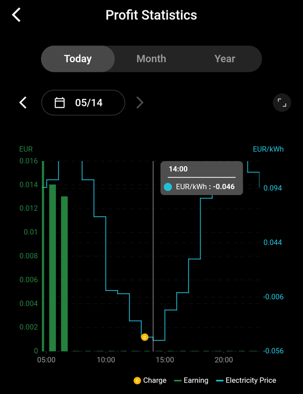

Viel me net op dat de AI niet plant om het goedkoopste uur te gaan laden. Bij jullie ook?
Afbeeldingslocatie: https://tweakers.net/i/rvMKZINUvIe6x3sWax0lztR_9y0=/x800/filters:strip_exif()/f/image/MmkaUOBtppfh06ezuPn6gdTK.png?f=fotoalbum_large

JeffreyGorissen schreef op woensdag 14 mei 2025 @ 11:00:
Zelf nog nooit gebruikt, maar hij pakt de twee goedkoopste uren. Dat lijkt mij hier correct?

  • JeffreyGorissen
  • Laatst online: 19:46
JeffreyGorissen
Do or do not, there is no try.
JeffreyGorissen schreef op maandag 5 mei 2025 @ 14:52:
Ik gebruik een Home Wizard smart socket. Deze houd de geimporteerde en de geexporteerde kWh's bij. Met behulp van een template sensor in Home assistant track ik dan de totale RTE.
De template:
{{ states('sensor.marsteksocket_energy_export') | float / states('sensor.marsteksocket_energy_import') | float * 100}}
Verder heb ik ook voor zowel de dag en de maand utility meters gemaakt op basis van de HW socket om hetzelfde per dag en maand te doen. Dag is in dit geval niet super nuttig (maar wel grappig) om te gebruiken. Deze schiet namelijk van heel erg op en neer. De totale is nu ook nog aan het oscilleren maar zal uiteindelijk wel stabieler worden.
Even iets meer uitleg, na vraag in PM, nuttig voor meer mensen denk ik.
De helper die ik aan maak is een template sensor.
Home assistant > Settings > Devices & Services > Helpers > + Create Helper > Template > Template Helper > Template a sensor > Hier vul je de naam in (E.g. RTE Marstek Maand/Jaar/All time.... ligt aan je input utility meters), de code zoals origineel vermeld vul je in bij "State template", de rest is optioneel / kan je mee spelen.
Deze gebruikt dus je reeds aangemaakte utility meters (als je voor bepaalde periodes, week, maand,.., RTE wil zien) of direct de HW import en export waarden om de RTE berekening te maken.
Je hoeft dus niet in de configuration.yaml aanpassingen te doen hiervoor.
Het resultaat zal in de loop van de tijd (denk bv aan je gemiddelde branstofverbruik) stabieler worden. Uiteindelijk zal het Jojo effect kleiner worden en je een stabiele RTE waarde geven.
Afbeeldingslocatie: https://tweakers.net/i/v_d2XsMRUHmOzDYzwKqyTAvzZdE=/800x/filters:strip_exif()/f/image/MNXuSDS1ZDp8pQgkM76zTDn7.png?f=fotoalbum_large
[ Voor 0% gewijzigd door JeffreyGorissen op 14-05-2025 11:30 . Reden: typo ]

pascallj schreef op woensdag 14 mei 2025 @ 11:02:
Staat maar 1 "C" charge icoontje.
🖥️ 5700X3D - 3080TI - 64GB | 💾 Synology DS420+ (18GB + 56TB raw) | 🤖 Home Assistant | 🔋Marstek Venus 5.12KWh - V153 + HW P1 + DSMR 4.2 (10 s) |
  • pascallj
  • Laatst online: 31-10 18:07
pascallj
JeffreyGorissen schreef op woensdag 14 mei 2025 @ 11:31:
Hoe ziet het er normaal uit? Wel twee C icoontjes op de twee goedkoopste uren? Ik dacht dit gewoon zou betekenen "beginnen met laden op uur 1 tot vol (wat dus ook uur 2 omvat)".

  • Joarie
  • Laatst online: 19:34
Hij rekent met de goedkoopste 2 uren want dat is precies de tijd waarin hij een lege accu volledig kan opladen. Hij weet namelijk niet wat zijn accu status is en gaat van het slechtste scenario uit bij deze planning. Hij update het niet gaandeweg de dag en zijn lading die al beschikbaar is.

  • pascallj
pascallj
JeffreyGorissen schreef op woensdag 14 mei 2025 @ 14:55:
Ja dit is dus heel jammer als de batterij maar voor de helft leeg is.... Niet zo een slimme AI. Ik heb hem in zelfconsumptie gezet en manueel in AI gezet terug.
Zou graag de modus in de manuel tijd settings willen zetten. E.g. 00:00 -> 13h zelfconsumptie, 13->15 AI, 15->20, zelfconsumptie, 20-21 ontladen op de avondpiek, 21->00 zelfconsumptie.
Misschien val ik in herhaling hier, maar uit het feit dat je wil ontladen op de avondpiek maak ik op dat je een dynamisch contract heb. Voor zover ik weet zijn die contracten alleen echt rendabel in Nederland, dus ook dat neem ik dan aan. Waarom zou je dan ook gebruik willen maken van zelf consumptie? Dat heeft dan geen enkele meerwaarde zolang we nog kunnen salderen.
Overigens blijft je suggestie wel nuttig! Volgens mij staat die al in de sheet waarin we ideeën verzamelen.
Nevermind, zie net dat je domeinnaam '.be' is, dan heb ik helemaal niks gezegd.

  • PNARI
  • Registratie: December 2024
  • Laatst online: 10:49
PNARI
Je praat over 0.01€ voor een batterij van 5kWh .....

Simpel voorbeeld wat gelijkaardig is aan mijn geval.
Je hebt een sluip verbruik van ~ 100 W -> 0.1 kWh
Je gebruikt tijdens de ochtend 0.5 kWh, tijdens de middag 0.5 kWh en in de avond 2 kWh. Op een dag ~ 5.4 kWh.
Neem nu dat gemiddeld
00:00-8:00 de prijs 25 cent is,
08:00-16:00 de prijs 10 cent is,
16:00-23:59 de prijs 30 cent is.
Heel conservatieve prijzen maar gemiddeld wel correct, 3 blokken om het idee over te brengen.
Je hebt een PV installatie die ~ 5 kWh oplevert (westen gericht)
Dan heb je in het geval van geen batterij:
  • Ochtend: 1.3 kWh ~ 32.5 cent MIN PV ~ 0.5 kWh => 20 cent
  • Middag: 1.3 kWh ~ 13 cent cent MIN PV ~ 3.5 kWh => -22 cent
  • Avond: 2.8 kWh ~ 84 cent MIN PV ~ 1.5 kWh => 39 cent
  • Totaal ~37 cent
Nu is jou voorstel om te laden op het goedkoopste moment en te ontladen op het duurste zonder zelfconsumptie, zonder rekening te houden met de rest: Lege MT heeft nog 5 kWh nodig (4,5 kWh maar met 90% efficientie) om op te laden. 4.5 kWh ontladen levert 4 kWh op.
  • Middag: 1.3 kWh ~ 13 cent cent MIN PV ~ 3.5 kWh => -22 cent + laden van MT ~ 50 Cent => 28 cent
  • Avond: 2.8 kWh ~ 84 cent MIN PV ~ 1.5 kWh => 39 cent + ontladen MT ~ 120 cent => -81 cent
  • Totaal ~ -33 cent
In dit geval gebruik je dus ook nog dure stroom in de uren waarop je niet ontlaad. Je winst is niet maximaal.
Mijn voorstel is met zelfconsumptie en slim laden/ontladen:
  • Ochtend: Huis draait op MT
  • Middag: Huis draait op MT + Laden via zon + vol laden op goedkoopste uur max 2.77 kWh
    => max 27 cent*
  • Avond: Huis draait op MT + Zon teruglevering 1.5 kWh + 2.25 kWh terugleveren op Duurste moment => 112.5 cent
  • Totaal ~ -85 cent
*want max 1 uur laden op 2500 W met 90% efficientie, vaak minder nodig. MT in ieder geval vol voor de duurdere uren. => voorkomt PV teruglevering op laagste prijs.
Je ziet dat mijn geval meer winst oplevert en dit is met PV iets te klein voor noden en verliezen gerekend.
Deze winst haal je uit het feit dat je het huis draaiende houd op zon en de goedkoopste stroom. Dus je inkoop is enkel het goedkoopste tarrief van de dag, en je export de namiddag (zon overschot) en het duurste via MT. Met betere AI laad je de batterij enkel nog maar bij indien je PV die dag niet voldoende zou leveren.
En met de extra opwek van dit goede weer haal ik zelfs nog beter dan in het voorbeeld:
Afbeeldingslocatie: https://tweakers.net/i/WMv2qKA7pjCS2XvclXSsymb9S7Q=/x800/filters:strip_exif()/f/image/w5ppfb0dSS0sO4Br3fAy2LXA.png?f=fotoalbum_large
