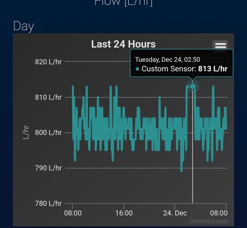

  • Heinemancp
  • Laatst online: 15:19
Hier is de verbinding prima, ontladen werkt ook. Laden nog niet voor NOM.
Vannacht even handmatig opgeladen want langere tijd met 10% SoC lijkt mij niet handig. Ik moet ook Markstec maar zelf mailen voor SW update want mijn wp gaat echt van slag, nouja de pomp of de flow meter.
Afbeeldingslocatie: https://tweakers.net/i/HrPhSbK31KXcZ-jovtT94ENCksU=/800x/filters:strip_icc():strip_exif()/f/image/Do1JFpvC49HQHYmKR675iVIF.jpg?f=fotoalbum_large
Afbeeldingslocatie: https://tweakers.net/i/0WzmJGKgEL3ktyPHYAp3L7ryuPA=/800x/filters:strip_icc():strip_exif()/f/image/IFa3w680HFQrRmaYHvzkxSLZ.jpg?f=fotoalbum_large
Afbeeldingslocatie: https://tweakers.net/i/qwyq2yCIoBlTaHAE1cIgAT7CXMI=/x800/filters:strip_icc():strip_exif()/f/image/wJE4Z6bBIJGV7NSkZS9DWXFz.jpg?f=fotoalbum_large
Afbeeldingslocatie: https://tweakers.net/i/DjKdcBSE5fw3bOP4PQH6mJZUhXQ=/800x/filters:strip_icc():strip_exif()/f/image/36cMgUPK0PgVYATWrTTDOnF0.jpg?f=fotoalbum_large

Devke
Ik zie hier toch de meest vreemde dingen voorbij komen. Heb al wat topics gelezen van verschillende thuisbatterijen en dit nog nergens gezien. Is dit nou typisch iets van een stekkerbatterij of het merk? De HW batterij moet nog uitkomen op stekker. Benieuwd.

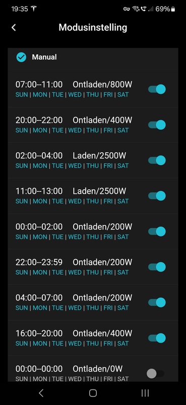

Ja ik zou ook tijdens ontladen verwachten maar het startte ook niet direct vanaf laden maar een tijdje later. Dus weet niet precies wat de accu deed.
Kan je dit zelf instellen naar elke waarde? Ik wil namelijk niet met 2300W laden, maar met iets van 1500. Dus meer dan 800W.
  • superduper1969
  • Laatst online: 14:31
badnews.nl schreef op dinsdag 24 december 2024 @ 16:08:
In het klokschema kan dit nu al. En tegen de tijd dat de zonnepanelen 1500w gaan opleveren zijn we wel 4 Firmware Updates verder dus dan zal het ook wel kunnen. Mijn piek met 16 panelen lag op 150w vandaag dus dat schiet niet op.
Afbeeldingslocatie: https://tweakers.net/i/cS-CaTB-3jN7Y2VBml0DfxgMjYA=/x800/filters:strip_icc():strip_exif()/f/image/La82jO9hVWxfIY3JBdUI0OQa.jpg?f=fotoalbum_large
