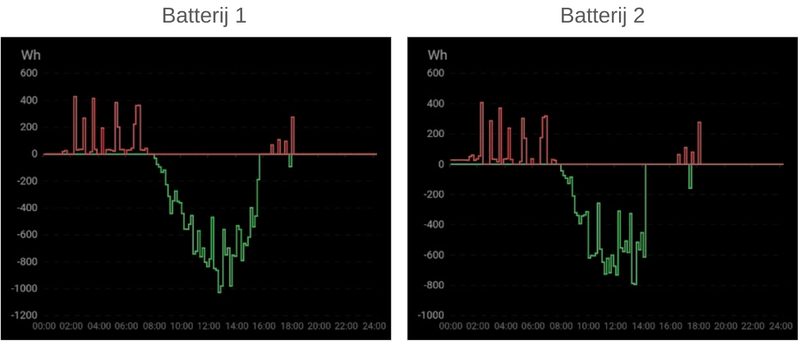

2 batterijen op 1 fase in Auto mode.
Laad en ontlaad data van vandaag voor beide batterijen. Ze doen niet exact hetzelfde, maar gemiddeld is het redelijk gelijk verdeeld. Op sommige dagen lukt dat beter dan op andere, eergisteren had ik op een gegeven moment 99% in batterij 1 en 68% in batterij 2 terwijl ze op gelijk niveau begonnen waren.
Afbeeldingslocatie: https://tweakers.net/i/3nTAP4NrCQEbbnwrW4GcjtQUZ1M=/800x/filters:strip_exif()/f/image/IrPQctWWQOul9dEHgTKmg7sn.png?f=fotoalbum_large

Hometek schreef op woensdag 9 april 2025 @ 19:45:
lukt dit nu enkel met de CT002 en CT003 of werkt dit ook met de HW P1 ?
7 kWp Solaredge - Landis+Gyr E360-1P - 2 x Marstek Venus E v.151.212 - CT002 v.118 - App v.1.6.47 (werkend met 2 batterijen in auto)
  • d3x
  • Laatst online: 21-11-2025
d3x
kurt1977 schreef op woensdag 9 april 2025 @ 22:10:
de v151 is een beta voor gebruikers die meerdere batterijen hebben of anderen die melding geven van x problemen.
De meerdere MT op 1 fase in auto hebben enkel support momenteel met de eigen CT.
Met de HW P1 kan je enkel met 1 in auto + 1 in manueel werken en de HW P1 is nog steeds in beta, alhoewel deze bij de meeste goed werkt (als er geen sprake is van brakke wifi)
dit alles is meermaals te lezen in het forum.
[ Voor 19% gewijzigd door d3x op 09-04-2025 22:17 ]
Hier 2 op 2 fases.
Het lijkt er (hier) op dat er 1 de voorkeur heeft voor de grotere vermogens en de ander de kleinere vermogens bij het ontladen op auto rond de 0.
Opladen weet ik niet omdat er ruim overschot is als de zon doorkomt.
Fw 151.2
Hwp1

Losballos2005 schreef op woensdag 9 april 2025 @ 22:20:
Hier 2 op 2 fases.
Fw 151.2
Hwp1
Welke referenties heb je de 2 batterijen gegeven?
a) elk een eigen fase
b) een op 1 fase en de ander op de som van alle fasen
c) beide op de som van alle fasen
2x Venus E (Gen1) V153.215, HW P1, Lilygo+HA

Hometek schreef op woensdag 9 april 2025 @ 23:47:
Ze hebben allebei hun eigen fase.
En ze hebben beide som van 3 fases.
Dit gedrag viel me overigens al op voor de FW-update,maar werd na de fw nauwkeuriger op de 0. Marstek veranderd onder water ook nog wel eens wat.
Inmiddels is accu 1 de verbinding met de hwp1 kwijt dus dat gaat weer lekker. Krijg deze ook niet meer op de shelly-emulator of de ct003. De ct003 was trouwens evengoed beetje spotty met verbinding.
Wel weer jammer want heb gister voor het eerst 2 uurtjes daadwerkelijk nom gedraaid.

Gisteren voor het eerst in weken de batterij niet vol gekregen en vannacht dan ook leeg en ook dat was voor het eerst in weken. Vandaag belooft ook niet bepaald een zonnige dag te worden.

Losballos2005 schreef op donderdag 10 april 2025 @ 08:10:
Goed om te horen dat 2 batterijen op ieder een aparte fase werkt. Mijn tweede batterij komt begin mei en daarvoor wordt ook een aparte groep aangelegd (de huidige batterij zit ook op een eigen groep).
Ik was er nog niet helemaal uit of ze beiden op dezelfde fase moesten worden aangesloten, of beiden op een eigen, aparte fase.

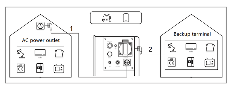

Ik ben voor mijn twee Marstek accu's die eraan komen aan het nadenken waar ik ze het best ga zetten, rekening houdend met wat er op de groep en fase al zit. Is in theorie het volgende mogelijk:
Ik heb een groep op zolder waar alleen de wasmachine op zit. Wassen doen we niet elke dag dus ik had het idee om de Marstek in het stopcontact te prikken van de wasmachine en de wasmachine op de backup terminal van de Marstek. Eigenlijk zoals het plaatje het bevestigd: Afbeeldingslocatie: https://tweakers.net/i/U2mVzFE2B9FdRUBB94uMSDF9Xks=/800x/filters:strip_exif()/f/image/ALDPdTLgSAvwsxDnEzAgKkpC.png?f=fotoalbum_large
Als ik het goed heb begrepen staat er op de backup terminal altijd spanning, mits de SoC boven de 10% is. Dus in theorie zou dit prima moeten werken en zou ik hem op 2500 Watt laden en ontladen kunnen zetten?

vinom schreef op donderdag 10 april 2025 @ 09:37:
Ik heb een groep op zolder waar alleen de wasmachine op zit. Wassen doen we niet elke dag dus ik had het idee om de Marstek in het stopcontact te prikken van de wasmachine en de wasmachine op de backup terminal van de Marstek. Eigenlijk zoals het plaatje het bevestigd: [Afbeelding]
lees je even volledig in zou ik zeggen, op de tekening met het gedeelte nr2 kan dan enkel een koppeling zijn met de batterij en NOOIT met het normale net. Ook een loop maken op deze manier lijkt mij niet ideaal, als de batterij plat is heb je geen wasmachine meer.

d3x schreef op donderdag 10 april 2025 @ 09:39:
Ja, ik dacht dat ik dat ook zo had uitgelegd, maar misschien mis ik iets. Wasmachine op back up poort (had ook iets anders kunnen zijn) en de Marstek accu zelf in een stopcontact waar verder niks op die groep zit.
Volgens mij kan dat inderdaad. Gewoon zien dat je wasmachine niet meer dan 2500W verbruikt en de batterij vol genoeg is als je de was wil doen :) Wel een goed idee om een kring/groep vrij te maken. Ga dat hier waarschijnlijk doen met de regenwaterpomp (die enkel voor toilet sporadisch gebruikt gaat worden).
Wat gebeurt er eigenlijk als je op de backup een hoger vermogen aansluit dan 2500 W? Is er dan een zekering of automaat binnenin de batterij die de geest geeft? En komt die dan vanzelf terug actief na een tijdje? Ik zie op die schets immers ook een wasmachine en een waterkoker gesymboliseerd staan. Daarmee geraak je gemakkelijk boven 2500W en dan.... ?? Weet dat iemand?
NIET doen, de batt op de groep van een wasmachine.. die heeft zeer waarschijnlijk een ander type aardlek (natte groep) en als er kortsluiting optreed? Ze zetten niet voor niets dit soort appararaten op aparte groepen...

SatScan schreef op donderdag 10 april 2025 @ 09:47:
Voor meer achtergrond kijk hier eens!
Hier zit de groep van de wasmachine gewoon achter dezelfde aardlekschakelaar waar ook 'gewone' groepen achter zitten. Dus gewoon een type/klasse A aardlek die tript bij 30 mA of hoger verschil.
Maar sowieso, ik heb ook nog steeds m'n vragen/bedenkingen bij die backup poort. Sowieso, op het moment dat het systeem 'off-grid' draait omdat er een stroomstoring is. Naar wat ik hier heb gelezen, als je de grid-kant wel gewoon aangesloten laat, is er nog steeds gewoon aarde, ook op de randaarde van de backup aansluiting. Maar welke beveiligingen biedt Marstek verder in het geval van een aardlek, overbelasting en kortsluiting? En hoe 'destructief' (of reset-baar door de gebruiker) zijn die beveiligingen?

eymey schreef op donderdag 10 april 2025 @ 09:59:
Ik heb een losse groep voor de droger en een losse groep voor de wasmachine. Wij hebben zelden beide machines aan staan, dus ik ben van plan om de batterij op één van de twee groepen te zetten en de andere machines op één groep. Zover ik kan zien zijn het "gewone" groepen met ook dezelfde aardlekschakelaar.

newz schreef op donderdag 10 april 2025 @ 10:16:
Hier zitten droger en wasmachine samen op 1 groep. Strict genomen niet volgens de voorschriften, maar het maximaal opgenomen vermogen van de wasmachine is 2400W en dat van de droger 800W, omdat het een warmtepompdroger betreft. Beiden tegelijk aanzetten durven we wel, maar ik zou hier zeker geen PIB meer bij plaatsen.
Als je wasmachine en (warmtepomp)droger op een eigen groep hebt en beiden maximaal 2400W opnemen, dan zou ik het met een PIB die vergrendeld is op 800W denk ik ook wel aandurven. Ten eerste omdat bij leveering door de batterij de wasmachine direct die 800W zal opsouperen als z'n verwarmingselement aan staat (dus minder stroom door de automaat heen) en ten tweede omdat dat hoge gebruik ook alleen maar tijdens bepaalde korte periodes in het waspgoramma is.
Maar met de huidige onduidelijkheid over beveiliging (of gebrek daaraan?) op de backup poort zou ik het niet op die poort durven.
