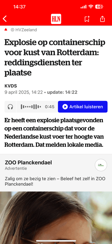

Afbeeldingslocatie: https://tweakers.net/i/sF5LJZtbOsImtSDfTIsBmDljOv4=/800x/filters:strip_exif()/f/image/yHdv1aFUGLh0Cvz4SPHvGkgU.png?f=fotoalbum_large
  • DSSW
  • Registratie: Januari 2025
  • Laatst online: 13:53
DSSW
Container met Marsteks zal toch niet ontploft zijn zeker ?Afbeeldingslocatie: https://tweakers.net/i/0I74pwthfap8hEAuy97z86ZD0jY=/x800/filters:strip_exif()/f/image/KNg12EJHXkbSSltbun8teGdG.png?f=fotoalbum_large
BMW I5 E40 / EV lader Wallbox / 15KWpiek PV verdeeld over 5 SMA / Warmtepomp 14KW / Boiler 300l / 3 x Marstek Venus E 5.12kwh V157.1/216 + 1 x Venus A V149.119.109 / HBC control via HWP1 + Marstek control CT002 V124 / 3 fasen net

  • Avenger 2.0
  • Laatst online: 12:14
Avenger 2.0
DSSW schreef op woensdag 9 april 2025 @ 14:39:
Die kans is groot 😅
Container met Marsteks zal toch niet ontploft zijn zeker ?[Afbeelding]
7(8)7 :N :S
Neeeeeeeeeeeeeeeeeee
Ok dan word het victron
Edit
Het containerschip kwam van Hamburg en is onderweg naar de Rotterdamse haven.
Dus denk dat we pech hebben ze worden toch geleverd _O-
[ Voor 14% gewijzigd door Maxwp op 09-04-2025 15:25 ]
Als het de Marsteks zijn, dan hoop ik dat dat bekend wordt en is het misschien ook maar beter dat ze daar ontploft zijn :P :+
