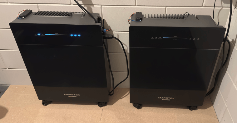

Helaas heb ik ook een slechte ervaring met firmware versie v151. Vanochtend heb ik beide batterijen geüpdatet, de ene zonder problemen, de andere is vermoedelijk overleden.
De batterij die goed ging, herstartte en kwam direct weer online, de andere die niet goed ging, herstartte en sindsdien alleen de ventilator die je hoort zoemen...
Ik heb vanochtend nog een kwartier gewacht, maar zonder resultaat. Ik besloot het toen even te laten voor wat het is en naar mijn werk te gaan en hoopte dat hij vanzelf weer online zou komen, maar tot nu toe is dat niet gebeurd. Vanavond als ik thuis ben, ga ik proberen om hem tot leven te krijgen. Ik heb al contact opgenomen via de app maar helaas nog geen feedback van wat nu te doen...
Kan straks wel een reset procedure proberen als ik thuis ben, maar ben bang dat hij niets meer doet.
Ik krijg nog wel verbinding via bluetooth maar de waardes zijn bevroren, ik zie geen firmware versie meer en uit de modbus komt ook geen data meer (en ook geen 5v meer). Op de voorkant branden geen lampjes alleen de "procentbalk" licht nog heel zwak aan de linkerzijde.
Er komt precies wel heel veel ellende de laatste dagen. En dan moeten die 200 batterijen einde april nog allemaal online komen, dat belooft.

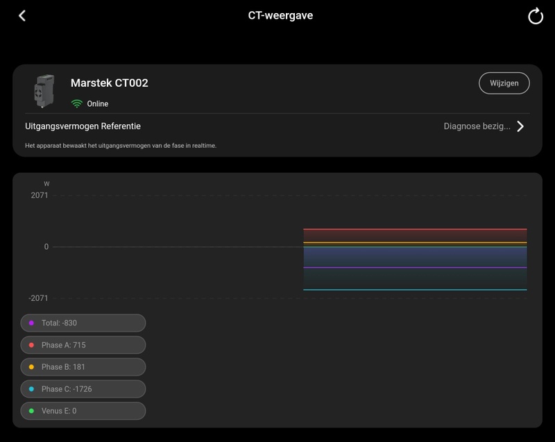

Ik heb CT-klem A1 om dezelfde fasedraad vanuit de hoofdschakelaar geïnstalleerd als waar de 'consumptie CT' van mijn Enphase systeem ook omheen zit.
Enphase CT meet vrijwel hetzelfde als de slimme meter, zowel bij lagere vermogens (~300W) als ook bij 3000W. Hooguit een Watt of 5-10 afwijking Maar als het huisverbruik dan bijvoorbeeld rond de 420 W zit, dan meet Shelly hooguit ~350 En die afwijking van 50-70W zie ik dus haast bij alle vermogens, groot en klein.
Dat is toch wel een erg groot verschil.... heb nu bijna de neiging om toch maar de Shelly weer te retourneren (jammer van alle moeite) en dan maar draaien op Shelly emulatie vanuit Home Assistant (home assistant kan iedere seconde updates verkrijgen uit de custom Enphsae integratie die ik gebruik).ou het misschien ook kunnen dat de CT van Shelly nu te dicht in de buurt van de Enphase CT zi Al zt (maar ze raken elkaar niet ) .
Met wat geluk komt Liander 1 van de komende jaren een keer mijn DSMR4.x meter upgraden (ik heb een meter met alleen een GPRS modem) en dan kan ik evt op P1 overschakelen.
Of ik moet een ~60W afwijking op de NOM accepteren.....
Mijne is vrij accuraat, 10-15Watt verschil tov van P1 meter. Het is classe B meter dus 1% afwijking (2 bij lage waarden dacht ik).
Beide klemmen aangesloten op zelfde fase? Hier zit er een op die inkomde fasedraad en 1 op de kabel die naar 2de zekering kast komt. Voeding komt van een vrij kale groep op zelfde fase ofc (enkel boiler en deurlbel).

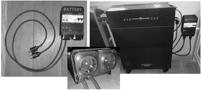

Marstek batterij aangesloten als backup voor het hele huis
LET OP:
  • de hier getoonde manier van aansluiten is niet zoals Marstek het bedoeld heeft
  • dit is een ‘hack’, misschien niet illegaal, maar waarschijnlijk niet geheel volgens de normen
  • Marstek komt met een ‘Smart Box’ om de batterij op een degelijke en veilige manier als backup voor je huis te kunnen gebruiken (helaas nog geen detail info)
De Venus batterijen hebben een 220V ‘backup’ stopcontact dat 2500W kan leveren. Het primaire doel van dit stopcontact is om in geval van een stroomuitval met behulp van verlengkabels enkele belangrijke apparaten in huis van stroom te voorzien.
Volgens de promovideo van Marstek kun je de backup aansluiting echter ook gebruiken voor een autonoom micro-grid (zie ook deze test) of een automatische backup (icm met de ‘Smart Box’).
Ik vind het handig om bij stroomuitval een backup bij de hand te hebben voor verlichting, een kopje koffie, maar ook voor zaken als de elektrische garagepoort. Hiervoor wil ik echter niet met verlengsnoeren aan de slag om de verschillende apparaten met de batterij te verbinden. Ik wil bij stroomuitval het hele huis aan de batterij koppelen. Mijn huis is een kleine bungalow met 1 fase aansluiting, een bescheiden stroomverbruik en een kleine PV installatie (2kWp).

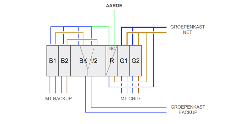

Ontwerp
Ik heb een tijdje gepuzzeld om zowel de GRID als de BACKUP aansluitingen van de Venus batterij op een veilige manier in de elektrische installatie van het huis te integreren terwijl het toch een plug-in systeem blijft.
Uiteindelijk heb ik gekozen voor een 3 fase (4P) omschakelaar. Deze schakelaar is zo aangesloten dat hij 3 dingen tegelijk doet:
  • Alle groepen van het huis afkoppelen van het net
  • Grid aansluiting batterij afkoppelen
  • Alle groepen van het huis aan de backup koppelen
De omschakelaar kan bij stroomuitval volledig automatisch omschakelen naar de backup (mits die aan staat in de app), dit is voor mij echter niet nodig en het lijkt mij ook veiliger om gecontroleerd handmatig de backup in te schakelen.
Ik heb twee batterijen, maar zal steeds maar 1 als backup gebruiken. Hiervoor gebruik ik wederom een omschakelaar, dit keer een 1 fase (2P) versie. Beide backup uitgangen zijn aangesloten op 10A installatieautomaten.
Afbeeldingslocatie: https://tweakers.net/i/A3wyYCh2-bCYtNrAdGmN997f_Do=/800x/filters:strip_exif()/f/image/8FPXYrIW5OGipaJ9L4VCjoag.png?f=fotoalbum_large
Installatie
Omdat mijn groepenkast vol is, en om de bekabeling eenvoudig te houden, heb ik met een 3D-printer een speciale schakelkast gemaakt waar de batterijen op aangesloten worden, met 2 stopcontacten voor GRID en 2 kabels met stekkers voor BACKUP.
Op de backup aansluitingen zitten signaallampjes die aangeven of de fase/nul polariteit klopt
Afbeeldingslocatie: https://tweakers.net/i/90OBxt6f1uZttPcyHP6IG4Grcro=/800x/filters:strip_exif()/f/image/ubYPY5g5jXOjnqcgqGrK6o8o.png?f=fotoalbum_large
Off-grid test (aka micro-grid of eiland installatie)
Het functioneert goed, ik heb 24 uur off-grid gedraaid (hoofdschakelaar uit, backup aan).
Magnetron, waterkoker, airconditioning, vaatwasser, CV, TV, PC, verlichting, alles werkt, maar uiteraard niet alles tegelijk. Opladen met PV werkt ook zoals eerder getest. Tussen 11:00 en 14:00 met voldoende PV opwek heb ik zelfs de EV op laag vermogen bijgeladen.
Als de zon schijnt is het beschikbare vermogen 2500W + PV opwek.
Het werkt, maar er zijn beperkingen en ook enkele veiligheids risico's
2500 W
Volgens spec kan de Venus E 2500W leven via de backup. Dit blijkt geen harde grens te zijn, ik had incidenteel meer dan 3000W verbruik. Bij afname van meer dan 2500W gaat na enkele minuten wel een pieper af in de batterij (waarschuwing overbelasting?). Ik heb niet getest wat er gebeurt als je langdurig te veel vermogen afneemt.
De backup uitgang is aangesloten op een 10A installatieautomaat. Voor een strikte overbelastingsbeveiliging is een thermische zekering echter veel te traag.
Opladen met PV
Opladen met eigen solar opwek gaat goed zolang de SOC in de range 12-99% blijft (zie eerdere test)
Geen fase/nul (edit: op te lossen door nul-aarde verbinding, zie update onderaan)
De backup uitgang levert geen nette nul en fase, mijn polariteits signaal lampjes branden allebei, en ook met een spanningzoeker schroevendraaier zie ik spanning op beide contacten. Alles is volledig geaard, maar de DC/AC omvormer is kennelijk ‘zwevend’.
Geen aardlek (edit: op te lossen door nul-aarde verbinding, zie update onderaan)
In de off-grid situatie werkt de aardlek niet.
(on-grid werkt de aardlek via het backup stopcontact wel, test uitgevoerd met een stopcontacttester)
Conclusie
Als noodoplossing is deze backup-schakeling heel bruikbaar, maar met beperkingen en risico’s.
Update: video over aarde en nul voor off-grid systemen gevonden.
Ik heb dit getest, met de nul verbonden aan aarde heb ik idd een keurige fase en een nul en werken de aardlek schakelaars voor alle groepen in huis normaal. Blijkt dat de Venus in off-grid modus een niet geaarde uitgang heeft, ondanks dat de kast in mijn opzet wel geaard is.
Ik moet wel nog even nadenken hoe ik de nul-aarde verbinding veilig in mijn installatie plaats. Vermoedelijk moet ik een relais toevoegen dat de nul-aarde verbinding sluit zodra de GRID aansluitingen stroomloos worden.
Update 2:
Voorlopig ontwerp met een NC relais dat de nul-aarde verbinging op de backup aansluiting activeert zodra beide grid aansluitingen spanningsloos zijn.
Afbeeldingslocatie: https://tweakers.net/i/v5EIMDfGFoSv2oT6v53_TPsxWW8=/800x/filters:strip_exif()/f/image/yzFl9pJMeicX0oJtmnBv0nSR.png?f=fotoalbum_large
[ Voor 10% gewijzigd door Hometek op 10-04-2025 14:11 ]
2x Venus E (Gen1) V153.215, HW P1, Lilygo+HA

SadisticPanda schreef op dinsdag 8 april 2025 @ 16:57:
1-fase systeem hier, dus beide klemmen zitten inderdaad op dezelfde fase.
Klem A zit op de inkomende fasedraad (dwz, de fasedraad die vanuit de hoofdschakelaar naar de twinhuls gaat die op de invoer van de extra 40C automaat ter 'voorbeveiliging' van het verbruikersgedeelte van de groepenkast gaat (de andere draad in die twinhuls gaat naar de PV-kant van de groepenkast). Enphase CT zit op dezelfde draad en meet dus inderdaad met die 1-2% nauwkeurigheid.
Klem B zit op de fasedraad van kabel die naar de schuur gaat (zit op een eigen aardlekautomaat, met op dit moment alleen nog wat verlichting in/aan de schuur). Hier komt eind april de Marstek op te zitten, verlichting en overige wcd's gaan dan terug naar de voeding die er vanuit de bouw al zat, aftegakt van de woonkamer. Op dit moment zit daar 's nachts hooguit 13W verbruik op, overdag 0 .
Shelly wordt gevoed vanuit de B6 aardlekautomaat die ook de Enphase gateway apart voedt (wat zijn die schroefterminals overigens dramatisch klein zeg, een solide afgewerkte 2,5mm2 draad past er maar nauwelijks in :|
Ik zou klem B nog eens kunnen proberen om dezelfde draad vanuit de hoofdschakelaar, of mss zelfs de draad van de netbeheerder naar de hoofdschakelaar toe. Kijken of de plek nog verschil maakt e/nof er ook nog verschil is tussen de 2.
10-15W verschil zou ik acceptabel vinden overigens.
Marstek Venus 5.12kWh v154, CT002 V118, CT003 V118 DSMR5.5, PV 11xEnphase IQ7+ Z-O, 5xEnphase IQ7+ N-W - ~4,7Wp theoretisch, ~3,5Wp praktijk.

Hometek schreef op dinsdag 8 april 2025 @ 17:26:
LET OP:
Ontwerp
Installatie
2500 W
Opladen met PV
Geen fase/nul
Geen aardlek
Conclusie
Weet iemand een oplossing voor de ontbrekende fase/nul en aardlek, heb ik ergens een denkfout gemaakt?
Je sluit beide batterijen via de off-grid uitgang op 1 fase. Ik dacht dat de off-grid poort niet frequentie volgend is. Gaat dat dan wel goed?
BMW i4 | NIO ET5 | Easee laadpaal | Hoymiles 3kWp O/W | Solis 4,6kWp O/W | IthoDaalderop WMP + NRG addon | Orcon WTW | Homey Pro | Tibber | 3 x Marstek Venus E V156 BMS 216 met CT003 V122

eymey schreef op dinsdag 8 april 2025 @ 21:27:
Volgens mij heb ik hem min of meer hetzelfde aangesloten. Heb je toevallig een foto die je kan delen?
Ik heb gewoon een 50Watt afwijking en dat vind ik toch wel wat veel.

  • Hometek
  • Registratie: Februari 2025
  • Laatst online: 09:03
Eastman schreef op woensdag 9 april 2025 @ 07:14:
Ahh duidelijk, ik had die schakelaar over het hoofd gezien in je schema.
Waarom zou je niet 1 van de batterijen via grid aansluiten in de off-grid situatie? Dus de wisselschakelaar daarvoor gebruiken. Dan hoef je niet handmatig te switchen tussen de batterijen in off-grid mode.
Ik heb die optie overwogen, 1 batterij als AC bron (backup aansluiting) en de andere AC volgend (grid aansluiting). Maar het wordt dan ingewikkeld omdat de 2de batterij een verbruiksmeting nodig heeft om te kunnen regelen. De digitale meter zit in de off-grid situatie buiten de kring, dus P1 dongels registreren niets. Met CT klemmen zou je wel actueel verbruik kunnen meten. Of het systeem goed zou werken met de 2de batterij die de 1ste op 'NOM' probeert te houden weet ik niet.
Ik wou het systeem niet ingewikkelder maken dan nodig.

  • eymey
  • Laatst online: 12:37
mtouw78 schreef op woensdag 9 april 2025 @ 08:37:
Hmm, fijn om te lezen dat ik niet de enige ben met zo'n grote afwijking. Ik zit erover te denken het ding terug te sturen naar Amazon en om replacement te vragen. 50-70W afwijking vind ik ook echt te veel. Ik zal later vandaag even foto's delen via DM
