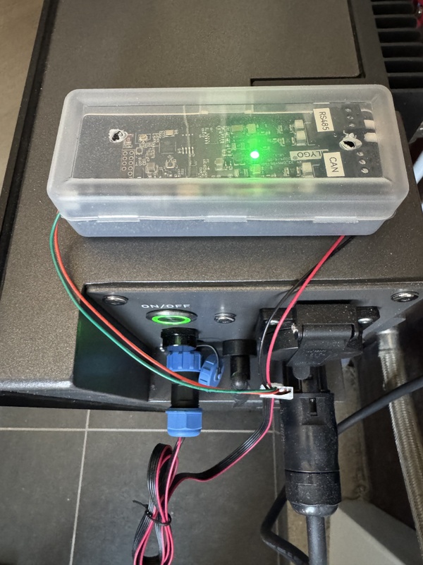

Chape schreef op zondag 6 april 2025 @ 21:45:
Heb zo modbus T-CAN485 ESP32 besteld, en die ga proberen in die oude CT001 in te bouwen, heb ik te minsten nog wat aan dat kastje:))
Ik heb gewoon het plastic doosje hergebruikt waarin de module geleverd werd. Onderaan zit magnetische plakband zodat deze mooi aan de batterijbehuizing blijft hangen.
Afbeeldingslocatie: https://tweakers.net/i/AgvR25XAnKliWsQVaCXpY4BNZEo=/x800/filters:strip_icc():strip_exif()/f/image/2TQQ6IP6gQrLj8yuguXj3ux7.jpg?f=fotoalbum_large

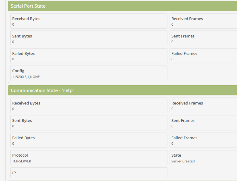

Met wat geklier de HW P1 gekoppeld aan de Marstek.
Heb echter het probleem dat het bij diagnose betreffende het aantal fases blijft. 🥴 Is dit software gerelateerd of bekend hoe dit op te lossen? Ik heb de laatste update HW P1 geïnstalleerd.....Afbeeldingslocatie: https://tweakers.net/i/zHKC9lYdCGmxNU9FYoIcoLO1EPQ=/x800/filters:strip_icc():strip_exif()/f/image/y22tqLO4hmP1QxEmbFkcDagp.jpg?f=fotoalbum_large
Venus E V2 5,12kWh + Venus A 4,16kWh, CT003, LilyGo Modbus, ISKRA AM550-P1, 3xFase, HA on: Mini MP-100 AMD Ryzen 7 5825U 32gb, Firmware CT003_V122. Venus E_V2: V156 & BMS V216 & Venus A: V148 & BMS V109

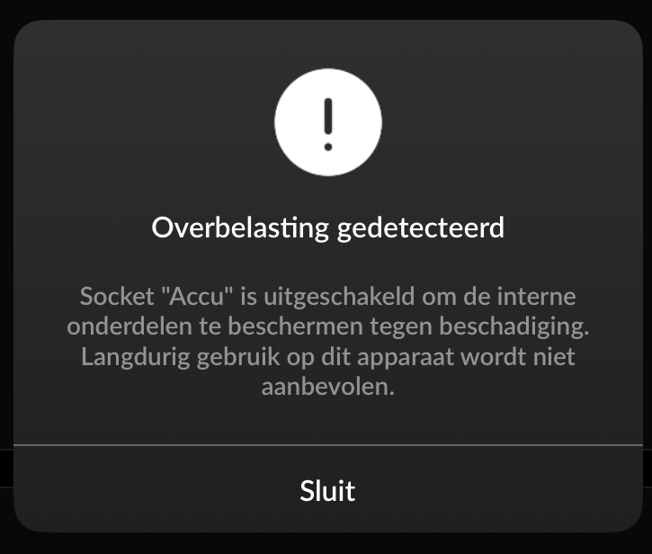

Oeps,
Afbeeldingslocatie: https://tweakers.net/i/74h4V0CsGis0TzsbFdSNPzttl-k=/fit-in/4000x4000/filters:no_upscale():strip_exif()/f/image/QZ0XXcqXLhpS72u32FD1kzwN.png?f=user_large
Nadat hersteld te hebben en accu opnieuw opgestart heb ik de status in homeassistant bekeken. Sindsdien probleem met een gedeelte van de modbus info. Enkele adressen worden wel binnengehaald maar de meeste niet.
Afbeeldingslocatie: https://tweakers.net/i/E8WdI1WyiM44X8KpZ2hBBO4vFTM=/x800/filters:strip_exif()/f/image/RpN7Zg3dHhaG9VgZ2fyj99w9.png?f=fotoalbum_large
Nu maar eens gaan spitten wat het verschil is tussen de sensoren.
Volgens mij niet alleen het verschil tussen helpers en modbus adressen in HA. Maar ik moet nog verder spitten. Leuke klus voor iemand die net begonnen is in HA en zelf nog nooit een yaml gemaakt heeft.
Ik gebruik de ELFIN E11 om de modbus uit te lezen.
Iemand een tip?
2 x MT Venus V158.1 (1xV1 en 1xV2)8 CT003 V117, App V1.6.65 (IOS), ISKRA AM550, 1 fase

Ronald_61 schreef op maandag 7 april 2025 @ 15:56:
Oeps,
Ik gebruik de ELWIN E11 om de modbus uit te lezen.
Iemand een tip?
MT batterij op een HW Energy Socket? Weet je of het overbelast raakte bij terugleveren of juist opladen?
1x Venus-E v153 +LilyGo HA, CT003 V117 | 5040Wp ZO + 4200Wp NW | Zonneplan, 3x25A, Easee Charge Lite | EV 98kWh

Mirabis schreef op maandag 7 april 2025 @ 16:03:
Tijdens opladen.
Meetwaarden in home assistant gaven niks vreemds aan.

  • Ronald_61
  • Registratie: Januari 2025
  • Laatst online: 30-06 21:43
amvolleb schreef op maandag 7 april 2025 @ 16:21:
Je kan inloggen op ELWIN met een browser om te zien of de batterij nog modbus data verstuurt. Dan weet je zeker of het aan HA of de batterij ligt
Ziet er niet goed uit.
Dit is de oorspronkelijk Elfin. Na loskoppelen en opnieuw aansluiten.
Afbeeldingslocatie: https://tweakers.net/i/QAyvEhdbh3tSW2j8E52vd9_lRqg=/fit-in/4000x4000/filters:no_upscale():strip_exif()/f/image/rQonw6YybeTmxmwVVVfGe7si.png?f=user_large
Oeps,
Iemand een tip?
Zojuist de ELFIN vervangen door een ander exemplaar en alles werkt weer.
  • amvolleb
  • Registratie: Juli 2016
Ronald_61 schreef op maandag 7 april 2025 @ 17:51:
Gelukkig maar. Een stuk goedkoper dan een nieuwe batterij :)
