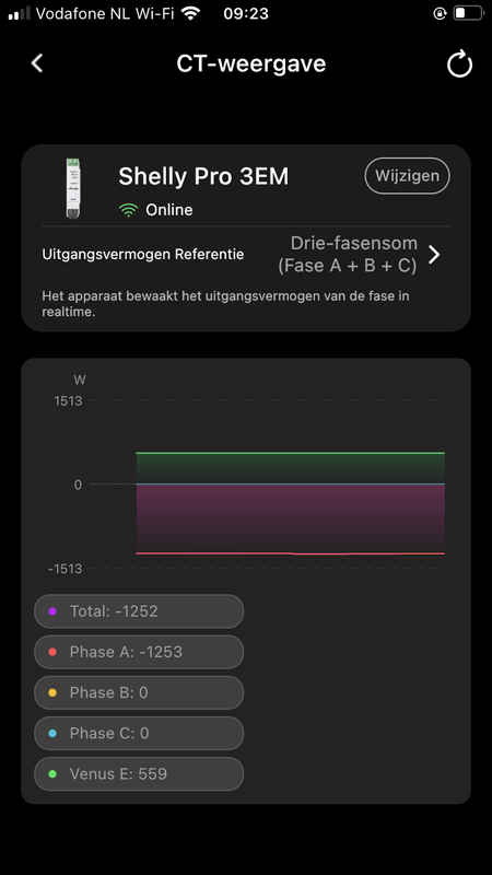

Sinds gisteren ook de trotse eigenaar van de 5.1 kWh versie, dankzij @Ultimate-Dennus
Ik heb de EM2500 emulatie aanstaan, updates lijken minimaal iedere 5 sec te gebeuren.
Ik zie echter dat de batterij steeds langdurig blijft hangen op (bijvoorbeeld) 559 watt opladen, terwijl er veel meer wordt teruggeleverd. Nu op 1608 watt (langdurig)
Herkend iemand dit? Zou een FW update helpen?
Zit nu op V149 vn het apparaat, V1.6.30 van de APP
Afbeeldingslocatie: https://tweakers.net/i/z2hhHc6IWvGQQqvBZVrcMoAuYtY=/x800/filters:strip_exif()/f/image/P8VtWBPLTACjRAh9Ssat1FhR.png?f=fotoalbum_large

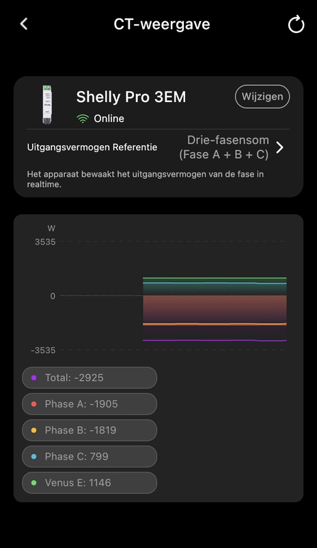

Edit Nu de 3 fasen apart ingesteld in de emulator maar nog steeds geen vol vermogen wat je wel zou verwachten.
Afbeeldingslocatie: https://tweakers.net/i/GNdtqks5UCWQ6_ipc1ZfCpsmT48=/x800/filters:strip_icc():strip_exif()/f/image/L1K1U70OLsiHRFOqsBMsQqg9.jpg?f=fotoalbum_large

AUijtdehaag schreef op zondag 6 april 2025 @ 12:57:
Ik heb de Atom met Rs485 base al even aangesloten gehad, maar hij blijkt de marstek te resetten.
Dont try at home nog even.... :+
Sim via HA is altijd >5sec omdat HA zelf de data niet sneller verwerkt!
Is je batt bijna vol? Lijkt op laden laatste fase voordat batt vol is.

  • AUijtdehaag
AUijtdehaag
@SatScan
Batterij was bijna vol inderdaad.
Morgen weer een dag om te controleren
