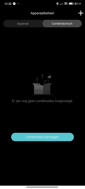

Mijn P1 meter van Home Wizard is toegekomen.
De installatie in de HW app ging vlot.
Maar hoe krijg je die in de MT app geinstalleerd?
Hij zoek 'm maar vind niets. is dit via bluetooth of wifi dat de batterij hem de eerste keer zoekt?
Allebei geprobeerd aan de digitale meter en aan de batterij.

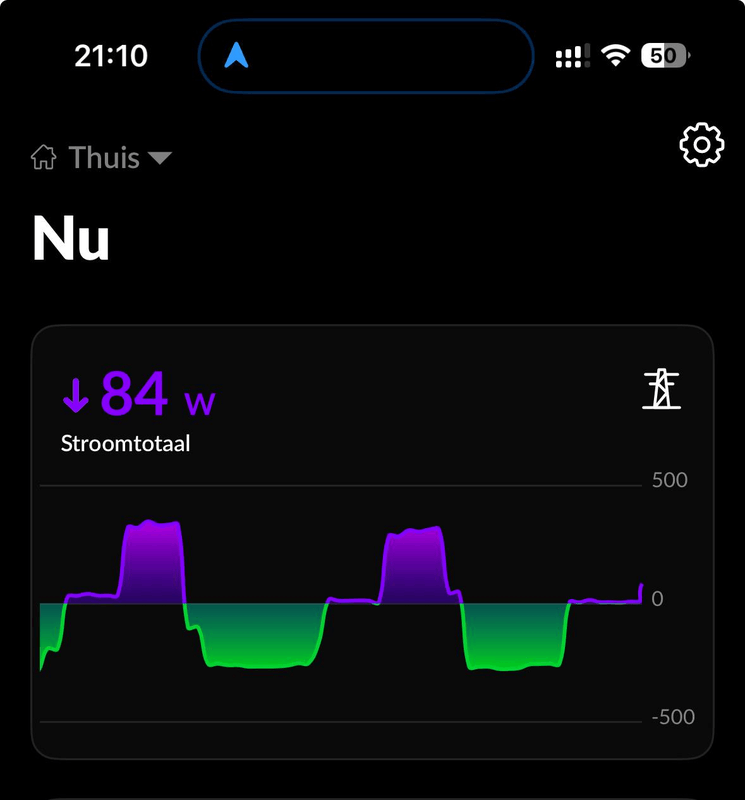

prutser:~#
Afbeeldingslocatie: https://tweakers.net/i/4_9cWFEgm4inLCHfpuHStnhRzk8=/x800/filters:strip_exif()/f/image/wVRsJriredJOBaIq9E3SvKTi.png?f=fotoalbum_large
Nou dit is dus sinds de nieuwe update. Niet goed. 1 Marstek op 1 fase, dikke stuiterbal. Balen

Servowire schreef op donderdag 3 april 2025 @ 21:12:
Welke P1 meter gebruik je CT002 of CT003?

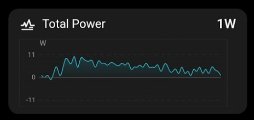

Afbeeldingslocatie: https://tweakers.net/i/K0QLUeeBwJq6zefNIKw-XQSoEwk=/800x/filters:strip_icc():strip_exif()/f/image/qtCPWPGQKxuMGBNTkk0lHTdn.jpg?f=fotoalbum_large
  • Servowire
  • Laatst online: 16:58
Servowire
prutser:~#
SatScan schreef op donderdag 3 april 2025 @ 21:59:
CT003

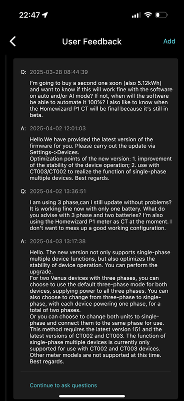

FYI
Afbeeldingslocatie: https://tweakers.net/i/RPTSVKS-WIqS_XYzBdNpzEqJLR8=/x800/filters:strip_exif()/f/image/cbUQv0FuNzE1sYA1aU8rNF9Q.png?f=fotoalbum_large
EV Skoda Enyaq | cv Wallbox Pulsar Plus V6.7.36 | PV 4720WP Zuid | PIB 2 x Marstek Venus E 5.12 kWh V157.3 - CT003 V118 | Landis+Gyr E360 SMR5.0 | Tibber

Bij mij gaven ze inderdaad aan, zolang je op auto 3-fase laat, kijken beide batterijen naar de totale 3fase som.

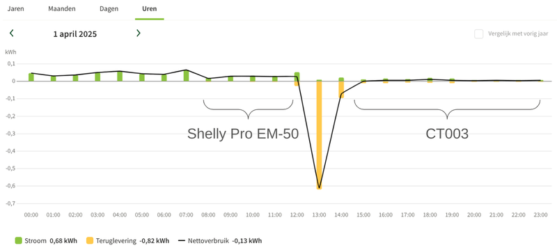

Toen ik gisteren beide batterijen op Auto zette (zie ook erdere posts) was de SOC op batterij 1 47% en op batterij 2 99%. Dit verschil van ongeveer 50% tussen de twee batterijen is de hele dag zo gebleven. En vanavond was baterij 1 dan ook het eerste leeg, 11% met batterij 2 op 65%.
De batterijen lijken gemiddeld even veel te laden/ontladen, onafhankelijk van de SOC.
De actuele vermogens per batterij kunnen echter tijdelijk sterk verschillen op momenten van veranderend verbruik of opwek. Bij stabiel verbruik/opwek gaan de batterijen langzaam naar een zelfde vermogen.
Reactietijd lijkt nog steeds 5 seconden.
De CT003 met firmware V114 laat nu in de grafiek waarden zien die beter overeenkomen met het actuele vermogen op de digitale meter.
Afbeeldingslocatie: https://tweakers.net/i/D4R2IR-ZMeq8_XrfgL04mScxbKw=/fit-in/4000x4000/filters:no_upscale():strip_exif()/f/image/e9eRj7M5SuydsxF2jbheS6SL.png?f=user_large

  • Hometek
  • Registratie: Februari 2025
  • Laatst online: 30-10 09:03
Vegelijk Shelly Pro EM-50 en CT003
Data van stroomleverancier.
NOM regeling begint rond 8:00 (daarvoor was batterij leeg)
Afbeeldingslocatie: https://tweakers.net/i/WXA42MoCxs-xBZBPl7gZWtPwxsQ=/800x/filters:strip_exif()/f/image/JOgUbZ9lWNOzZsHfzc68lsGK.png?f=fotoalbum_large

Voor android is er een update beschikbaar.
Voor de gebruikers met een meter van enexis staat er voor mij nou de juiste bij.
update gedaan, zie in app niet zoveel verschil buiten een optie in device management (als ik het goed voorheb)
daar kan je nu een "combination" van devices aanduiden en kan je dus een groep van MT aanmaken. Dit zullen hun SW aanpassingen zijn richting meerdere devices vermoed ik.
BE / SMA 4.2 KWp / HMT 0.8 / dual MT Venus E 5KW (V155/219), CT003 ( v118) ), DM XS212 1fase

  • Laatst online: 15:15
Eastman schreef op vrijdag 4 april 2025 @ 08:43:
Zou je het kunnen delen als je een reactie hebt? Ik laad mijn EV’s vooral op met slim laden van tibber. Het is daardoor niet handig om dit handmatig te moeten doen in de marstek app. Ik zou wel met homey flow iets kunnen doen als er een API is om de modus aan te passen in de marstek.
Ik heb een reactie gekregen, maar helaas eentje waar ik nu nog niet zoveel mee kan. Een algemeen antwoord zonder enig zicht op implementatie.
Afbeeldingslocatie: https://tweakers.net/i/VWAhWc-bHXiES0BnZB-R9idMYeE=/x800/filters:strip_icc():strip_exif()/f/image/WeD46PaQmZBAvVNNbEDovw5y.jpg?f=fotoalbum_large

Sinds de update zit er onder apparaatbeheer een mogelijkheid om apparaten te combineren in master slave combinaties. Is nu nog alleen voor de B2500 maar wellicht later ook om meerdere Venus batterijen te laten samenwerken. Afbeeldingslocatie: https://tweakers.net/i/vq_xYHvRxF655ezz1iVQfgQOkQY=/x800/filters:strip_icc():strip_exif()/f/image/AykBmKuJjershvxl9KcGx8sR.jpg?f=fotoalbum_large
