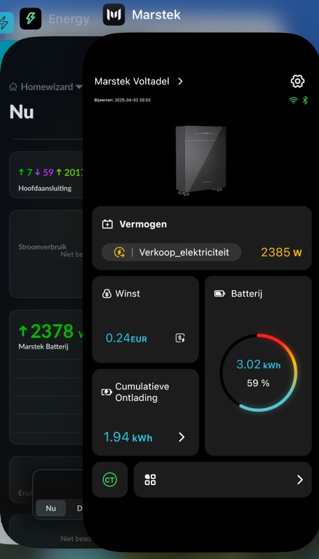

DSSW schreef op woensdag 2 april 2025 @ 20:03:
Er moeten al niet meer antwoorden, het werkt niet![Afbeelding]
De ene laadt de andere op!
Met de shelly (ik heb de pro 3em) werkt het inderdaad niet.
Met de CT003 werkt het bij mij tot nu toe. Afwachten wat er gebeurt als de eerste batterij leeg is (heb 3 batterijen), dan zou die fase moeten gevoed worden van de batterijen op de andere fases.
SMA tripower 6.0 - LG NEON 9040 Wp Zuid - 3x Marstek Venus 5,12 - Marstek CT003/ Shelly Pro 3EM / P1 HW

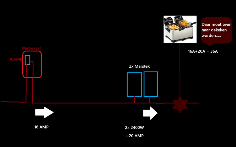

  • Servowire
  • Laatst online: 16:58
Servowire
prutser:~#
S2S schreef op woensdag 2 april 2025 @ 19:54:
Die automaat ziet ontlading vanuit de kring niet ;) dat is ook het risico. Stel er zit een fout in de software en ze gaan wel maximaal ontladen .. dikke overbelasting. Kan nog erger als er ook zware gebruikers aan staan, hup zo over de 9000 (en hoger ) watt belasting. Met wat hij verteld .
Mwah ik heb een 10Amp automaat letterlijk voor het stopcontact gezet waar de Marstek inzit. Meer dan 230x6=2300W leveren aan de kring kan hij niet, en hij zit zo goed als in zijn eentje op de kring. (alleen een lampje... ik weet dat mag niet, maar toch)
Maar je hebt gelijk, altijd een electricient laten kijken. Als je 3 marsteks 2400w laat leveren op 1 kring en je hebt 3 PATATpannen er op zitten, dan smelt je hele kot af.
[ Voor 4% gewijzigd door Servowire op 02-04-2025 21:04 ]

Had dit plaatje gemaakt voor een vriend die ook Marsteks wilde plaatsen op een bestaande (bijkeuken) groep. Ik hoop dat mensen hier wat aan hebben. Niets mis met stekkeraccu's ik denk dat ze veilig zijn, maar als je de grens opzoekt krijg je dit.... 2 accu's op groep (kring voor de belgen) en dan ook verbruikers er op... foute boel.
Afbeeldingslocatie: https://tweakers.net/i/GRHwb37Lh6fcFXnNVVhAzW4AWtk=/800x/filters:strip_exif()/f/image/m5VsPDk0bi7v2uxtiVCrHFsg.png?f=fotoalbum_large
edit: plaatje bijgewerkt paint ftw.
[ Voor 53% gewijzigd door Servowire op 02-04-2025 21:27 ]

Servowire schreef op woensdag 2 april 2025 @ 21:19:
Kun je mij uitleggen hoe de stroom zich in deze groep/kring gaat verhouden?
Ik doe graag nieuwe kennis op en leer graag!
Hou je aan de handlleiding en voorschriften en geen boem...
Je spreek tegen tweakers die van alles in hun leven doen ... zoals alle volwassen mensen.
Nogmaals EIGEN groep/kring is max 2500w terugleveren...
Op bestaande kring is 800w terugleveren...
Dank voor het heldere plaatje met uitleg!
En nu de vraag die elke niet-elecro-onderlegde-zelfbenoemde-handige huisvader zal stellen: wat nou als de Marsteks dichter bij de meterkast/aardlek staan dan de verbruikers? Gaat dan de vlieger niet op?
The chances of being killed by a cow are low but never 0%.

Joarie schreef op woensdag 2 april 2025 @ 22:29:
Afbeeldingslocatie: https://tweakers.net/i/BaaLgMqJwThv0l_vqw7U9SR9h1s=/800x/filters:strip_exif()/f/image/aJWVmawWjOUP19FxhkC58Usa.png?f=fotoalbum_large
ff lelijk in paint, 30 seconden, maar nee. nog steeds kan dat leip zijn.

Nope, ik had in shellypro emulation via home assistant de parameters die naar de batterij gaan aangepast om de overshoots te beperken ( ik heb nml een quooker die elke 15m 3s 2000w trekt). Heb sinds upgrade opnieuw de normale parameters ingesteld en resultaat is nagenoeg perfect. Op 10kwh zon nog geen 4% naar net gegaan en 6% van net verbruikt.
Verbruikers zijn de wagen, de marstek, en alle verbruikers in huis (oa stofzuiger, quooker, afwasmachine) die te pas en te onpas stroom trekken. Beter kan het mi niet worden.
Afbeeldingslocatie: https://tweakers.net/i/ib6hxcSmgCwGf7cla1zKHAwAPhk=/x800/filters:strip_exif()/f/image/rHVXl1UtKuziGzj9NSSW3S7M.png?f=fotoalbum_large
