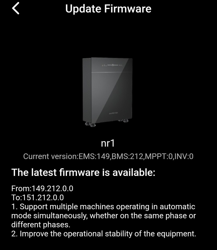

Vandaag ook V151 gehad.
Kon helaas nog steeds niet de P1 van HW toevoegen (ja wifi is goed en api staat aan)
In het verleden kon ik de CT003 koppelen maar regelde slecht. In ieder geval stuk slechter dan de Shelley pro emulatie in combinatie met de P1 van HW in HA. Met de nieuwe versie kwam hij niet door de diagnose fase heen. Zie plaatje.
Ook blijft de waarde van fase A -185W . Maar dit was in de vorige versie ook al. Totaal en waarde van de accu kloppen wel Ook dit is conform vorige versie.
Nieuw is dat hij na bijna 1 uur in auto draaien en ongeveer 95% vol was automatisch in hand stond.
Nieuw maar gewenst? Gelukkig tot nu maar 1 keer en blijft dit zo.
Uiteraard weer nieuwe feed backs gestuurd naar Hame via de app.
2 x MT Venus V158.1 (1xV1 en 1xV2)8 CT003 V117, App V1.6.65 (IOS), ISKRA AM550, 1 fase

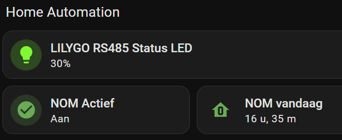

Even een keer andere grafieken...
NOM van vandaag tot nu to1 17:00, ruim >95% van de tijd, en NOM is alles onder de 50w.
En stroom 0.22kwh van de grid gebruikt tot 17:00u
Het gras is altijd groener bij de buren...
Afbeeldingslocatie: https://tweakers.net/i/WFUCQbXREJCco3eGwDNcggkBMTc=/fit-in/4000x4000/filters:no_upscale():strip_exif()/f/image/Upk6odkyRLaiCz9S1nHK2fJH.png?f=user_large
Afbeeldingslocatie: https://tweakers.net/i/SDcHJ8xU6CgxVdhmnHLOynnl7A4=/fit-in/4000x4000/filters:no_upscale():strip_exif()/f/image/EWoyOgj9crv9rV1lkiaBww60.png?f=user_large
[ Voor 3% gewijzigd door SatScan op 01-04-2025 17:23 ]

Wie werkt er met meer dan 1 batt en de nw Firmware V1.51?
Welke ervaringen heb je tot nu toe opgedaan?
- werk je met 1 of drie fases?
- heb je de batterijen allemaal op dezelfde fase aangesloten?
- heb je de batterijen allemaal op verschillende fases aangesloten?
- in welke werkstand(en) staan de batterijen?
- werkt de NOM (anti-feed) optie?
- werken de batterijen slim met elkaar?
- worden de batterijen evenredig geladen?
- worden de batterijen evenredig ontladen?
- op welke stand staan de batterijen 800w of 2500w?
- welke CT/P1 meter gebruik je (en eventueel firmware versie)?
- wat ik vergeten ben...?
Op deze manier kunnen we een indruk krijgen hoe de nieuwe firmware zich gedraagt mbt meerdere MT batterijen in je systeem
Alvast dank voor je respons!
3 fasen 3 batterijen v1.51
Allemaal op eigen fase
Werkstand auto
NOM per fase werkt vrij goed, +-80w max
Batterijen communiceren niet
Laden per fase apart dus niet evenredig
2500W
Shelly PRO 3EM en P1 HW ( werking beide idem, P1 lijkt mij iets nauwkeuriger en sneller te reageren.
Wanneer ik alle 3 de batterijen laat kijken op de 3 fasen werken ze nog steeds niet samen en pendelen ze.
Hieronder een foto wat er gebeurt bij inschakelen van een simpele broodrooster bvb = totaal NOK
Tot zover de hoop in een oplossing met de nieuwe firmware, ik zou zeggen op naar de volgende poging Marstek

  • SatScan
  • Registratie: Februari 2024
  • Laatst online: 18:49
SatScan
HA · Energie in eigen huis
Oke vooruit mijn dag...
Op 45min na (inclusief updaten etc) de hele dag tot nu toe NOM gedraaid = <50w
Ik zet de NOM vanaf nu tot morgenavond op <30w
Afbeeldingslocatie: https://tweakers.net/i/2B20zdGzFoEOY0KTWuIi6mdXupM=/800x/filters:strip_exif()/f/image/Ncd9ajoeug6I8lPmBcYaIur8.png?f=fotoalbum_large
[ Voor 5% gewijzigd door SatScan op 01-04-2025 22:30 ]
NL | Atto 3 | Pulsar Plus | 7.7K Z | Venus v1+v2 | 2×MHI · CC | HA DS224+
☀️ HESC · 🔋 Marstek Capacity Monitor · 📅 Batterijplan
