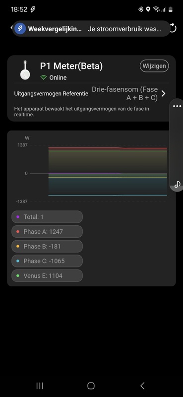

Mijn ervaring met de p1 van Homewizard toevoegen:
Ik open de marstek app, ga naar de batterij en ga ct wijzigen. Als ik nou op de p1 Meter klik gaat hij zoeken via bluetooth maar dan vind hij niks.
Ik sluit de marstek app en open de power zero app. Nou ga ik weer naar de batterij en ga ct wijzigen. Nou vind hij hem ik klik er op en dan op configureren. Klaar maar de p1 Meter ziet maar 1 fase en het werkt niet. Nou sluit ik de power zero app en open de marstek app. Nu ziet hij de p1 meter en doet hij autoconfiguratie en nou werkt het op 3 fase. Vreemd.
Marstek Venus 5.12KWh V151 - CT003 V114 -Shelly Pro 3EM-120A

Weirdo12 schreef op maandag 31 maart 2025 @ 17:51:
dank voor je hulp;
Uitgangsvermogen van HW vermogen: het is een 3 fasenmeter, maar ook op één fase werkt het niet. De Venus stelt dat hij met een diagnose bezig is en niet lang daarna meldt het dat de diagnose is gefaald.
Betreffende de CT003: Juiste energiemeter geselecteerd, werkt als ik het toevoeg in de app (leest ook uit), maar toevoegen aan de Batterij lukt niet.<TIP Configureren mislukt, probeer het opnieuw>
In zit momenteel op V148 / V110
Probeer eens met de Batt op een andere fase.

waxy50 schreef op maandag 31 maart 2025 @ 18:52:
Die fases is op verzoek in deze app toegevoegd... heeft eigenlijk geen functie. De andere app telt de drie fases bij elkaar op en laat de uitkomst daarvan zien.
Sturing gebeurt met de uitkomst(som)van de drie fases.

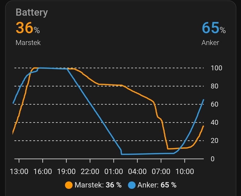

  • Laatst online: 31-10 14:31
Vandaag de 1e dag dat de combinatie van Marstek en Anker een volledige dag kon supporten. Anker kan zakken naar 5% en de Marstek begon op 18% weer met laden.
Afbeeldingslocatie: https://tweakers.net/i/3L4v-BSEeSy8vOjRt8ZKGfieMxQ=/800x/filters:strip_icc():strip_exif()/f/image/ApDfDnzptHdTf48EkdywbrkP.jpg?f=fotoalbum_large
MTVenus V156 + BMSV216 + CT003 V122 Omnibattery HA integration+ Anker E1600 + 16ZP Enphase + 2ZP Anker + Quatt
