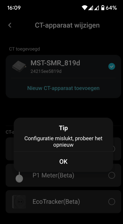

Heb vandaag de nageleverde CT002 geïnstalleerd en gekoppeld.
Werkt ~10 seconden na het koppelen en toont zowel in de app als op de batterij een actieve CT koppeling, gaat nadien offline.
Ook na een goeie 10 minuten wachten en refreshen komt deze niet online.
Opnieuw koppelen is me 2x gelukt, waarna het wederom ~10 seconden werkte.
Ik vind de CT002 nog wel via bluetooth, maar wanneer ik op de 'configureren' knop druk krijg ik nu de melding dat er iets misloopt.
De Venus E draait v147, wanneer ik hierop klik krijg ik de melding dat dit de laatste firmware is..

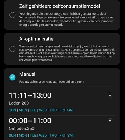

Ik heb de vraag wat eenvoudiger gehouden en gewoon gevraagd of er in hand een derde mode bij kan. Namelijk zelf consumptie (Auto)
in de app heb je toch 3 modes?
ze veranderen van naam heb ik gemerkt naar gelang de versie.
in v148 heb ik deze:
Afbeeldingslocatie: https://tweakers.net/i/dGU7DHqhbR2zVxsGxaXPJFxJ2P4=/fit-in/4000x4000/filters:no_upscale():strip_exif()/f/image/GRqus6GZXDMz5xFxiWuGpV6V.png?f=user_large

Kan je de MT zo instellen dat ie bvb van 19u tot 8u manueel 100W laadt en dan van 8u tot 19u in auto werkt ? Zonder zelf te dagelijks te moeten omstellen?
Je kunt dat doen door Home Assist te gebruiken.
In de TS staan de oplossingen met home assist
1. dmv addon mogelijk (werkt helaas niet bij mij?)
2. modus oplossing, dat is iets meer werk maar werkt voor mij perfect!
Je kunt dan tussen de drie profielen schakelen;
Ja maar in manual heb je charge en discharge. Als daar Auto bijkomt kan je bepalen wanneer je wilt laden en ontladen en wanneer in auto. Dus dan heb je eigenlijk een combi manual en auto mode.
Dan kan je geforceerd laden en ontladen wanneer jezelf wil en rest op NOM draaien.

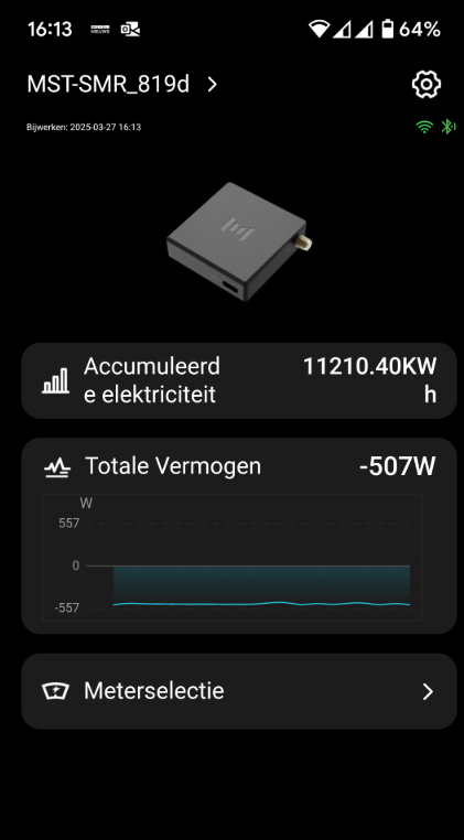

Afbeeldingslocatie: https://tweakers.net/i/ei48C1zJDn4dQubzYiXumUATT0I=/fit-in/4000x4000/filters:no_upscale():strip_exif()/f/image/I7wEKQ8wFF4IasLxkzetIU7A.png?f=user_large
De MT P1 meter werkt wel in de app
Afbeeldingslocatie: https://tweakers.net/i/cdqesJ8Vq28Y3J_3zwWesp4kDn8=/fit-in/4000x4000/filters:no_upscale():strip_exif()/f/image/32BAPC1Fz6PWGudYl2PoRisY.png?f=user_large
Maar als ik hem aan de Venus toevoeg, lukt dit niet...
Afbeeldingslocatie: https://tweakers.net/i/bo1eqevs7UvpslHMfRUuhCjCaCw=/fit-in/4000x4000/filters:no_upscale():strip_exif()/f/image/y0V3tTjTUY0cha1lJK1hB0vB.png?f=user_large

Goedemorgen,
Wat ik opmaak uit de screenshots;
Screen1
Bij HW P1 meter is het uitgangsvermogen nog niet geconfigureerd. Klik daarop en zet die op je die 1 of 3 fase aansluiting. Kan daarna even duren voordat het de juiste instelling gedetecteerd heeft. Anders even stapje terug in app en dan weer naar dit scherm.
Screen2 en Screen3
Ziet er goed uit, je heb de juiste energiemeter geselecteerd? Ga daarna een stapje terug in app verzend de instellingen naar de batt (configureren).
Dan zou het moeten werken, welke firmware heb je in Batt en CT003?
Succes!
ja, die optie mis ik ook want het is nu ofwel laden of ontladen en niet beide.
Geen probleem als de zonnepanelen genoeg geven dan zet je het gewoon op laden.
Als ze minder dan 1Kw geven en veel passerende wolken dan is het contstant in het oog houden en aanpassen zodat je niet teveel van het net trekt en toch nog bij laad.
Maar ik denk dat dit enkel met een P1 meter haalbaar is welke ik nog altijd niet heb.

is er al koffie?
ok, de batterij werkt hier nu ook. Tenminste, bijna alles werkt.
Ik kreeg vanmorgen de MST binnen (5 kWh versie).
Oorspronkelijk idee om hem op zolder neer te zetten heb ik even losgelaten: 80 kilo in mijn 1tje de trappen op sjouwen leek bij nader inzien misschien toch niet helemaal verstandig. ;( Dus ff wachten tot er iemand een keer mee aan kan pakken.
Dus de batterij beneden uitgepakt. Bleek dat er in de trapkast nog een vrij stopcontact was. Ik blij, want ik dacht dat ik daar de bestaande stopcontact moest vervangen door een "dubbelpitter".
Wieltjes eronder gezet, aan de achterkant de beugel erop gezet (tip Ketel Klets: anders raak je dat ding toch maar kwijt en daar was ik het wel mee eens).
Maar toen: QR code gescand met mobiel: gebeurde helemaal niks op mijn mobiel. Documentatie die erbij zat hielp ook niet. Dus de URL eens bekeken en tot de conclusie gekomen dat de app wel uit de Play store gedownload kan worden... Wat inderdaad het geval is.
Koppelen met de batterij: ging niet via de QR code. Maar wel via Bluetooth (zal hier ongetwijfeld ergens in dit topic staan...)
Vervolgens: update geïnstalleerd. Ik zat op 146, en ging naar 147. Prima.
Maar daarna gebeurde er... niks. Er werd geen wattje geladen of ontladen. :o
Nog eens gekeken: er is nog een update beschikbaar, naar versie 148. Prima. installeren we die ook. Maar opnieuw: er gebeurde helemaal niks. In het scherm zag ik wel een knopje Standby, maar ik dacht dat hij dus in standby zou gaan als ik daar op zou drukken. Dus bleef ik daar maar braaf vanaf.
Nog eens gekeken: weer een update. Nu versie 148, sub 212 volgens de app. Prima. Ook geïnstalleerd.
De HomeWizard Energy Socket kwam binnen, dus een half uur na de update even de stekker eruit gehaald en die er tussen gezet. Opnieuw: geen activiteit te zien in de app. Terwijl mijn zonnepanelen toch echt hun best aan het doen zijn.
Modus omgezet naar "Zelf geinitieerd zefconsumptiemodel" (stond op Manual). Hielp ook niet.
Verder gezocht. Ik kwam de P1 meter van HomeWizard tegen. Die geselecteerd en inderdaad: nu geeft hij aan "laden". En is de aanwezige stroom in de batterij inmiddels opgelopen van 79% naar 94%.
Wat werkt er nog niet? De Energy Socket wil nog niet in mijn HomeAssistant naar voren komen.
Maar misschien dat ik nog even aan de slag moet met HomeAssistant om dat allemaal netjes in te regelen (als er tips zijn hou ik me aanbevolen, maar ik ga natuurlijk eerst dit topic doorharken om alles over HomeAssistant te lezen ;) ).
De P1 meter van Marstek zou deze week ergens binnenkomen. Ik denk dat ik die maar op zolder leg...

... verhaal ...
Je had enkel de batterij aangesloten op het net, maar verder geen P1 of andere meter geselecteerd? Dan weet de batterij ook niet wat deze moet doen.
Handmatig op laden zetten door een tijd te vullen zal wel moeten werken, maar hij zal niet gebaseerd op meter doen als je die niet instelt.
En het klopt idd dat je niks met die qr codes moet doen, gewoon app uit de app/play store downloaden en via bluetooth de apparaten zoeken, als je de CT003 binnen krijgt precies hetzelfde, gewoon via BT zoeken als deze voorzien is van stroom en P1 signaal.

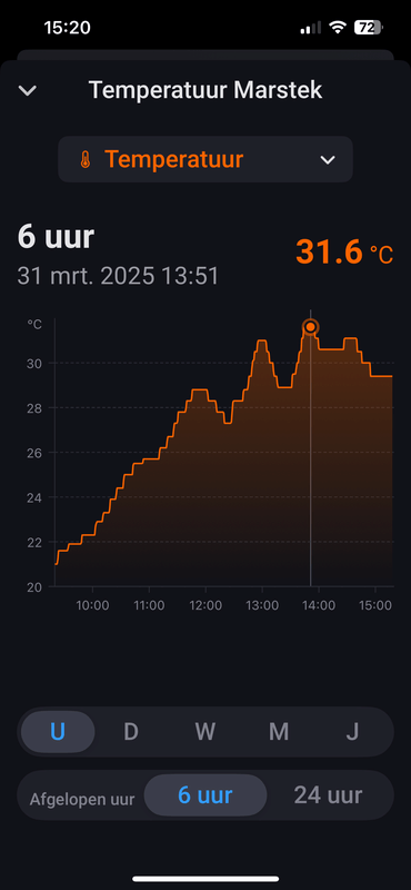

Ik koel mijn Marstek een extra beetje.
Beetje geautomatiseerd via een smart plug op de backup stekker en een temp metertje bovenop en een usb fan gericht op de koelvinnen.
Plus, als hij heter dan 50 graden gaat worden schakelt hij een Smart Plug uit waar de Marstek zelf op zit.
Scheelt misschien nog in levensduur :-)

JB70 schreef op maandag 31 maart 2025 @ 15:48:
Ik verwacht dat het wel helpt. Dit heb ik ook gedaan bij mijn Solis omvormers maar dan via HA. Die Solis omvormers werden heel heet en begonnen in te houden. Soms ook best flink, op een warme dag scheelde dat wel tot 1kW aan vermogen in de middag.
1 klein fannetje kan een groot verschil maken.
Het valt nog mee vind ik. Op 2500W wordt het wel goed warm maar niet heet en dat is dan maar 2 uur maximum (min de tijd om tot die warmte te komen).
Op 1000-1500W iets warmer dan dan de binnen huis temperatuur.
De ventilator meer op de koelvin richten zal beter koelen.
Misschien 2 op de vin richten ipv 1 onderaan die er gewoon langs blaast?

Via Homey flowcharts koel ik hem (heb ook HA).
Boven 30,9 slaat het fannetje aan voor 30 minuten.
Hij zakt dan weer netjes naar een lager niveau.
Werkt prima, de lucht (fan staat iets in een hoek) blaast toch een beetje de warme lucht tussen de vinnen weg.
Je ziet de temperatuur in ieder geval weer zakken.
Feit dat ik hem zo laag heb zitten is praktisch, daar zit dat steuntje :-)
Kost me ook geen extra stopcontact omdat hij op de backup stopcontact zit.

  • RF1000
  • Laatst online: 08:03
Vraagje, dacht hier laatst ergens gelezen te hebben dat je de MT ook via de app uit kan zetten. Kan dit zo snel niet vinden.
Wil eigenlijk dat wanneer ik mn EV ga laden hij dit niet uit de accu trekt maar gewoon 100% uit het net of nog een de nog aanwezige teruglevering van mn pv.
  • A3-D
  • Laatst online: 13:12
RF1000 schreef op maandag 31 maart 2025 @ 17:19:
Gewoon op manual zetten zonder schema.
Overigens heb ik via support gevraagd of het in de nabije toekomst mogelijk wordt om in de app automatisch te kunnen schakelen tussen de drie modi met bijbehorende schakeltijden.
Het moet imho niet heel erg moeilijk zijn om bij grootverbruikers de MT "on hold" te laten zetten door de software van MT zelf.
[ Voor 35% gewijzigd door A3-D op 31-03-2025 17:31 ]

  • Weirdo12
  • Registratie: Februari 2021
  • Laatst online: 30-10 17:11
Losballos2005 schreef op zondag 30 maart 2025 @ 22:28:
Welke versie firmware heeft de accu?
Ik heb hetzelfde probleem namelijk met v147.
Ik zit op V148
  • Weirdo12
waxy50 schreef op zondag 30 maart 2025 @ 23:43:
Probeer het eens met de Power zero app.
tried it, done that; no segar
SatScan schreef op maandag 31 maart 2025 @ 10:06:
Goedemorgen,
Screen1
Screen2 en Screen3
Succes!
dank voor je hulp;
Uitgangsvermogen van HW vermogen: het is een 3 fasenmeter, maar ook op één fase werkt het niet. De Venus stelt dat hij met een diagnose bezig is en niet lang daarna meldt het dat de diagnose is gefaald.
Betreffende de CT003: Juiste energiemeter geselecteerd, werkt als ik het toevoeg in de app (leest ook uit), maar toevoegen aan de Batterij lukt niet.<TIP Configureren mislukt, probeer het opnieuw>
In zit momenteel op V148 / V110
Je kan het via de app op "manueel" zetten. Als daar geen regels in staan om te laden of te ontladen, dan staat hij uit. Soort van "ja" dus....
