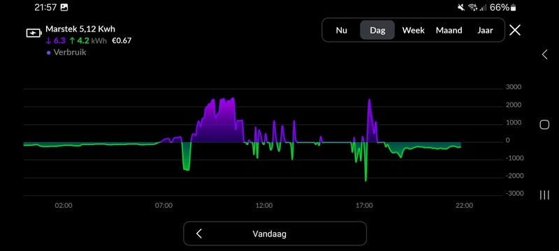

  • RF1000
  • Laatst online: 17:10
Afgelopen week mn eerste Marstek ontvangen. (2e volgt met de tweakers actie)
Draait nu als een zonnetje NOM met een homewizard P1 (MT firmware v148)
Wel vandaag een extra access point aangelegd in de garage want de MT is kritisch qua wifi ontvangst.
Aandachtspunten
- goede wifi een must
- MT, je telefoon en de HW P1 moeten op het hetzelfde netwerk zitten bij initiëren.
- zet al je andere homewizard componenten even uit anders vindt de app je P1 niet.

NOM is voor mij zo weinig mogelijk inkopen.(naast dat de marstek zoveel mogelijk dagelijks 0 op de meter houd, dat gaat nu op zich prima)
Ik heb sowieso veel te veel opwek om op te maken.
Het overschot kan ik nu nog kwijt voor 2 cent netto.
Mocht er een moment komen dat ik moet betalen om mijn opwek kwijt te kunnen dan gaat de pv uit zodra er genoeg binnen geharkt is.
En wat is dan genoeg?
Nu staat er 1 accu dat worden er straks drie.
Dus accu's vol en alle wasjes en plasjes gedaan dan pv uit zeg maar.
Dit was vandaag voor ons met 1 accu.
Afbeeldingslocatie: https://tweakers.net/i/9f-2nDhfVK7JyGcGvDqQmi1-dDE=/800x/filters:strip_icc():strip_exif()/f/image/xTKiInlUQo0ovMKKpDT8egUh.jpg?f=fotoalbum_large
En wat doet de Marstek op zo'n dag?
Afbeeldingslocatie: https://tweakers.net/i/SMTQ7lHO-AvEeFAlqeqYxOXNmYo=/800x/filters:strip_icc():strip_exif()/f/image/8j5xA7UgxOOnbWDirkftf9zl.jpg?f=fotoalbum_large

Hier nog even een berichtje van iemand die zoveel mogelijk origineel werkt. Inclusief de CT003 van Marstek.
Een CT003. Software V1.49 en V 110. Een Landis Ger E 350 4 met een data interval van 10 sec. Op AI. Al weken.
Met de opeenvolgende updates is het steeds beter gaan werken. Vergeleken met hoe het in het begin ging met het stuiterend van 2500 W op en 2500 neer om de balans te vinden gaat het nu met kleine stapjes. Ik zie regelmatig absoluut nul op de meter of hoogstens getallen van twee cijfers. Behalve als d’r af en toe iets groots gecorrigeerd moet worden na het gebruik van bijvoorbeeld een waterkoker of zo.
Het draait allemaal op AI
De Marstek begint netjes te laden op de goedkoopste tarieven en natuurlijk ook zoveel mogelijk bij zonne-energie en vergeleken met hoe het in het begin ging ben ik heel tevreden met hoe het nu gaat en ik verwacht nog wel wat verbetering in de toekomst
Maar hoe dan ook in tegenstelling tot de mensen die de meest uitgekiende elektronische constructies MP één meters in hun meterkast schroeven, wat ik geweldig vind om te lezen allemaal, gaat het hier met de basis spullen zoals bedoeld prima
De aansluiting zit op zijn eigen groep in de meterkast en ik kan dus 2500 W laden en ontladen
Uiteraard kijk ik regelmatig op de display van HomeWizard uit nieuwsgierigheid, maar simpel gezegd heb ik er eigenlijk geen omkijken naar.

emiel-38 schreef op zondag 30 maart 2025 @ 11:21:
Na de stappen van satscan ziet het er zo uit....[Afbeelding]
Het is gewoon drama wat die chinezen verzinnen, als de kwaliteit echt is zoals dit dan kunnen we onze borst nat maken...hoe moeilijk kan het zijn om een paar accu's met elkaar te laten praten.😡
Ziet er dramatisch uit.
Ff nieuwsgierig; waarom geen Growatt APX HV en 3P hybride omvormer gekocht? Zit je op vrijwel zelfde investering en heb je een compleet andere sturing en RTE?
