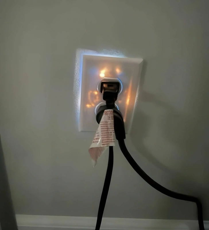

gvb73 schreef op vrijdag 28 maart 2025 @ 09:57:
Ik vraag me af waarom die rechtstreeks moet aangesloten worden.
Als je mag opladen aan 2500W waarom dan niet ontladen aan 2500W over dezelfde (stopcontact)kabel?
Het enige verschil is volle kern tov flex alhoewel de originele kabel van de Marstek redelijk stroef/dik is vermoed ik dat die al 2.5mm² is en dan is 3500+W geen probleem.
En in de meeste verdeelkasten wordt ook flex 2.5mm² gebruikt.
Dit is even belangrijk om te weten. De 2.5mm2 zelf is het probleem niet (direct). Wel aan de dunne kant voor constante 2400W. Maar het probleem is het huisinstallatie. Laden gaat prima tot 3600 watt = 16 ampere (dan klapt de automaat in je meterkast er uit, prima). Maar het probleem is **leveren**.
Zit zo (Stel);
Je Marstek is aan het leveren maximaal (2400W). En je hebt er 2 frituurpannen en een LAN party is aan de gang. Links je meterkast, rechts de marstek, en jij zit in het midden met 2 frituurpannen+vrienden.
Dan kan er dus in theorie 16Ampere van links (uit het net) en 2400W (10 Amp) over dat stopcontact gaan lopen, zonder dat er een zekering uitklapt.
Dit is is gevaarlijk, dan kan je bedrading in je huis smelten. 800 watt is volgens mij een NEN norm (oud) uit de Solardin tijdperk waarbij je een klein beetje Solar op je verbruiksgroep mocht zetten. Ik ben geen electricien, dus correct me if I'm wrong.
Kort door de bocht: Pas op met terugleveren met meer dan 800watt op een verbruiksgroep waar zware dingen op zitten zoals waterkokers enzo. En begrijp de de amperestromen dan lopen.
Bij Twijfel: Vraag een kleur-op-kleur electromonteur ;)

Servowire schreef op vrijdag 28 maart 2025 @ 18:17:
Een automaat meet toch de belasting over een draad. Dus volgens mij zal die nooit 26A doorlaten van gelijk welke richting het komt
Ik heb op 't werk collega's die electricien zijn en één heeft jaren keuringen gedaan.
Ik zal het aan heb eens vragen hoe het juist zit.

gvb73 schreef op vrijdag 28 maart 2025 @ 18:33:
KLopt, maar het probleem is dat de stroom nooit de meter/automaat bereikt, er gaat lokaal dus stroom lopen tussen links en rechts in mijn voorbeeld.
Je hebt het helaas toch echt mis. Er is een reden dat er PV-Verdelers bestaan (google ajb) . Pas ajb op met te veel terugleveren. Misschien doe ik nu lullig maar wil niet dat mede-tweakers brand krijgen. Pas op mensen :o
Afbeeldingslocatie: https://tweakers.net/i/vNd6mxO1xeGEhQnFT_yac-1XeCg=/x800/filters:strip_icc():strip_exif()/f/image/oB2eWJl9bQXNK7eXtE0tyj49.jpg?f=fotoalbum_large

in zo'n geval van overbelasting knalt de differentieel er uit (of aardlekschakelaar in Nederland?)

gvb73 schreef op vrijdag 28 maart 2025 @ 18:58:
Nee, want de stroom gaat niet naar aarde. de stroom loopt van accu, omvormer via de (in house) bekabeling van accu via de frituurpan naar nul.

Servowire schreef op vrijdag 28 maart 2025 @ 19:00:
Nee, want de stroom gaat niet naar aarde. de stroom loopt van accu, omvormer via de (in house) bekabeling van accu naar de frituurpan.
Dat kan toch alleen als die batterij & frietketels allemaal op dezelfde kring zitten?
En dan nog dan knalt de automaat van die kring er uit.
Dat zal ie al doen als die 2 frietketels gelijktijdig opwarmen.

Die automaat zal er niet uitknallen als op het moment dat uw 2 frietketels aanstaan uw Marstek ook 2500w levert. Als uw Marstek niet levert dan zal de automaat wel uitknallen met 2 frietketels in dienst.

Inderdaad. In het Spaans zeggen we ‘patatas fritas’, letterlijk ‘aardappelen gebakken’. Er gaat dus patat in de pan, en er komen frietjes uit.
Ga je met twee pannen tegelijk bakken, krijg je dit soort effecten:
Afbeeldingslocatie: https://tweakers.net/i/2mr09XLDe4xkFnUuken_ngaZtbM=/x800/filters:strip_exif()/f/image/gDp0hJaIIaUtU1cPR75wtX9x.webp?f=fotoalbum_large
