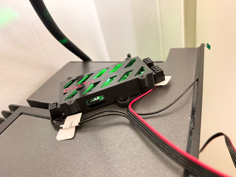

Nu de lilygo eraan gehangen en dat ding volledig controlable vanuit Homey. Dat gaat straks in ieder geval wat mogelijkheden opleveren als 'k de 2e accu heb om zelf een beetje te bepalen van hoe of wat.
Ook direct maar even een fatsoenlijke case ontworpen en geprint. (met nog toegang tot de USB poort en een schroef ophangmogelijkheid) Afbeeldingslocatie: https://tweakers.net/i/4v2cu0DEpk1QWe6cH5psDDrjGpc=/800x/filters:strip_icc():strip_exif()/f/image/wMdleZ4yM0pUhYfGOMeGoS6o.jpg?f=fotoalbum_large
Afbeeldingslocatie: https://tweakers.net/i/EakM6gWM1tHviYzi7Ajn21ooRqU=/800x/filters:strip_icc():strip_exif()/f/image/K9mrlsA3KtrmWHfkjgNOkfA2.jpg?f=fotoalbum_large

b03tz schreef op woensdag 26 maart 2025 @ 14:47:
Ook direct maar even een fatsoenlijke case ontworpen en geprint. (met nog toegang tot de USB poort en een schroef ophangmogelijkheid) [Afbeelding]
Leuke case! Knal je het ontwerp ook op Makersworld? Dan kan ik hem ook printen tzt :P
Netjes man mooi ontwerp!
Ziet er zeer handig/bruikbaar uit! Wil je deze delen? Eventueel alleen voor geregistreerde Tweakers?
Zet ik het in de TS
Dank!

SatScan schreef op woensdag 26 maart 2025 @ 14:54:
Zet ik het in de TS
Dank!
Zeker: https://makerworld.com/en...closure#profileId-1273094
Mocht iemand geen printer hebben, voor €10 ex verzending wil 'k er best eentje voor je printen en opsturen.

vinom schreef op woensdag 26 maart 2025 @ 14:48:
Sure thing boss: https://makerworld.com/en...closure#profileId-1273094

  • superduper1969
  • Laatst online: 02-11 13:46
SatScan schreef op woensdag 26 maart 2025 @ 18:39:
Kun je van en korte uitleg/beschrijving maken dan voeg ik die toe aan de TS!
Dank!
Settings > Share > Vul een account in wat al bekend is bij Marstek.
Bepaal of je diegene alleen wil laten kijken (Standard) of dat deze ook instellingen kan wijzigen (Admin).
Afbeeldingslocatie: https://tweakers.net/i/KG3A3YCflws-ijDjbHDmtLVlLRE=/800x/filters:strip_icc():strip_exif()/f/image/6t3svtXc0u3VxeOEjV4B06vw.jpg?f=fotoalbum_large
De ANDERE persoon kan nu op zijn account jouw batterij zien door terug te gaan naar zijn hoofdscherm.
In dit voorbeeld heeft een vriend ook zijn batterij met mij gedeeld, ROOD is van mij, Groen is van hem.
Je krijgt dus geen meldingen of email's, het werkt gewoon (Kan even duren)
Als je het delen achteraf wil verbreken dan moet je waarschijnlijk de Accu volledig verwijderen uit de app en opnieuw beginnen.
Afbeeldingslocatie: https://tweakers.net/i/aOrbHvjumjMPnxoksl2EOwSKRPQ=/fit-in/4920x3264/filters:max_bytes(3145728):no_upscale():strip_icc():strip_exif()/f/image/KSQlFx8e7KitgyvbdM8TnpUv.jpg?f=user_large
