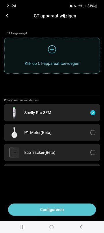

Losballos2005 schreef op dinsdag 25 maart 2025 @ 21:07:
147.212 is de laaste die ik automatisch gepushed kreeg.
Had wel tussendoor ineens die 3-fase optie in de ct ui en de hwp1 optie.
Heb je voor alle zekerheid de procedure gevolgd bij installatie HWP1 :
Op de CT pagina change CT kiezen, dan HWP1 configure drukken
Afbeeldingslocatie: https://tweakers.net/i/jrrGmTUL5DX51xYrre7CU89m3Fs=/x800/filters:strip_icc():strip_exif()/f/image/LAf2HrzE9pvHx90ascOeSGDT.jpg?f=fotoalbum_large
Dan verschijnt de HWP1 in de lijst
Afbeeldingslocatie: https://tweakers.net/i/cTCXM-Uh9_oyB0SQZg_ooQBz5VU=/x800/filters:strip_icc():strip_exif()/f/image/8dkjEZQIxRN47DDPY627iO8z.jpg?f=fotoalbum_large
Op de P1 in die lijst drukken
Dan krijg je volgend scherm , op ok drukken.
Afbeeldingslocatie: https://tweakers.net/i/dC_IQnScE7RG6ty-ONvbHAo18ak=/x800/filters:strip_icc():strip_exif()/f/image/sn9UhcTaQnLOVC3xV77T9GWX.jpg?f=fotoalbum_large
Dan kom je terug op de change CT pagina, daar P1HW aanvinken en configureren drukken
4000Wp Oost, 5000Wp west, 2x 5.12 kWh, 2xBMS V153, HWP1 V1.1903, CT003 V117 App V1.6.32, Shelly 3PRoEM, 3mfase, electrisch koken en boiler,maat 43 in de schoenen.😅

  • Ronald.42
  • Registratie: Maart 2021
Ronald.42
Hier draait 148.
Ik heb in het begin al eens een push terug gehad toen ik ruzie had met de accu.(146 dacht ik)
Daarna toen de accu en ik het bijgelegd hadden ben ik weer gaan updaten naar 148.
Als ik nu kijk zijn er geen updates beschikbaar.
Als er straks 3 accu's staan maar weer eens even kijken hoe de vlag erbij hangt.
Dit zijn de ct mogelijkheden die ik kan kiezen.
Geen idee wat wel of niet werkt ik blijf mooi bij de shelly.
Afbeeldingslocatie: https://tweakers.net/i/1gREihmWGbKt858dtH9upUgI8RQ=/x800/filters:strip_icc():strip_exif()/f/image/vnZtrIeWpgmMxzJAoGasLewi.jpg?f=fotoalbum_large
Afbeeldingslocatie: https://tweakers.net/i/CY8kLj4euHChm5PHP1-a91uTcjo=/x800/filters:strip_icc():strip_exif()/f/image/gmW5JM77hxmJyctfEIFVCN4c.jpg?f=fotoalbum_large

Ronald.42 schreef op dinsdag 25 maart 2025 @ 21:23:
Hier draait 148.
Ja heb hier gewoon hetzelfde (ik emuleer dan de shelly)
ik was ook lekker bij de hw shelly gebleven. Ik hoop dat ze de eastron630wifi/homewizard en de victron shuntmeters gaan ondersteunen .Wil eigenlijk wel van dat p1 geneuzel af maar zit ook niet op ct-klemmen te wachten heb ik straks 12 van die storingsgevoelige dingen hangen,wordt wat te druk in de mk.

  • Losballos2005
  • Registratie: Januari 2025
  • Laatst online: 30-09 17:59
SatScan schreef op dinsdag 25 maart 2025 @ 21:43:
Daar zou ik niet op rekenen gezien Marstek eigen producten reeks.
Misschien eens investeren in een kwalitatief wifi netwerk!
Ik heb verschillende P1 meters in de MK en modbus oplossingen draaien zonder een enkel probleem!
Fritzbox - wifi uit!
Deco Mesh systeem met 4 nodes en nooit problemen
d:)b
Marstek ondersteund toch ook een shelly en een hwp1 meter dus die vat ik niet helemaal.
Maar genoemde meters zijn verder gewoon wifimeters, maar dan met vaste aansluitingen ipv ct-klemmen.
Gaat mij vooral om die ct klemmen..enphase wil er 4 met ferrietringen als je pech hebt, shelly gebruikt ze en sommige victrons ook op een enkele na. Die wifi is dan weer nuttig om ze vlot in HA te krijgen.
P1 ook weer bult kabels en splitters en voedingen..
Ben nieuwe mk aan het opbouwen..72 modulen groot en wil al dat gebungel er niet in hebben. Als ik meerdere systemen op 1 vaste meter kan knopen is dat prettig en betrouwbaarder, en mogelijk sneller.
Ik overtoep je even..heb deco met 5 nodes dus heb de boel wel voor elkaar hoor :9

  • Losballos2005
Afbeeldingslocatie: https://tweakers.net/i/AtuXds3IKey5ze8KzsUlzm9rki8=/x800/filters:strip_icc():strip_exif()/f/image/QoY6tyFZnLpBKWvjuToQEXVX.jpg?f=fotoalbum_large
Dat is wat hier nu gebeurd (Of niet eigenlijk) met de hwp1 en 147.212.
Hwp1 software 5.19 werkt zelf gewoon goed.
Dus zal er maar ff van uit gaan dat een update dat gaat oplossen.

  • emiel-38
  • Registratie: Februari 2025
  • Laatst online: 31-10 20:03
Afbeeldingslocatie: https://tweakers.net/i/sHT9mXkF9HsK9cOA243tByV4Htg=/x800/filters:strip_icc():strip_exif()/f/image/DR6y28aOmf6cjSod3avxYAKv.jpg?f=fotoalbum_large

Yep hier ook dat mailtje gehad, poort ingesteld op 2223 en de shelly werd meteen geconfigureerd.
Zeer blij, na maanden niet aan de gang krijgen van NOM met verschillende CT's .

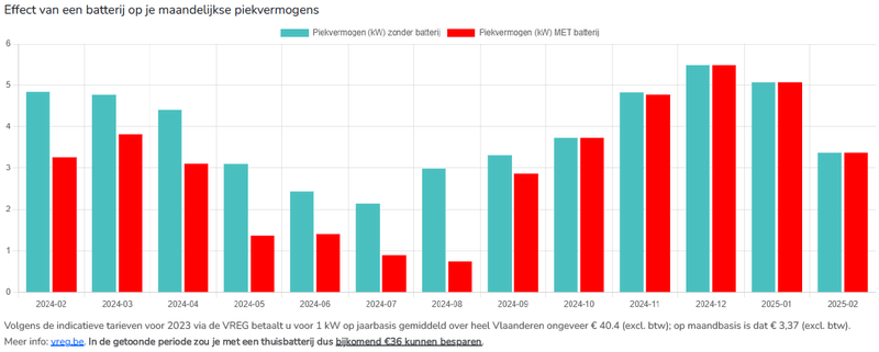

Euripides schreef op woensdag 26 maart 2025 @ 10:29:
Toch eventjes het enthousiasme temperen daar zodat je jezelf niet rijk rekent.
Het piektarief wordt per jaar per kwh aangerekend en gaat je dus echt niet zoveel per maand opleveren. Voor de bovengenoemde wattages ga je ongeveer een 4EUR/maand besparen als we rekenen met het gemiddelde capaciteitstarief over vlaanderen gebaseerd op onderstaande bron
https://www.vlaamsenutsregulator.be/sites/default/files/Distributienettarieven_2025/vereenvoudigde_tarieflijsten_elek_2025.pdf
Dit gaf bij mij toch 75 EUR minder capaciteitstarief per jaar met een 5 kWh batterij, 36 EUR met een 2kWh batterij (zie screenshot). Nu dit is voor iedereen anders en kan je simuleren via https://mijn-thuisbatterij.nl/ met je kwartiergegevens (nu effe niet want ze zijn overweldigd door de vele simulaties - zal binnenkort wel terug online zijn)
Afbeeldingslocatie: https://tweakers.net/i/rW-2Gd7nbMGefcwu3DcV7jRA69A=/800x/filters:strip_exif()/f/image/6yCklExqGL9j9YVq3MboHO1U.png?f=fotoalbum_large
