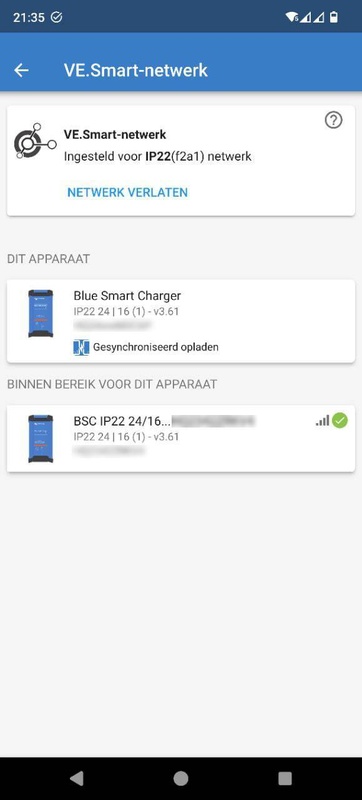

Aiolos schreef op zondag 18 augustus 2024 @ 14:55:
Victron laders kunnen overigens ook parallel worden gezet en dan onderling communiceren over de laadmodus waar ze in zitten. Heb ik zelf nog niet zo werkend (ik heb maar 1 lader) maar dat is een manier om hogere laadstroom te bereiken.
Bedankt voor het delen van je code.
Ik ben er zelf ook mee aan de slag gegaan voor het regelen van mijn twee IP22 24/16 laders.
Wellicht was je er inmiddels al achter maar dat parallel zetten kan je aanzetten bij geavanceerde instellingen en dan VE.Smart-netwerk.
Afbeeldingslocatie: https://tweakers.net/i/rcZSorUaca2gtBawc_992waCOMw=/x800/filters:strip_icc():strip_exif()/f/image/RmMaZ9Hh9nTOauR6GUnf8mNM.jpg?f=fotoalbum_large
Ik had eigenlijk verwacht dat ik nu (2 x 16 = )32 Ampère zou kunnen instellen, maar de instellingen voor de laders blijft op gewoon op max 16A staan. Ik zou eigenlijk willen dat ik ze kan instellen van 0 t/m 32 ampere, en dat ze onderling uitzoeken hoe ze dat het beste kunnen doen.
heb dit ook zo gedaan. Laden dus 16a per stuk; dus 32a totaal. Heb het niet gemeten in vermogen maar wel in tijd; in 2.5 uur ofzo accu vol.

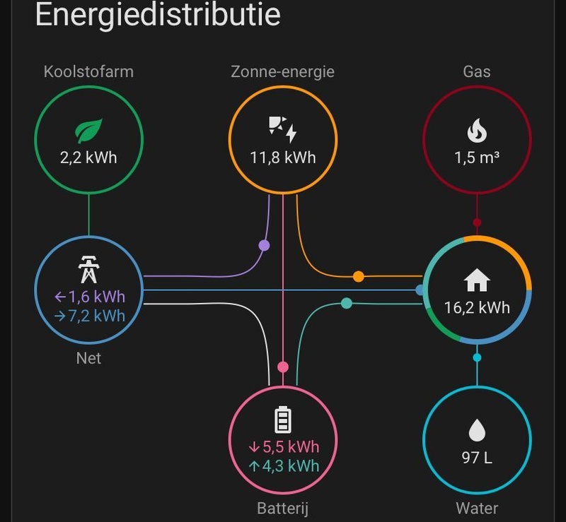

Met Home Assistant kun je zo ver gaan als je zelf wil. Ik heb na veel kleine stapjes qua uitbreiding en verbetering nu dit dashboard (ter inspiratie) draaien voor mijn 2 batterijen (de 4 schakelaartjes linksonder heb ik in principe niet nodig want het laden en ontladen gaat volledig automatisch op basis van de eenmaal ingestelde schuifjes en schakelaars erboven):
Afbeeldingslocatie: https://tweakers.net/i/qTPPHfaJeyd2Iqz9Q4C2y_WsncE=/800x/filters:strip_exif()/f/image/njYux2fxdAWqD5YZrP4iyTfW.png?f=fotoalbum_large
Goed om te horen. Ik heb zelf inmiddels het ook zo werkend (nouja, als de zon ooit weer gaat schijnen) met een 16A en 12A lader.
0-3A kun je overigens niet regelen bij de 16A lader, die begint bij 4A (mijn 12A lader start bij 3A), en het is inderdaad jammer dat ze niet samenwerken qua totale laadstroom. Ik schakel de 2e nu bij als ik verwacht dat er meer opbrengst is dan 1 lader kan verbruiken, dat werkt heel aardig. Dat ik dan af en toe een paar Watt minder laadt dan mogelijk moet dan maar.

In mijn geval zie screenshot met een totaal aan 5.12kWh en het huidige verbruik.
Heb er twee voor je aangemaakt.
1 met waar de koffieautomaat aanstaat.
1 met normaal verbruik van 300w als wij thuis zijn.
Zou dit in de nacht zijn genomen dan heb ik een sluipverbruik van 130w en dan zou de batterij leeg zijn 39uur.
Maar ja, verbruik schommelt altijd en met mijn 5kWh kan ik in 24uur thuis in ongeveer 11uur leeg hebben.

Afbeeldingslocatie: https://tweakers.net/i/NzUZNgaT9T08iDzlSAR0IF4LbTU=/800x/filters:strip_icc():strip_exif()/f/image/oHOUoZ7Oxf54jyiekNqxZsIF.jpg?f=fotoalbum_large
batterij begint langzaam aan zijn waarde toe te voegen.

  • peter123
Aengineering schreef op dinsdag 7 januari 2025 @ 19:35:
Heb jij twee 24v accu's in serie staan voor de powerstream?
hoe gaat dat met laden? blijf je dan onder of over de 55v.
ik verwacht er boven hoe gaat dat met de powerstream?
Met 48V komt hij met laden kort boven de 55V. 10minuten later stop hij met laden en zakt de spanning naar 53V. Powerstream Solar 1 meet dan door en Powerstream Solar 1 op stopt bij 55V. Er komt ook een foutmelding. Werkt verder prima.

  • Aengineering
  • Laatst online: 18:38
hoe ziet dat er uit die fout melding?
peter123 schreef op vrijdag 10 januari 2025 @ 15:59:
  • peter123
Het is een mededeling die ik zelf heb moeten aanzetten. Je ziet het in de app en in HA. Na 10 minuten weer weg. Is nooit een probleem geweest bij mij. Wil je een uur lang op 800W terugleveren, dan heb je wel een ventilator nodig om te koelen.
[ Voor 23% gewijzigd door peter123 op 10-01-2025 19:49 ]

  • hannibal2206
  • Laatst online: 22:53
Om die piek te voorkomen kan je er ook voor zorgen dat je accu 1 en accu 2 niet precies tegelijk vol laat zijn. Maw je zorgt dat lader 1 / accu 1 als 1e vol is, en pas enkele minuten later lader 2 / accu 2

hannibal2206 schreef op maandag 13 januari 2025 @ 00:31:
Ik meet de spanning over beide accu's, dus dat is wat lastig. Maar goede tip!

  • hannibal2206
peter123 schreef op maandag 13 januari 2025 @ 13:30:
Gaat niet om het meten van de spanning per accu, of van beide samen; maar om het niet (exact) tegelijk laden van elke accu.
Bv lader 1 een 'voorsprong' van 1 uur geven op lader 2
15kW solar, 800 Ltr hygiëneboiler, 80 Heatpipes, 2 * L/L, Pana monoblock 5F en 5J, HR++/+++ , gasloos sinds Feb 2015
  • peter123
hannibal2206 schreef op dinsdag 14 januari 2025 @ 18:42:
Ik ben dan bang dat ze uit balans raken, maar ik zal het eens proberen.

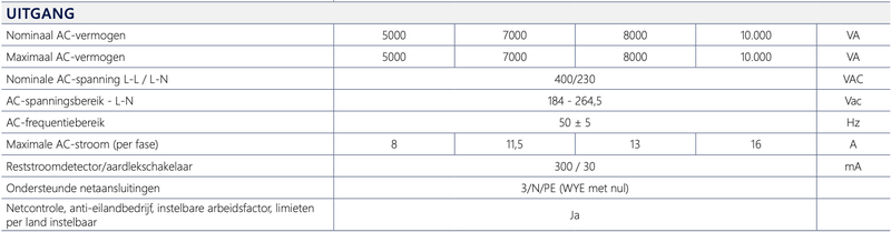

Ik kan niet echt een fatsoenlijk topic vinden voor mijn vraag. Dus probeer het hier even.
Ik heb een 10K omvormer. Laatste kolom.
Afbeeldingslocatie: https://tweakers.net/i/J_u_XR57VygBZuXQ9X1t0s5RzGA=/800x/filters:strip_exif()/f/image/rofMEpbIwl9hzj5y60fv9JHo.png?f=fotoalbum_large
Bij de specs ingang accu staat 5000W. Wat betekent dit precies voor het laden en het ontladen van de batterij?
Afbeeldingslocatie: https://tweakers.net/i/-Gbp9SAVaUj2kotDFSHAAyeU73k=/800x/filters:strip_exif()/f/image/57QhgaK9JyDHgVBGJcajWYM4.png?f=fotoalbum_large

aschja schreef op vrijdag 31 januari 2025 @ 10:57:
Dat je 5000W uit je accu naar de omvormer kunt sturen of omgekeerd.
10kWp zon - 30kWh accu - 64kWh auto - 3,5kW L/L - HAOS
  • aschja
  • Laatst online: 20-10 14:50
peter123 schreef op vrijdag 31 januari 2025 @ 11:14:
Helder. Maar waarom zou ik dan zo'n zware omvormer nemen? Wat is daar dan nog het voordeel van? Mijn PV installatie heeft een piekvermogen van 6000wp.
  • peter123
aschja schreef op vrijdag 31 januari 2025 @ 11:35:
Lijkt mij een goede keuze. Op pieken zelfs te klein. Maar je zit in het verkeerde topic:
